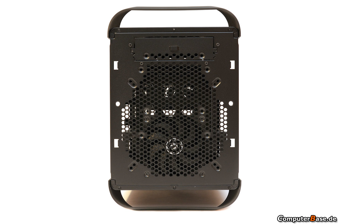

Na ja wie gesagt, wenn du oben zwei Lüfter eibauen möchtest musst du auf das Laufwerk verzichten. Sonst passt da nur einer.
Vorn dürfte bei eingebautem Laufwerk auch nur ein 120iger passen. Ich habe ein 230iger installiert. Mehr Platz ist einfach nicht mit Laufwerk.
Die Bohrungen für die 120iger liegen in diesem Bereich:
Die einzige Möglichkeit die dann für den Radiator bleibt ist hinten.
