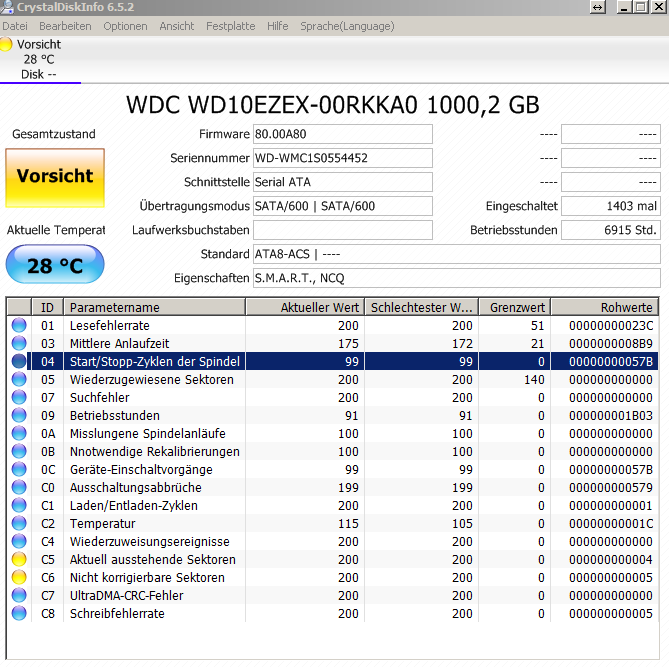

Nun hab ich mit Crystaldiskinfo die Festplatte ausgelesen und mir wurde gesagt das die nicht gut aussieht.
Meine Frage wäre. soll ich mir genau die gleiche bestellen oder kann evtl eine schnellere kaufen ? wenn ja welche wäre das.

Anhang anzeigen 523340 hier noch das bild

PS: Der Anhang lässt sich nicht öffnen.

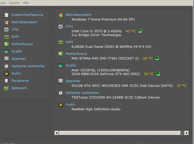

Poste zumindest deine Mainboard-Bezeichnung mit einem Tool deiner Wahl (HWInfo z.B.) oder PC öffnen und auf das Board sehen. Eine SSD wäre sinnvoll in Richtung Crucial BX100 (250 GB). Eine zusätzliche Platte als Datenablage kannst du dir noch überlegen.

Speccy sagt dir auch die genaue Bezeichnung deines Mainboards, aber andere Tools wie Hwinfo etc. gehen natürlich genauso. Als Anti-Viren Lösung würde ich Avast Free vorschlagen, jedoch nur mit benutzerdefinierter Installation. Sonst wird zu viel Ballast mitinstalliert, den kein Mensch braucht. Dazu aber erst später, denke ich... ;)

anbei ein bild von speccy
Dann steht dem Einbau einer SSD nichts mehr im Wege.
