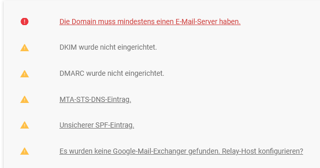

akia47 schrieb:Hab seit vielen Jahren eine Domain, die neuerdings bei Email-Empfängern, vorrangig mit Office3656 Konten, dort im Spam Filter landet (unabhängig ob mit oder ohne Anhänge).
Eigener (Email-) Server oder nur Domaininhaber mit Email Service von einen Anbieter?
akia47 schrieb:Kann man das wo zur Prüfung senden oder ändern?
Eigener Server:
Blacklists prüfen
https://mxtoolbox.com/blacklists.aspx
wenn du drauf stehst, kann es sein das ein Server bei deinen Hoster gekapert wurde und der gesammte IP Bock im Sippenhaft genommen wurde
Ansonsten prüfen mit https://mxtoolbox.com/ , ob deine Server Konfig dem Standard entspricht.
Wenn alles soweit passt und du auf keiner Blacklist bist, kannst du dich nur dem Empfänger Anbieter melden und fragen warum und wie man das lösen kann.
kannst du nur den Anbieter anschreiben und dem die entsprechende Aufgabe geben zu prüfen was da los ist.

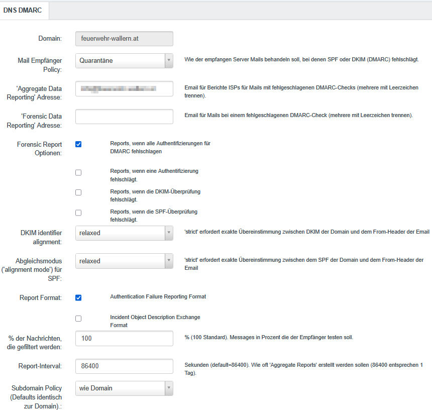

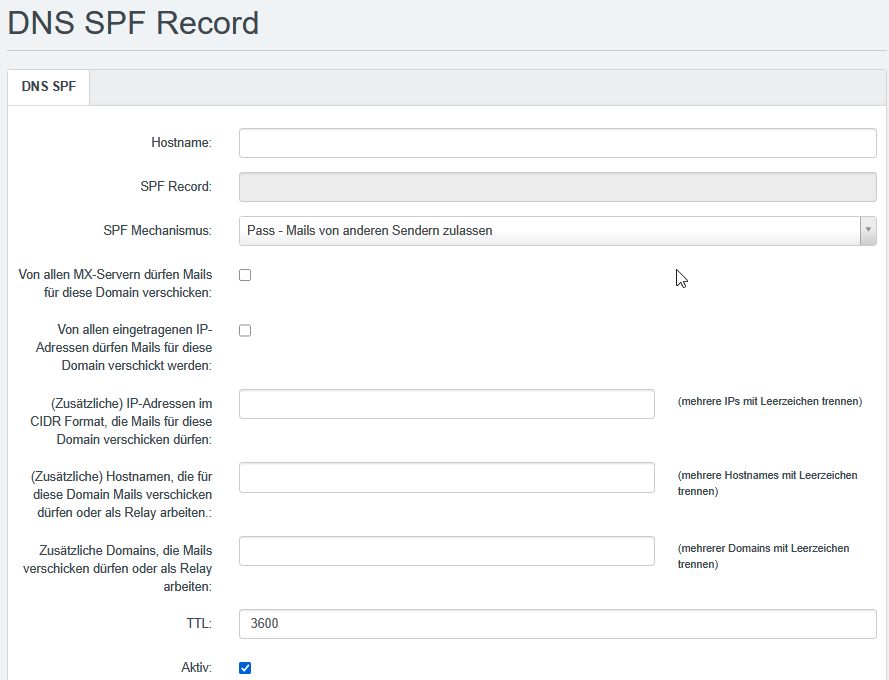

Dein SPF lässt alle durch, das ist glaub ich nicht wirklich gut und könnte dafür sorgen, dass deine Mails "vorsichtshalber" als Spam angesehen werden.
Mach hier irgendwas mit nur durchlassen, was du angegeben hast ... in deinem Fall deinen Mail-Server.
kann sein, dass du hier Microsoft extra nochmal freischalten musst.
DMARC passt aber DKIM weiss ich jetzt nicht ... da kenne ich deinen selector nicht
PS.: Deine DNS Settings sind sowieso öffentlich einsehbar, dazu sind sie ja da. Den öffentlichen Schlüssel musst du nicht unkenntlich machen. Und die DMARC reporting Adresse auch nicht, denn die sieht dann jeder, der eine Mail von dir bekommt, oder deine Domain kennt.
Also entweder liegts am zu laschen SPF oder einem nicht funktionierenedem DKIM

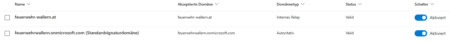

Das mit dem DKIM versteh ich nicht ganz. Im Microsoft Defender Portal gibt es zwei Domains. In der Domain (nicht Standardsignaturdomäne) gibt es DKIM Signaturen für CNAME Einträge.
Host Name : selector1._domainkey
Host Name : selector2._domainkey
Die dazugehörten Adressen/Werte hab ich beim ISP unter CNAME eingetragen (und auch mit . abgeschlossen)
