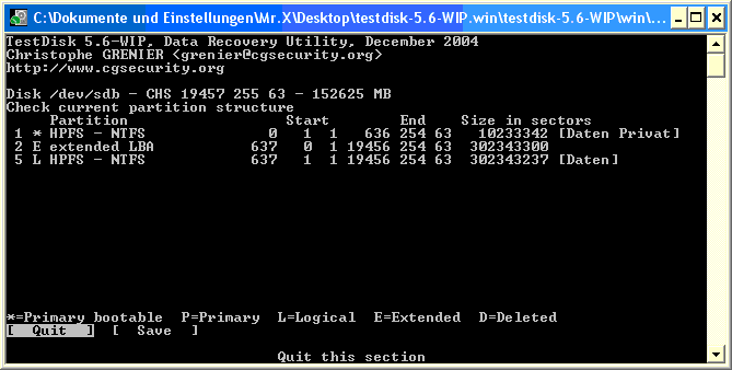

Wir sollten zuerst eine Diagnose mit Testdisk versuchen.
RAID machen wir auch Diagnose!
Fange aber erstmal mit deiner IDE-Platte an.
Download Testdisk Version 5.6 Beta.
Starte Testdisk und wähle deine Festplatte.
Bestätige 1x mit Enter bei Analyse.
Setze mir einen Screenshot.
Bestätige nochmal mit Enter und setze mir erneut einen Screenshot.
Notfalls gibt es Screenshotprogramme wie SnagIt hier auf CB im Downloadbereich.
https://www.computerbase.de/downloads/foto-und-grafik/
Viele Grüße
Fiona

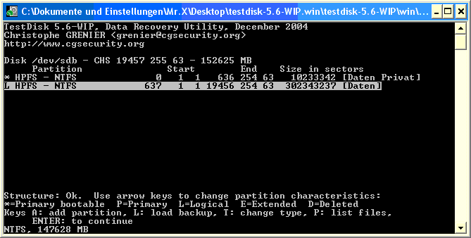

here we go
Edit:
das mit primary bootable ist meine Schuld, habe mit fixboot und fixmbr angerichtet.
//Doppelpost zusammengeführt!
Gruß Fiona
Das mit primary bootable kannst du ganz einfach abstellen indem du die Partition mit dem Pfeil anwählst und dann mit dem Links und Rechtspfeil auf P (primär) setzt.
Dann ist das bootable weg.
Bestätige dann einfach mit Enter weiter, bis du zum Menü kommst, wo unten [Quit] [Search] [Write] steht.
Bitte auch einen Screenshot.
Viele Grüße
Fiona

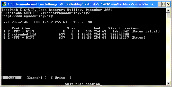

und das nächste Bild...

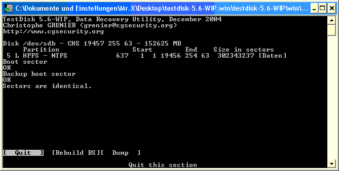

Sieht gut aus.
Die Struktur stimmt.
Gehe bitte mit dem Pfeil auf Write und bestätige mit Enter und y.
Bestätige dann bei Quit.
Gehe dann mit dem Pfeil nach rechts auf das Menü [Advanced].
Wähle dort die primäre Partition aus (ist vielleicht schon) und gehe auf das Menü [Boot].
Überprüfe ob dort unten steht sectors are identical.
Wenn dort steht sectors are not identical bitte mitteilen.
Dasselbe bei dem logischen Laufwerk.
Auch wenn dort stehen sollte sectors are not identical bitte mitteilen.
Ansonsten jeweils bei Quit bestätigen, bis Testdisk beendet ist und Windows Neustart.
Bitte überprüfen und mitteilen.
Wenn chkdsk kommen sollte bitte chkdsk abbrechen.
Viele Grüße
Fiona

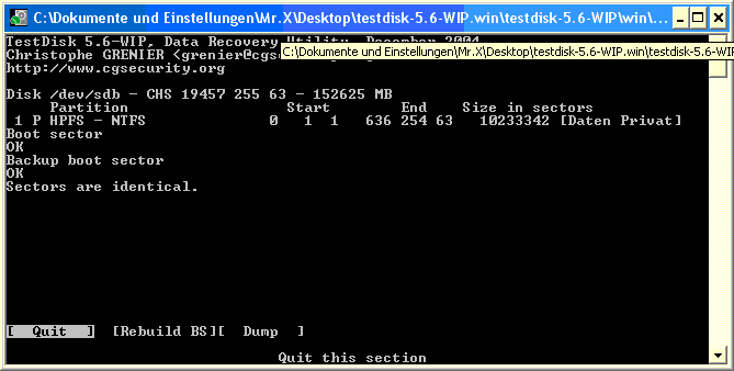

Anweisungen durchgeführt, Windows neu gestartet. Partition leider noch nicht wieder da. Oder bin ich jetzt zu voreilig?
Ich habe es nochmal genau angeschaut.
Sieht bei der Festplatte nach Fehler in NTFS aus.
Hier kann Testdisk nichts mehr machen.
Wenn du die Daten gesichert hast, kannst du es auch mal in Betracht ziehen mit chkdsk Laufwerk: /r.

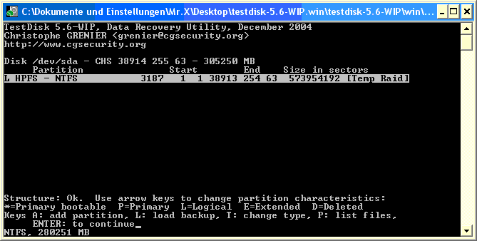

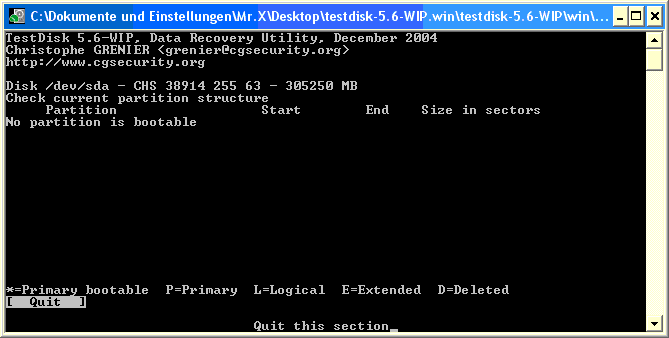

und hier die Bilder vom RAID
EDIT: interessanterweise wird hier die grosse Partition "Temp RAID" erkannt, aber nicht die auf der Windows drauf war. Die mit Windows ist mir eigentlich egal, nur kann ich mir nicht vorstellen, dass das so OK ist.
