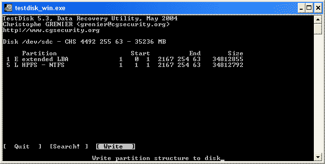

2.2 Bei als unformatiert ausgewiesenem Festplattenbereichen / Partitionen
Hier zeigt TD im ADVANCED MENÜ zwar die Partitionseinträge an , aber
im AUSWAHLMENÜ stehen die zu rettenden Partitionen nicht mehr zur Auswahl .
Zitat:
Zugehörige Einstellung im Optionsmenü :
Dump = No
Cylinder boundery = yes
Ask partition order = yes
Halt on errors = no
Maximize extended partition = yes
Expert mode = yes
- TD starten
- Advanced Menü starten : [QUIT] --> Startbildschirm erscheint wieder :
- [Analyse] --> Partitionen , welche auch unter WIN korrekt erkannt werden , erscheinen wieder
- [Quit] --> nächster Bildschirm : Änderungs-Auswahlmenü :
- Structure = ok = [ENTER] bestätigen --> nächster Bildschirm
- Partitions Order = ok : [ENTER] bestätigen --> nächster Bildschirm
- [SEARCH!] wählen / oder Alternative 2.3(*)
--> Das kann jetzt etwas dauern ....
Danach werden alle änderbaren Partitionen angezeigt , da das Programm danach
direkt in den Bildschirm mit Auswahl ändern ( = T ) springt .
(* 2.3 ) Sollten in diesem Screen bereits alle Partitionen wie im Advanced Menü angezeigt werden , so kannst Du auch [Write] wählen .

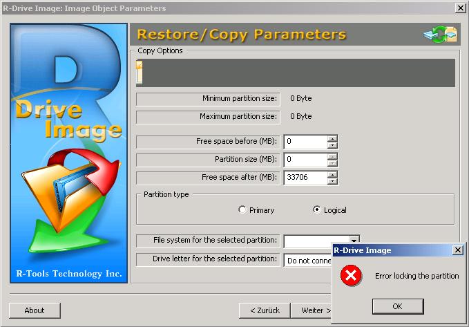

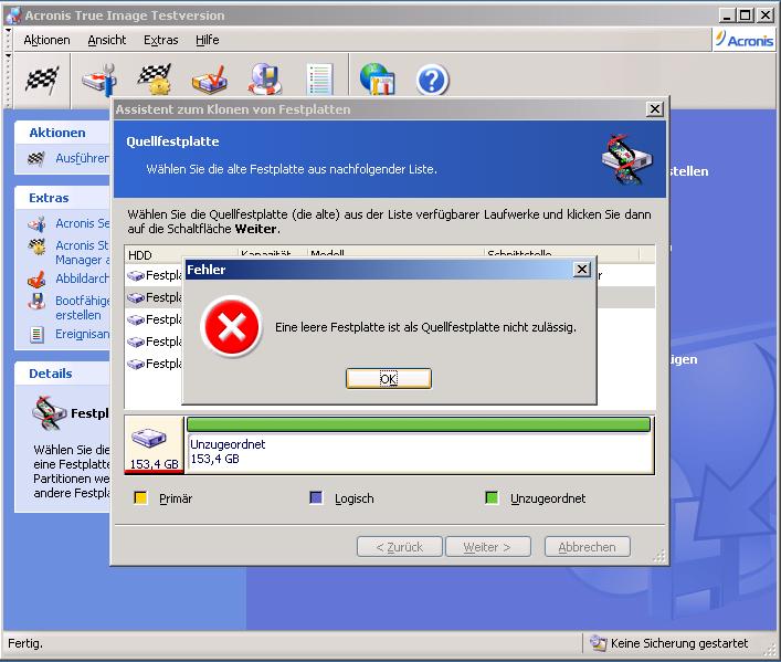

also die neue Platte ist da und das Backup kann nun gemacht werden. Ich
habe das ganze wie Fiona es vorgeschlagen hat mit "R-Drive Image Hard
Disk Backup ver1.0" und "AcronisTrueImage ver7.0" probiert. Beides ohne
Erfolg. Die Fehler die jeweis kamen habe ich als Screenshot beigefügt.
Zu erwähnen ist, das ich die Änderungen mittels PTedit die Fiona
vorgeschlagen hat noch nicht vorgenommen habe! Kann es daran liegen das
ich kein Image erstellen kann? Was kann ich sonst noch tun um ein Image
zu erstellen?
Danke für eure Bemühungen

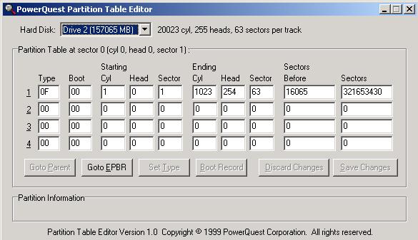

Ziehe es vielleicht mal in Betracht die Partition mit Ptedit32 zu editieren.
Siehe oben.
Kann man immer noch zurücksetzen.
Bei PM weiß man oft nicht was es macht, da es die Partition und das Dateisystem beeinflussen kann.
Versuche es dann erneut.

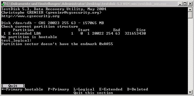

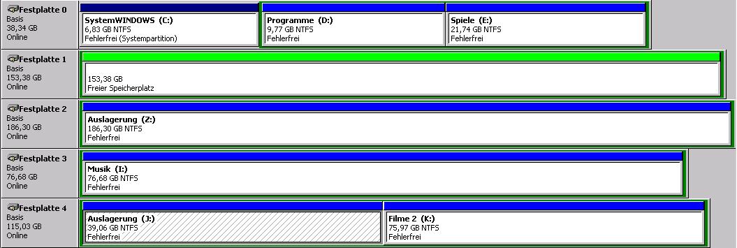

Hallo Sevenspirits und Fiona,
Ich habe jetzt mal die Einträge im PTedit geändert, sodas das Ganze
jetzt wie folgt aussieht(Screenshot 1).
Die Platte wird in der Datenträgerverwaltung immernoch mit freiem
Speicherplatz erkannt (Scrennsot 2)

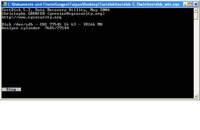

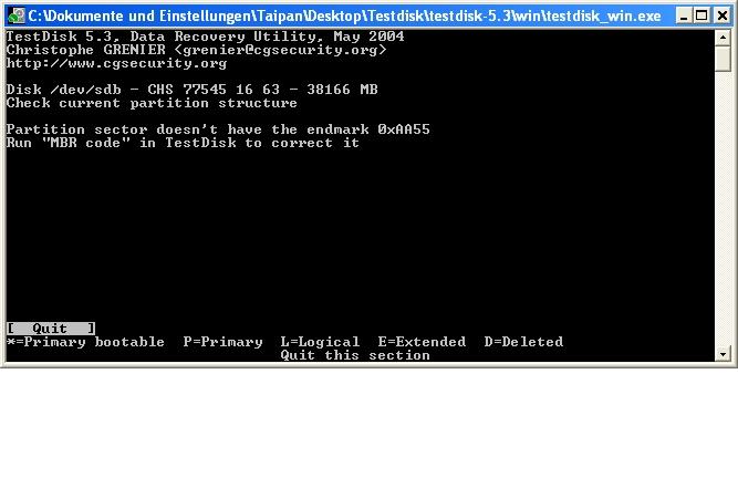

Testdisk habe ich auch nochmal gestartet und da ist mir etwas
aufgefallen als ich mit "analyse" auf die Problemplatte geklickt habe.
(Screenshot 3). Augenmerk auf die Zeile: "Partition sector doesn't have
the endmark 0xAA55"

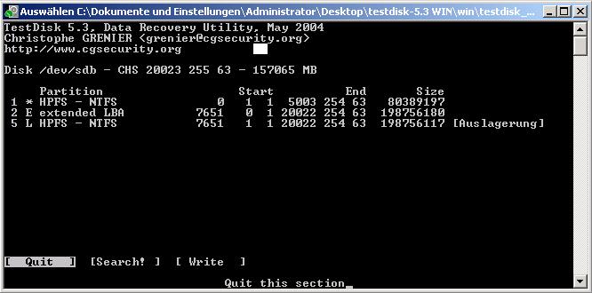

@all

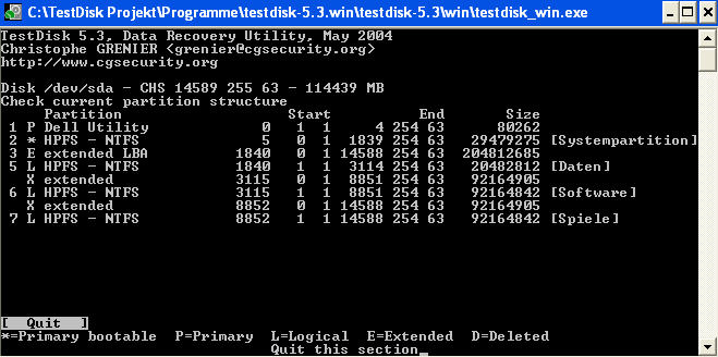

Ich habe die Optionsänderungen in Testdisk, die Seven Spirits
vorgeschlagen hat mal probehalber vorgenommen und "analyse" sowie
"advanced" vorgenommen. Auch hir hat sich einiges getan.(Screenshots
liegen bei)Ihr müsst euch das ganze genau anschauen und mit den
Screenshots vergleichen die ich in meinen vorherigen Posts gemacht habe.
Da sind kleine aber feine Unterschiede.

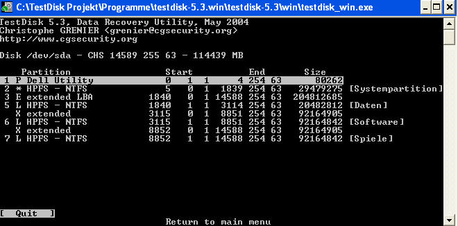

Beispielsweise wird im Scrennshot 4 wo ich "Search" wählen kann eine
primäre Partition angezeigt. Das ist ja glaube ich soweit auch nicht
falsch aber die Größe stimmt nicht. Sie beträgt ca.40GB...die müsste
viel kleiner sein. Wenn man eine erweiterte Partition erstellt, erstellt
man doch auch automatisch eine logische die ganz klein ist, oder?

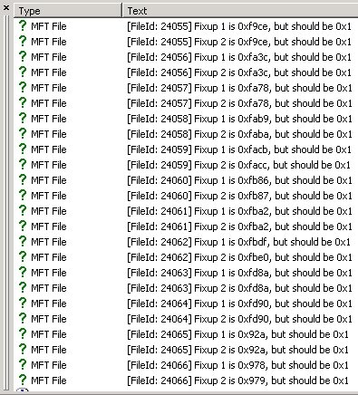

Das Ergebniss des Searchvorgangs (mit den Optionsänderungen) könnt ihr
im Screenshot 5 sehen.

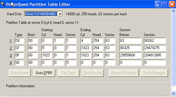

Dann ist mir auch noch aufgefallen,das im Advanced Menu (Screenshot 6)
die erweiterte Partition mit der richtigen Größe angezeigt wird, im
"analyse" Menu jedoch nicht.
Aber seht euch die Screenshots lieber selber an, da ich ja eigentlich
keine Ahnung von dem Programm habe.
HDcopy bringt noch immer den gleichen Fehler.
Clone Maxx bringt erkennt immmernoch keine Platte über 128GB.

Allerdings befindest Du Dich in einem kleinen Teufelskreis , welcher darin besteht , daß kein Backup Programm greift .
CloneMaxx nicht wegen dem 128 GB Limit und die anderen aufgrund der fehlerhaften Partitionsstruktur .

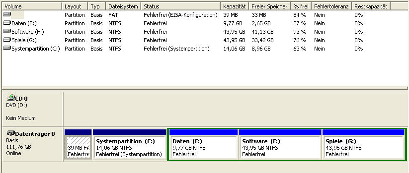

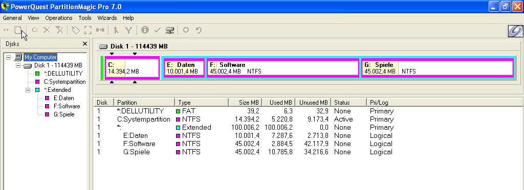

Habe mal Screenshots meines Rechners angehängt .
1 Physikalische Festplatte mit :
- Dell üblicher FAT16 Partition
- eine primäre bootbare Systempartition
- eine erweiterte Partition , welche weitere logische Partitionen beinhaltet
Vielleicht hilft Dir dieser optische Vergleich weiter .
EDIT :
Habe noch den Screenshot von PTEdit eingefügt :
Beste Gruesse ( und Daumendrück )
SevenSpirits

also nach der suche (search) mit 77000 noch irgend was hat TD dank MBR-Code die partitionen, was ich mit PM 8.0 gelöscht hatte, wieder gefunden und aufgelistet. dannach, dachte ich, das ich einfach die erste partition auswählen und auf write drücken muss und rest erledigt dann TD.
Leider war dem nicht so :(
Nachdem ich die erste Partition ausgewählt und dann die Option write benutzt habe, passierte im grunde garnichts. Die Partitionen wurden leider nicht wieder hergestellt :(
Das verstehe ich nicht :(
Ausserdem wenn ich jetzt versuche die search funktion nochmal auszuführen, hängt sich leider auf (siehe Anhang!)
gruss
TP

Wenn du kein Backup mit Image-Software machen kannst, da die Partition leer ist, solltest du noch mal überlegen auf Datenrettungssoftware zurückzugreifen.
Testdisk ist ein Partitionsutilitie und greift genau auf die beschädigte Festplatte zu und nimmt Änderungen vor.
Datenrrettungssoftware arbeitet im Lesemodus Sektor für Sektor und kopiert die Daten auf einer anderen Festplatte oder Partition.
Damit würdest du dich auf der sicheren Seite bewegen.

was genau soll ich machen, wenn die partitionen gefunden und angezeigt werden?
Die Wiederherstellung einer Partition oder Festplatte über Search mit Testdisk funktioniert folgendermaßen!
Testdisk starten.
Festplatte mit Pfeil auswählen.
Analyse bestätigen.
Die wiederherzustellende Partition oder das Volume auswählen (Nur wenn gelistet, ansonsten einfach Enter um zum Search-Screen zu gelangen).
Mit Quit bestätigen.
Jetzt werden die erkannten Partitionen und Volumen gelistet (siehe 1 Bild).
Dateien kann man mit P-List Files auf Zustand überprüfen .
Wenn die Partition oder Volume (Bei erweiterten Partitionen = Volume) nicht gelistet sind, mit Enter bestätigen.
Mit Pfeil nach Rechts auf Search gehen und mit Enter bestätigen.
Wenn die Partition oder Volume gelistet ist oder sind, kann man auch mit Stop abbrechen.
Ich Empfehle den vollen Suchlauf.
Wähle dort deine wiederherzustellende Partition ( Volume ) aus.
Prüfe deine Dateien mit P-List Files und gehe mit [Enter] zum vorigen Bildschirm zurück.
Schreibe dir die Daten auf.
Beispiel siehe Anhang;
Ausgewählte Partition = 1 1 1 2167 254 63
Drücke jetzt " a " für add Partition ( siehe Bild 2 mit Menu )
Gib dort deine Daten der Reihenfolge nach in jedem Menu ein.
Beispiel;
Sieht so aus.
[ Cylinders ] [ Heads ] [ Sectors ] [ Cylinders ] [ Heads ] [ Sectors ] [ Typ ] [ Done ]
........1................1..............1.............2167...........254............63..........07.....[Enter]
Man muß genau aufpassen bei Typ. Dort werden sämtliche Partitionsformate gelistet. Man muß genau wissen was für Partition es war ob Fat, Fat32 oder NTFS.
Um Ärger oder Datenverlußt zu vermeiden ist es wichtig dieses auf die Datenvolumen, oder Partition wo man mit P-List Files die Daten anschauen kann anzuwenden. Sieht man oben im Beispiel, dort habe ich 07 für NTFS eingetragen ( siehe Bild 3).
Eingetragenen Partitionstyp bestätigen.
Jetzt kommt man zurück zu dem nach Search gelisteteten Bildschirm.
Dort wird nur die wiederherzustellende Partition für die Wiederherstellung gelistet. Wenn die Festplatte mehrere Partitionen hat, sollte die komplette Struktur mit allen logischen Laufwerken gelistet werden, da sonst nur das eine logische Laufwerk wieder hergstellt wird. Siehe gleiche Größe extendet LBA. Dann besteht die Möglichkeit, das die anderen Laufwerke verschwunden sind. Abhilfe schafft man in dem alle Laufwerke der Reihe nach eingegeben werden. Auf jeden Fall muß der Endscreen bei Write, bevor man bestätigt exakt die Struktur des Laufwerkes, wie es vorher ohne Fehler war, angezeigt werden. Wenn was anderes gelistet wird ist es wahrscheinlich Fehlerhaft (siehe Bild 4).
Die Ergebnisse kann man bei Fehlanzeige, Fehler von Partitionen und Write-Schwierigkeiten vielleicht beheben, durch die Menüs Delete und MBR Code.
Durch Delete (löschen, des MBR ) war ich in der Lage die benötigte Festplattenstruktur einzugeben sodas sie am Endscreen richtig bei Write angezeigt wird. Dabei hatte es den richtigen MBR automatisch gesetzt. Wenn nicht, kann man anstatt bei Write mit Quit bestätigen und gelangt zum Anfangsbildschirm dort kann man bei MBR Code den MBR neu schreiben lassen und beim Endscreen überprüfen ob die Struktur stimmt. Erst dann mit Write bestätigen.
Getestet von mir mit 2 Festplattenkofigurationen als Erweiterte Partition LBA mit einmal 2 und einmal 3 logischen Laufwerken mit NTFS formatiert und Daten drauf kopiert.
Einmal hatte ich einen Fehler wo nach Neustart chkdsk alle Daten gelöscht hatte.
Übrig blieb nur ein Ordner mit File0000.
Wahrscheinlich durch Fehler beim testen.
Konnte aber hinterher trotzdem die Festplatte in beiden Konfigurationen wieder herstellen (Aber nur komplett. Siehe Bild 5). Alle Daten waren brauchbar.
Deshalb;
Use it at your own risk! :rolleyes:
Viele Grüße
Fiona
also ich habe es wie Fiona vorgeschlagen hat mit GetDataBack und
Restorer2000 probiert die Daten wiederherzustellen. Im Anhang findet ihr
Screenshots beider Programme nach dem Scanvorgang, sowie ein weiteres
Bild vom Restorer2000 (wo so viele Einträge mit "MFT File" aufgelistet
sind). Das letztere habe ich nur mal so angehängt weil ich nicht weis ob
es von Interesse sein kann. Beide Programme haben soweit ich das auf den
ersten Blick überschauen kann alle Dateien wieder hergestellt mit der
Einschränkung das ca. 5-6 Videofiles nicht mehr funktionieren aber das
ist egal. Man könnte sagen wir haben es geschafft. Ich habe mit
GetDataBack die erst und dritte aufgelistete "Partition???"
iwederhergestellt. Warum steht vor der ersten ein grüner Punkt und vor
der dritten ein gelber?(Nebenbei: in der dritten waren die 5-6 kaputten
Videos).
