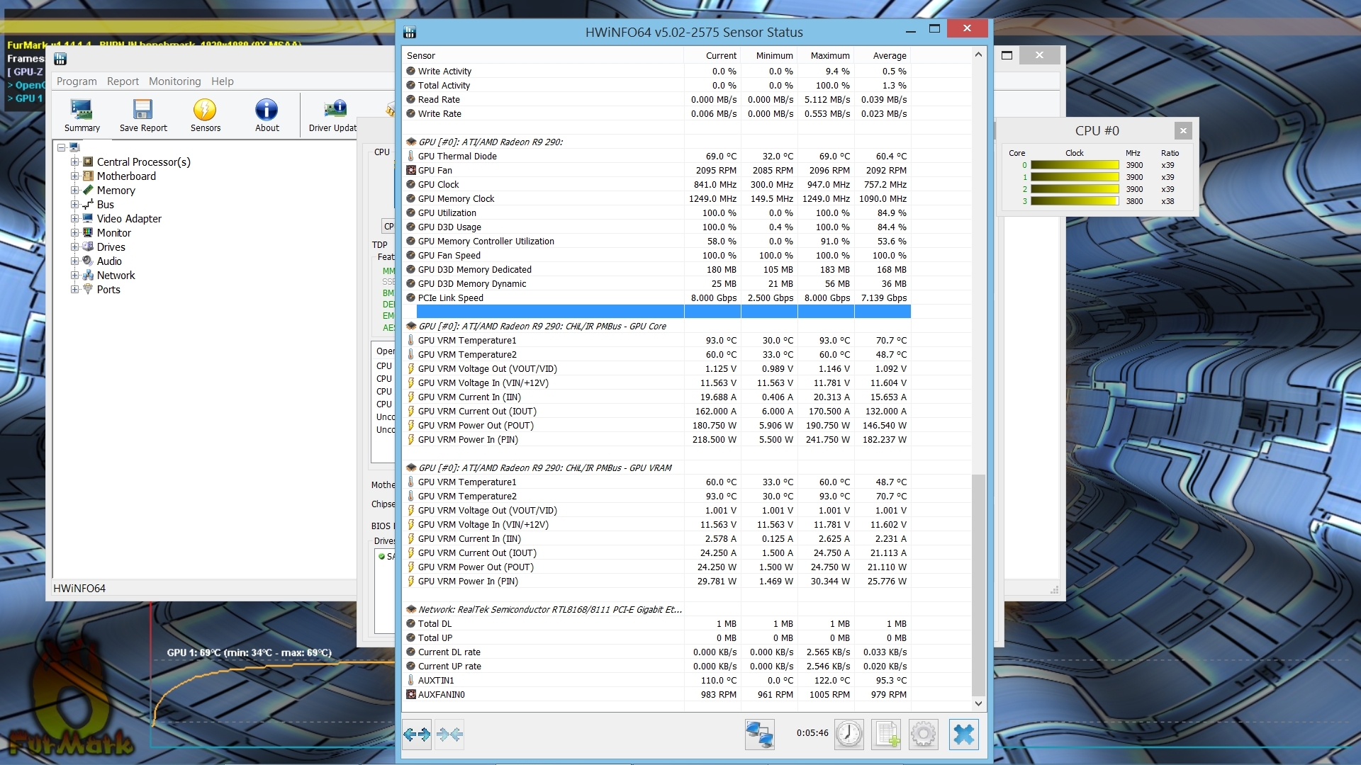

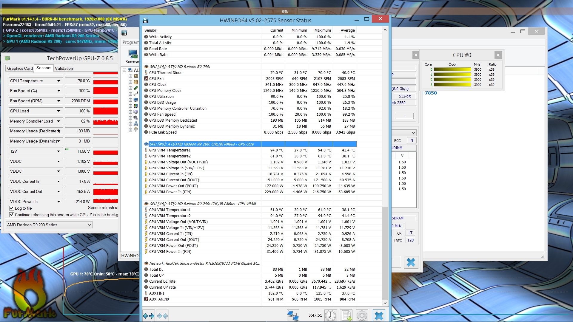

Abstürz Schwarzer Bildschirm VRM bei 94°. Bild im Anhang und GPUZ Sensor log
sintao
Apr. 2015
215
Könnt Ihr euch mal die Bilder anschauen
Rechner ist sehr gut gekühlt, auch halb offen. springt die Karte in Furmark oder GTA in den VRM Temperaturen bis auf 94°
Der Prozessor CORE-GPU aber nie über 75% !
Woran kann es liegen?
VRM besser Kühlen?
Ein Custom Cooler ist verbaut
Als es abgestürzt ist lief GPUZ im Hintergrund, könnt Ihr da aus dem log was relevantes entnehmen?

der GPU Core Takt beträgt nur max 70-75°
Die wurde von einem Fachmann ausgebaut und eingebaut.
Im Internet liest man das es normal sei das die VRM so heiß werden.

Nun ist mir aufgefallen da ich nur in Furmark solche hohen Temperaturen bekomme, unter GTA 5 und Battlefield sind die VRMS1 und 2 jeweils max bei. 55-85°C
Aber die Spielen stürzen mit geschlossenem Gehäuse nach 15-20 Minuten ab, also Komplett schwarzer Bildschrim. Habe heute morgen mal angespielt.

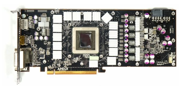

Kenne jetzt die abstände Kühler zu den Bauteilen nicht, aber da solltest dir dringend Kühler draufsetzen lassen. Oder einen Lüfter direkt auf die VRMs zielen lassen und mal probieren wie dann die Temperaturen bei geschlossenem Gehäuse sind.

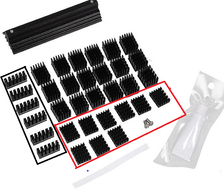

Ist es der Accelero 4?! Ich habe selbigen auf der R9 290X verbaut! Hatte mir vorher den Umbau des Accelero 3 angeschaut und diese auch soweit übernommen!
http://www.tomshardware.de/r9-290-accelero-xtreme-iii,testberichte-241421-3.html
Klar hat der Accelero 4 eine Backplate die sicherlich einiges an Wärme aufnimmt. Aber ich fand das ganze etwas suspeckt, warum bei den vorherigen Kühlern immer Kühlkörper auf der unterseite montiert waren. Und dieses habe ich dann auch gemacht!Und das bringt sicherlich eine bessere Wärmeabfuhr als rein über die Backplate!
Genau, der ist es.
Genau, da lagen keine Kühlkörper bei. Kannst du mir sagen wo du deine gekauft hast, das würde mein Problem lösen.
Ich glaub vom Layout her ist die 290 und die 290x gleich. Kannst du mir einen Link zu den Passenden geben. Dankeschön im voraus.

Ohne die Dinger geht es nicht. Also mal dort nachfragen wo du den Kühler gekauft hast. Beim Raijntek sind die auch dabei und zwingend notwendig.
Dann vielleicht welche gesondert kaufen und anbringen, wobei im Test von irgendwelchen Folien/Schaumpads geredet wird.
