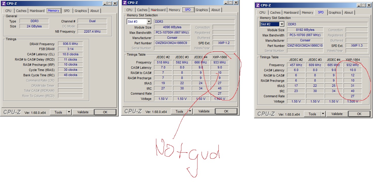

So, jetzt habe ich eben Windows gebootet um ein echtes Beispiel zu zeigen. Wie du siehst habe ich unterschiedliche Speicherriegel (2x4 GB vs 2x8GB) drin, mit unterschiedliche Timings.ram.jpg
Entsprechend muss ich eben auf den 'grössten gemeinsamen Nenner' gehen, per Default wählt das Board aber die falschen Werte aus! Ich muss die Werte des Riegels im Bild ganz rechts wählen, ansonsten krieg ich Abstürze.

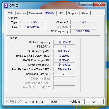

anscheinend hatt es jetz funktioniert. Allerdings laufen die Riegel immernoch auf 1333mhz...Unbenannt.jpg

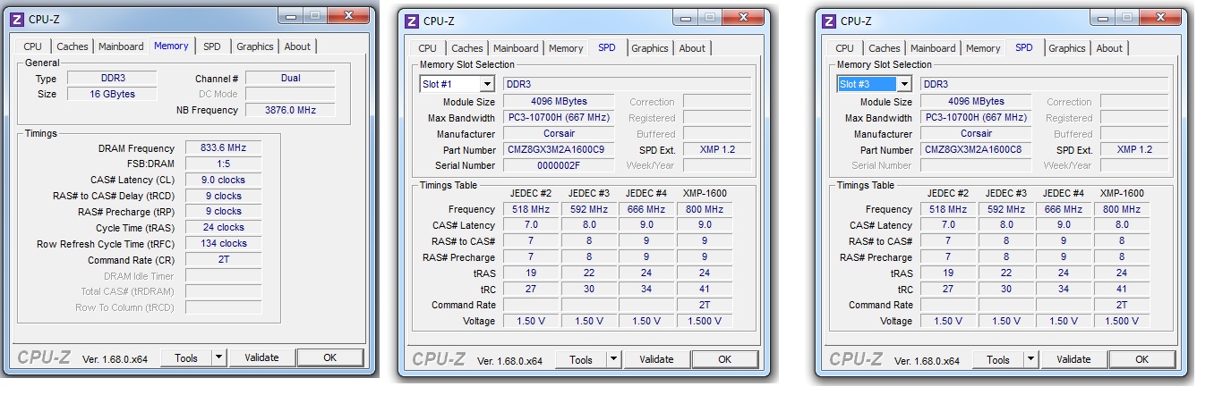

So müsste es ja jetz hinhauen oder? Konnte den Ram allerdings nur auf 1666mhz setztenend.jpg
