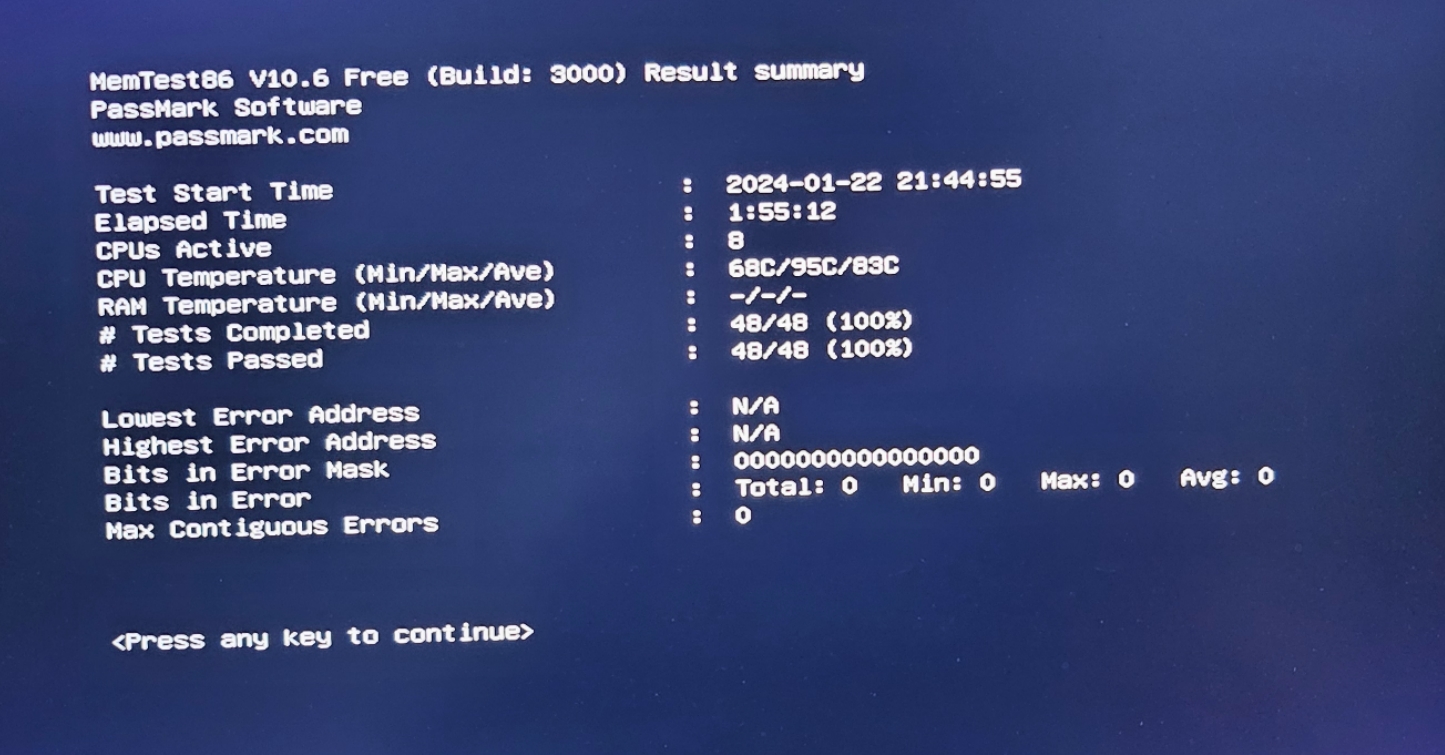

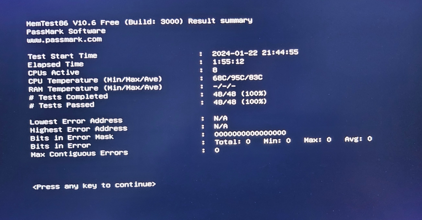

ich hab jetzt Mem86 auf einen Stick geladen, gebootet und testen lassen.
RAM-Probleme dürften keine vorliegen oder?
Hab noch nie so einen Test gemacht.
Dachte er würde über nacht brauchen, ging aber flotter als ich dachte.
Woran könnte es noch liegen? ist der RAM vielleicht zu hoch getaktet?
kann man den beim Razer irgendwie runterregeln? Hab schon im BIOS geschaut, da gibt es leider kein setting dafür.

Wenn der RAM defekt ist gibt's keine Fehlermeldung das er voll ist .
Windows merkt sich nicht wo RAM defekt wäre sondern schreibt und liest einfach...
Wenn ein Fehler wahrgenommen wird gibt's nen bluescreen.

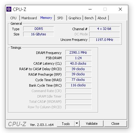

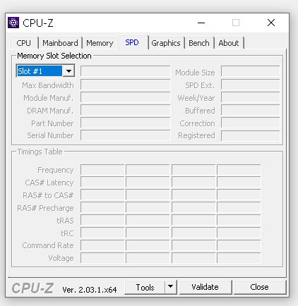

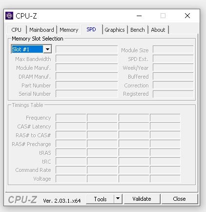

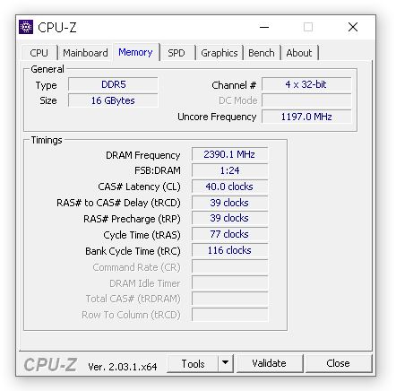

Bei CPU-Z oder AIDA werden mir keine SPD informationen zum RAM angezeigt.
Ist das normal?

Wenn man nur auf Slot 1 schaut aber der RAM in 2 und 4 normalerweise steckt findet man auch nichts...
Wenn kein SPD da wäre würde gar kein Speicher gefunden werden...

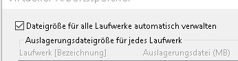

Bitte zeig lieber die Einstellung für den virtuellen Arbeitsspeicher/Auslagerungsdatei... Oder lege dort einmal feste Werte fest ...
Darauf wollt ich schon auf Seite 1 hinaus. Wenn der TE einen Hardwarefehler mit seinem RAM hätte, hätte er nicht erst sein RAM vollmachen müssen, dann hätte er schön unregelmäßig Abstürze und BSOD gehabt, egal wie voll der RAM wäre.

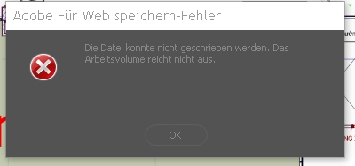

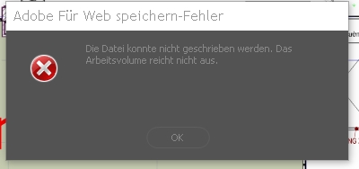

hi, ich hab ja bereits im Eingangspost erwähnt, dass es sich um ein frisches Windows handelt.
Es wurde nichts an den Einstellung zum virtuellen Arbeitsspeicher verändert.
Danach, hatte ich bereits auch schon versucht eine benutzedefinierte Größe einzustellen usw.
Es crasht genauso, siehe Anhang

und wie wäre es wenn du jetzt FEST 16 GB als Auslagerungsdatei festlegst .. ?

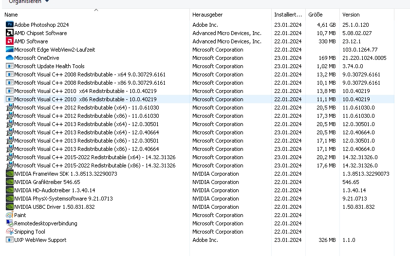

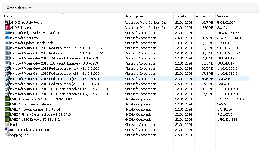

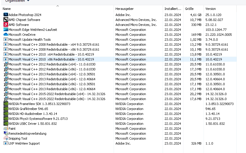

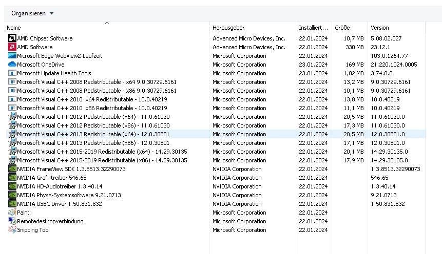

@cevaxn mach mal bitte ein Screenshot von deinen installierten Apps/Programmen
hallo,
es handelt sich um ein frisches Windows wie gesagt. Der Fehler tritt bereits bei einem frischen Windows auf, wo noch nichts installiert, eingestellt ist.
Also: frisches Windows (erster Boot) > Editor, ganz viele Zeilen einfügen bis RAM voll > Fehlermeldung

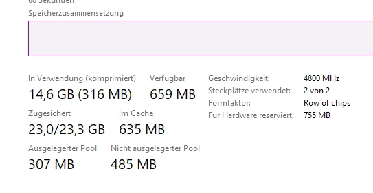

Was mir noch auffällt:
Wenn ich in Photoshop z.B. ein Foto auf 70.000 pixel hochskaliere, wird der RAM bis 15.5 GB voll > Fehlermeldung.
Wenn ich die Datei dann schließe, Photoshop jedoch weiterhin laufen lasse, bleib der RAM weiterhin voll.
Es schein so zu sein, dass der RAM einfach nicht geleert wird, also voll bleibt, bis das jeweilige Programm geschlossen ist. Bei jedem Programm passiert dieses Phänomen.
Meine installiertien Programme derzeit:

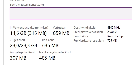

es liegt definitiv ein Problem vor, wenn der RAM voll wird.
Hab eben getestet, im Browser 1000 Tabs zu öffnen, bis der RAM bei 15.5GB liegt.
Sobald der RAM voll ist (15.6GB usw.) wird der Bildschirm schwarz für 2 Sekunden und Fenstersymbole verschwinden usw.
Windows schmiert nicht ab, stottert aber.
Jetzt hab ich die SSD, oder die Graka(s) im Visier (welche ja den RAM mitnutzen (denke ich?))

Wiese ist dein Photoshop nicht in der Liste der installierten Programme?
sorry, das war ein alter Screenshot

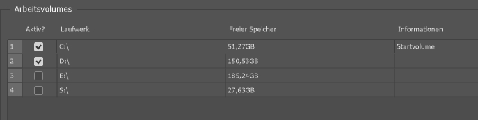

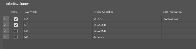

gute Nachrichten:
nach dem ich unzählige crashes hatte, vor allem mit Photoshop, ist mir aufgefallen, dass die crashes immer passierten, während Photoshop lief (also selbst wenn in Photoshop nix geöffnet war)
Jetzt hab ich mir die Fehlermeldung mal genauer angeschaut, und GPU-compositing deaktiviert
(Bearbeiten > Einstellungen > Leistung > Grafikprozessor-Einstellungen > Erweiterte Einstellungen)
und voila, keine Crashes mehr wenn der RAM voll ist.
Ich hoffe, dass es das einzige Probleme war.
Danke @All vorerst für eure zahlreichen Beiträge.
