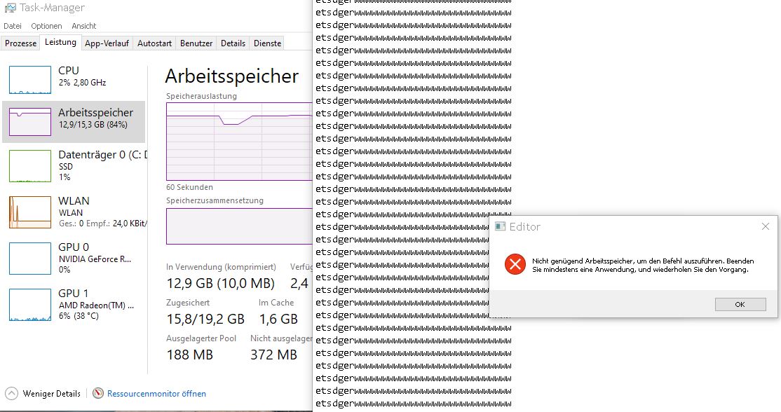

Hallo Leute,
ich hab ein Razer Blade 14 2022 AMD Ryzen 9 6900HX, RAM 16GB, SSD 1TB, RTX 3070ti.
Installiert ist ein frisches Windows 10 (auch schon 11 ausprobiert). Alle Treiber installiert. Keine sonst. Einstellungen vorgenommen.
Mich plagt das Problem, dass Programme abstürzen, sobald der RAM voll ist. In normalen Betrieb ist alles top.
Sprich egal ob Photoshop oder eine riesige Notepad-txt-Datei. Sobald der RAM voll ist, gibt es einen crash.
Zwar keinen Bluescreen, aber der Bildschirm zittert, wird kurz schwarz oder Fensterelemente (minimieren, maximieren, schließen usw.) verschwinden... usw.
Ich sehe zwar, dass die pagefile.sys größer wird usw., aber es crasht dann.
Wenn ich z.B. ganz ganz viele Zeilen in den Editor einfüge, bis der RAM voll ist, kommt die Fehlermeldung wie im Anhang.
Bin total verzweifelt. Weiß jemand woran es liegen kann?

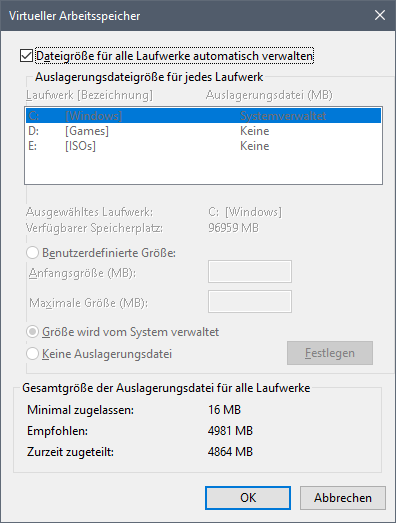

schon versucht die auslagerungsdatei per hand einzustellen? z.B. 50% oder 100% RAM größe?
Kapier ich nicht. Das ist doch vollkommen normal. Also klar, Windows wurstelt noch schön die Pagefile voll, aber irgendwann is Ende und dann gibts obige Meldung.
Oder reden wir hier davon, dass dein Arbeitsspeicher ohne großes Zutun gefüllt wird? Quasi ein Memory-Leak eines deiner Programme/Dienste, die bei dir (evt. auch im Hintergrund) laufen?
hab ich grad gemacht. Editor meldet wieder "nicht genügend Arbeitsspeicher"
genau das wundert mich ja.
Ich hab z.B. ein Surface mit nur 8GB RAM und es auch dort ausprobiert, den RAM voll zu machen.
Es kommt keine Fehlermeldung bzw. Photoshop oder sonst. stürzen nicht ab...
Vielleicht hat hier jemand eine ähnliche Erfahrung gemacht, wenn der RAM defekt ist?
Bei dem Blade 14 sind die RAM-Riegel dummerweise festverbaut :(
Dann händisch einen festen Wert einstellen...
Dann muss die pagefile keinen freien Speicherplatz suchen
In Photoshop kann man einstellen, wie viel RAM es sich maximal nehmen darf.
Und wie groß sind die Dateien, die du mit Notepad öffnest? Die Frage wären, wieso machst du das.

wern001 schrieb:
wieviel hast Du denn in Notepad eingefügt?
Hab eben mal ein 140 MB logfile mit knapp 500.000 Zeilen mit Notepad geöffnet
ich hab einfach copy & paste soviele Zeilen eingefügt, bis der RAM voll ist. Auf dem Surface geht das problemlos, da er danach einfach weiter auf der Pagefile auslagert..
Optional kann man mit der RAM Komprimierung (https://www.go-euc.com/performance-value-of-memory-compression/) versuchen, wenn der RAM verbaut ist.
es geht mir im Prinzip um das Phänomen des Abstürzens, dass ich bisher noch nie hatte, auf keinem anderen PC, Laptop, Surface etc.
Selbst auf dem Surface mit nur 8GB RAM, kann ich soviel machen wie ich will, er stürzt nicht ab, wenn der RAM voll ist.
Ich weiß dass definitiv etwas nicht stimmt mit dem Razer. Die Frage ist nur was und nicht ob, denke ich...

cevaxn schrieb:
ist vielleicht die SSD defekt, sodass das Auslagern nicht klappt?
Auch bei sowas bekommt man irgendwann Memory_Management o. Page_Fault BSOD's. Ich tippe auch mal auf unterschiedliche Pagefile-Settings. Wenn beide auf "Auto" stehen, kann Windows das halt selber entscheiden.
