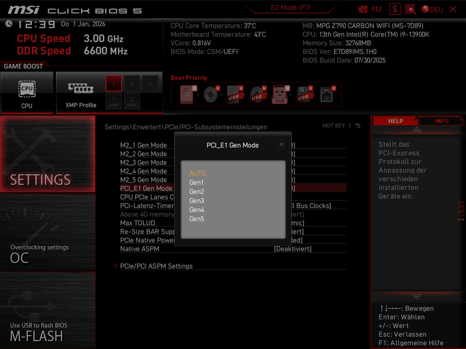

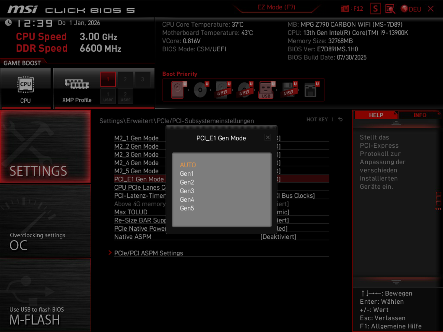

3. Stell mal im Bios Testweise nur auf PCIe 4.0

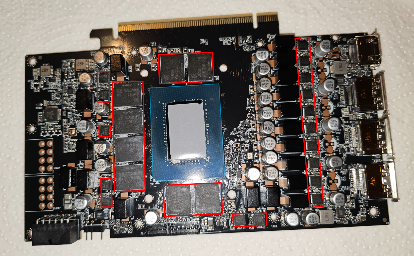

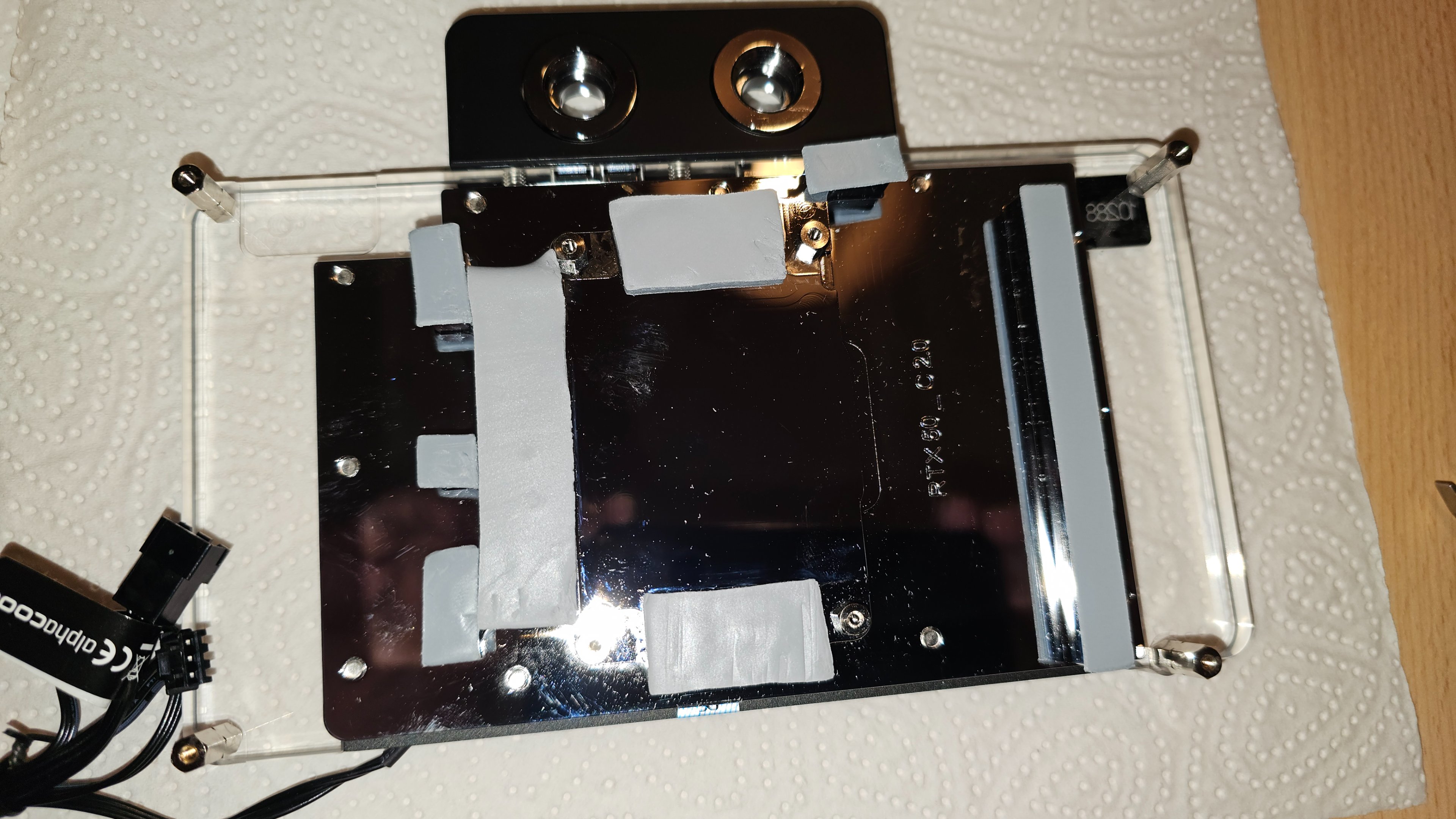

Ich habe die Karte im Luftgekühlten zustand einwadnfrei testen uns nutzen können. Zudem habe ich Thermalgrizly Pads genommen, davon aber zu wenig gehabt und den Rest originale Pads von Corsair die schon auf dem Block draufwaren. Wenns ganz blöd läuft, dann könnten die ggf. unterschiedliche dicken haben, evtl, liegt auch da der Fehler, aber das ganze System jetzt wieder auseinander zu reißen.... würde ich als letzten Schritt umsetzen wollen.

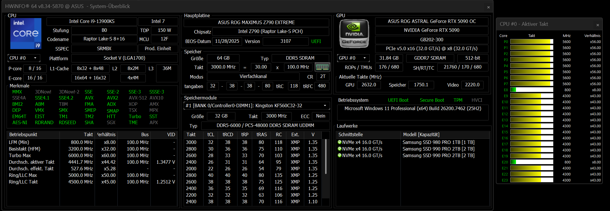

Hier einmal meien Daten.
Beste Grüße und Danke.

Blue Ice schrieb:
Der Arbeitsspeicher, der lief bisher immer reibungslos, aber ich kann gerne mal überprüfen.
Es geht nur um den Fehler ausgrenzen zu können, denn es gibt was, das nennt sich Elektromigration und dann benötigt OC eine höhere Spannung oder es muss Takt reduziert werden. Genauso kann auch was immer defekt gehen. Arbeitsspeicher kannst du aber mit Memtest 86 prüfen.
Ich denke auch nicht das es daran liegen wird, aber es geht halt um Fehler weiter eingrenzen und ausschließen zu können.

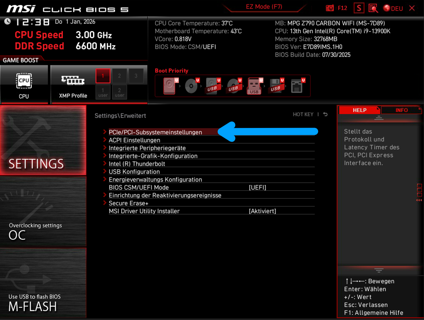

3. Okey ich versuche es : ) Kannst du mir das wo ich das finde im Asus Bios?
Mein letztes Asus ist 5 Jahre her, aber irgendwo muss es mit dabei stehen. Wahrscheinlich wo du zwischen iGPU und Grafikkarte auswählen kannst.

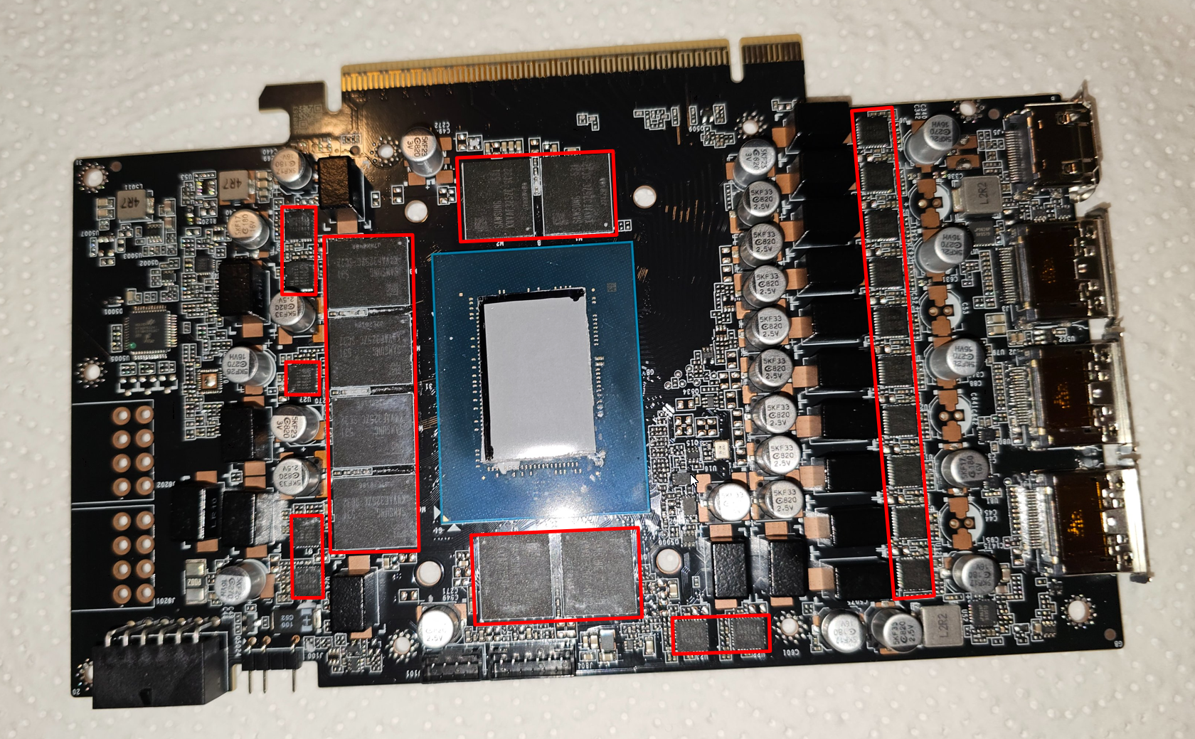

Mit RTX 50xx muss man aufpassen, da es kein Hotspot mehr als Temperatur ausgegeben wird. Früher hat man es an der Differenz zwischen GPU und Hotspot ableiten können, ist der Temperaturunterschied höher als 15 °C ausgefallen. Pads können einen Abstand verursachen und können manchmal auch auf weitere Bauteile sitzen, die auch gekühlt werden müssten. Zum Beispiel sitzen bei mir die Pads nicht nur auf VRam und Spannungswandler.
Aber es lässt sich an den Abdrücken erkennen, ob die Pads richtig dazwischen sitzen. Ein zu großer Abstand würde die GPU-Temperatur verschlechtern. Ob es daran liegen kann, kann ich aus der Ferne nicht sagen und auch nicht erkennen. Glaube ich aber weniger, dass es daran liegen wird.
Bei mir finde ich es hier:
Ashampoo_Snap_Donnerstag, 1. Januar 2026_12h41m8s.png Ashampoo_Snap_Donnerstag, 1. Januar 2026_12h41m48s.png
Moin,
ich habe die Karte nochmal komplett zerlegt und überpürft, alle Abdrücke auf den Pads vorhanden, somit auch Kontakt, aus meiner Sicht i.O. Verglichen mit Videos von Youtube, exakt die gleichen Stellen der Pads. ( muss ein Pad auf die Pins vom 12 V Stecker? Kann das da nicht evtl. zu einer Brücke o.s.ä. kommen? Hab noch nie ein Pad auf nem 12V Hauptanschluss gesehen)

Mit dem Pad auf dem Stecker habe ich auch zwischen Backplate und Platine. Finde ich sogar gut, denn damit wird die Wärme auf die Backplate etwas abgeführt.
