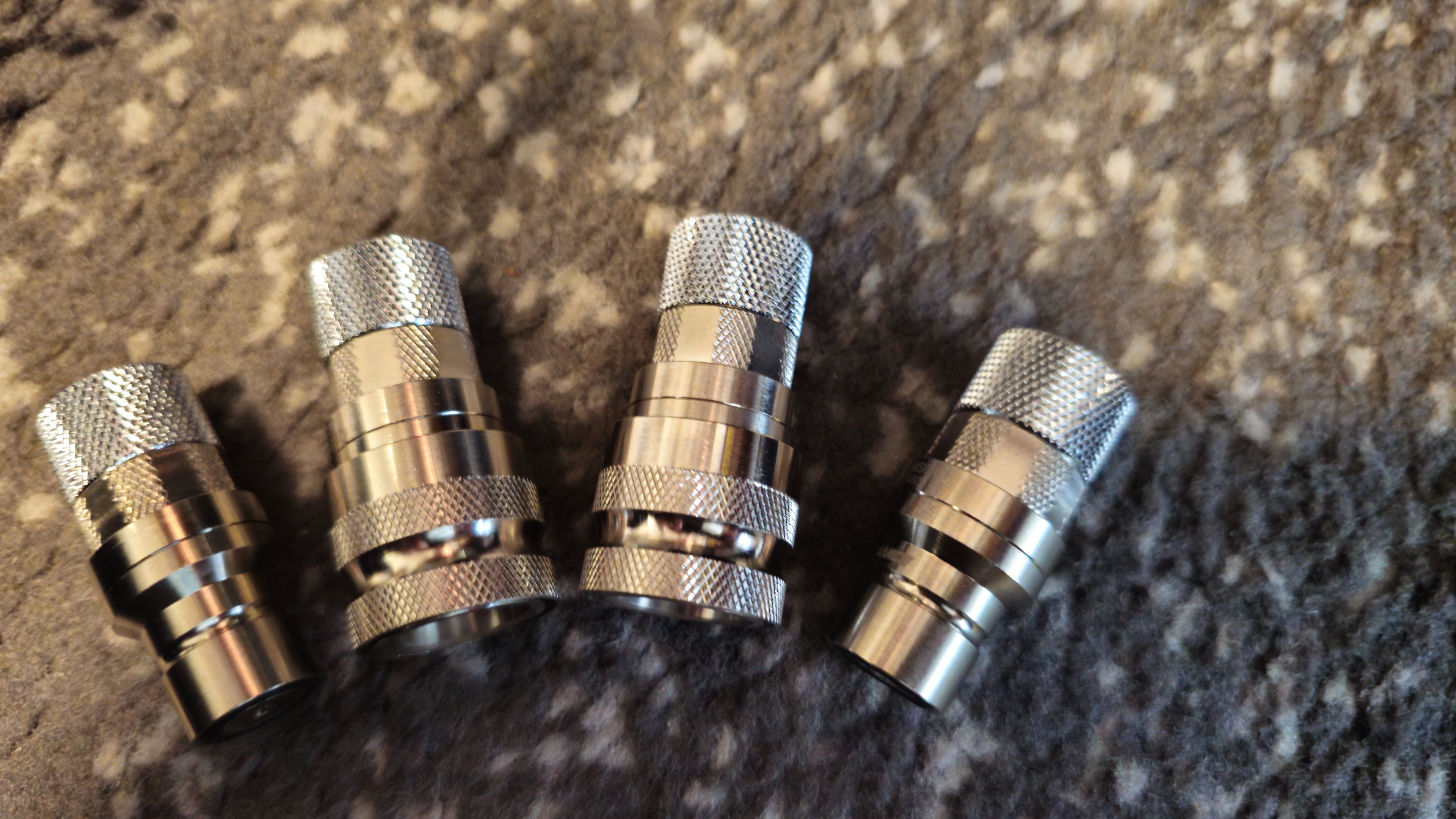

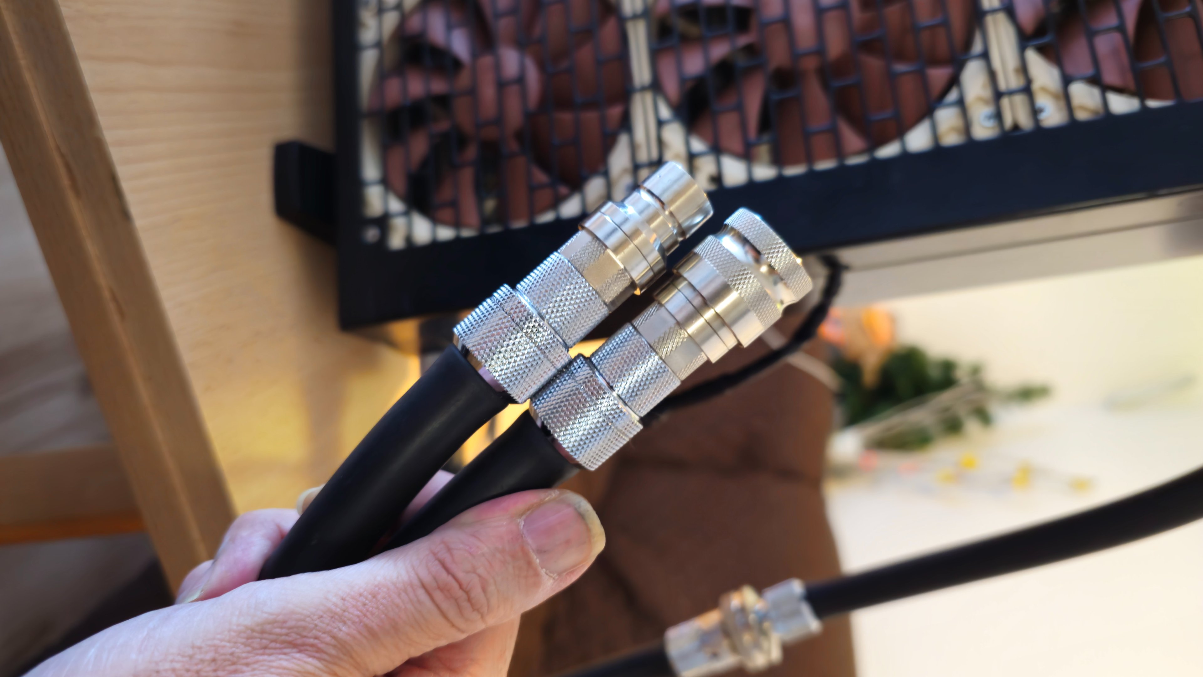

Schnellkupplungen wären natürlich gut, dann kann der Mora auf dem Boden stehenbleiben. Sollte was am System umgebaut werden, muss nicht der Mora mitgeschleppt werden. Ich habe die Schläuche am Rechner so verbaut, dass ich diese zwei Schläuche, die abgehen, wieder miteinander verbinden kann, und so schließe ich für Umbauten den Kreislauf ohne den Mora.
Bei mir verwende ich Koolance QD3 No-Spill Schnellverschlüsse.
Als Druckventil habe ich dieses verbaut und es sorgt dafür, dass kein Unterdruck entsteht.
