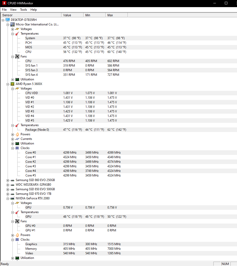

Wie sehen denn die Temperaturen aus?

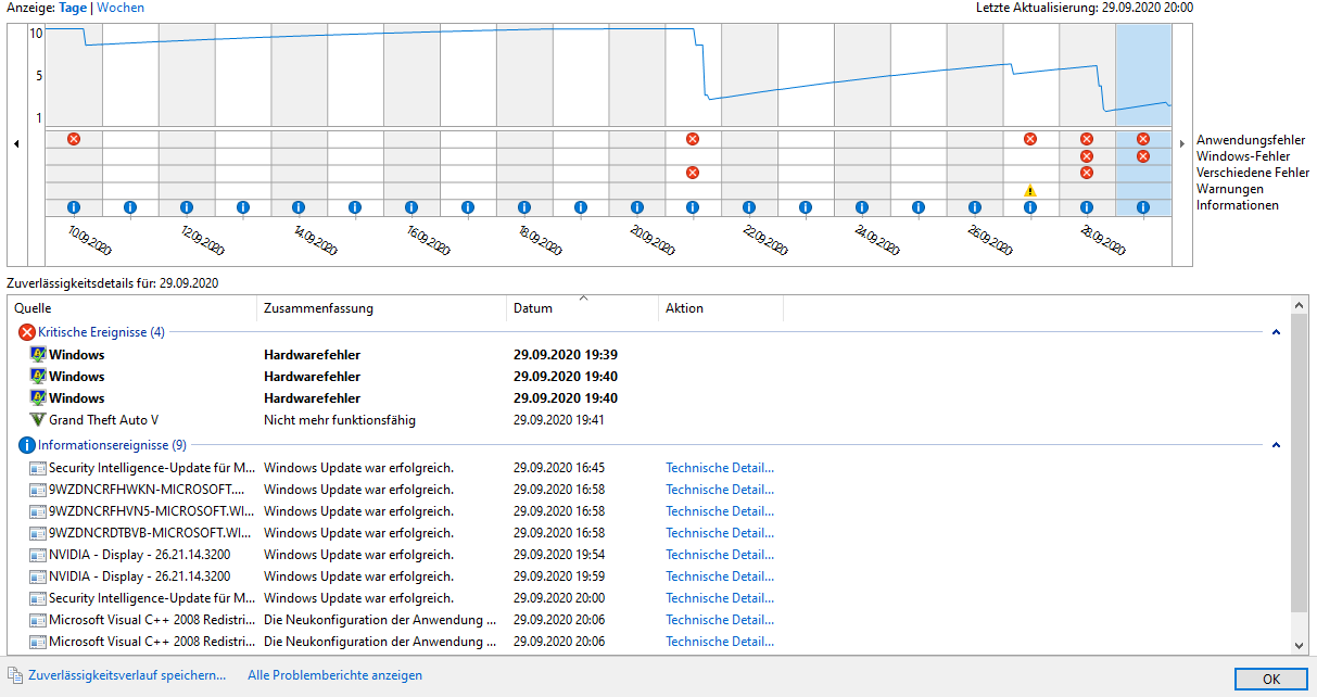

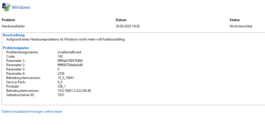

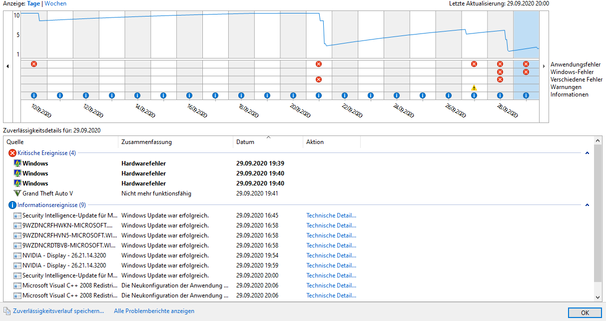

Was steht im zuverlässigkeitsverlauf?

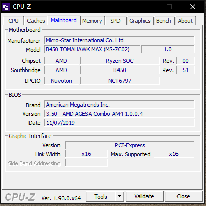

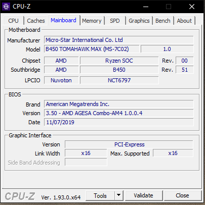

Board - welches Bios?

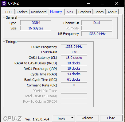

RAM - wo gesteckt und wie genau konfiguriert?
GPU/NT - wie verkabelt?

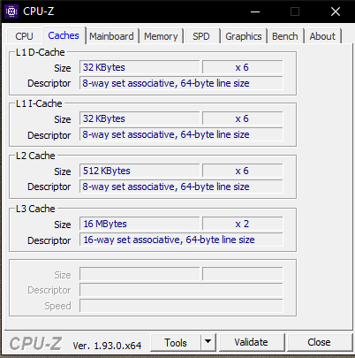

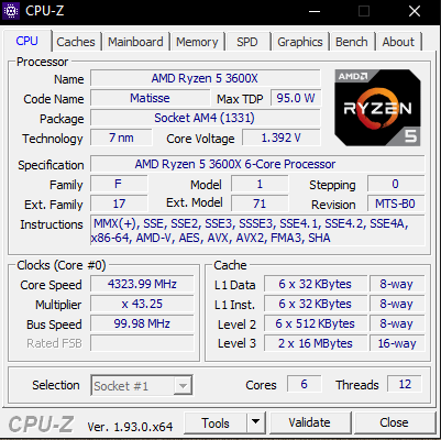

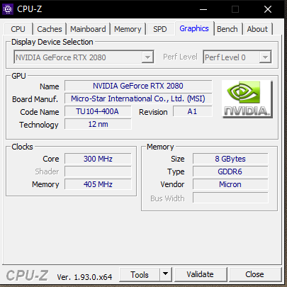

Und mal allgemein, deine Auflistung ist schon sehr gut, allerdings wissen wir nicht wie das System wirklich konfiguriert ist... - paar Bilder aus CPUz und HWiNFO würden vielleicht schon etwas beantworten.
Der 3600X war übrigens nicht die beste Wahl, 3600 bzw. 3700X wären sinnvoller - damit auch direkt die Frage betr. der CPU Temperatur.
Temperaturen habe ich immer über HWMonitor im Blick.
CPU ist im Schnitt bei 44°C und max. bei 72°C.
GraKa ist im Schnitt bei 47°C und max. bei 71°C

Im Anhang Bilder von HWMonitor, CPU-Z und die Bios Version.
RAM ist auf Slot 2 und 4 und NT ist wie in der bequit Anleitung verkabelt (Frag mich nicht genau wie, dazu müsste ich den Rechner auseinander bauen. Hat aber mit dem alten System auch funktioniert. Daheer bezweifle ich das hier was nicht stimmt)
Im Anhang die Screenshots dazu.

Wenn du sowieso schon an die GPU ran gehst, dann prüfe direkt auch ob du die zwei einzelnen 8Pin nutzt und ob diese in PCIe 1 und PCIe 3 im NT stecken.
Davon abgesehen ist das Bios schon etwas älter und zumindest "- Improved PCI-E device compatibility" hört sich bei den neueren recht gut an.
Unbedingt das aktuelle Bios aufspielen.
Update
Habe jetzt die 1080ti von meinem Kumpel getestet und da kommt es zu keinerlei Abstürzen beim spielen.
Die Karte ist bereits eingepackt und geht morgen zurück an Amazon, ich vermute das irgendwas am VRAM kaputt ist.
