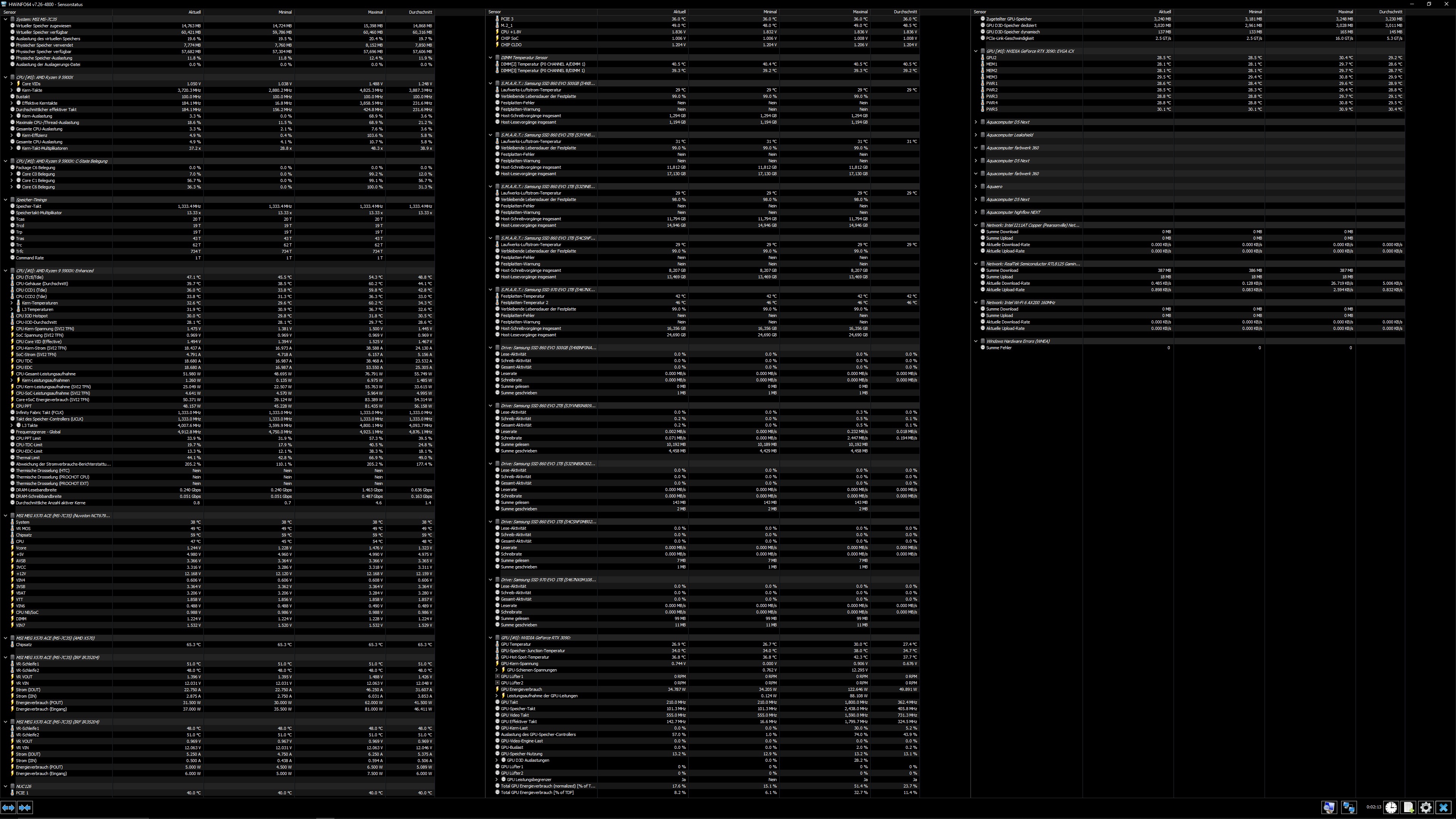

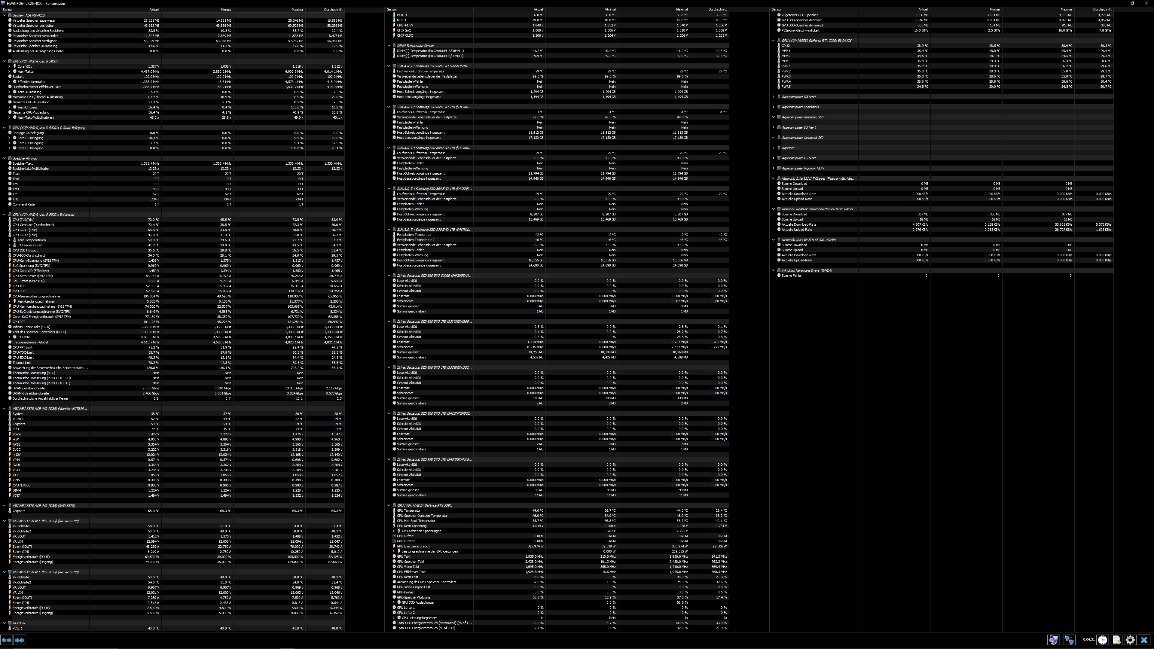

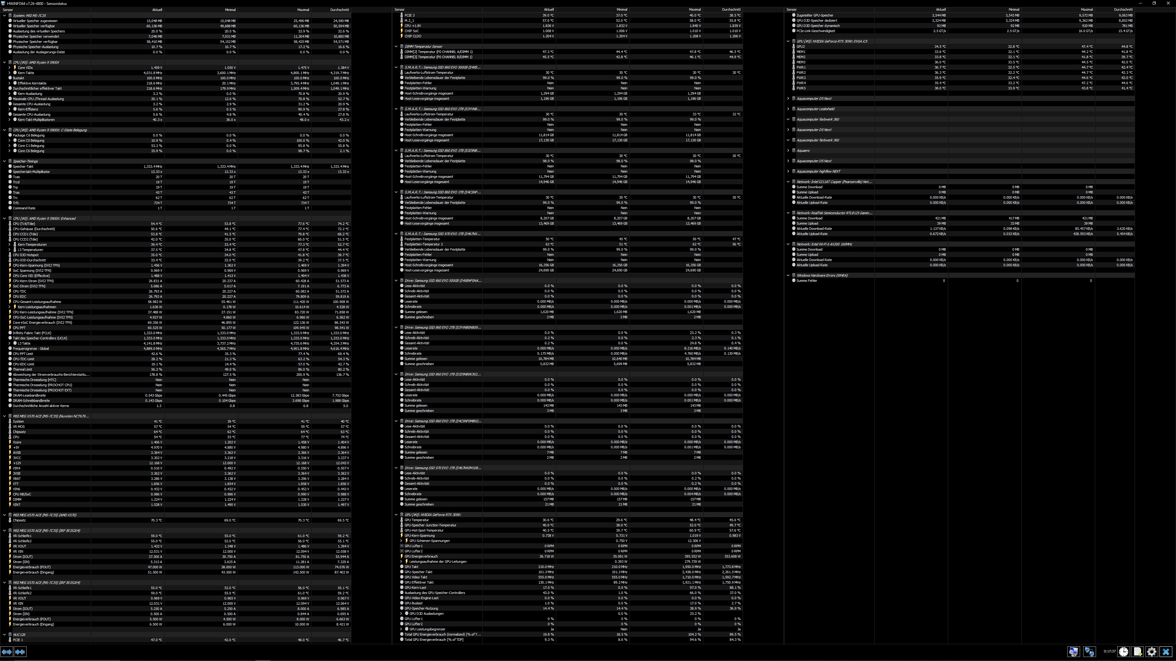

Und du screens im Cyberpunk Idle nützen nix, du musst aktiv zocken und das fenster im hintergrund laufen lassen, dann sieht man am ende z.B nach 10 Minuten anhand der Max. und Avg. Temps etc. pp. schon viel ;)
Geht es so?
Dir aquacomputer Sensoren habe ich bewusst ausgeblendet

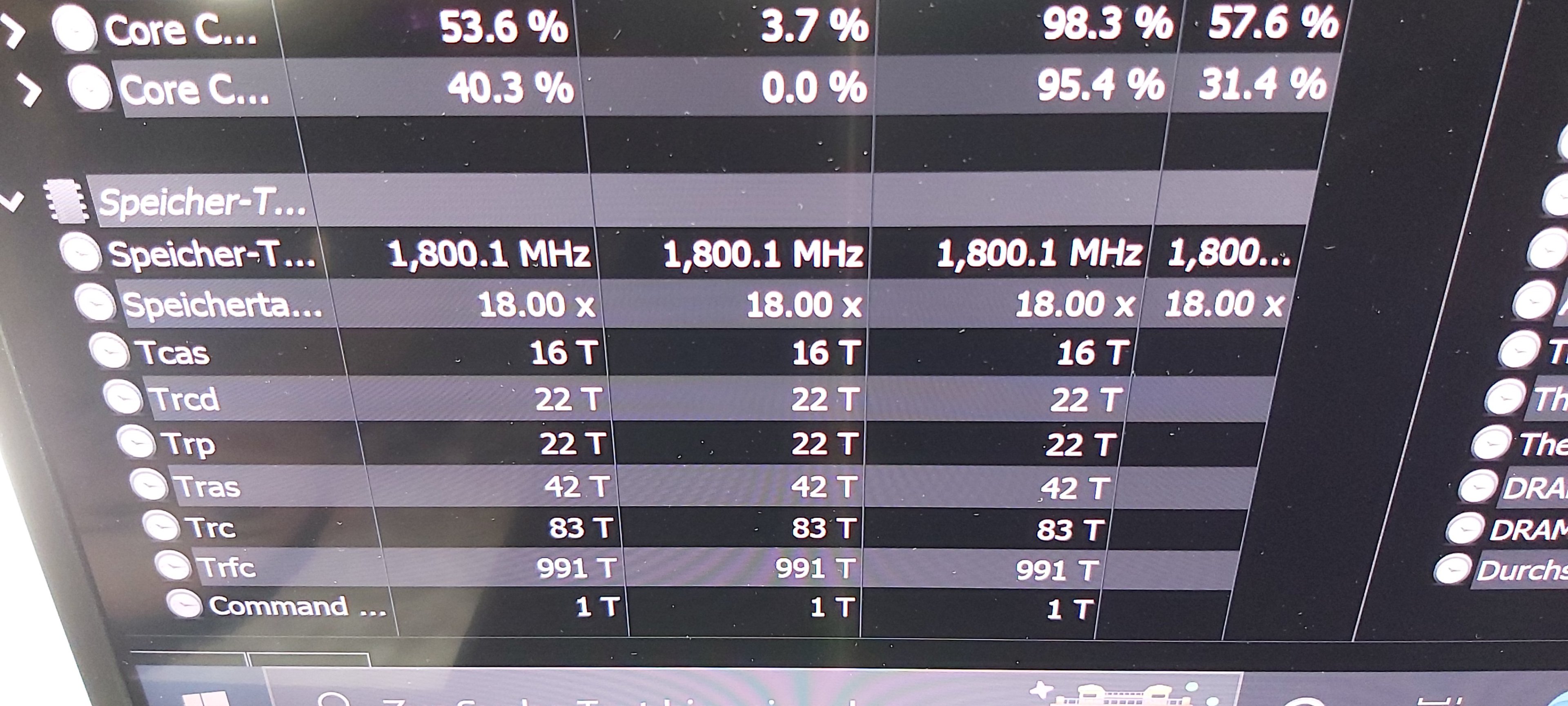

Also so wie ich das sehe, sind da einige Sachen komisch....
1. Deine RAM Timings passen nicht zu denen die haben solltest
2. Die Kern-Effizienz sollte auch eine andere sein...
Hast du schon die BIOS Settings justiert?
alexbirdie schrieb:
Doch. zeigt ja 1333 an, und der TE hat ja geschrieben, daß er XMP disabled hat ---> also 2666 Mhz Ram-speed.
Mir ist jedoch aufgefallen, daß die obigen Screenshots offenbar im Leerlauf entstanden sind. Siehe GPU-Temperaturen, die können nur im idle so niedrig sein.
Genau.
Deshalb sagen die 2 letzten Screenshots nichts aus.
naja er sollte jetzt XMP aktivieren können ohne Probleme, aber auch ohne XMP sind die Werte aktuell falsch:
1333 19 19 19 43 61 @1.2V sollte es sein
Ne die max. GPU Kern Auslastung is auf 98% siehe Screen, das heißt, er war am zocken und die GPU RPMs sind auf 0 weil einige Partnerkarten erst ab einer bestimmten GPU Temp ihre Lüfter aufdrehen lassen wie z.B Frozr von MSI

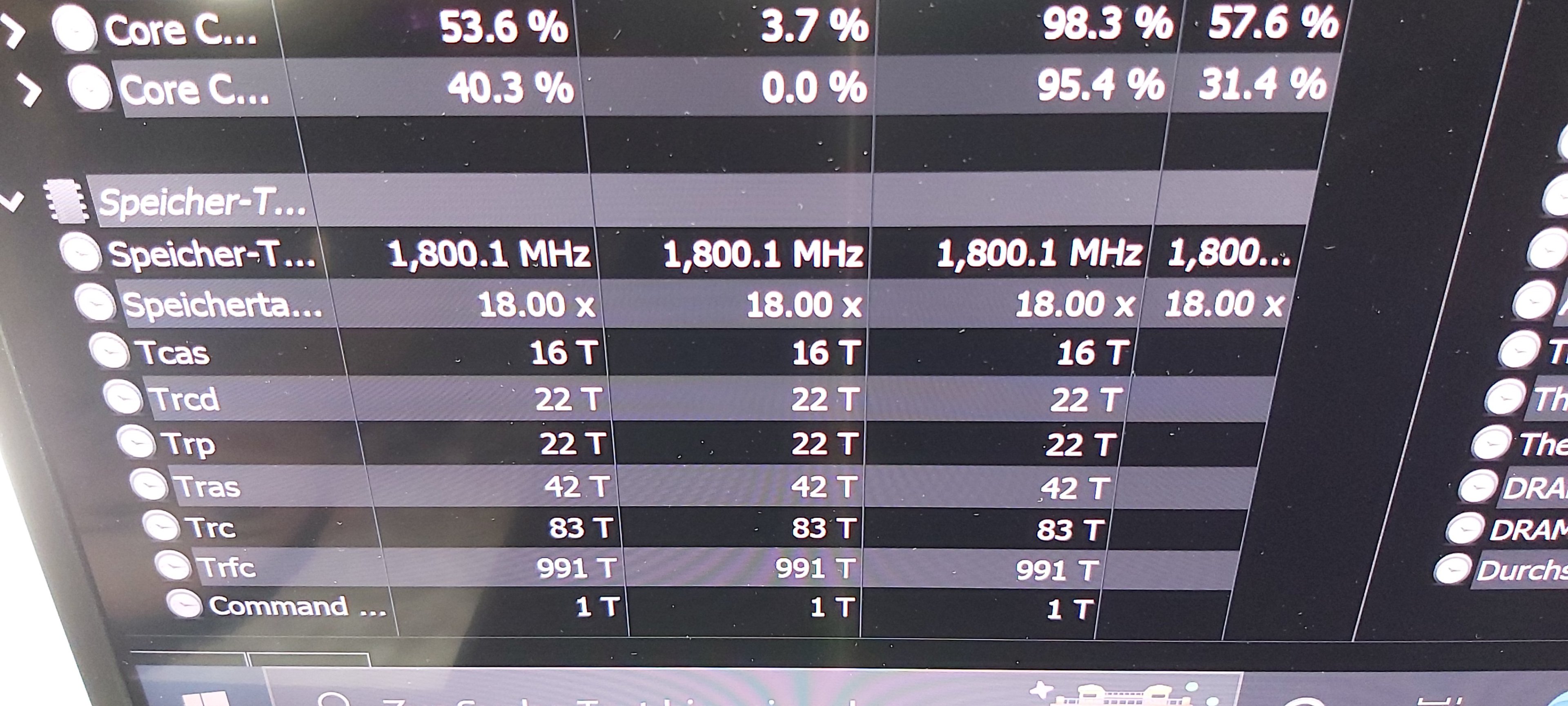

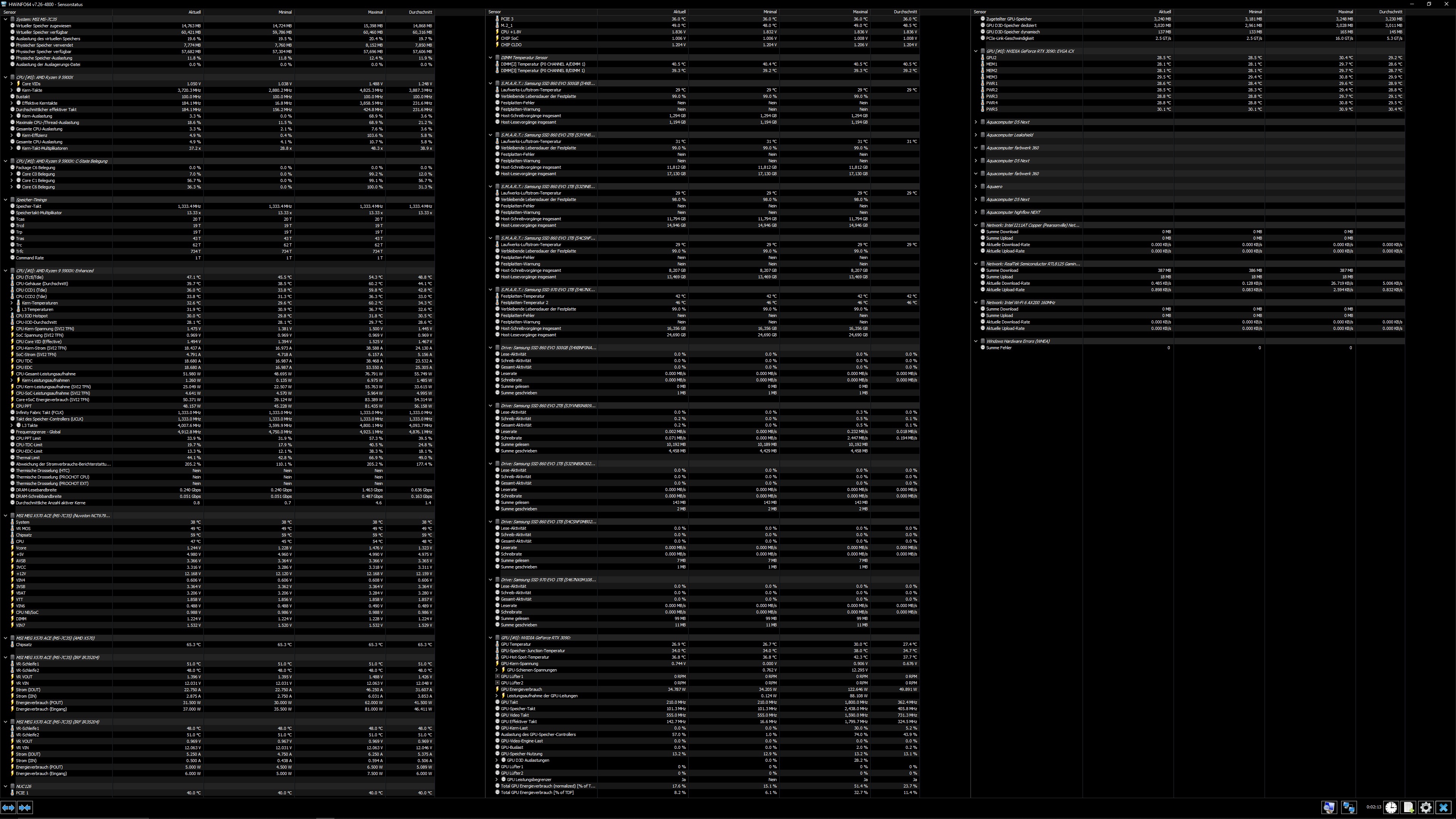

Also hier noch mal ein Foto ca: 20 Minuten gespielt
Meine Grafikkarte hat keine Lüfter mehr da wasserblock montiert ist
Hatte aber mir Luftkühlung schon die Probleme zumindest in cyberpunk
Im bios habe ich noch nichts verändert läuft auf Default Settings
PS: mit XMP sieht es jetzt so aus wie auf dem Handy bild

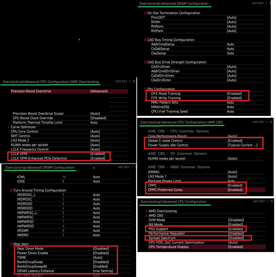

@Gimli2k
Hier mal meine BIOS Einstellungen vom MSI B550 UNIFY-X, da sind ein paar dabei die mit der Spannungsversorgung zu tun haben und bei mir für ein stabileres System gesorgt haben.
LCLK DPM hat Einfluss auf die Spannungsversorgung der CPU und zusätzlich hat auch gerade "Global C-state Control" auch einen Einfluss auf den RAM.

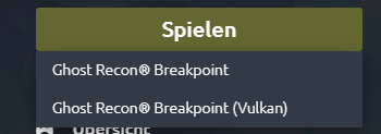

Was bei mir auffiel als ich auch Abstürze hatte, wenn ich ich Games mit Vulcan statt normal gestartet habe gab es diese Abstürze ohne Vulcan nicht mehr.
z.B. hier GRBP
Reaktionen: Gimli2k
sieht aufjedenfall schon mal besser aus :D
Vorallem die Timings :D
Du hast Glück, dass direkt jmd mit einem MSI UEFI, die optimalen Settings gepostet hat.
Einige Optionen sind je Hersteller halt anders benannt, sonst hätte ich die optimalen Settings schon gepostet ;)
Du hast recht. Auch die GPU zeigt mehr als 370 Watt an.
Ich habe nicht genau genug geschaut, dann einen Beitrag geschrieben, dann nochmals geschaut und festgestellt, daß ich mich geirrt habe. Letztendlich habe ich dann den Inhalt meines Beitrages gelöscht, da er falsch war.

Hi dann kann ich die Settings oben auch bei mir so anwenden?
Und fTPM sollte ich noch deaktivieren?
Hm die Settings oben laufen bei mir nicht damit stürzt der Pc im bios schon ab also friert ein
Auch mal einen CMOS Clear durchgeführt?
Bei den BIOS Einstellungen immer eine nach der anderen vornehmen und testen, habe schon einige Boards mit den Einstellungen versehen und alle laufen ohne Probleme.
