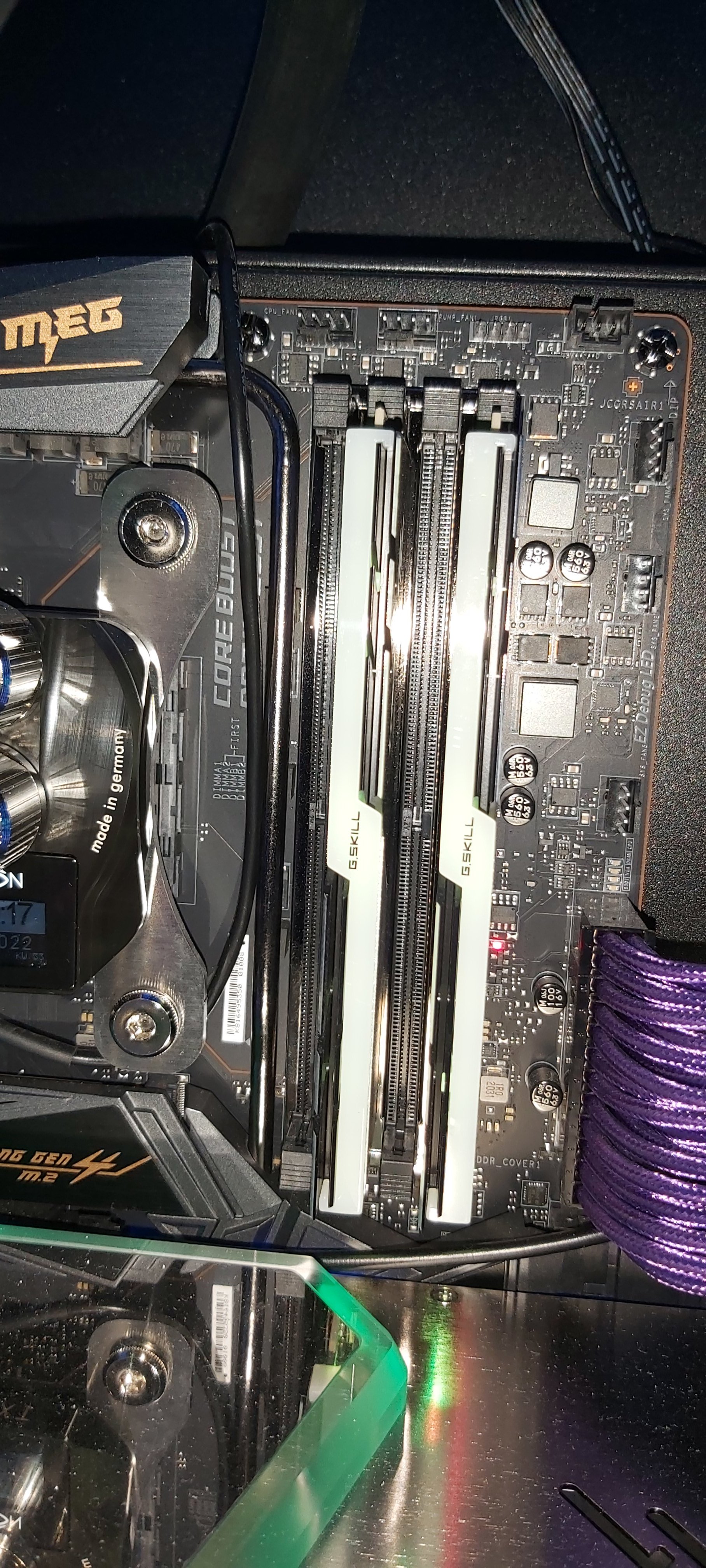

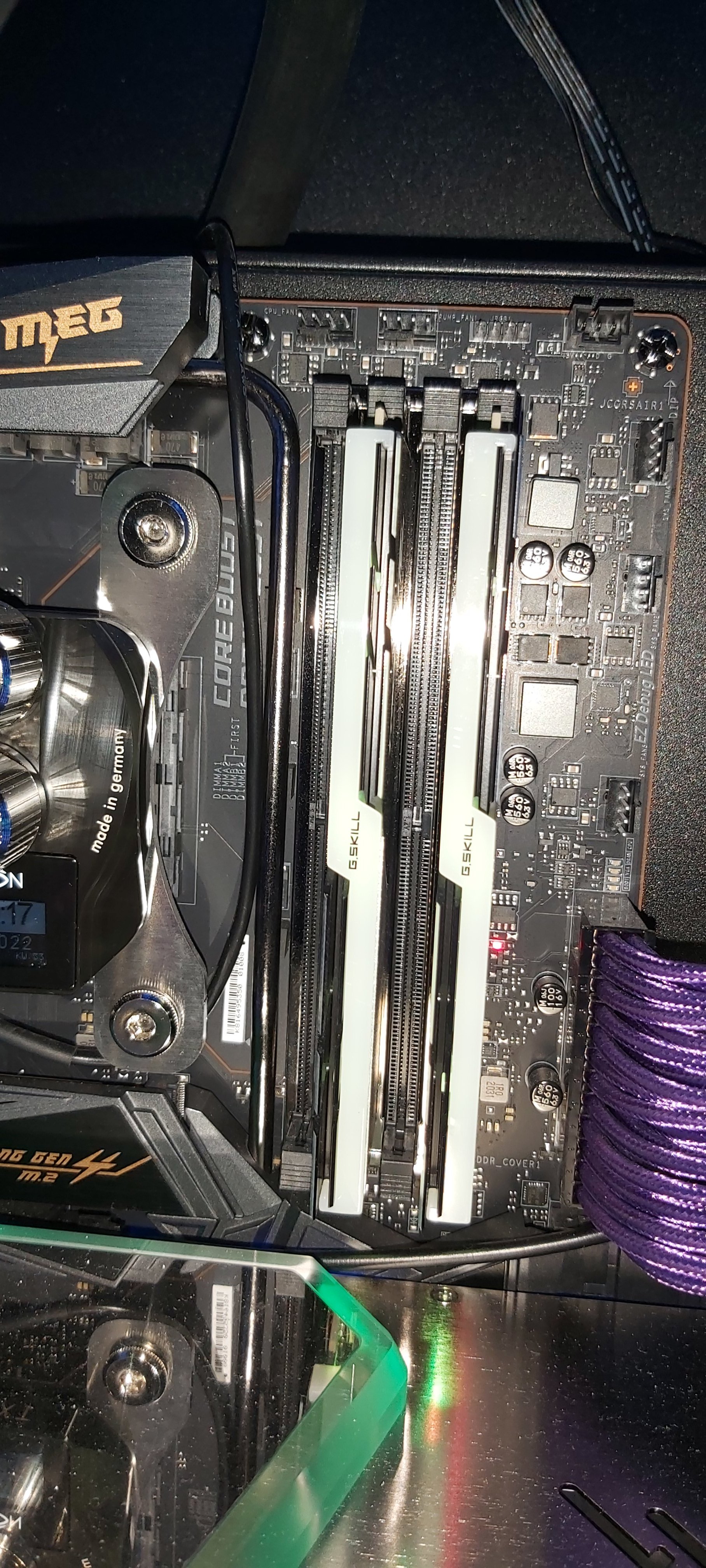

Mit welchem Takt läuft der RAM und auf welchen Steckplätzen ist dieser auf dem Mainboard eingesteckt?

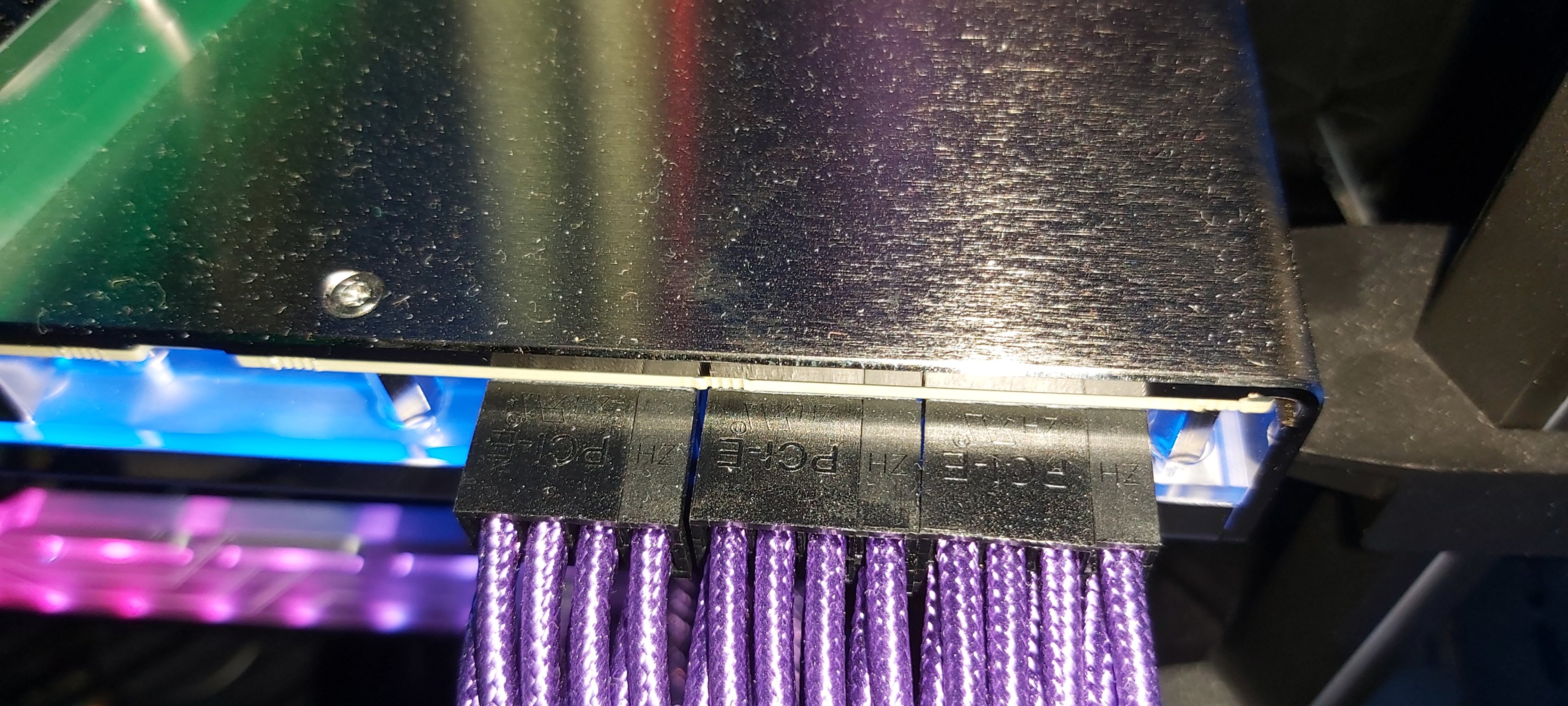

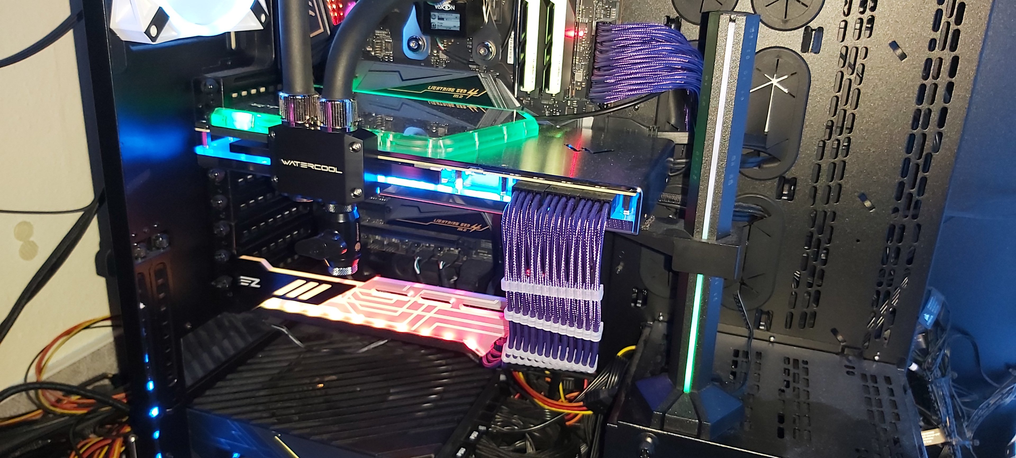

Ein Screenshot der Zusammenfassung von HWiNFO könnte auch helfen, ebenso wie Bilder vom Innenaufbau und der Verkabelung des PCs.
Hallo wie kann ich besser Screenshots machen in Hwinfo64? Ich müsste 10 Bilder machen um alle Sensoren abzudecken ^^
Der Ram läuft auf dual Chanel mit 1333 MHz da XMP deaktiviert ist

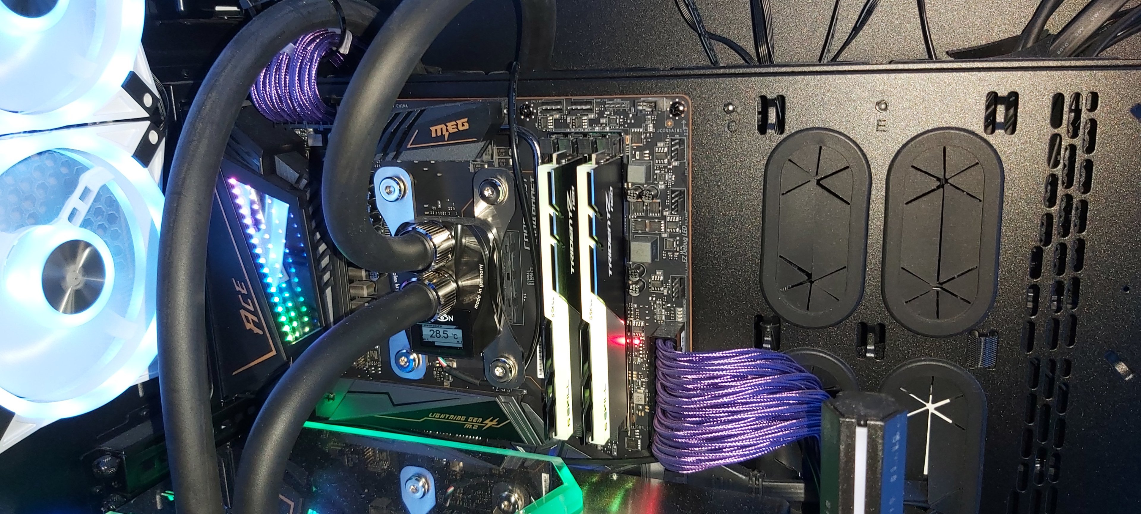

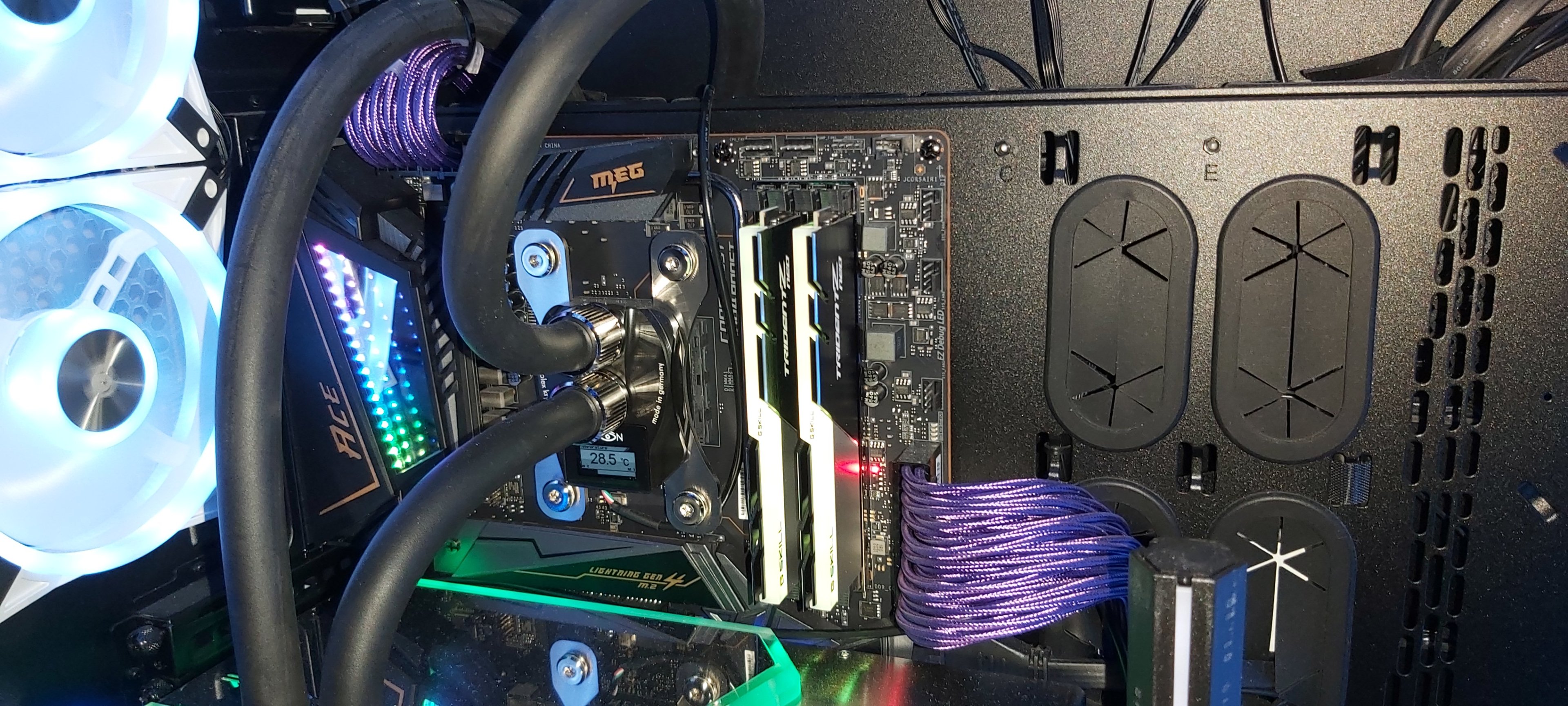

Habe jetzt erst mal die Bilder vom inneren des PCs
PS: die Verlängerungen an Grafikkarte etc hatte ich schon mal entfernt aber hat nichts gebracht
Grafikkarte ist mit 3 einzelnen Kabeln angeschlossen und CPU mit 2 Kabeln
Morgen mache ich noch die anderen Tests

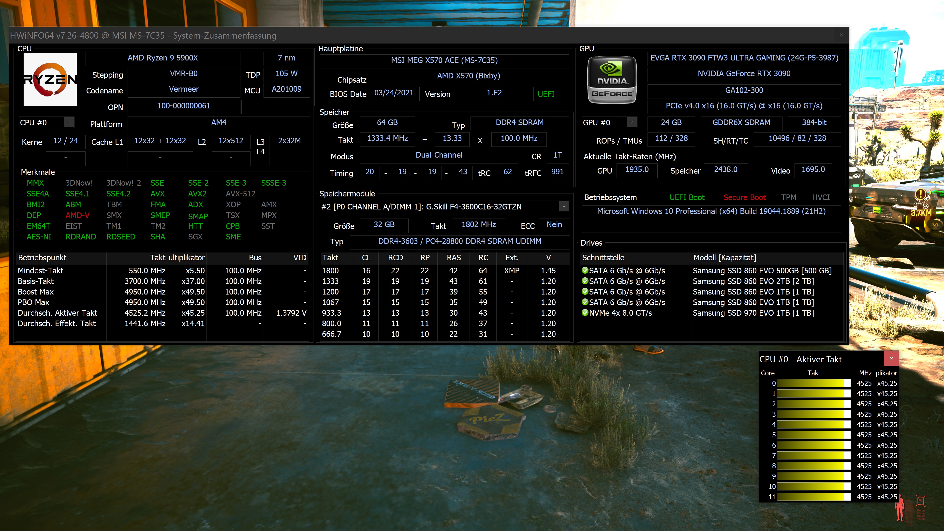

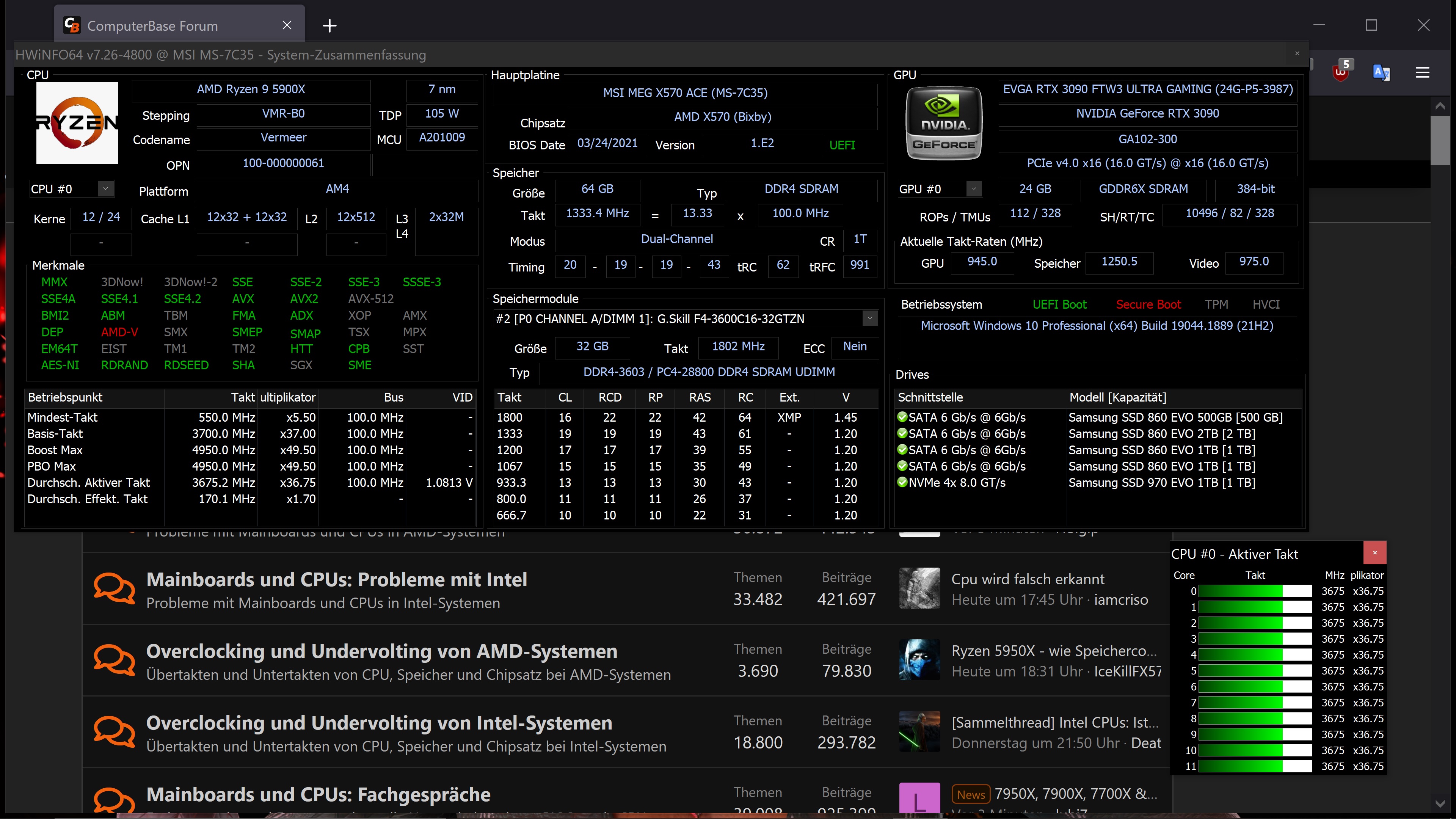

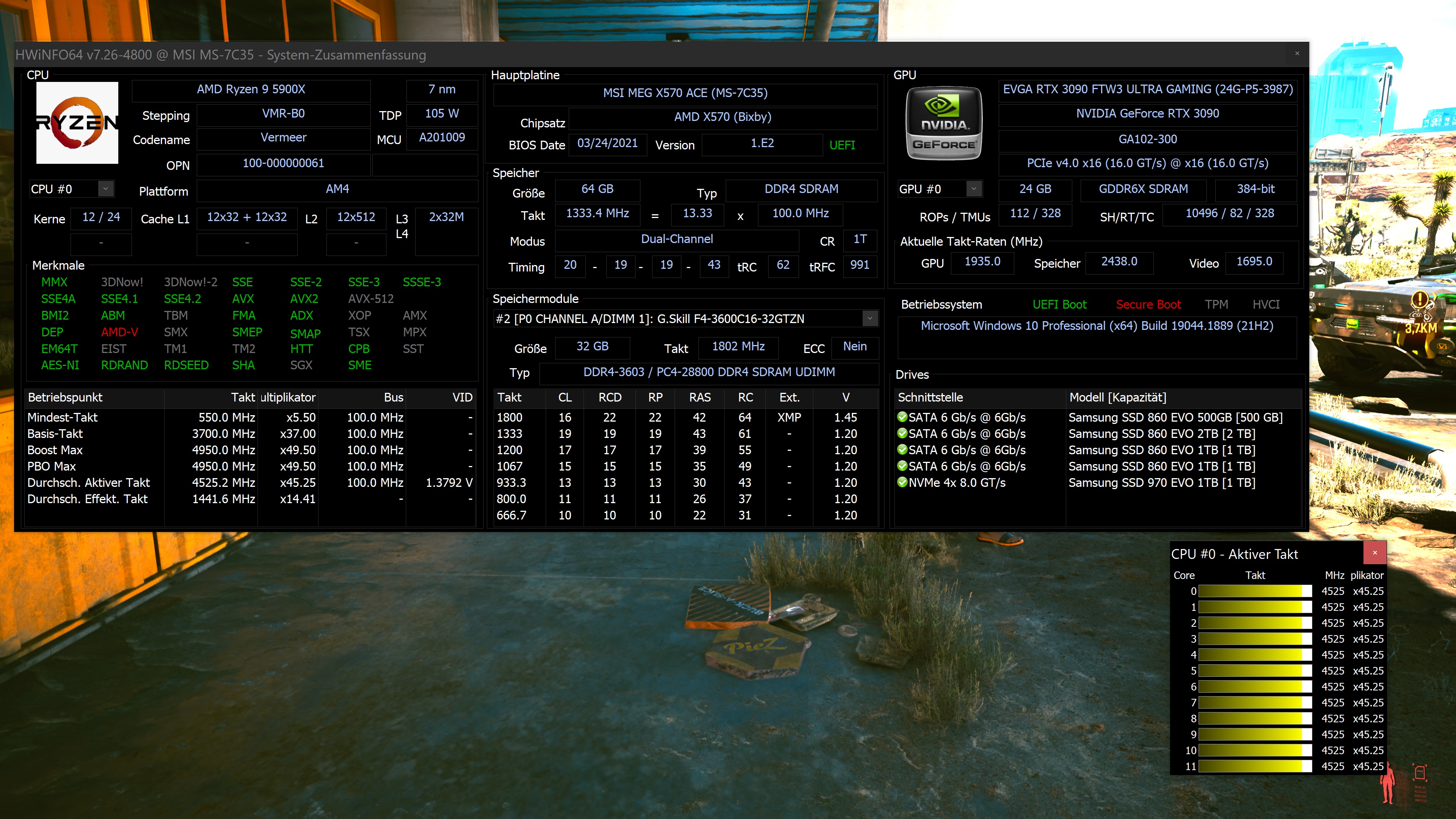

Hi ich habe jetzt erst mal die Fotos von cyberpunk und idle mit hwinfo64 gemacht
Den Rest mache ich noch
Versuche auch den Takt zu senken von der Grafikkarte

Ne nicht diese Übersicht, sondern die Sensoren-Daten, klick oben Links im Hauptfenster auf Sensoren, dann kommt ein neues Fenster und dieses Fenster bitte screenen. Bitte alle Daten aufklappen screenen

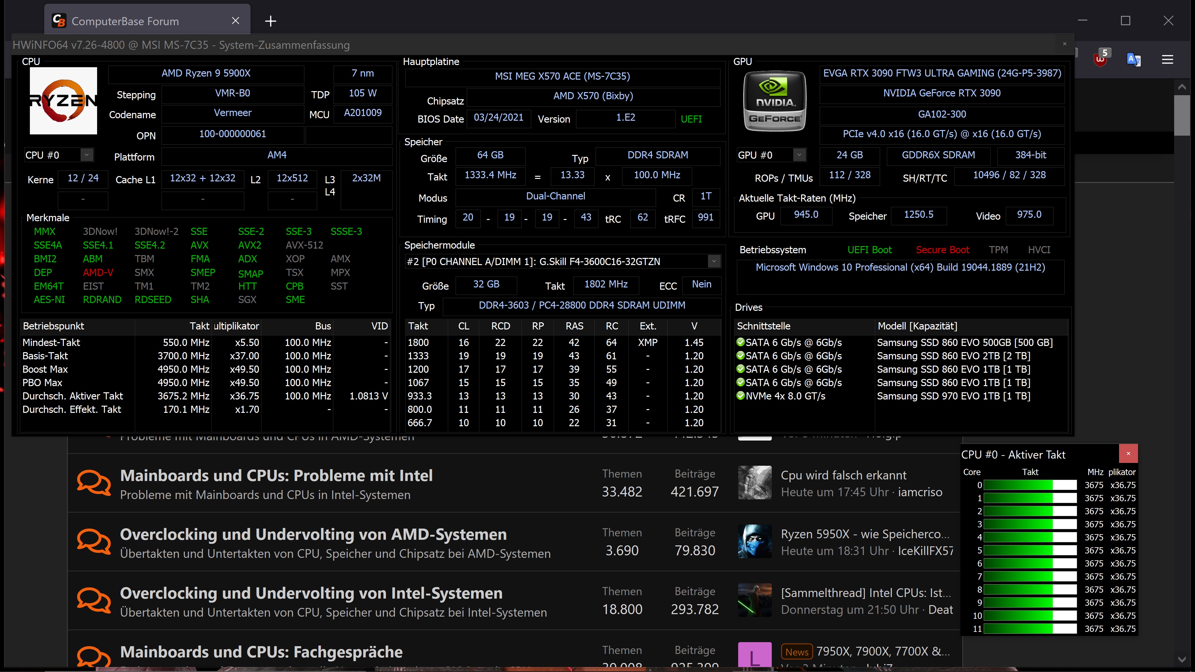

Bei den letzten Screenshots ist zu sehen, dass das BIOS des Mainboards schon weit über ein Jahr alt ist.
Die Versionsnummer deutet entuell auf eine alte Beta-Version hin.
Aktuell wäre die Versionsnummer 7C35v1H 28.03.2022 oder die Beta-Variante 7C35v1J2 vom 22.07.2022 welche die aktuelle AGESA ComboAm4v2PI 1.2.0.7. nutzt, die einige Probleme ausbügelt.
Quelle: https://de.msi.com/Motherboard/MEG-X570-ACE/support#bios
Ein nochmaliges Installieren der AMD-Chipsatztreiber nach dem BIOS-Update könnte ebenfalls nicht schaden, diese kann man hier herunterladen: https://www.amd.com/de/support/chipsets/amd-socket-am4/x570

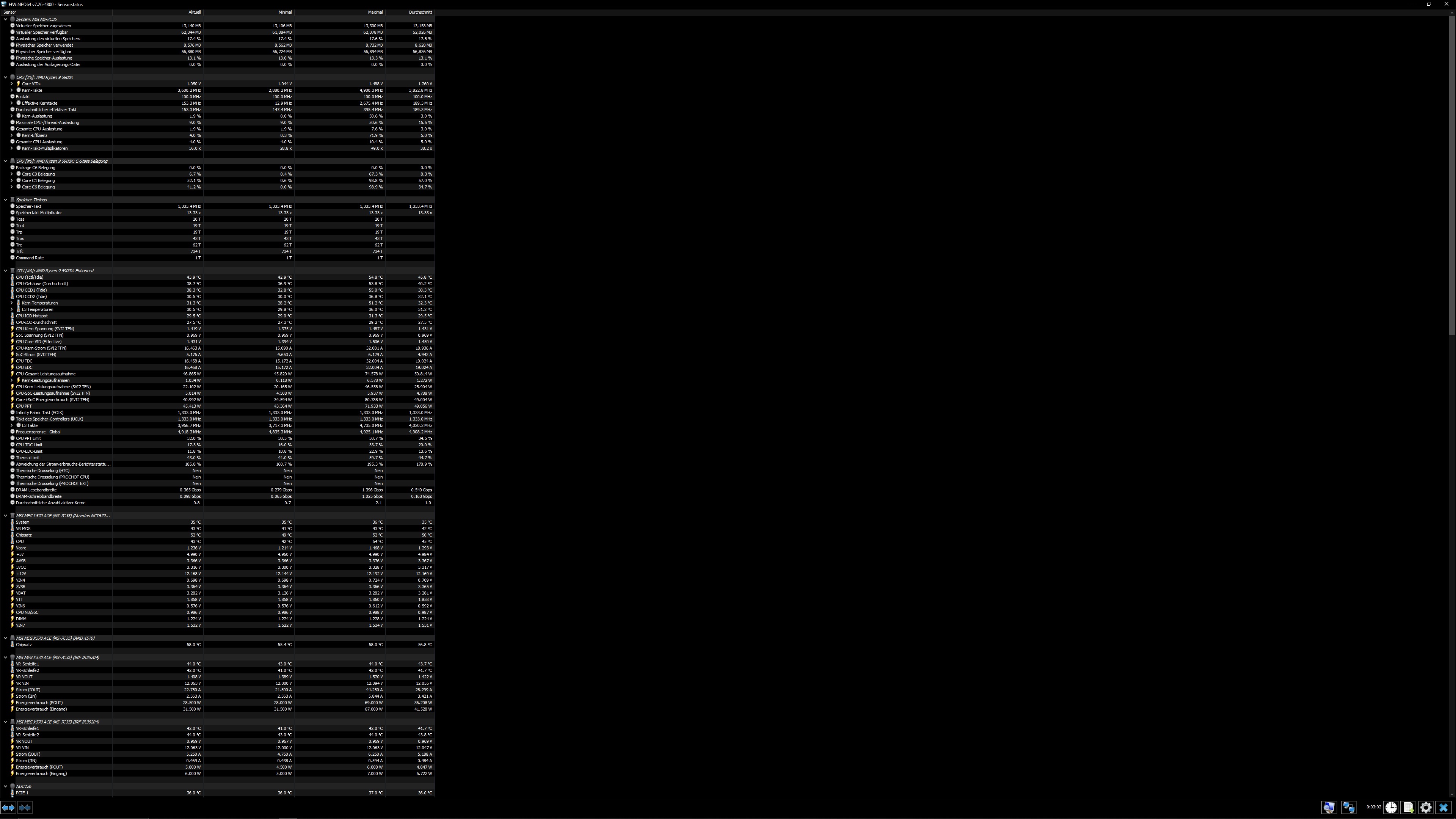

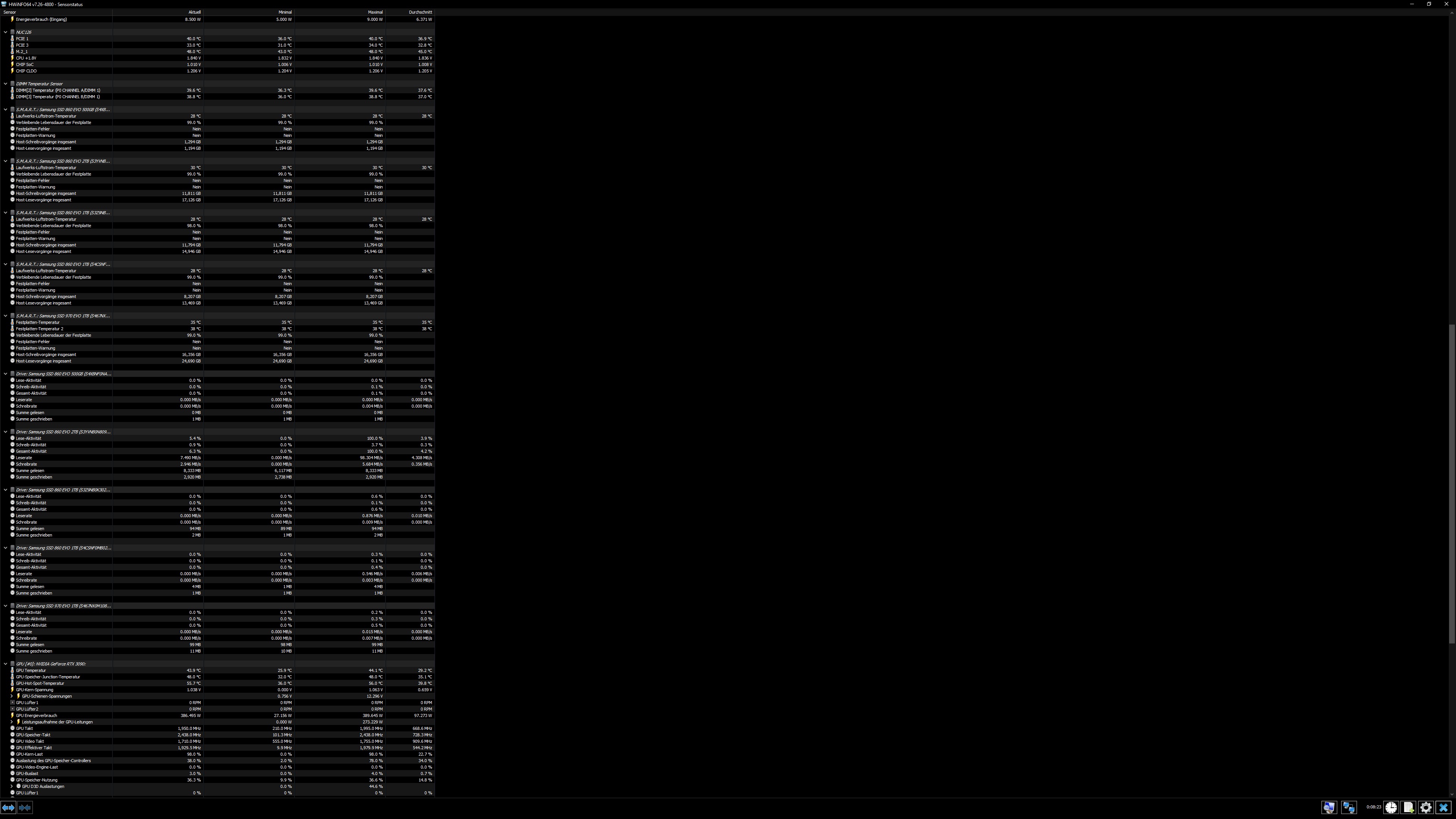

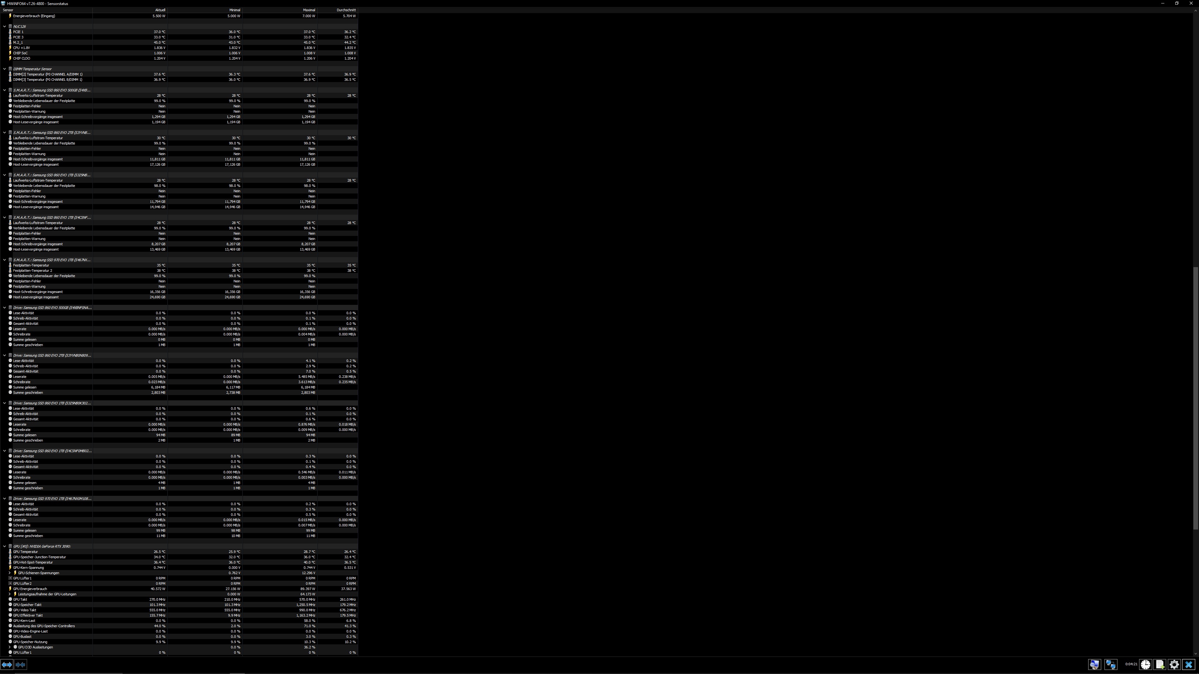

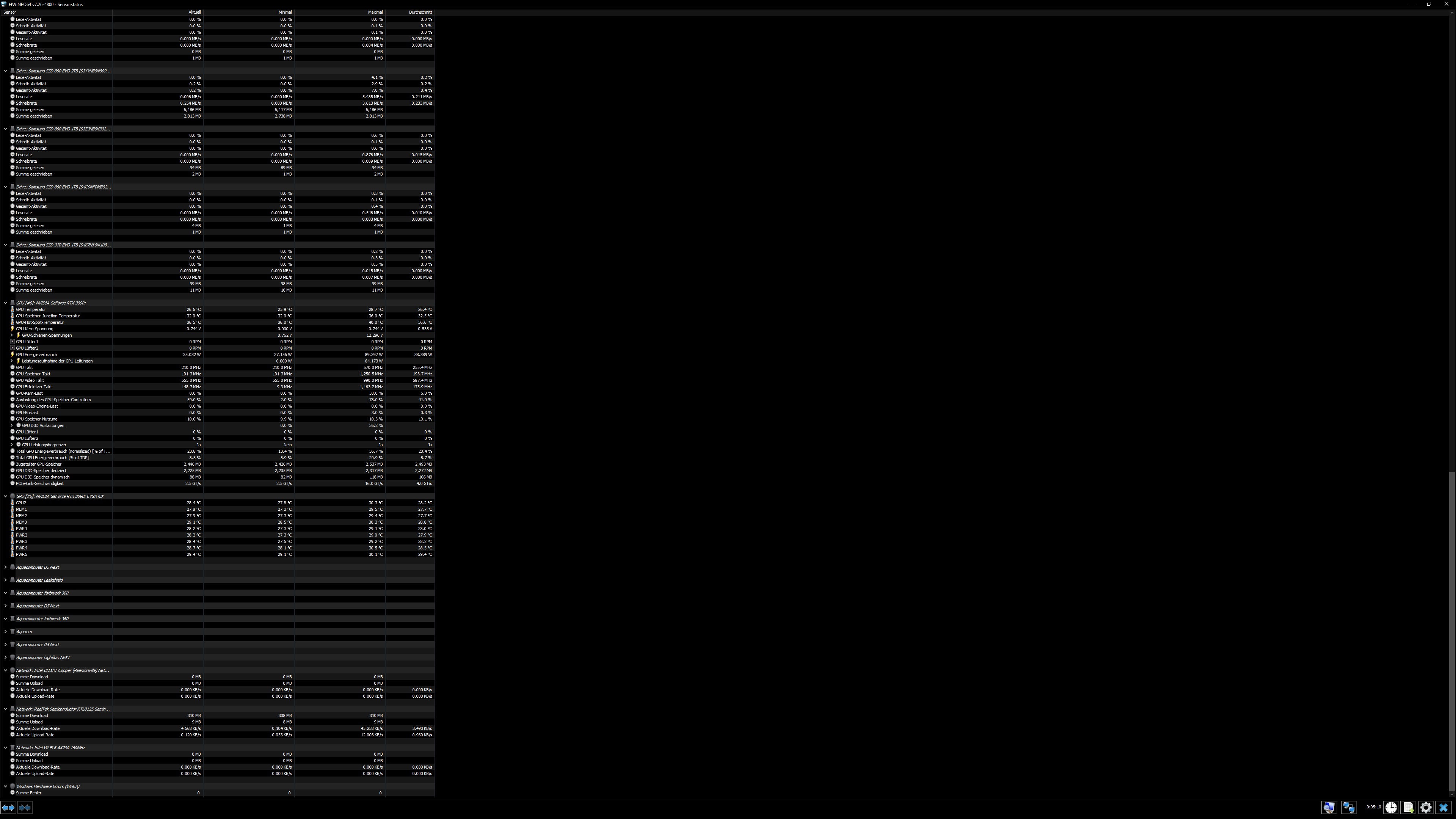

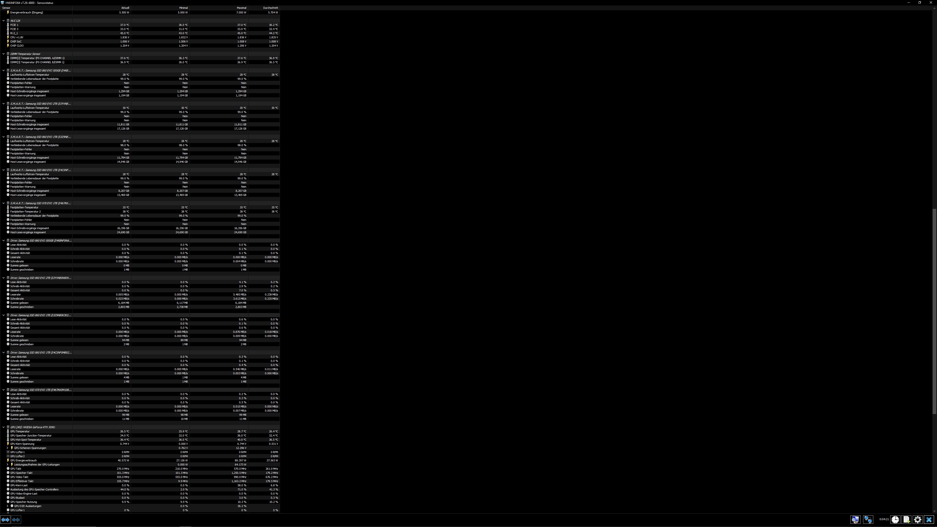

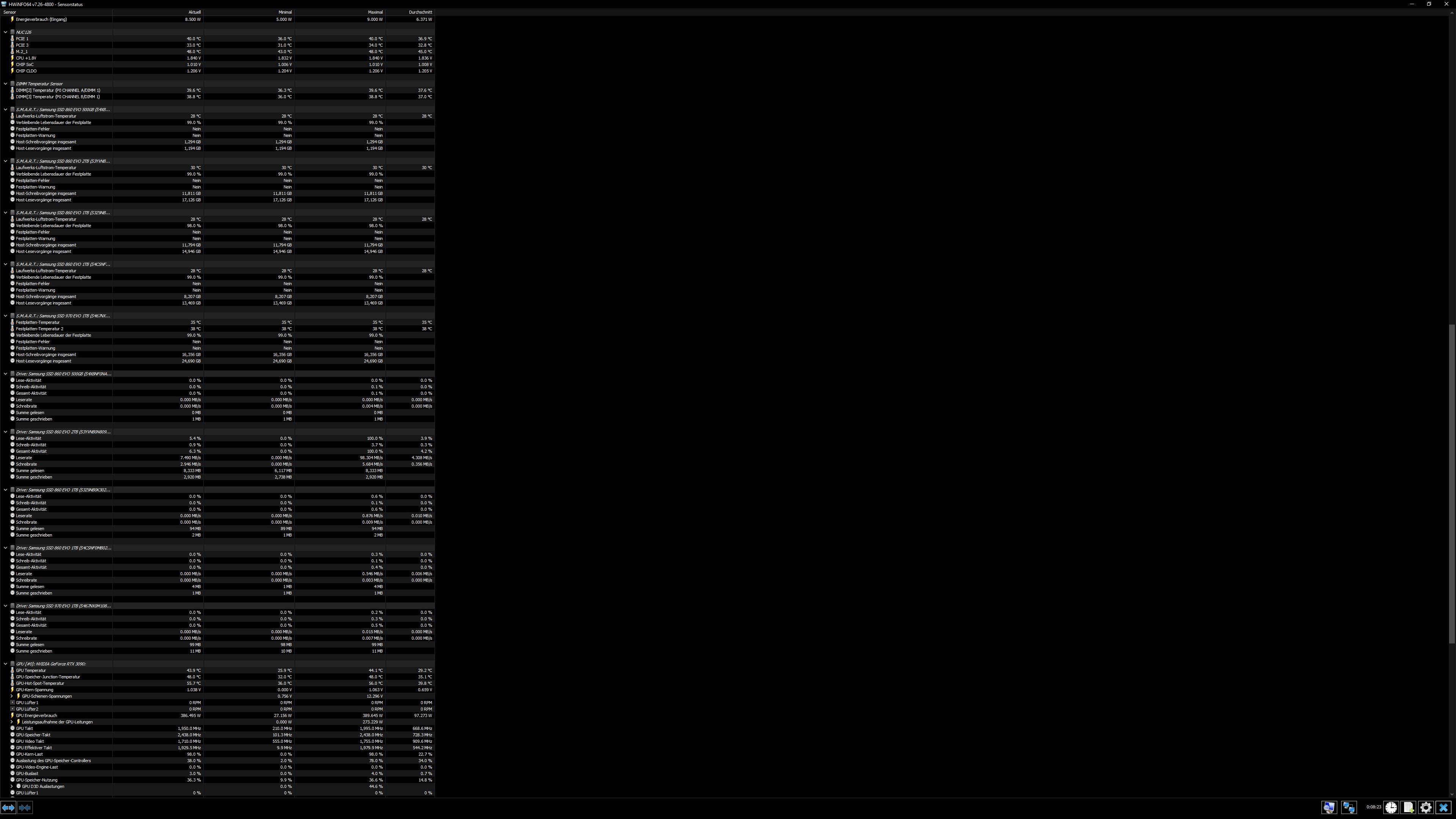

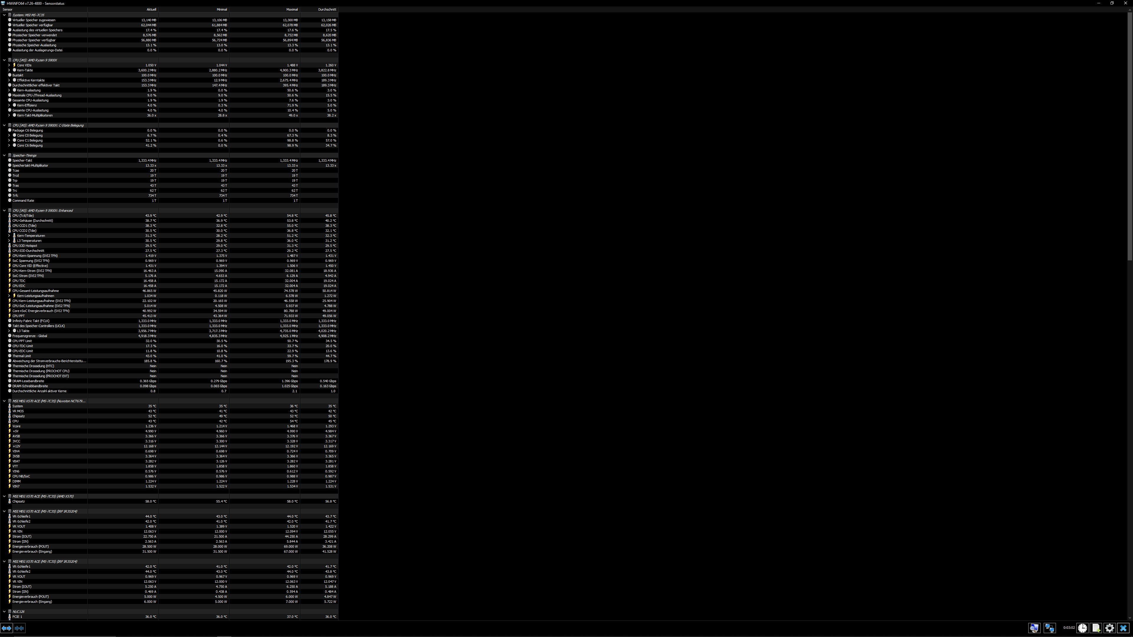

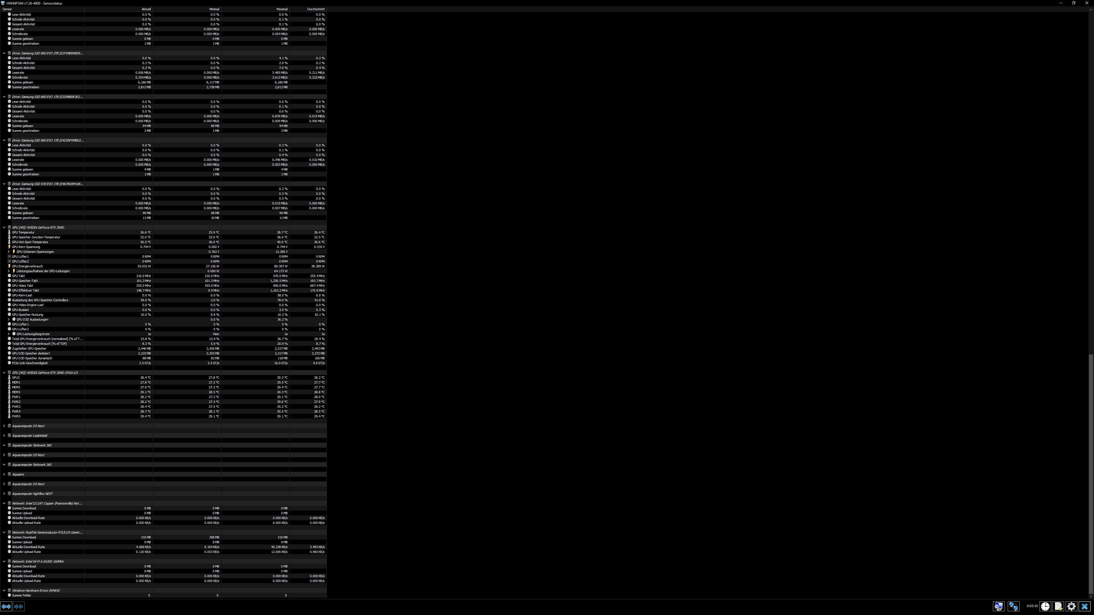

Wegen den hwinfo64 Screenshots gefunden habe ich die Sensoren allerdings sind das extrem viele da auch aquaero und meine 4 d5 Pumpen mit dabei sind ^^ heißt Minimum 10 Bilder um alles zu zeigen
Ramtest zeigt nach 2 Stunden keine Fehler
Ok ich habe jetzt mal das BIOS aktualisiert und die AMD Treiber
Dazu versucht die Bilder zu machen mit hwinfo64 im idle und Cyberpunk
