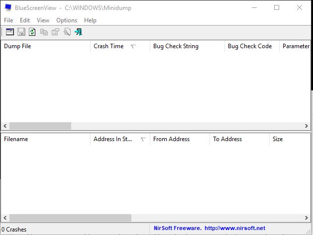

1. Bluescreenview runterladen und nen Screenshot von der Ausgabe hier hochladen

zu 1. Laut BlueScreenView gab es da keinen Treiber Absturz (?). Kann es sein, dass die Logs der Abstuürze bei einer Treiberdeinstallation auch gelöscht werden? Weil mit dem 17.10.3, den ich aktuell nutze stürzt das ganze zwar ab, aber wenn der PC wieder hochgefahren wurde kommt nicht die Meldung, dass der Treiber wegen eines Absturzes zurück gesetzt wurde.
Abstürze ohne, dass Dump-Files angelegt werden -> das deutet darauf hin, dass entweder die Festplatte aussteigt, wodurch keine Speicherabbilder geschrieben werden können, oder viel wahrscheinlicher, dass es ein Problem mit dem Netzteil gibt und das zu einem Neustart führt. Softwareproblem würde ich hier eher mal ausschließen. Memtest schadet nie, glaub ich aber nicht, dass das hier das Problem ist.
Ich tippe ganz stark auf das Netzteil (oder evtl. ein fehlerhafte Verkabelung)
Wäre es ein Problem der Grafikkarte bzw. der Treiber, dann wird in nahezu jedem Fall ein Dump-File angelegt vor dem Neustart. Da dies nicht der Fall ist, würde ich in dieser Richtung erstmal gar keine Zeit mehr verschwenden. Es sei denn, du hast die Erstellung von Dump-Files deaktiviert oder mit irgendwelchen Cleanertools diese gelöscht. Ich kann nur aus den Daten schließen die du bisher geliefert hast und diese deuten recht eindeutig auf das NT hin.
