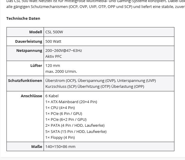

CSL bietet halt inzwischen nur noch ab 500 Watt-NT an wie dieses hier - weiß aber nicht ob das was taugt...
ich wäre generell dankbar für einen NT-kauftip : sollte 350 oder 400 Watt können und vor allem LEISE sein...
