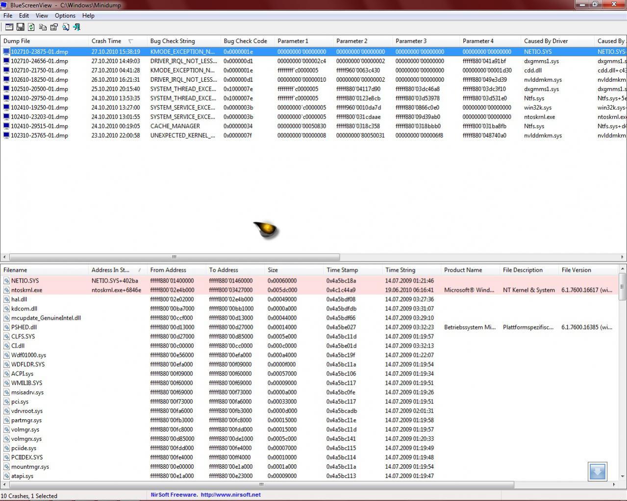

Danke für die schnellen Antworten

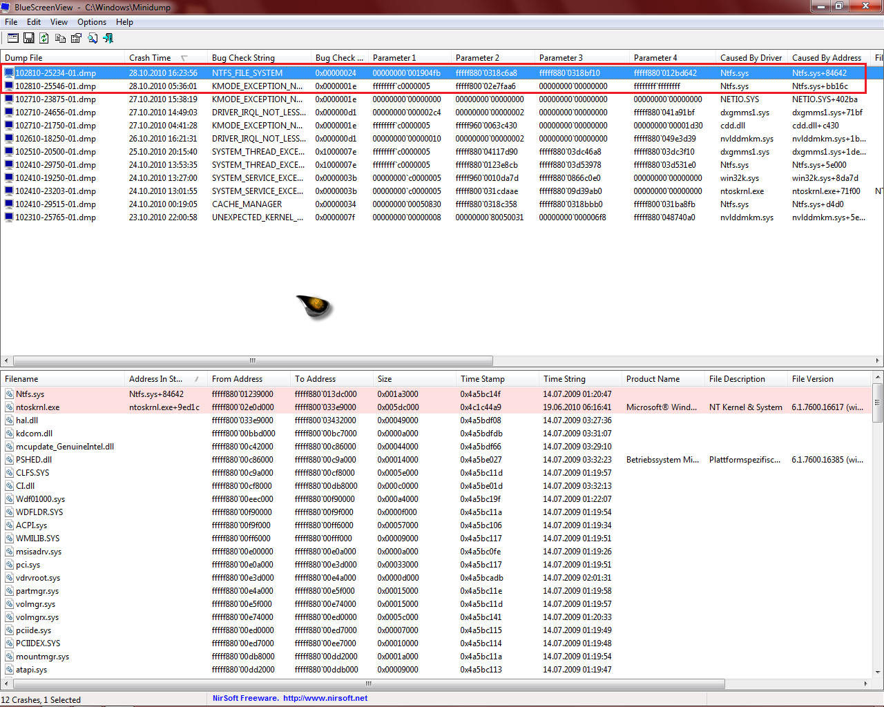

so hier die Fehlercodes im Anhang
Wie gesagt bei Sims3 oder Gothic4 läuft er.
Bluescreens meist nur im "Leerlauf"
Hab letztes Wochenende zusätzlich Windows Xp pro x86 installiert und da scheint der rechner keine bluescreens zu erzeugen
mfg Pyroka

Da hast du ja fast alle Stopfehler gesammelt, die man so bekommen kann...
Ein Muster ist daraus nicht abzulesen, was wieder darauf schließen würde, dass ein Problem mit dem Speichermanagement vorliegt.

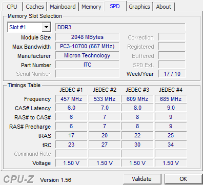

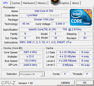

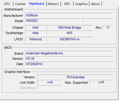

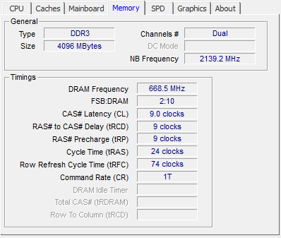

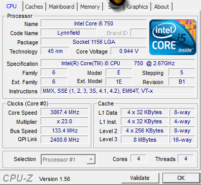

Kannst du bitte ein paar Screenshots von CPU-Z machen (Reiter CPU, Mainboard, Memory und SPD).
Was für ein 650W-NT ist es genau?
So hier die screenshouts....
Es ist ein "CP 650W" Netzteil viel mehr steht auf der Verpackung nicht drauf....
mfg Pyroka

Stelle die Command Rate (Memory Timing Mode) im Bios auf 2T [2N]. Teste, ob die Bluescreens ausbleiben.
Reicht das allein noch nicht aus, erhöhe zusätzlich die RAM-Spannung auf 1,60 - 1,65V (mehr nicht!).
/Edit/
Auch scheint mir die anliegende Prozessorspannung mit 0,944V bei 3 Ghz etwas niedrig. Schon mal ein Bios Reset durchgeführt?
Jo ein paar resets hat das bios schun gesehn^^
Die spannung und die Hz zahl schwanken ständig je nach belasstung

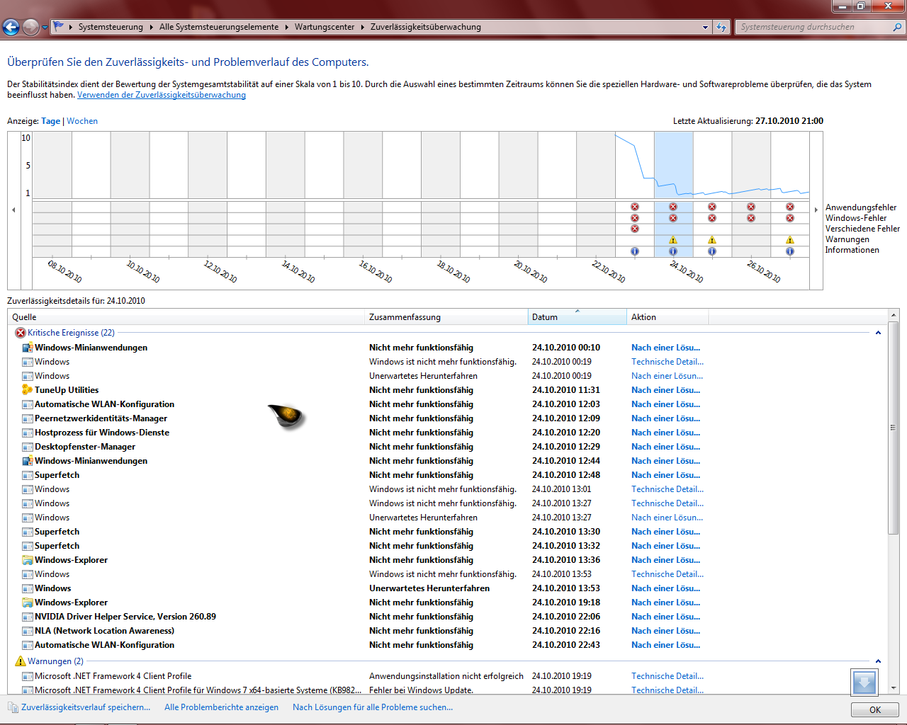

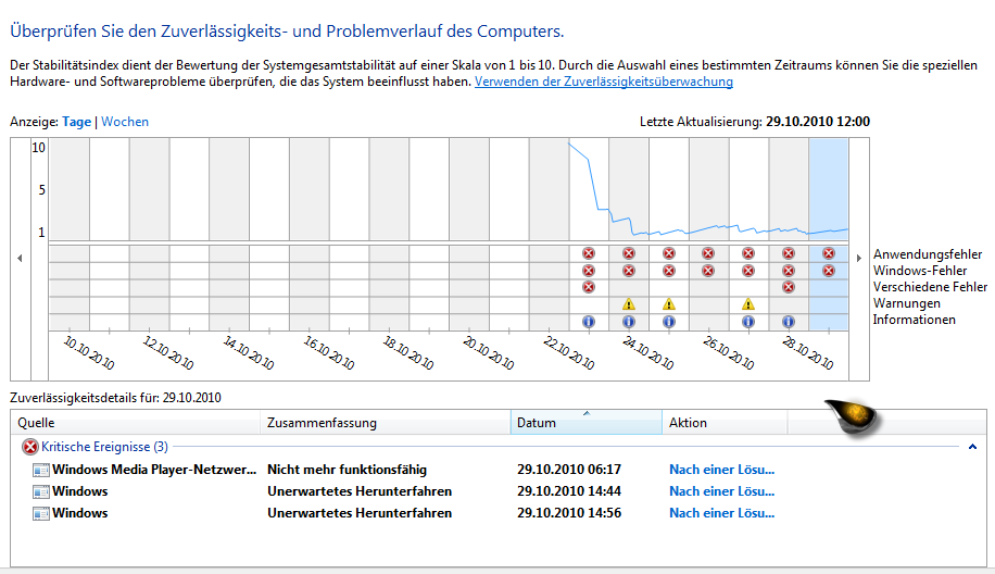

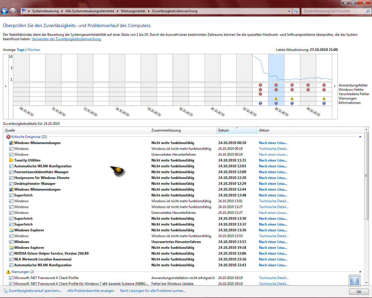

Hier mal mein Zuverlässigkeitsbericht
lustigerweise hatte XP in der Zeit keine Probleme....
Was bewirkt der Parameter eigentlich?
mfg Pyroka
Die Command Rate 2T gibt dem RAM etwas "mehr Zeit" für die Rechenoperationen als die 1T Einstellung. Sollten leiche Kompatibilitätsprobleme zwischen Board und RAM bestehen, können diese mit der höheren Befehlsrate u.U. aufgefangen werden.

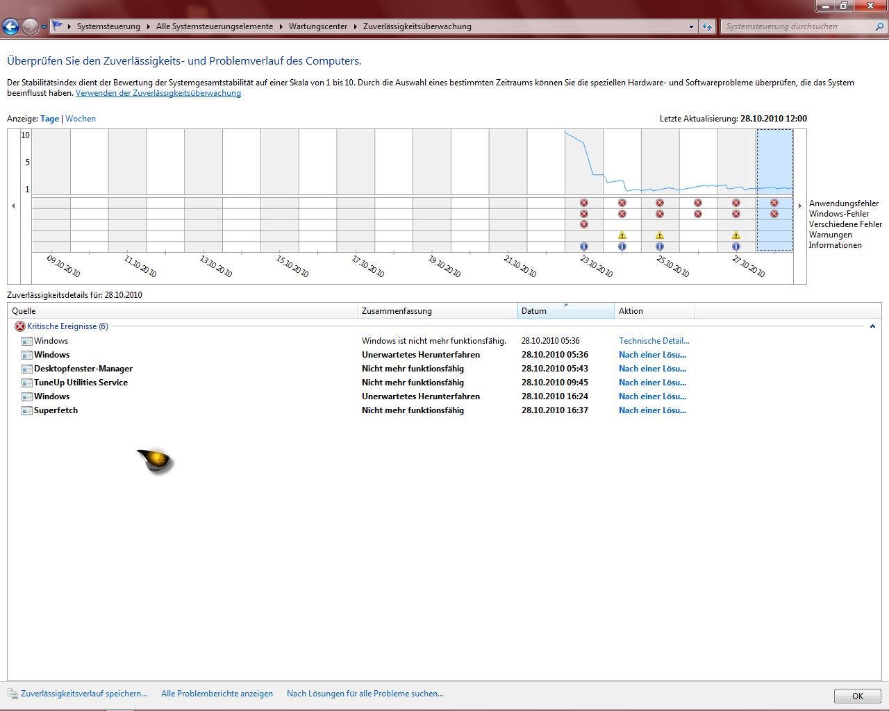

So erste ergebnisse liegen vor.....
also heut morgen (5:30 oder so) kurz nachn hochfahrn bzw währenddessen Bluescreen....genau kann ichs nicht sagen...hab mir direct nach anschalten erstmaln Kaffee gemacht
Dann Antivir Scann gestartet und der als ich 16:00Uhr fertig war dann bissel was im Internet gesucht dabei wieder bluescreen....

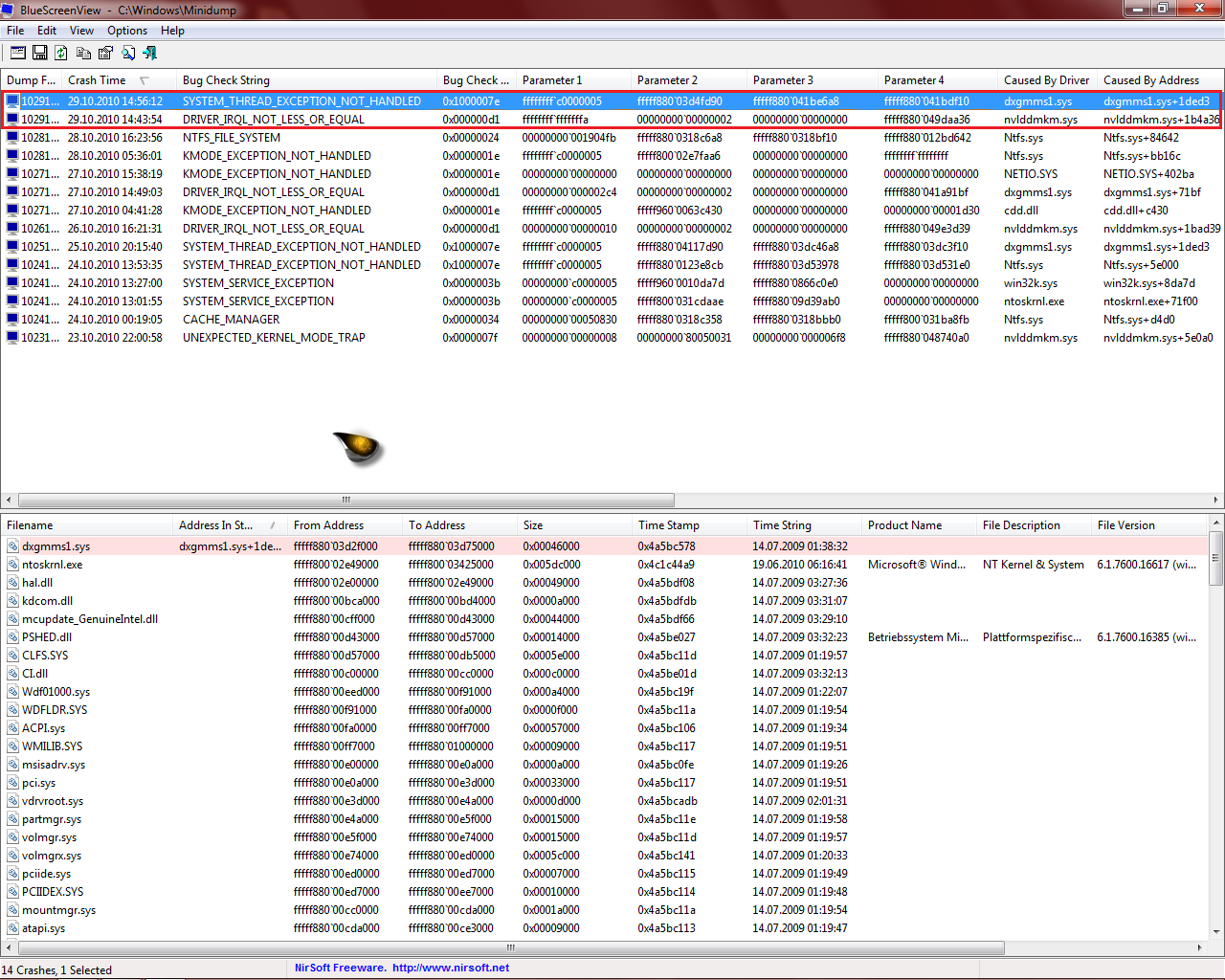

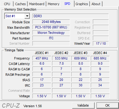

so das müsste der momentane Stand sein. hab direkt nach dem bluescreen heut morgen die VRam (glaub so heiß die option im Bios) von auto auf 1.6 gestellt, allerdings zeigt cpu-z beim reiter SPD immernoch in allen 4 Spalten 1,5V an
So hier 3 Beweißbilder;)
mfg Pyroka
edit: Achso Tuneup verwend ich schun seit jahren. Ich werds gleich mal deinstallieren
Auf dem Reiter "SPD" siehst du nur die ausgelesenen RAM-Profile. Die tatsächlich eingestellten Werte kannst du im Reiter "Memory" nachlesen. Die anliegende RAM-Spannung wird von CPU-Z nicht angezeigt.
Wieviel hast du eingestellt?

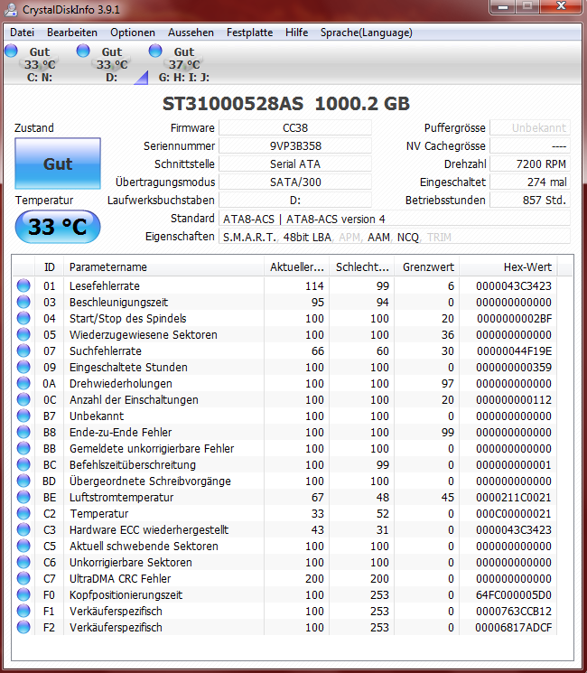

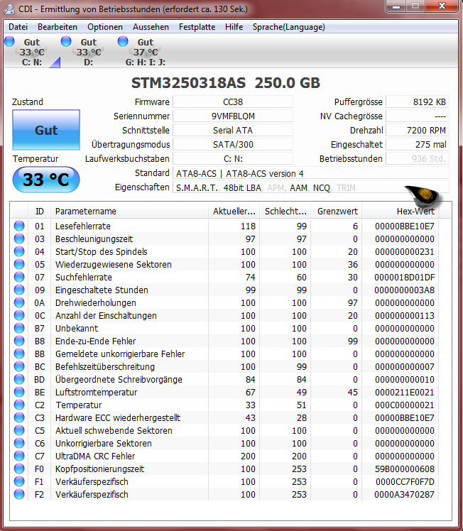

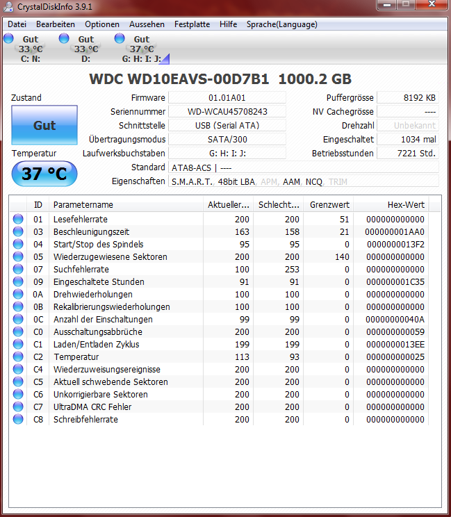

Mache bitte noch ein Screenshot von CrystalDiskInfo.
Die letzten beiden Stopfehler weisen auf ein Probleme mit dem Dateisystem hin. Sofern nicht der RAM die Ursache ist, könnte auch die Festplatte (als Speicher) in Frage kommen.
Starte hierfür die Eingabekonsole als Administrator (Start -> Programme -> Zubehör -> mit rechter Maustaste auf "Eingabeaufforderung" und "als Administrator starten" auswählen. Gebe nun den Befehl "Chdsk /f /r" ein (ohne "").
Sollte 1.6 heißen ohne Y^^
So hier die Infos zu meinen Platten.....
scandisk lass ich gleich laufen....
mfg Pyroka
