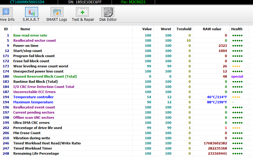

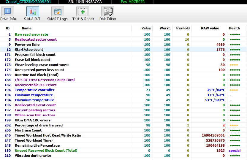

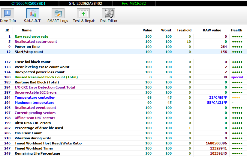

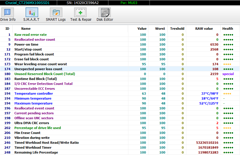

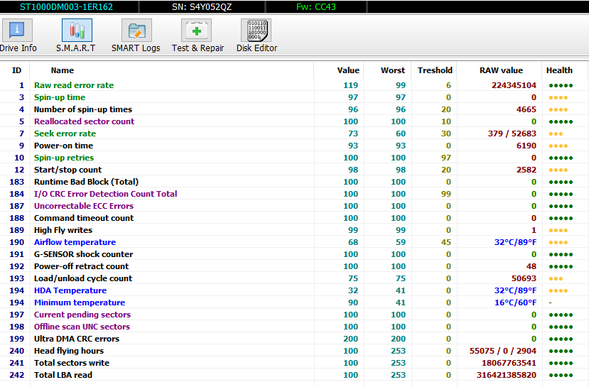

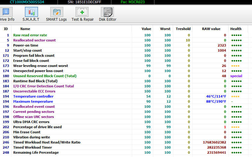

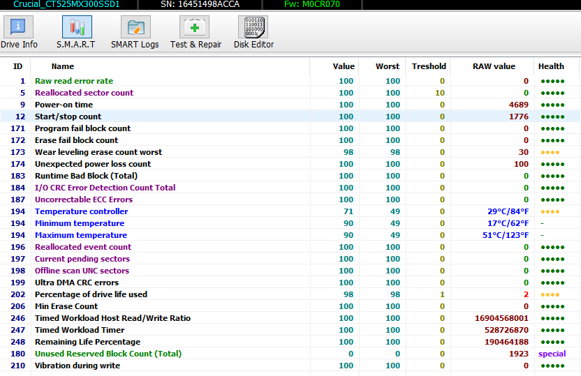

@snickii Versuche mal den RAM zuerst auf 2133 MT/s zu stellen, ob das etwas hilft. Dazu bitte mal die SMART-Werte aller Laufwerke (z.B. mit CrystalDiskInfo oder Victoria) hier reinstellen.
@TorenAltair
Sind im Anhang (hoffe ich) Kenne mich nicht so gut aus mit Festplatten
BIOS Einstellungen habe ich nun komplett resettet und teste nun mal. RAM nun bei 2400
Edit: Stürzt mit RAM auf 2400Mhz trotzdem ab.

thompson004 schrieb:
Bei deiner System - SSD solltest du übrigens das Sata-Kabel tauschen.
Also... ich habs heute morgen schon getauscht.
Ich habe die ganze Sache immer in Fifa 21 getestet, bin nie über die 50. Minute InGame gekommen ohne Absturz.
Meistens so bis Min 35-45 und dann Crash. Nun hab ich ein ganzes Spiel machen können ohne Absturz.
Ich mags kaum glauben das es am SATA Kabel lag aber ich teste mal noch eine Partie.
Edit: Zweite Partie lief auch ohne Probleme, lag wohl tatsächlich am Kabel. Freu mir. RAM lass ich erstmal in ruhe, laut diversen News sind mit dem BIOS sowieso nicht mehr als 3200Mhz drin.
