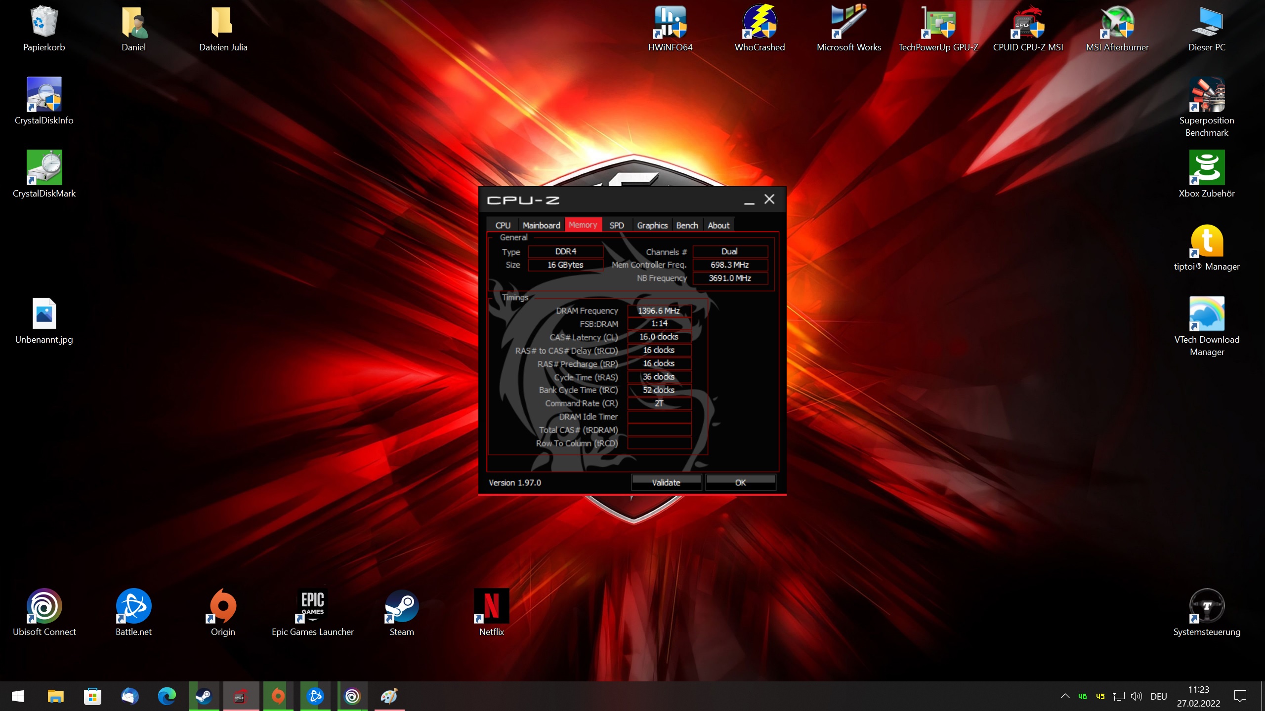

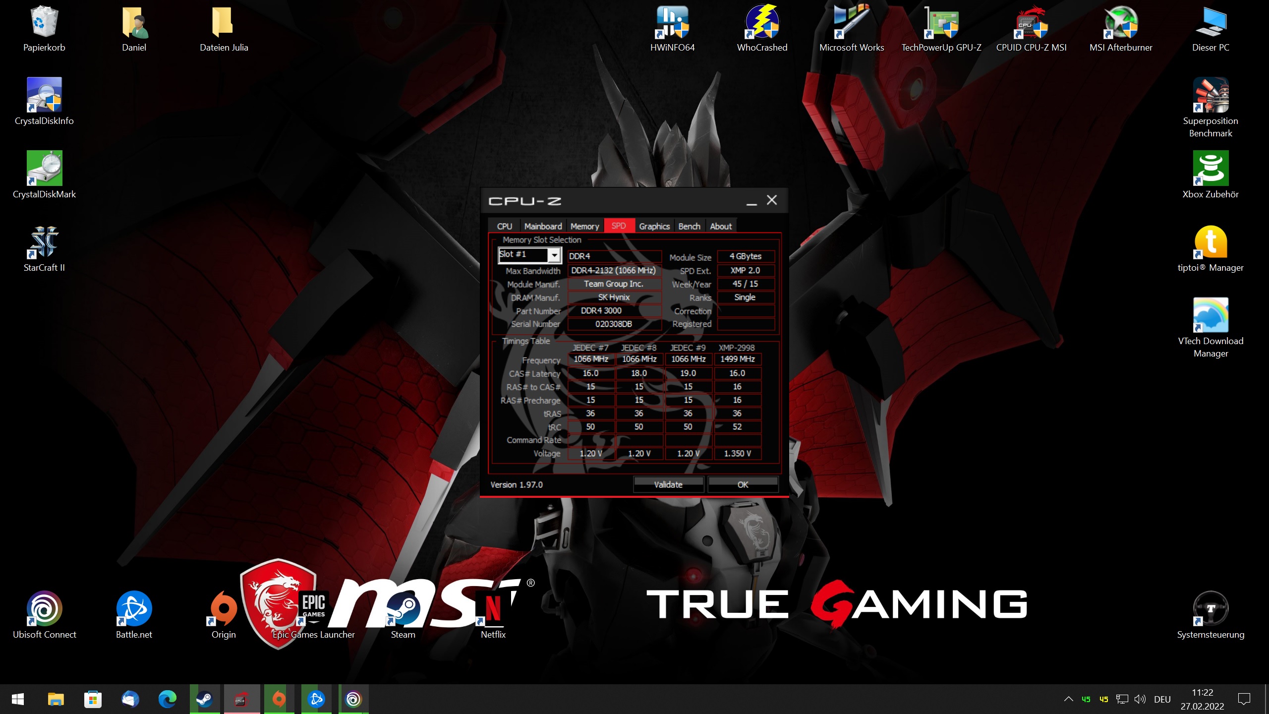

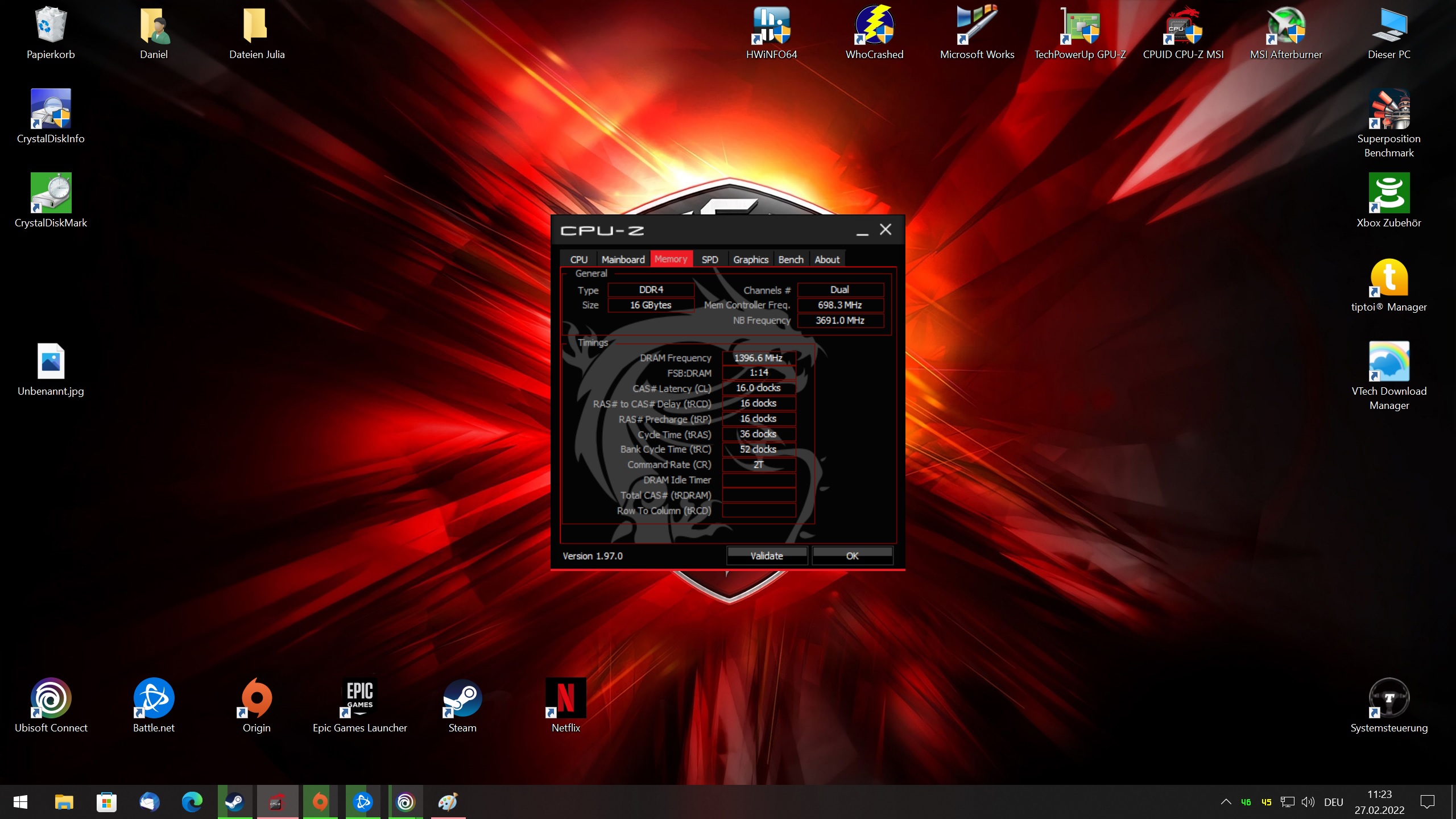

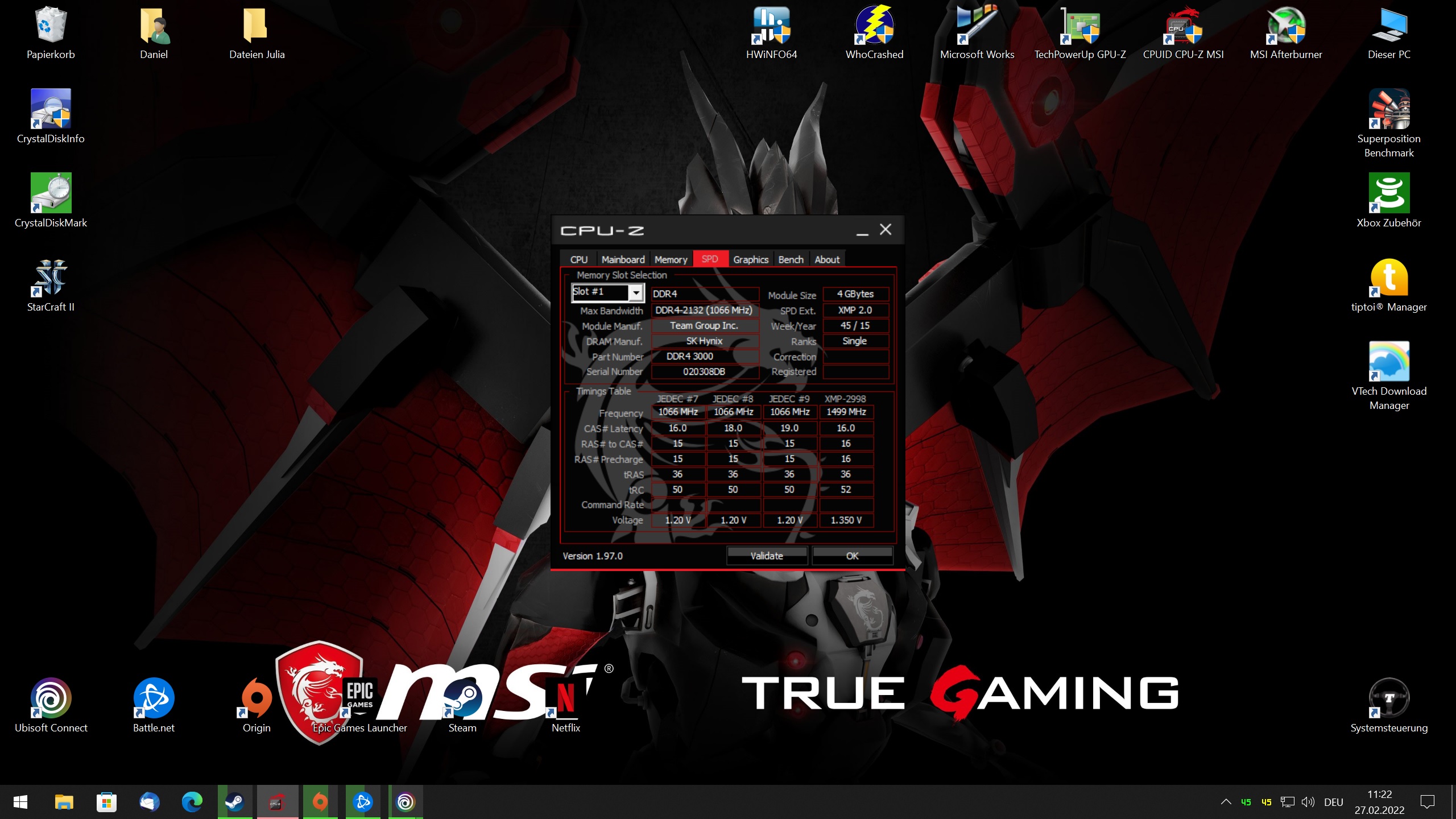

Hab sie jetzt so eingestellt und bis jetzt auch 1 Stunde memtest ohne Fehler.
Sind aber immer noch 'nur' 2.800 MHz, und nicht der Soll-Werte von DDR4-3000.
