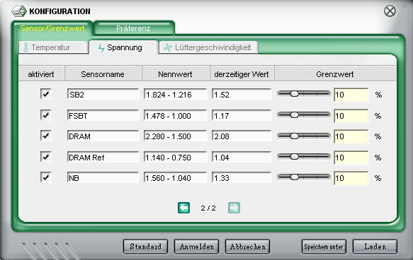

So sieht es bei mir unter PC Probe II aus:
Button Konfiguration -->
(neues Fenster)
Reiter Sensor/Grenzwert --> Reiter Spannung -->
Wechsel auf Seite 2 (Pfeil unten) --> Sensorname NB --> Haken unter aktiviert
und Anwenden (in meiner Version steht tatsächlich Anmelden :freak:).
@Neo
liegt an deinem Board, meins kann NB Voltage offensichtlich nicht auslesen.
