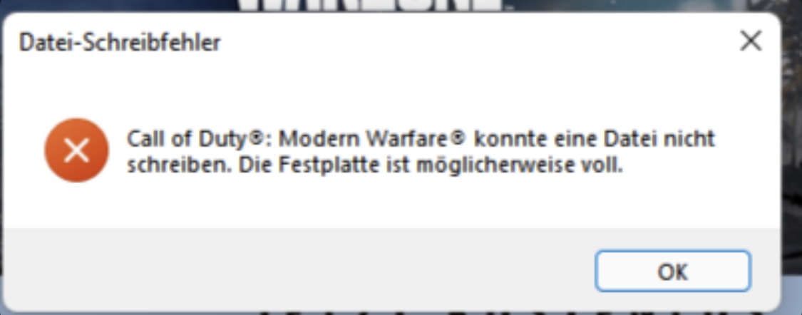

Wenn das Problem trotzdem weiterhin besteht, ist das dann zu 100% das es an mainboard liegt? Denn es wird wirklich keine Fehlermeldung angezeigt nur einmal hab ich es geschafft einen Screenshot zu machen sonst musste ich denn pc neustarten.

SSDs haben keine Spulen die fiepen könnten. Ich nehme mal an dem Hinweis das deine Festplatte voll sein könnte bist du nachgegangen und hast kontrolliert ob dem nicht so ist ?
Oder andersrum gefragt wieviel Platz ist denn wircklich noch frei?
Reaktionen: |Moppel|
@Weasel0815 die ist nicht voll also so zu 20-30%
