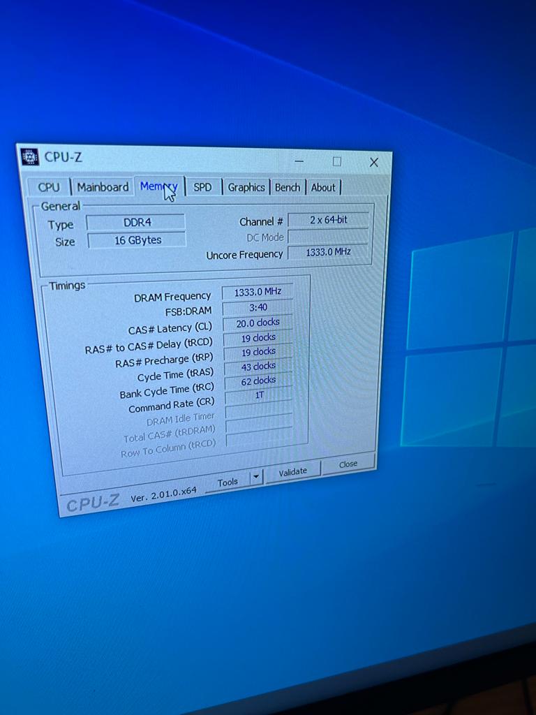

Ist auch Bios alles auf Standard? Wird ja heutzutage gern beim Speicher und co herumgespielt.
Seit wann tritt das Problem auf?
Wurde seitdem irgendwas geändert?
Nein, Bios alles auf Standard, das System lief 1,5 Jahre stabil und ohne Veränderungen ist es jetzt so seit zwei Tagen.
Stehen den irgendwelche Auffälligkeiten in der Ereignisanzeige?
Wenn kein BSOD... oder im Zuverlässigkeitsverlauf " nur " steht "Windows wurde unerwartet Heruntergefahren"

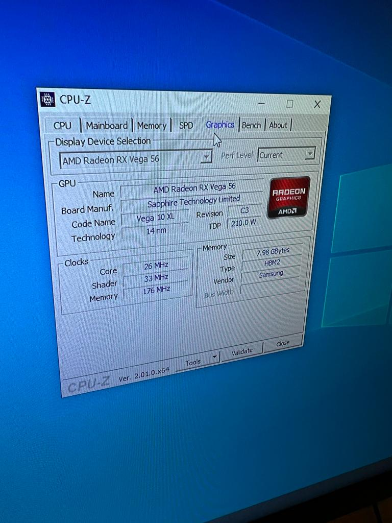

kaizr schrieb:
AMD Sapphire Radeon RX Vega 56 8gb
Hängt die Karte mit zwei Kabel am Netzteil oder nur ein "Y" Kabel?
Nur ein "Y" Kabel bei dem MultiRail Netzteil wäre auf Dauer nicht gut
und womöglich ist die Dauer nun um.
Silver Server schrieb:
Wie warm wird der Prozessor?
Ingame maximal 74°C
An einem Kabel vom Netzteil aus.
Ok, das ist nicht zu warm.
Dann vermute ich es liegt am Netzteil.
Da muss man zum Testen ein anderes Netzteil einbauen.
Ein Kabel an PCIe 1 und ein Kabel an PCIe 2, sind aber auch die einzigen PCIe Anschlüsse.
