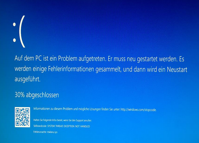

seit kurzem habe ich dauernde Abstürze mit folgender Fehlermeldung.
Das passiert in unregelmäßigen Abständen seit ungefähr eine Woche. Zocke zurzeit Call of Duty Warzone und auch normales Team Deathmatch. Irrelevant was gezockt wird. Der Rechner stürzt immerwieder ab. Temps wurden gecheckt keine Auffälligkeiten.

Ich hatte auch Abstürzte...mit meiner 2080ti & einem 550W Bequit Netzteil!
Jetzt habe ich ein 650W Bequit & keine Abstürze mehr.

Sind CPU und GPU übertaktet?
Wenn es das Netzteil wäre, würde der PC wahrscheinlich einfach ausgehen ohne Bluescreen 😅
Wenn dein 750W Netzteil ein Chinaböller ist oder steinalt,
dann reicht es eben manchmal nicht...

Das hat damit gar nichts zu tun. Lies den Link den ich oben gepostet habe mal durch. Solche Fehlermeldungen kommen zustande, wenn es mit Treibern Probleme gibt.
In deinen Fall, scheint es was mit Realtek zu tun zu haben, also Treiber für die Netzwerkkarte und/oder vielleicht auch ein interner Soundchip.
Und das Netzteil lass bitte mal völlig außer Acht. Das ist allemal stark genug und vor allem ein richtig gutes NT.
…und es kann wie jedes Teil eine Macke haben…

Hallo, habe versucht der Anleitung zu folgen bei Step 2 steht das man „3DP Net“ deinstallieren soll. Dieses Programm existiert nicht bei mir. Und das Betriebsystem ist neu aufgesetzt. Windows Updates auf aktuellen Stand.
Leider besteht das Problem immer noch. Habe die Schritte von @Tramizu,
Habe auch die CPU auf 95 Watt gedrosselt, wegen dem Netzteil, dennooch stürzt das System mit der Fehlermeldung.
