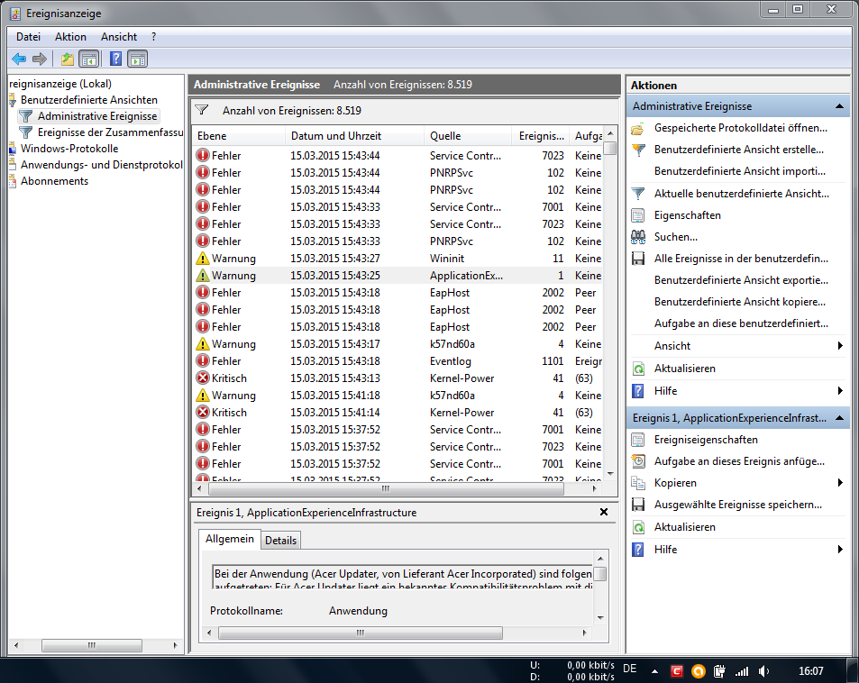

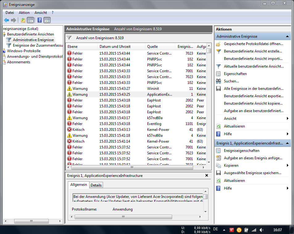

habe mal das Fehlerprotokoll "ausgelesen"

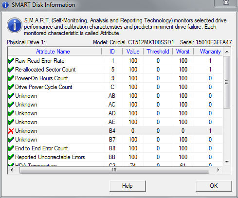

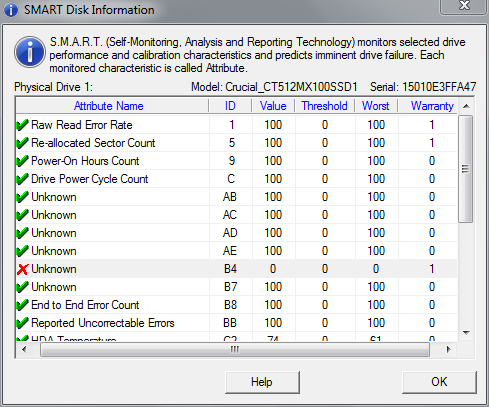

und einen SMART Festplatten Test gemacht
