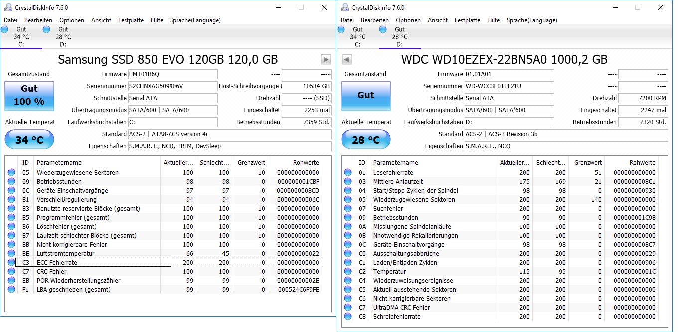

CrystalDiskinfo zeigt einen Gesammtzustand von 100% an

Von allen Festplatten? Mach mal Screenshots u. hier posten, mal sehen was bei dir 100% bedeutet.

hier sind die beiden festplatten^^
Ja, nimm mal die Übertaktung raus, am besten bevor du Windows 10 neuinstallierst oder reparierst .
Festplatten sehen eigentlich schon mal OK aus.
