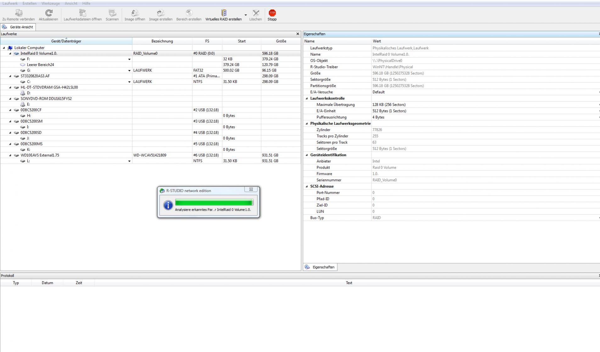

Nein leider habe ich noch kein einzige Datei "Retten" können:
1) In der dritte Stufe, wenn alle Dateien gelistet sind habe ich unter den User alle "Ernest" Dateien angehakt. Dann wird der Wiederherstellungsbutton aktiv. Wenn ich dann das Zeilverzeichnis angeben möchte gibt es das Fenster -R-Studio hat ein Problem und muß beendet werden- Tatsächlich smiert das Programm regelmäßich ab bei den unschuldichste Aktionen.
WICHTIG: Gibt es ein möglichkeit diese Stand von der Auflistung zu speichern.
Ich habe in den 114 Seiten Anleitung kein Hinweis gesehen.
Es dauert eine ewigkeit um nach X-ten Absturz von den gespeicherte Scandatei wieder auf die Ordner-Ebene zu kommen
2) Nachdem Laden der gespeicherte Scan-Info wieder zeitaufwendig die beide folgende Schritten gemacht und wieder nur die etwa 20 User-Ernest-Positionen in der Linker Bildschirmhälfte angehakt.
Dann diesmal ohne an den Zielverzeichnis oder sonstige Einstellungen was zu ändern auf wiederherstellen geklickt.
3) In ein Millisekunde fertig (?) und im C:\Users\Ernest\R-TT\R-Studio\.... sind tatsächlich Ordner mit User, Ernest aber alle ohne inhalt.
Wegen den Abstürzen werde ich jedenfall bei der R-Studio Support nachfragen.
Habt ihr sonst noch eine schlaue Idee?

Datei >> Scaninformationen speichern, zum laden >> Scaninformationen laden. Du kannst auch ein Image erstellen von der Platte/dem Raid, dieses kannst Du dann auch mit R-Studio öffnen und daraus die Daten versuchen zu retten.
