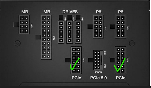

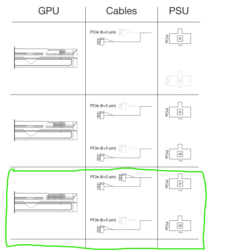

Karte mit zwei separaten Kabel an beiden PCIe Anschlüssen am Netzteil angeschlossen?
Falls du hier Kabelverlängrungen nutzt, mal weg damit und nur die Kabel
aus dem Zubehör des Netzteils nehmen.
Reaktionen: der Unzensierte

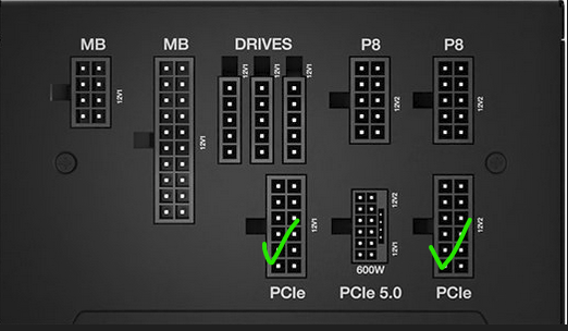

Ergänzung zu #2:

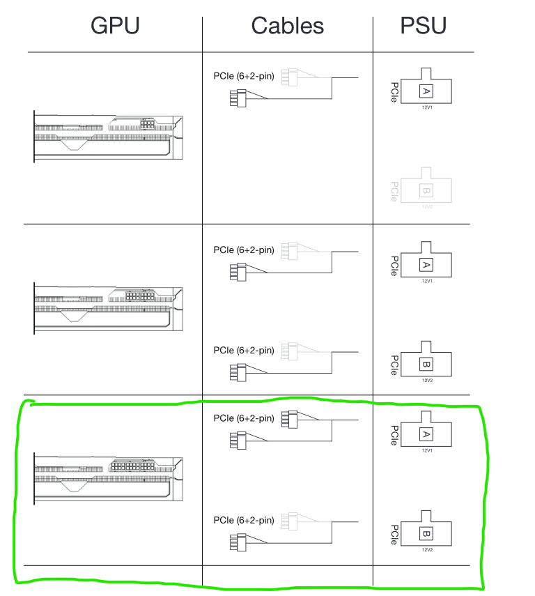

Sollte die RX 7900 XT, 3x 8PIN haben, schließe das Doppelkabel (Y-Kabel) an "PCIe A"
an am Netzteil, dieser hat etwas mehr Power.

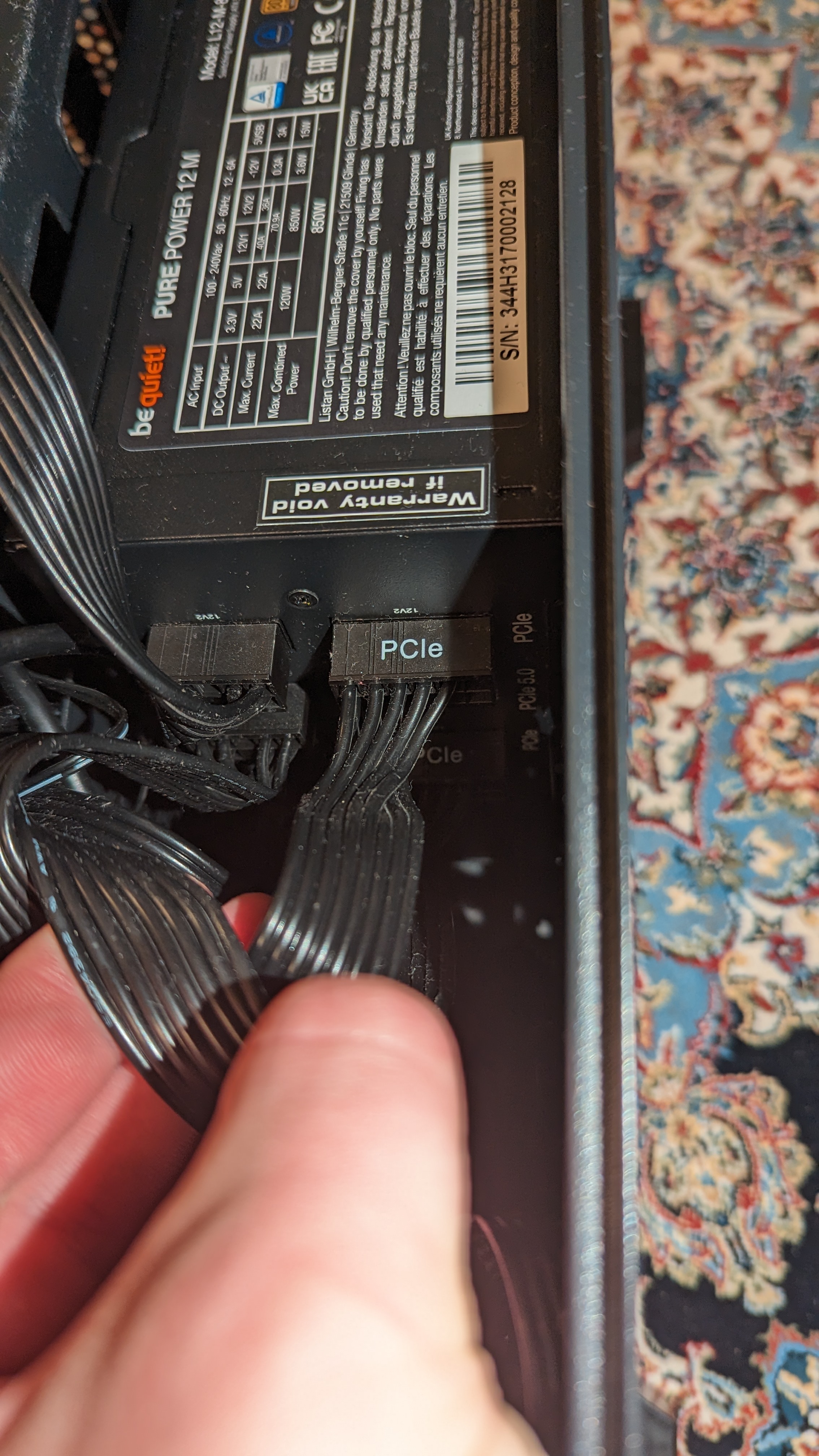

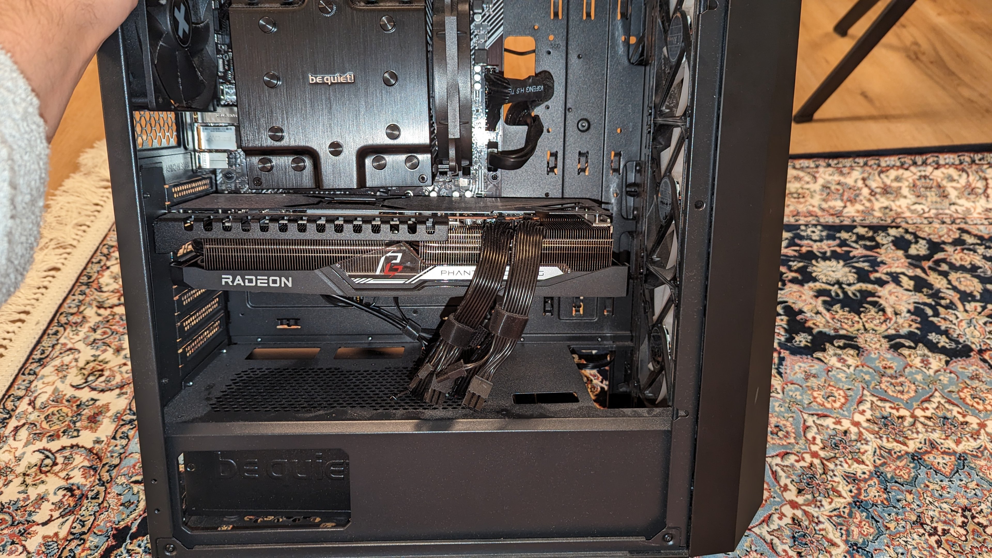

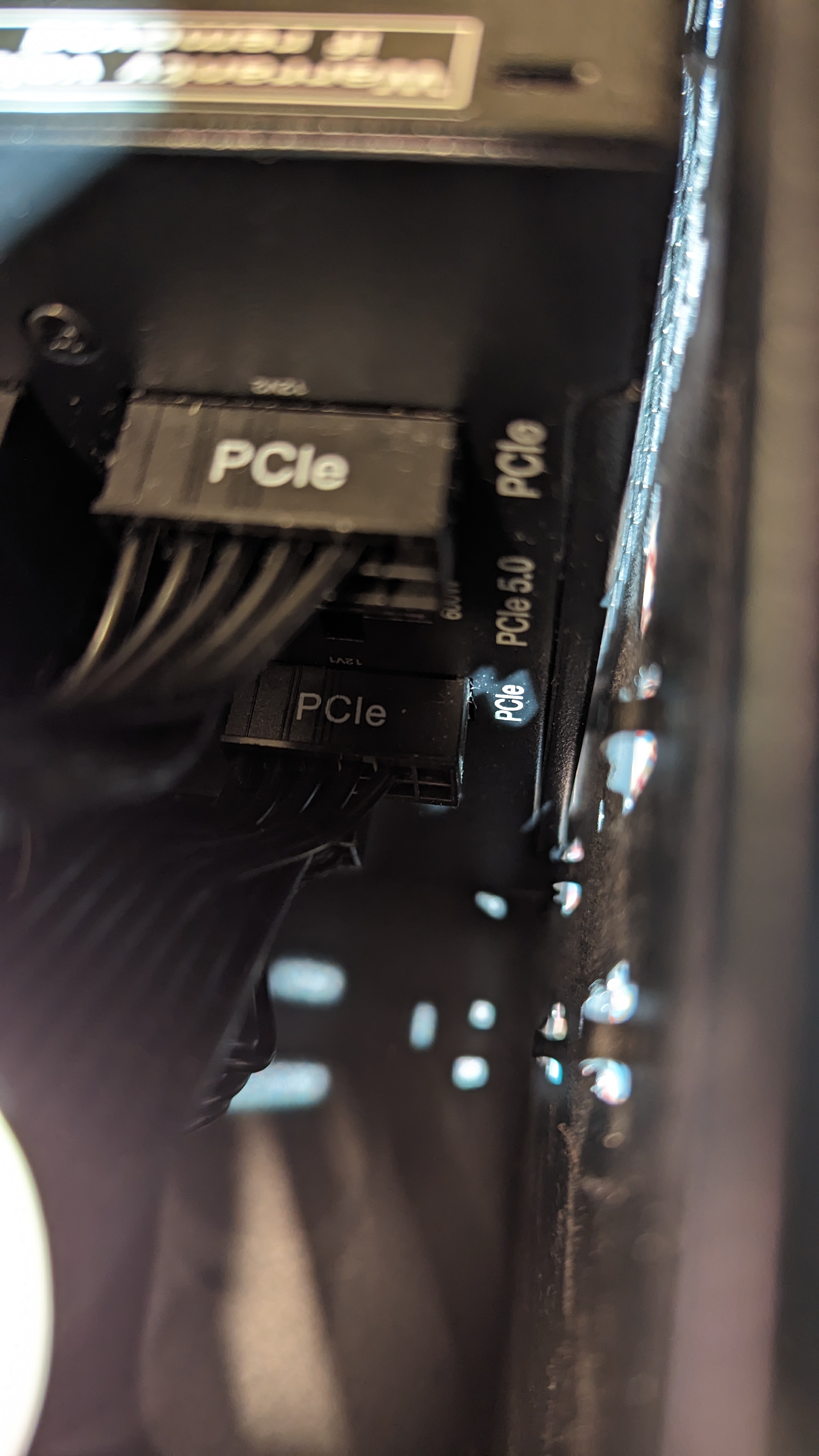

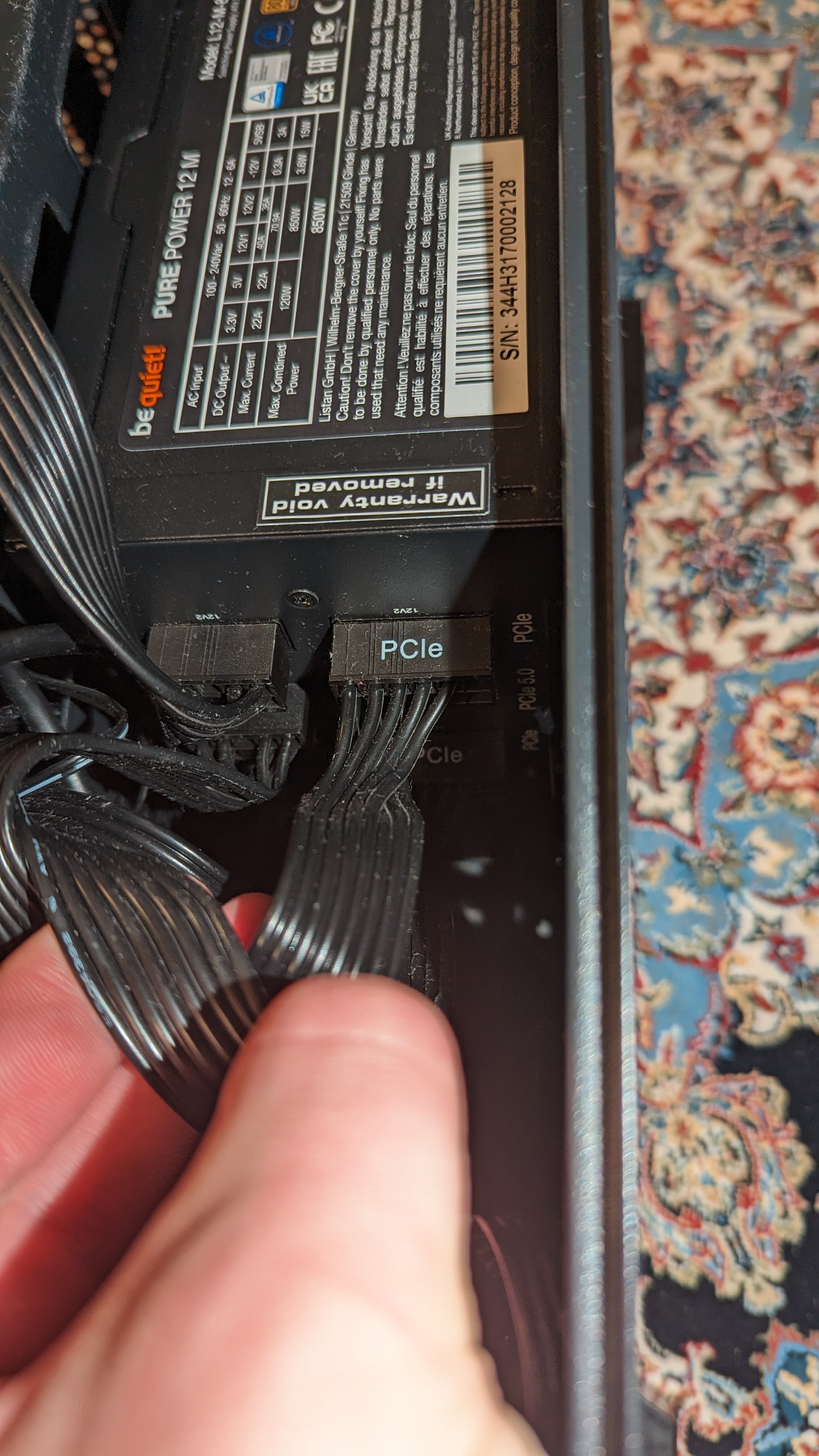

Danke für die schnellen Antworten. Also die Grafikkarte ist mit 2 separaten Kabeln und ohne verlängerung am Netzteil angeschlossen das sollte aus meiner Sicht passen. Ich hab mal zur Sicherheit paar Bilder angehängt. Die Grafikkarte hat leider nur 2x 8PIN stecker deshalb wird deine 2. Lösung so leider auch nicht funktionieren.
Ich lasse jetzt gerade noch Furmark und prime95 laufen. Bis jetzt funktioniert alles ohne Abstürze laut Taskmanager laufen cpu und gpu auf 100% ich lasse das noch eine weile laufen falls es Abstürzt melde ich mich nochmals.

Die hängt schon recht schief da im Slot, schau, dass die Kabel nicht die Karte noch nach unten ziehen.
Also ich hab jetzt nochmal alles Stecker die vom und ans Netzteil gehen neu eingesteckt und darauf geachtet dass die Kabel nicht ziehen und ich hab noch die Grafikkarte neu ausgerichtet. Bis jetzt lief heute alles ohne Probleme kein Blackscreen obwohl ich lange gespielt habe. Ich denke es war irgendein wackler weil die ein Stecker keine richtige Verbindung hatte. Ich hoffe es bleibt dabei ,danke für eure Hilfe.
