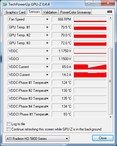

So, hab den Kühler bestellt, und wurde schon geliefert...
Hab ihn auch ordnungsgemäß verbaut, aber die Anzeigen im GPU-Z stimmen mich doch ein wenig nachdenklich:
Nach 10min Furmark:
Tipps, Tricks, Vorschläge?
edit:
anscheinend musste sich das Wärmeleitpad "einbrennen" oder so...jetzt sind die Temps bei verträglichen 65° angekommen...
