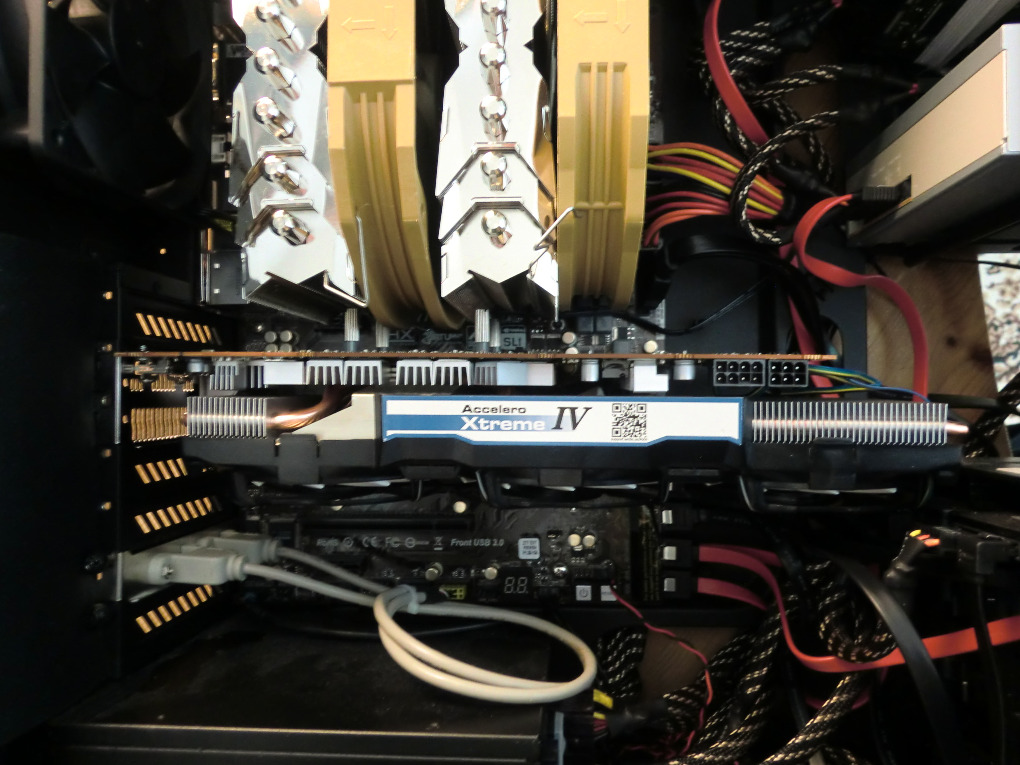

Wer kann mitreden? Der Wechsel auf AC Kühler oder Morpheus. Mußtet ihr viel improvisieren?

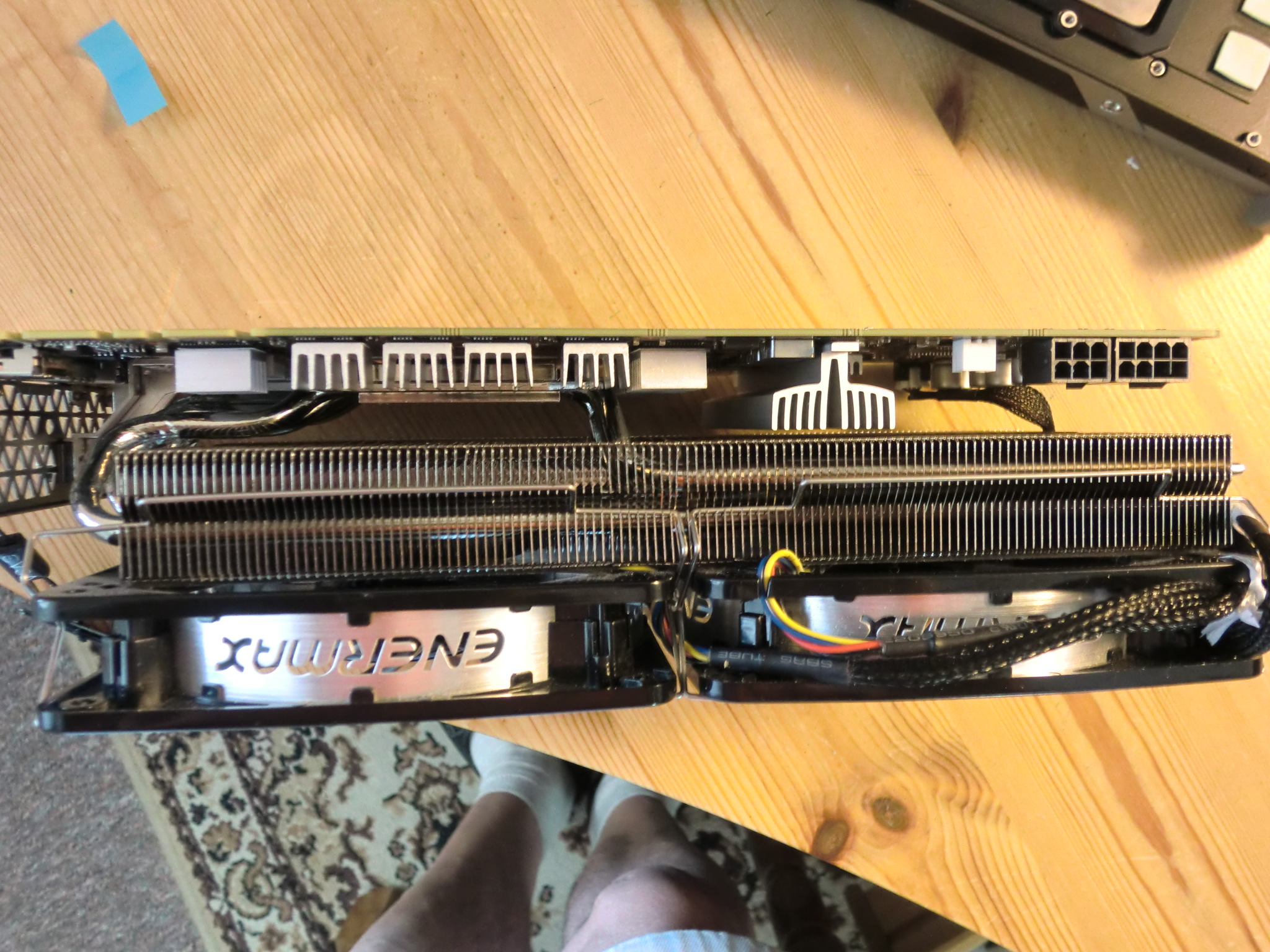

Bild 1: 4870;
Bild2 4890 mit gebogenen AC, weil die Seite vom Gehäuse nicht zu ging;
Bild 3: modifizierter AC, weil der nur Referenzdesign konnte auf der GTX570;
Bild 4: eine SpaWa Kühllösung, bei der 7970 mit dem ACX

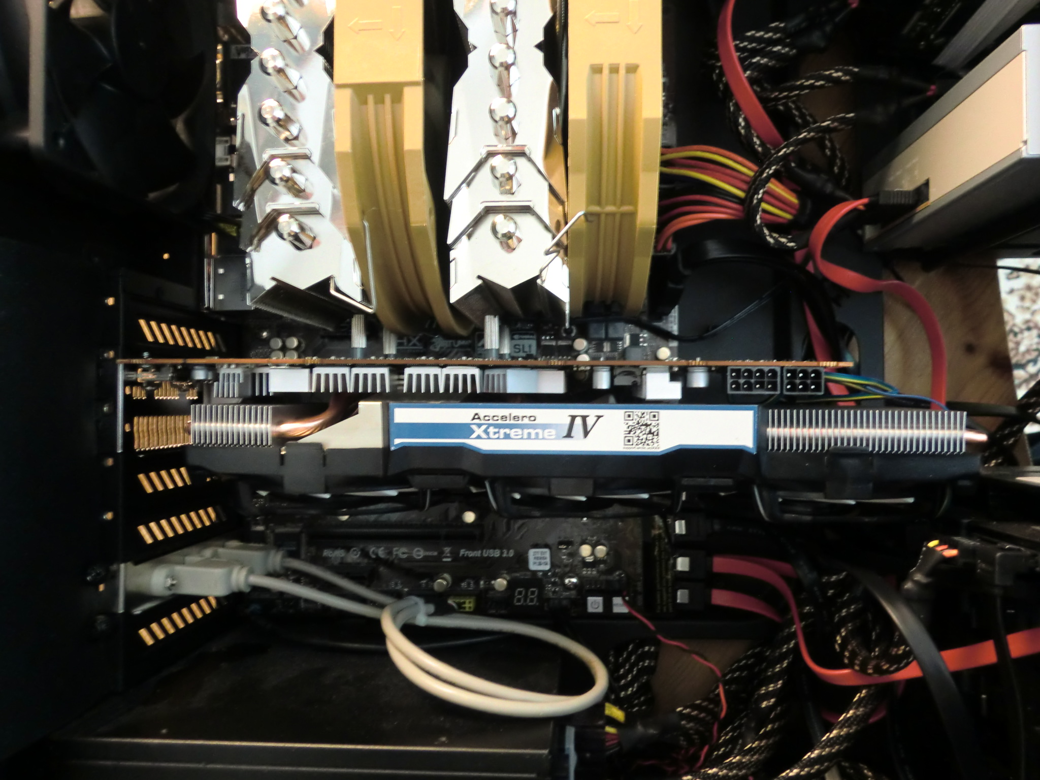

Bild 5: ein ExtremeIV auf der R9 290 ohne die dicke Backplate, die paßte nicht zwischen CPU und GPU
Bild 6: der erste Morpheus auf einer GTX 980ti;

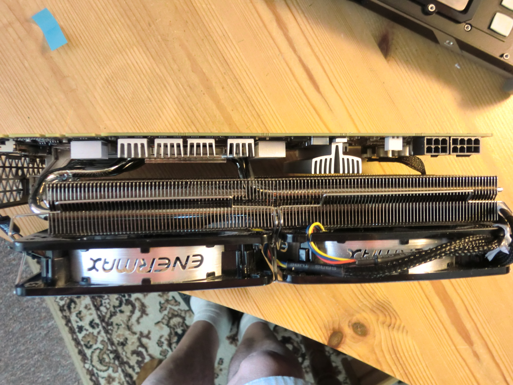

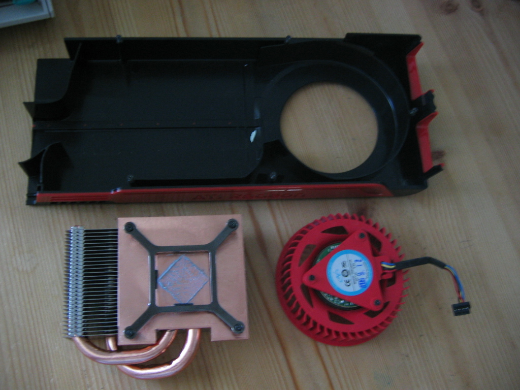

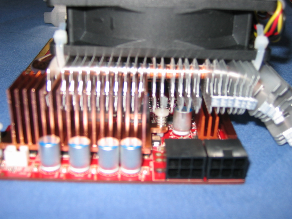

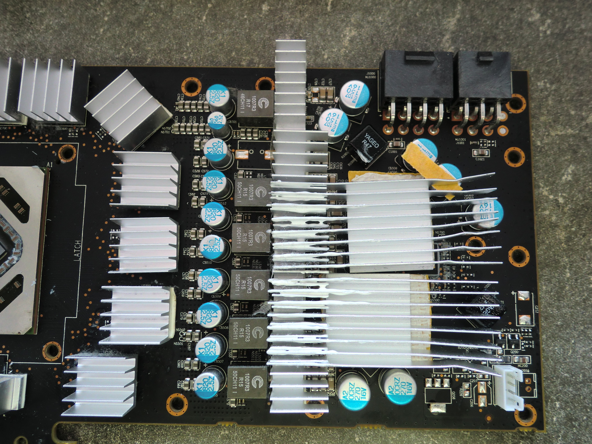

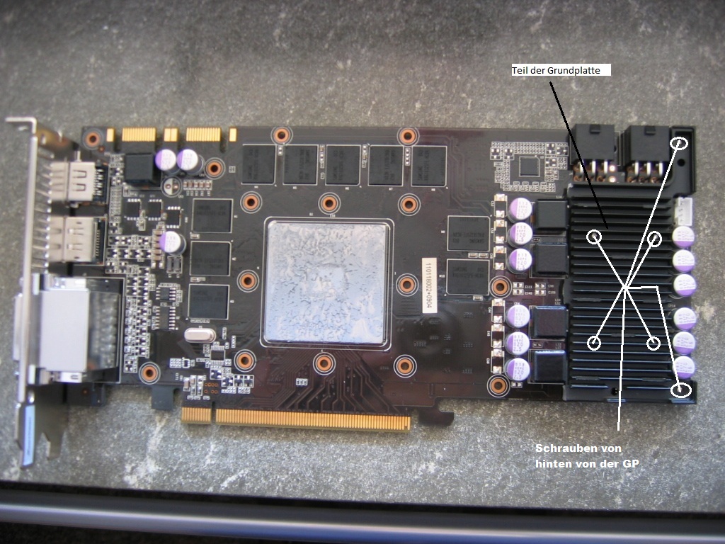

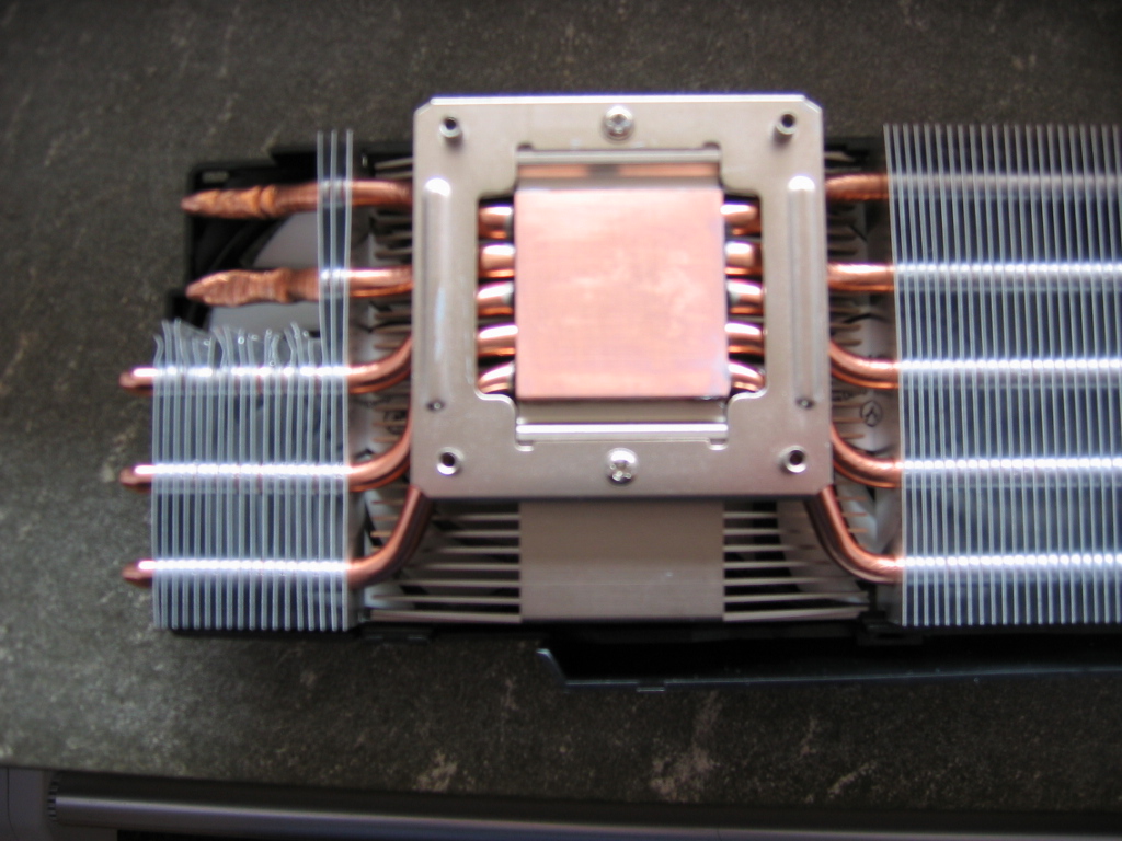

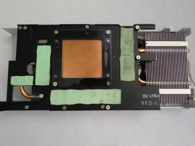

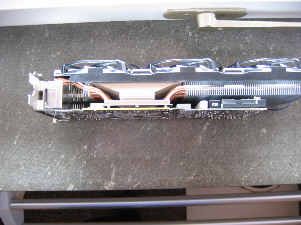

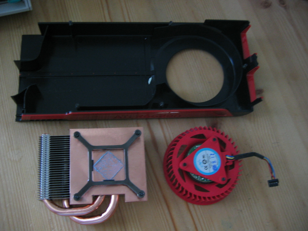

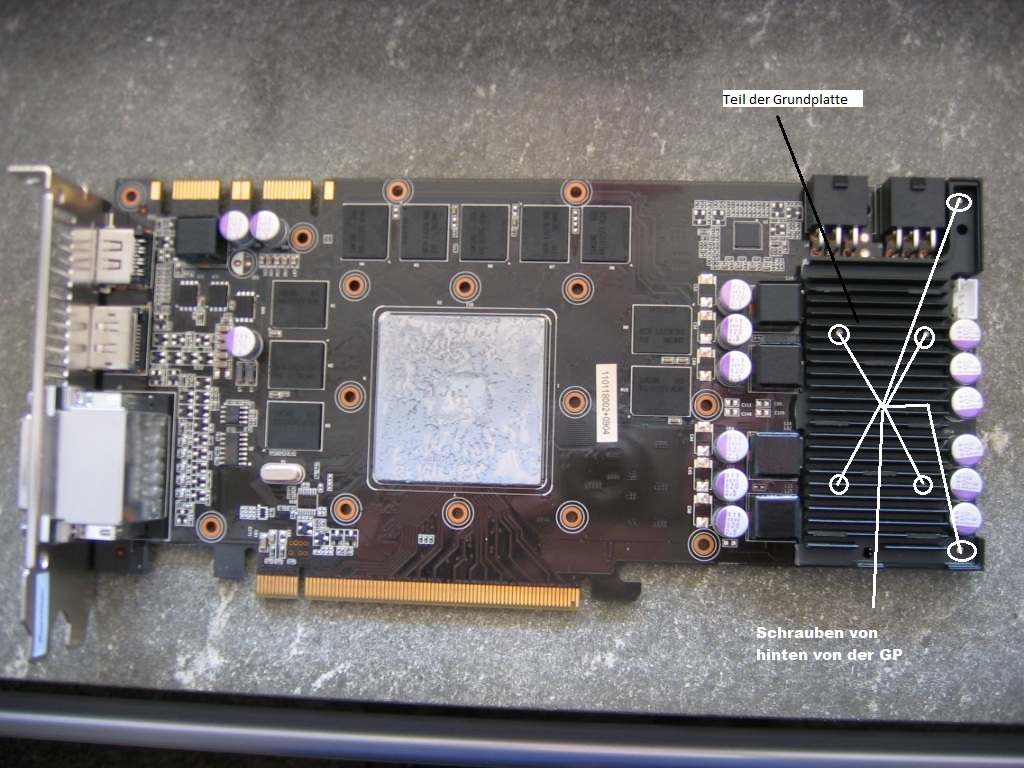

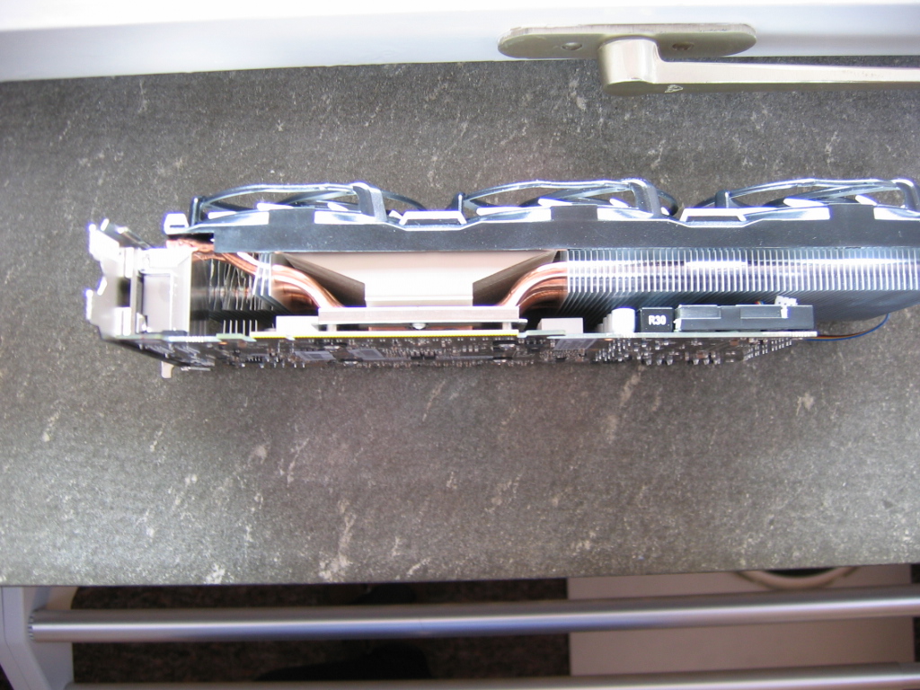

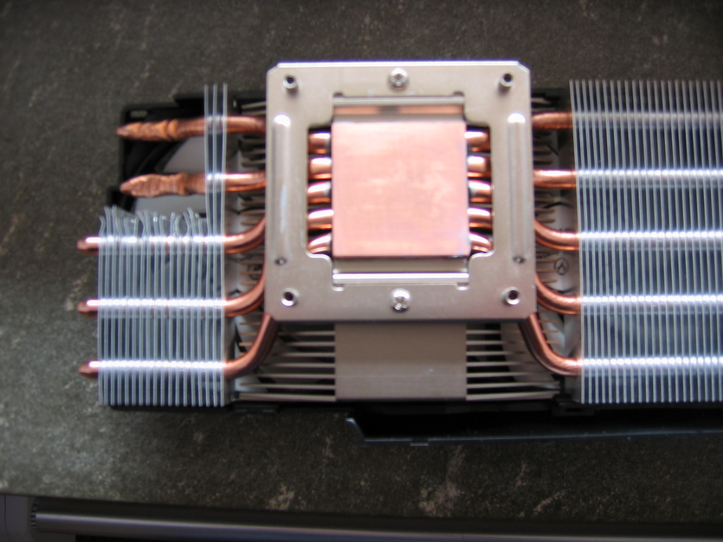

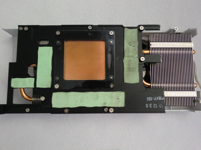

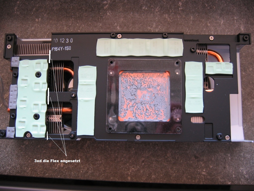

Mein schlimmster Umbau eine Palit GTX570. Es kam ein ACE Plus drauf.
Bild 1 der originale Kühler, da mußte die Flex ran
Bild 2 Original abtrennen
Bild 3 Zur Kühlung montieren
Bild 4 es störten 2 Pipes und Lamellen
Bild 5 sieht man warum das weg mußte
Bild 6 der originale Lüfter und Kühler
