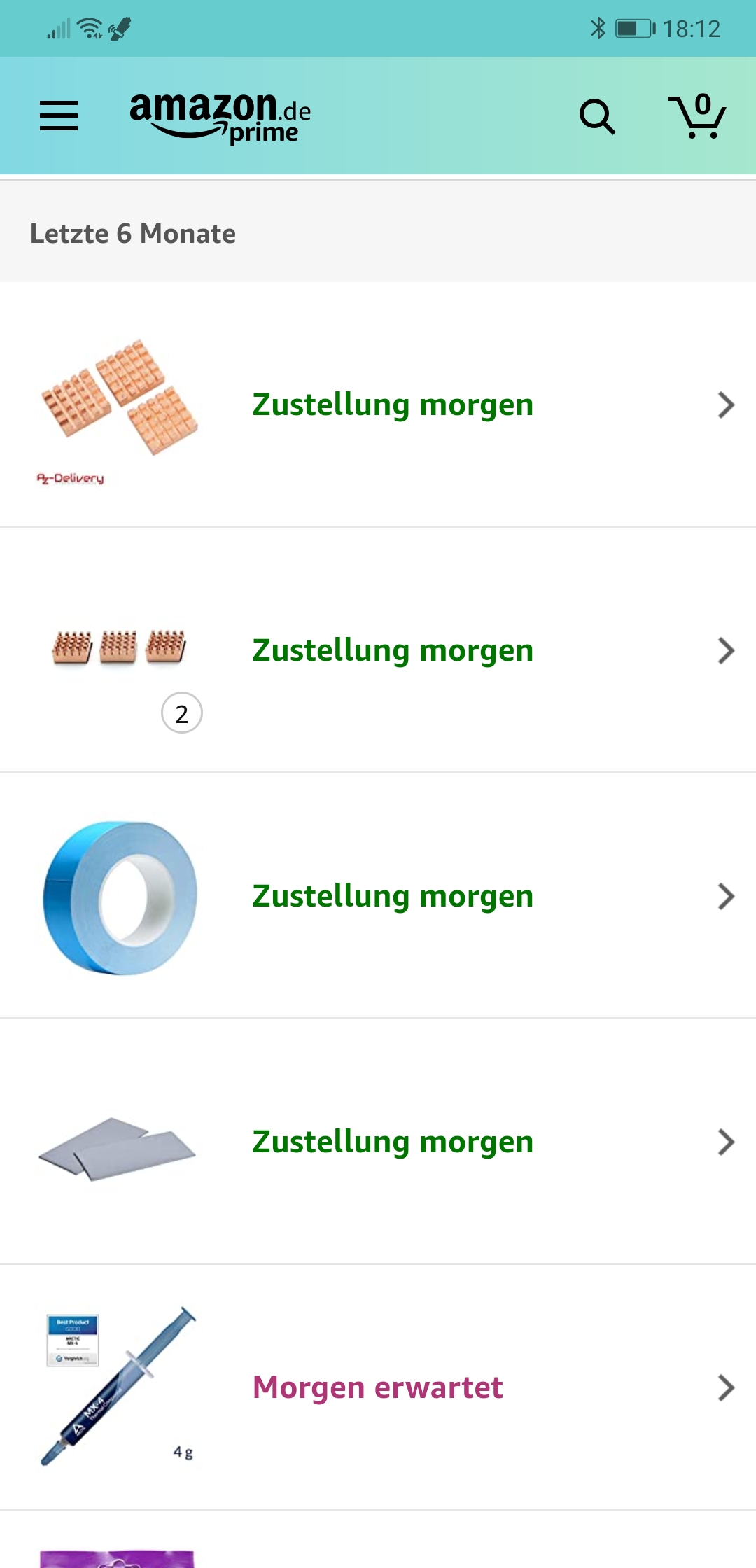

Bis die Karte weichen wird ist sie nix mehr Wert,von daher kein Problem. Ich werde morgen berichten wie das alles geklappt hat.
Meine Bestellung kommt leider erst morgen. 😏

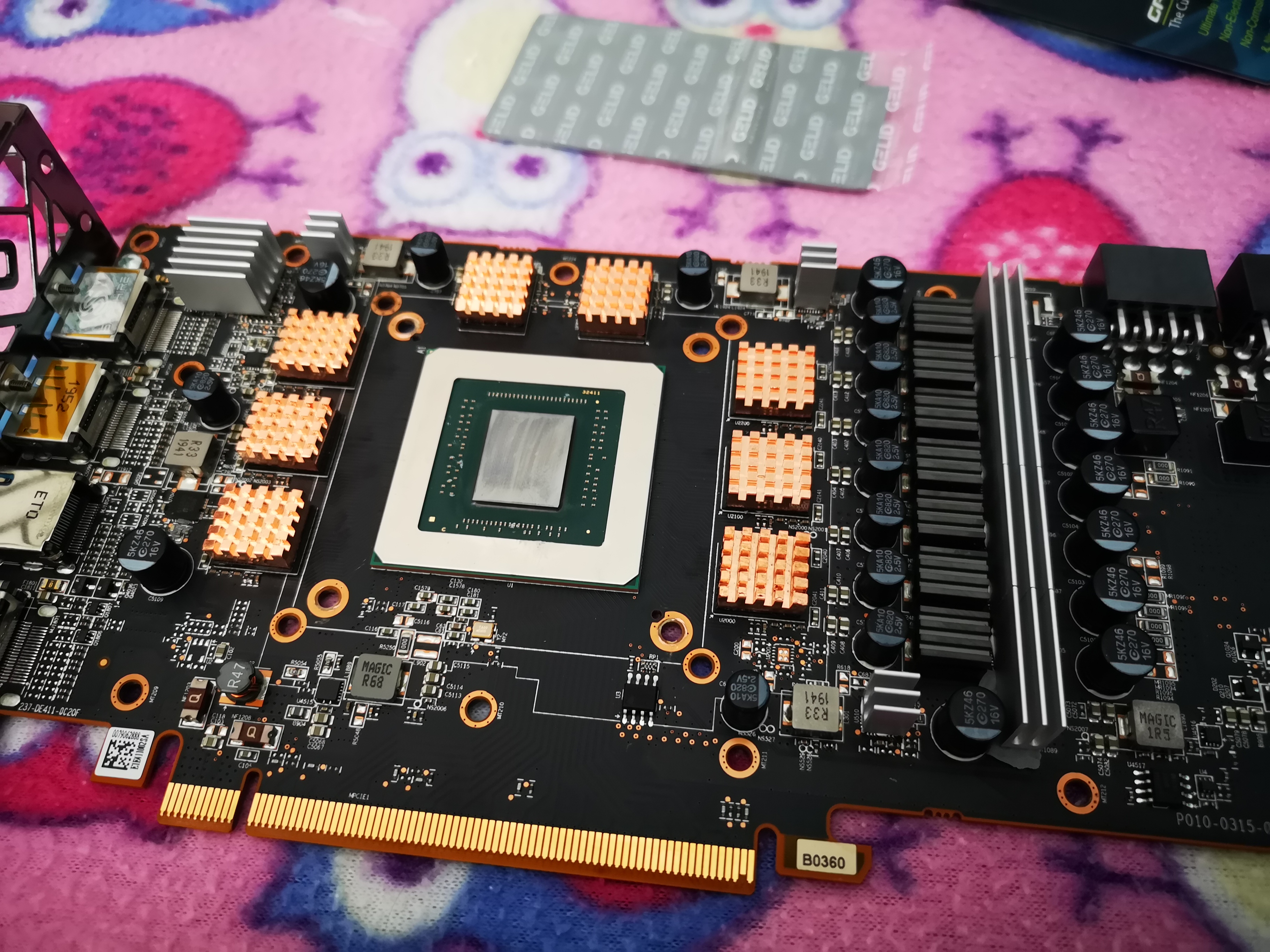

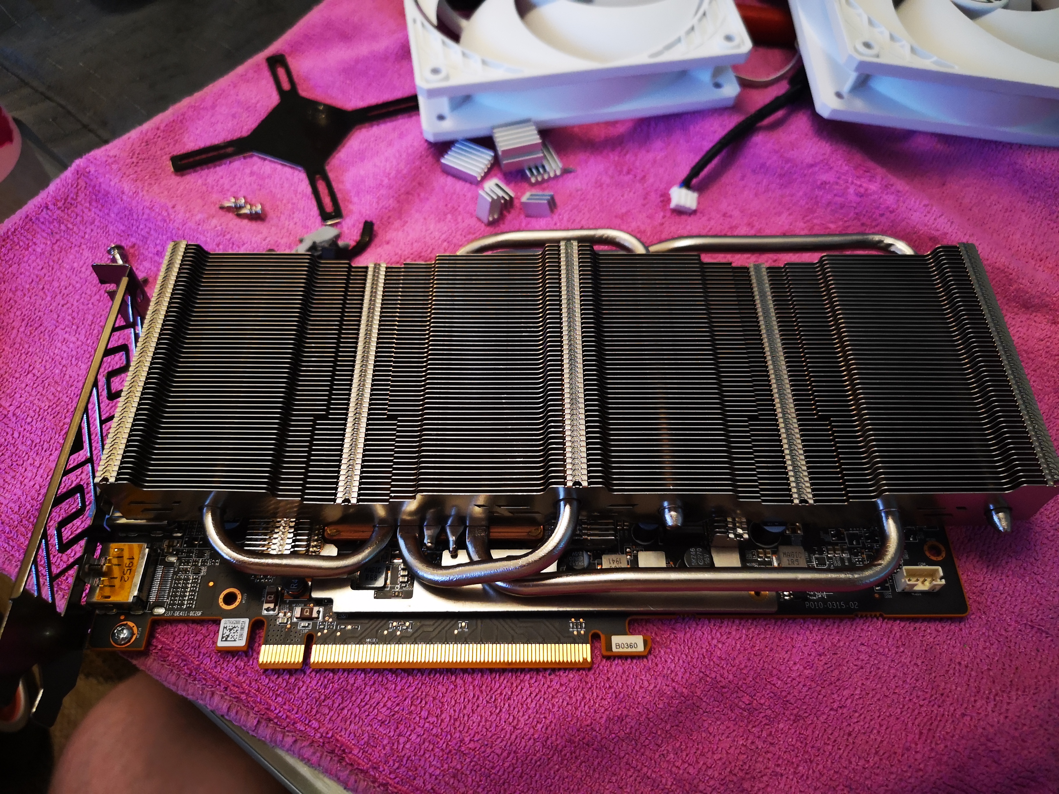

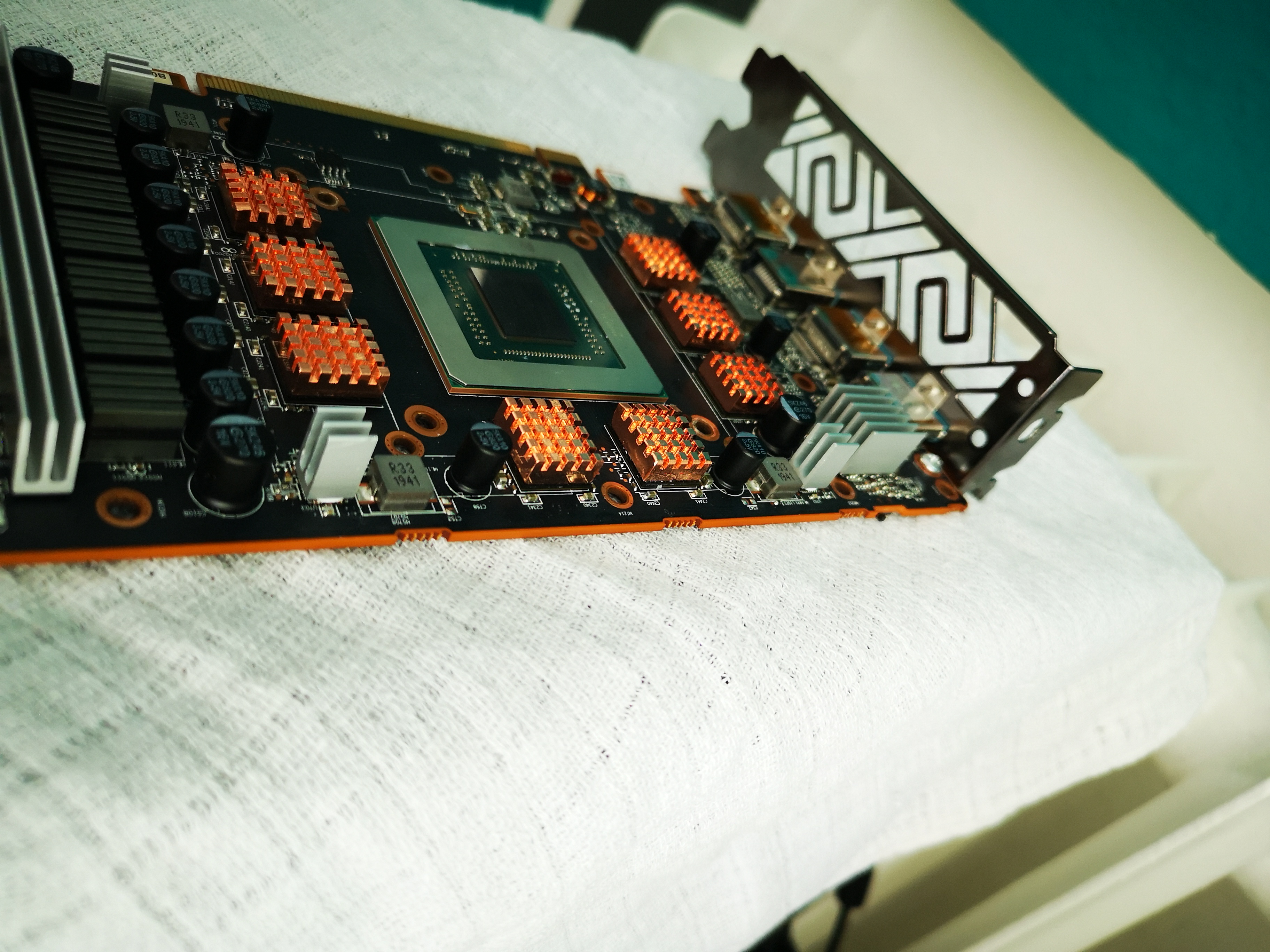

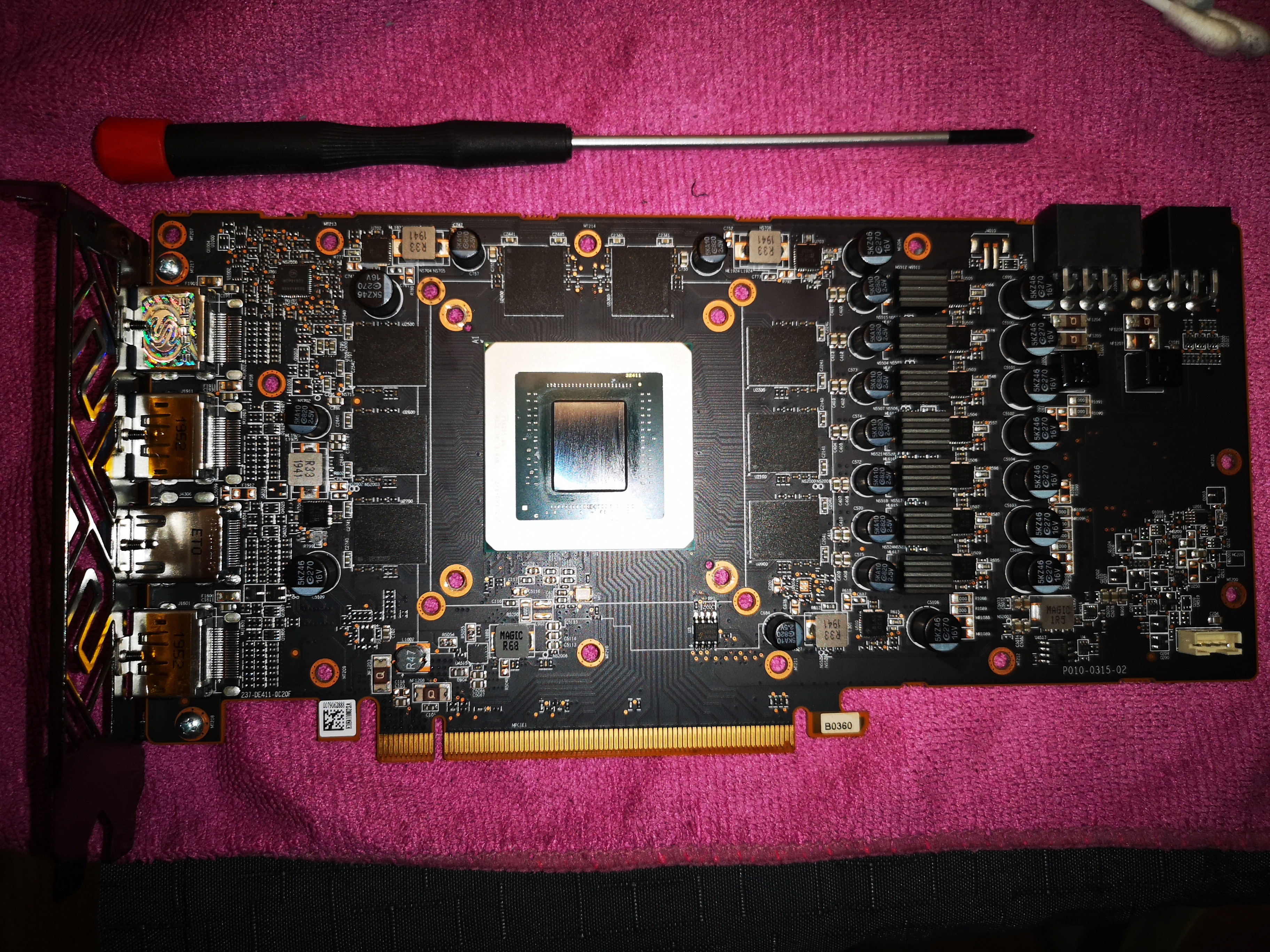

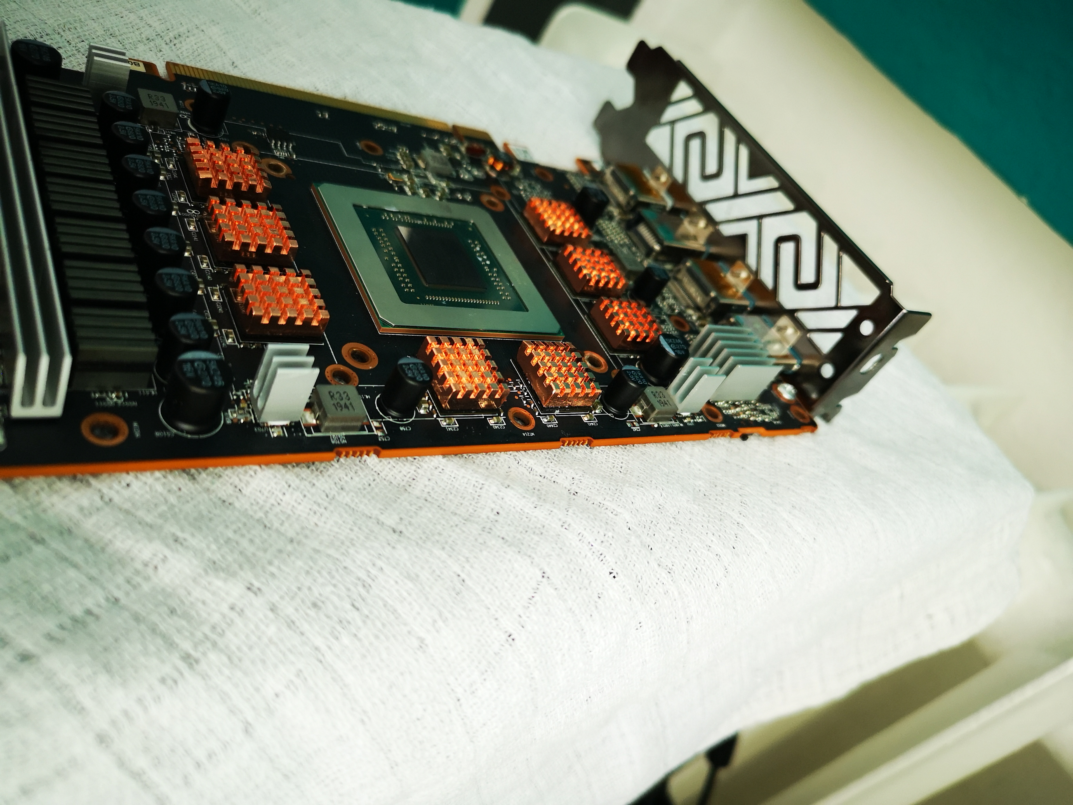

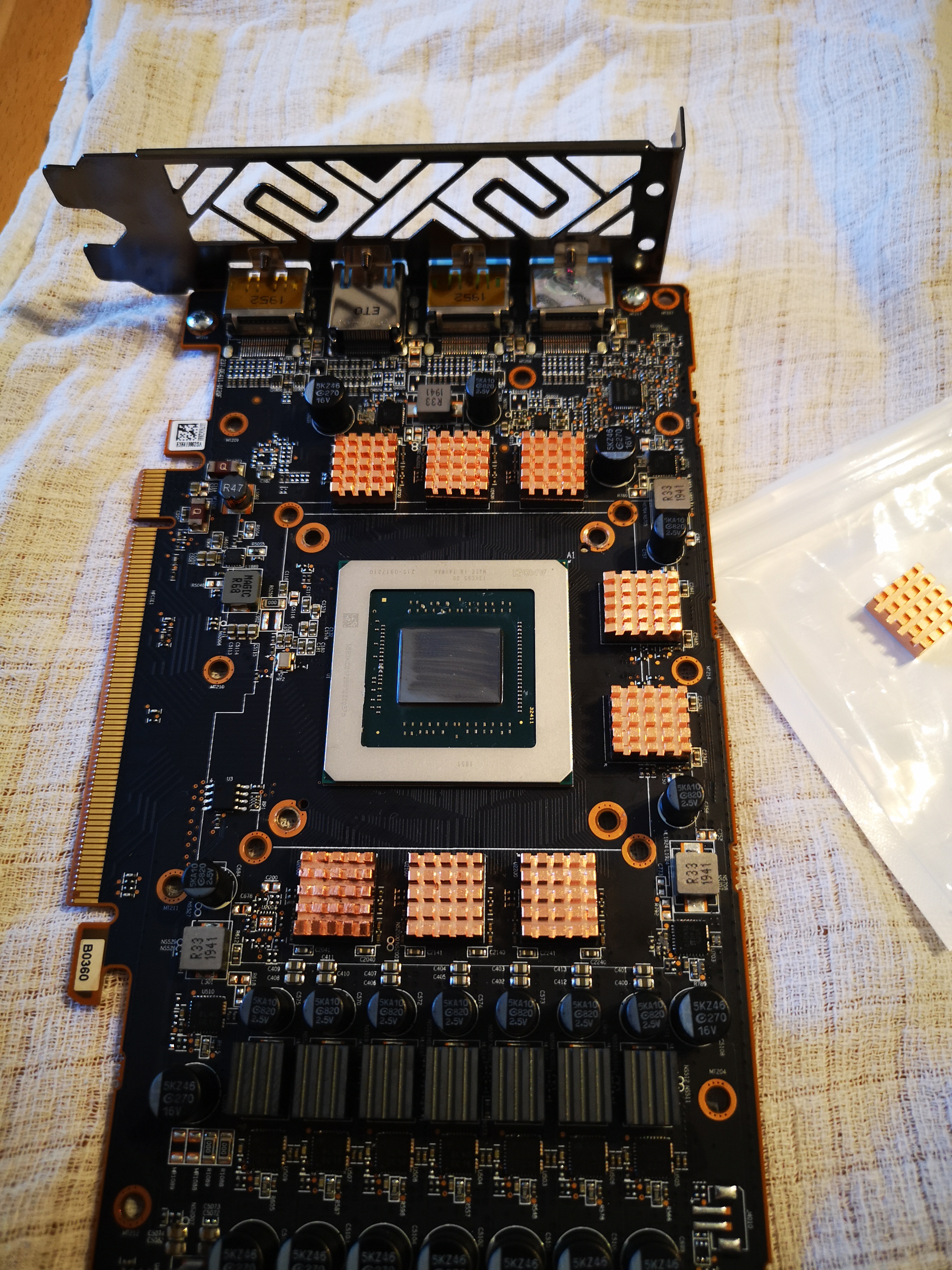

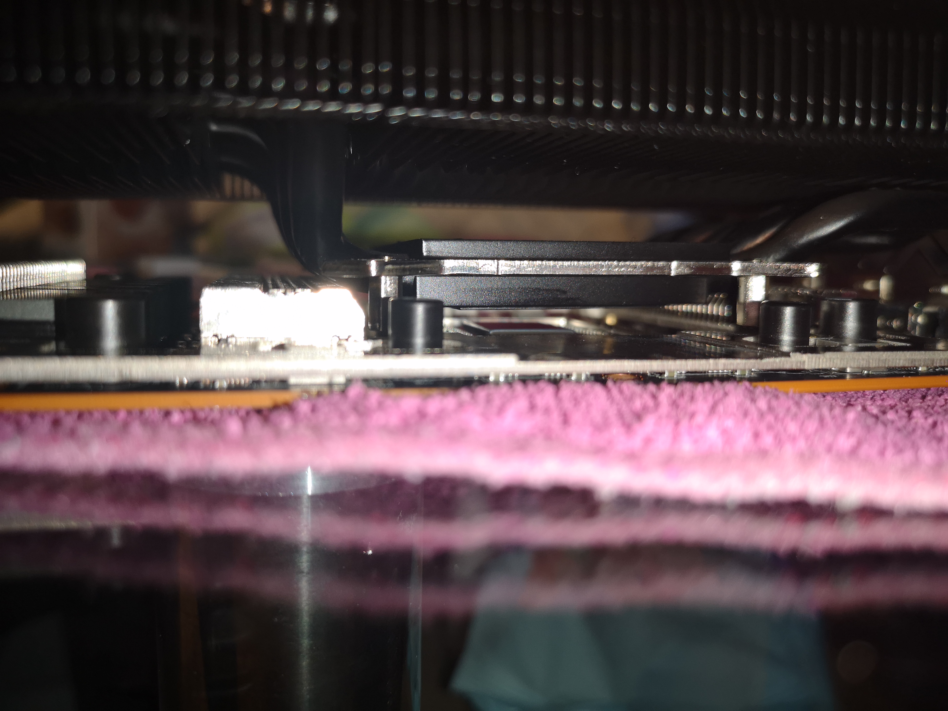

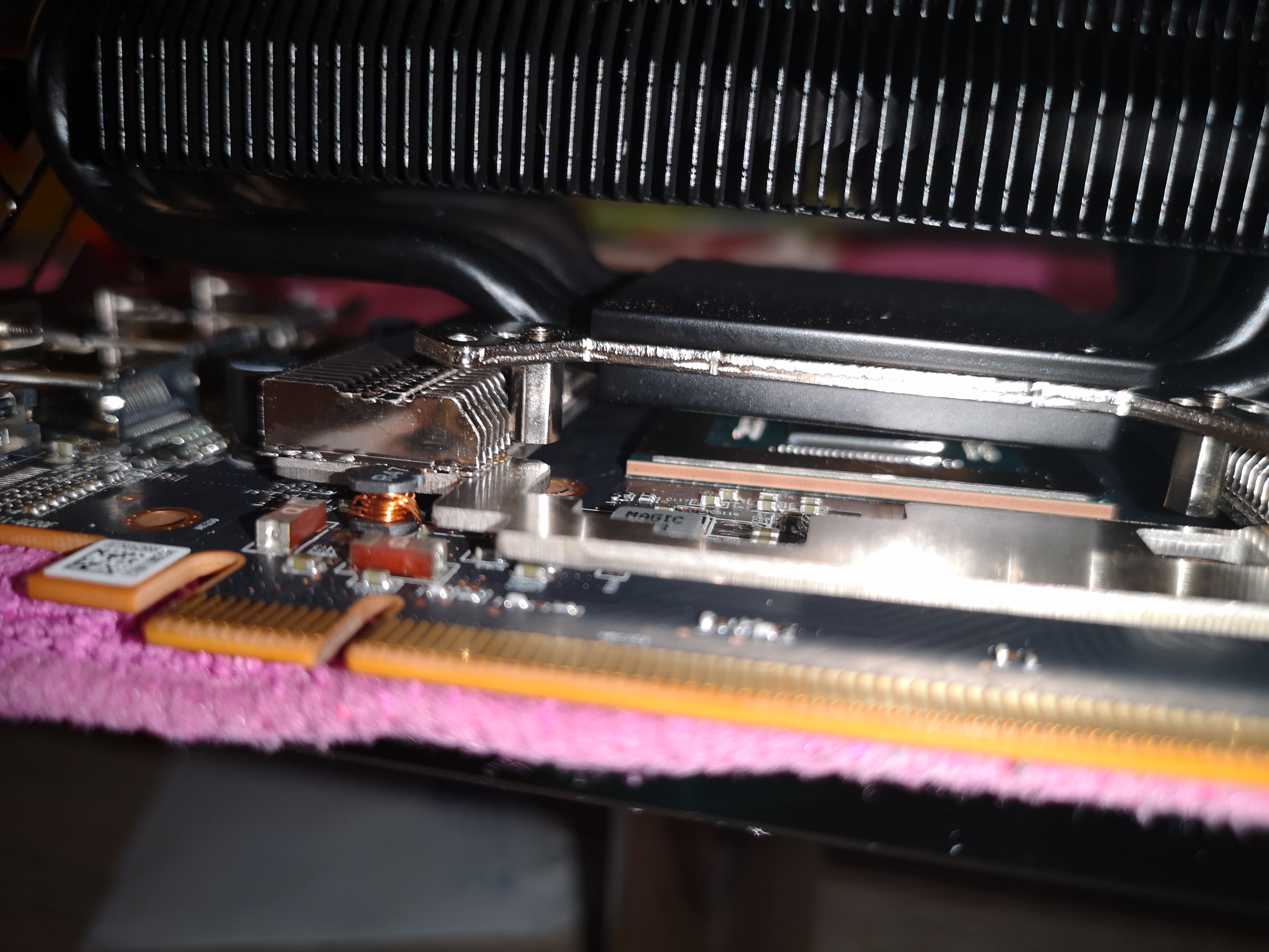

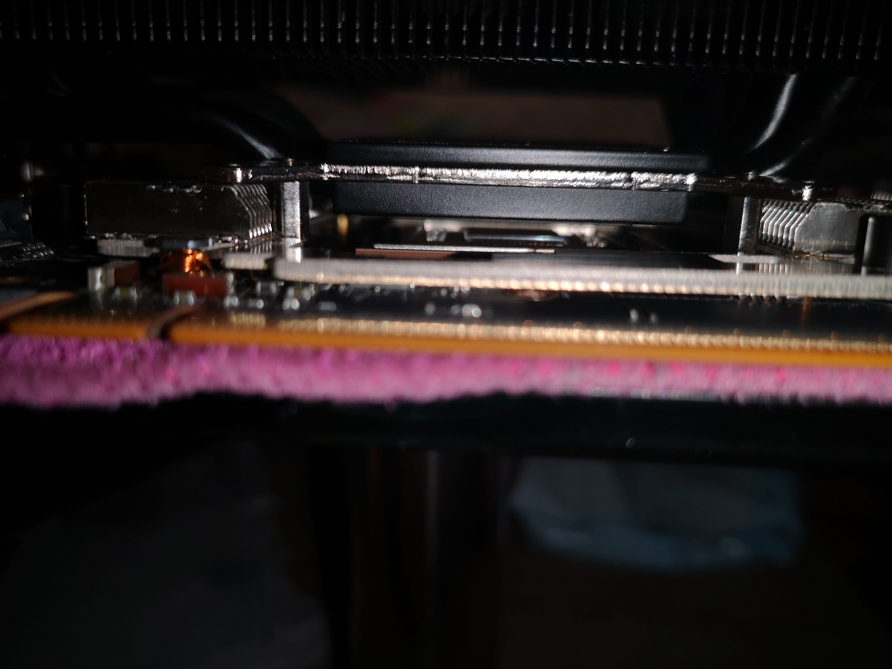

Hier meine aktuelle Idee, damit spare ich mir eigentlich fast alles und kann den Morpheus problemlos montieren, sofern ich die Lamellen etwas tiefer bekomme.
Auf der Rückseite könnte ich dann problemlos die Blackplate drauf packen und alles sollte gut gekühlt sein.
Ich hoffe man erkennt es, vielleicht hat jemand eine Idee.
E
efgw3e62346wert

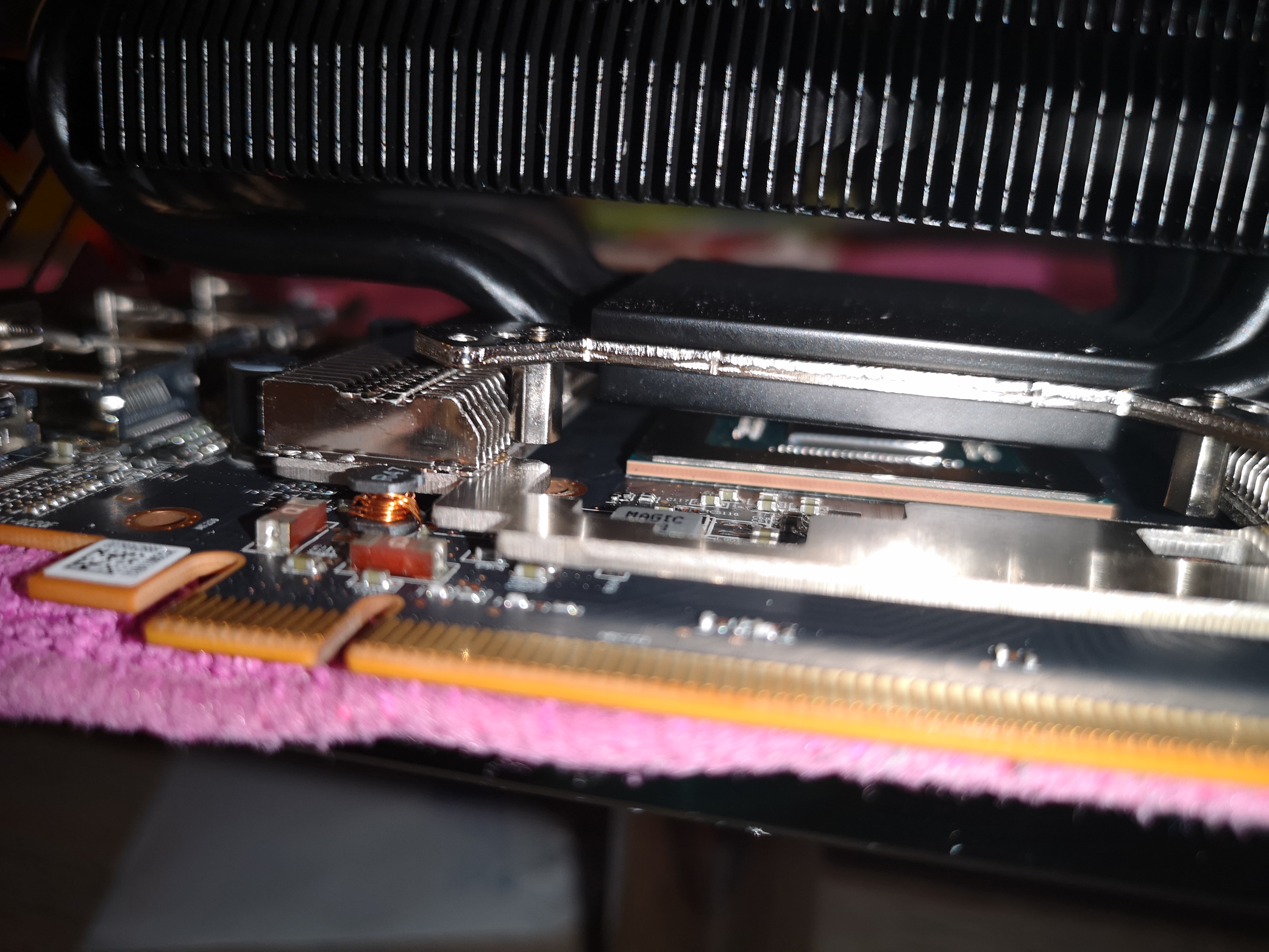

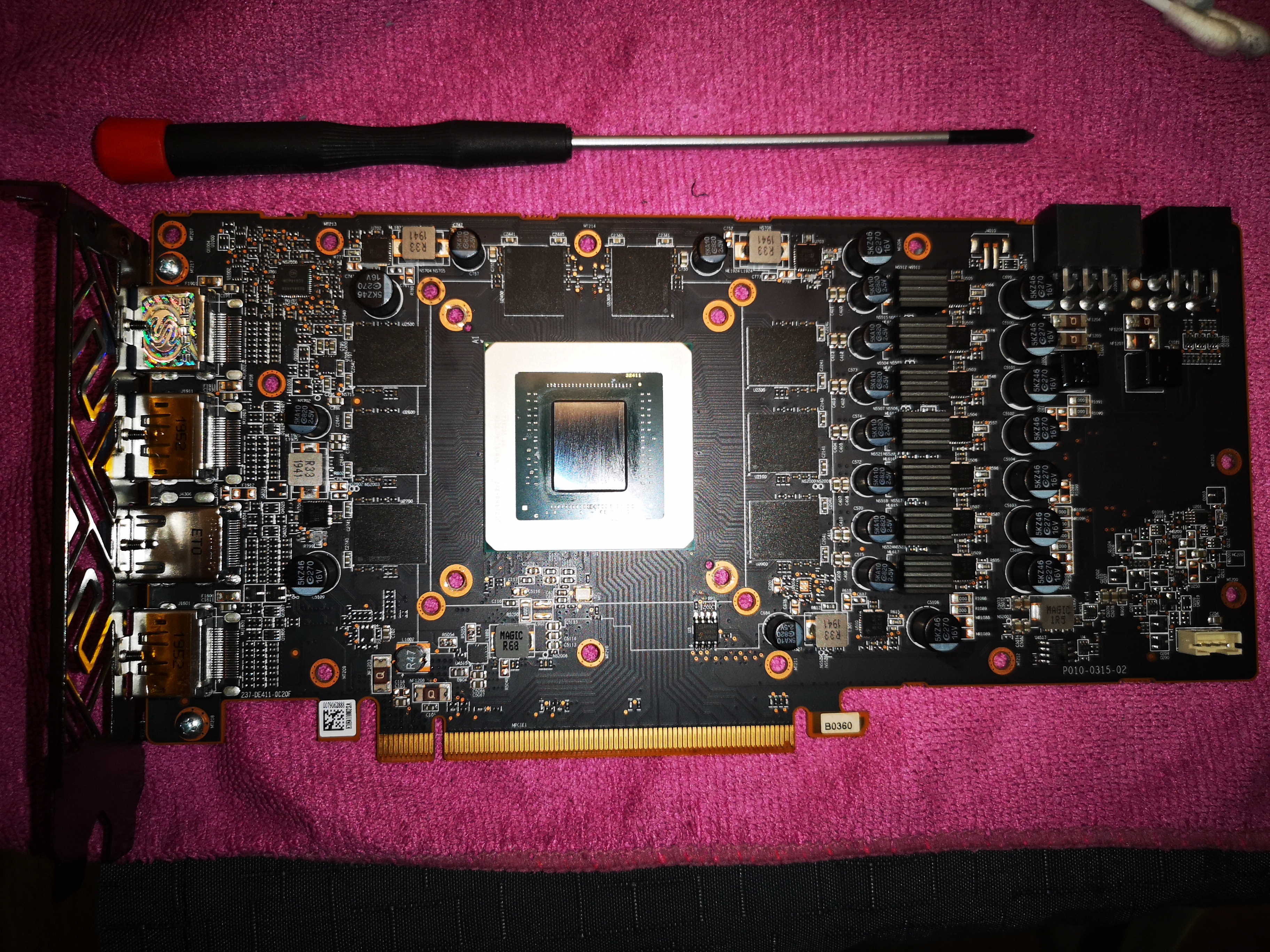

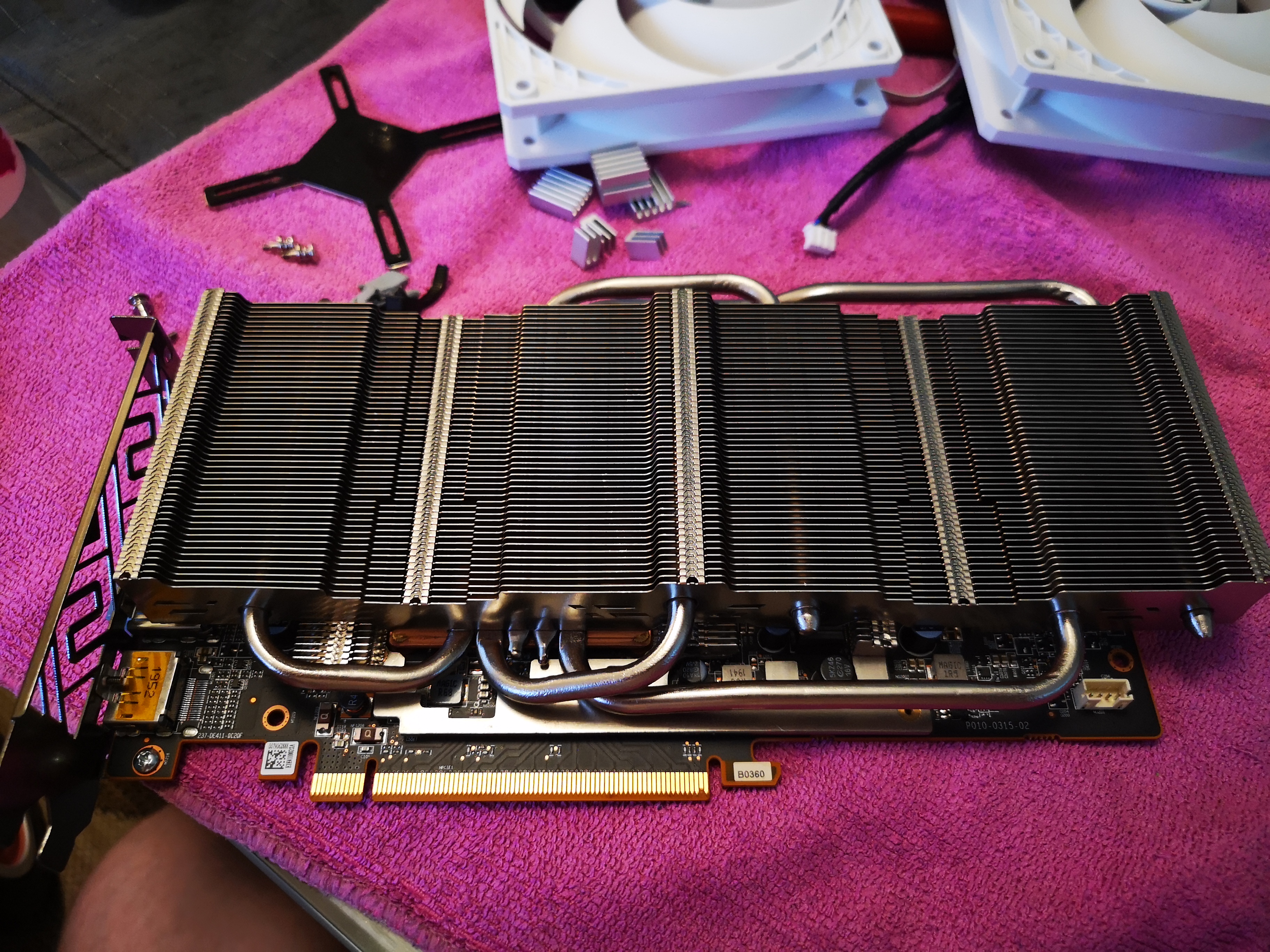

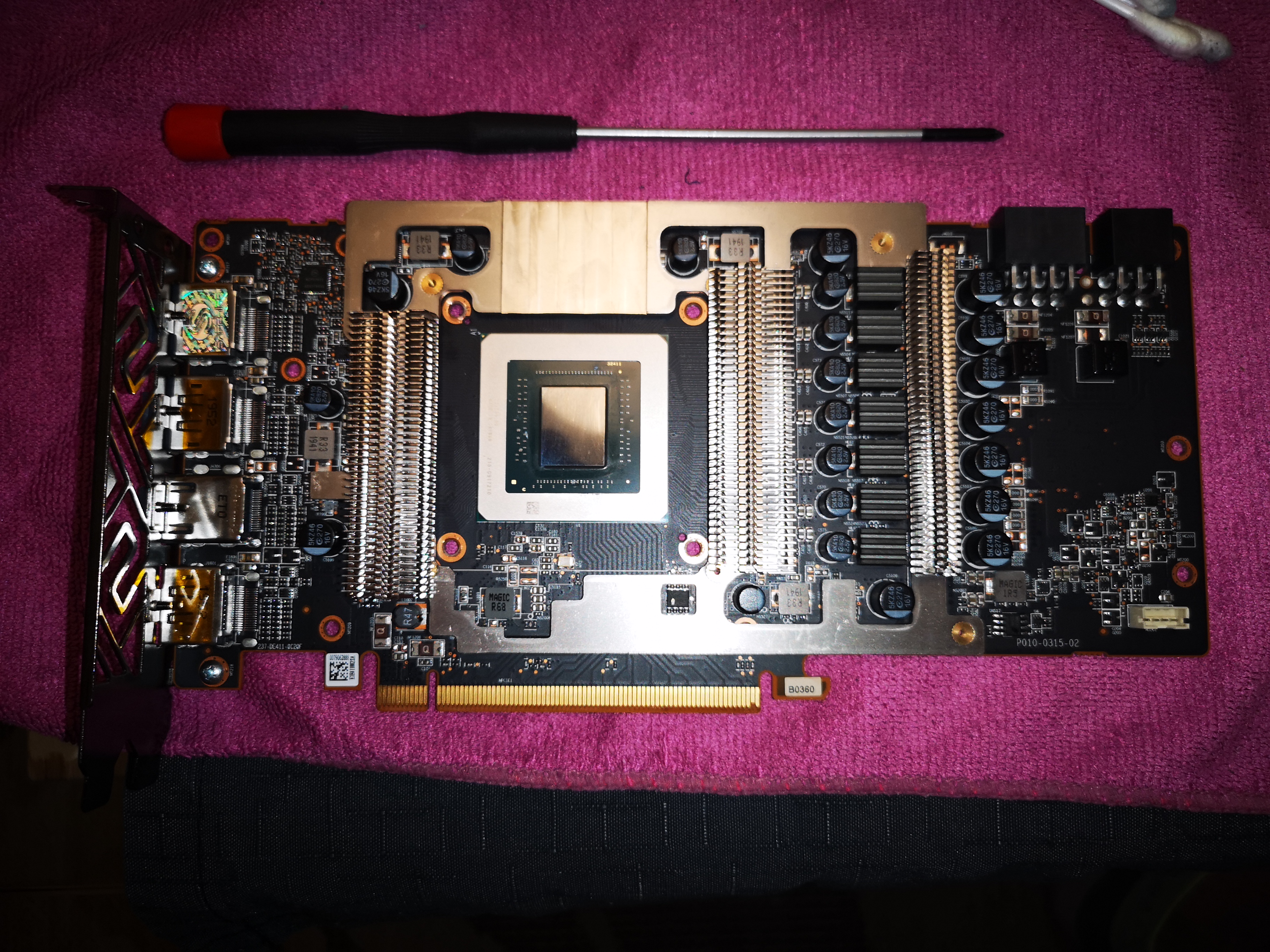

Wegpfeilen wird wohl unausweichlich sein oder ich baue ihn mit dem Custom Block (siehe Bilder), dann muss ich mir wenigstens keine Sorgen um die Speicher machen.
Gucken wir morgen mal. 😀

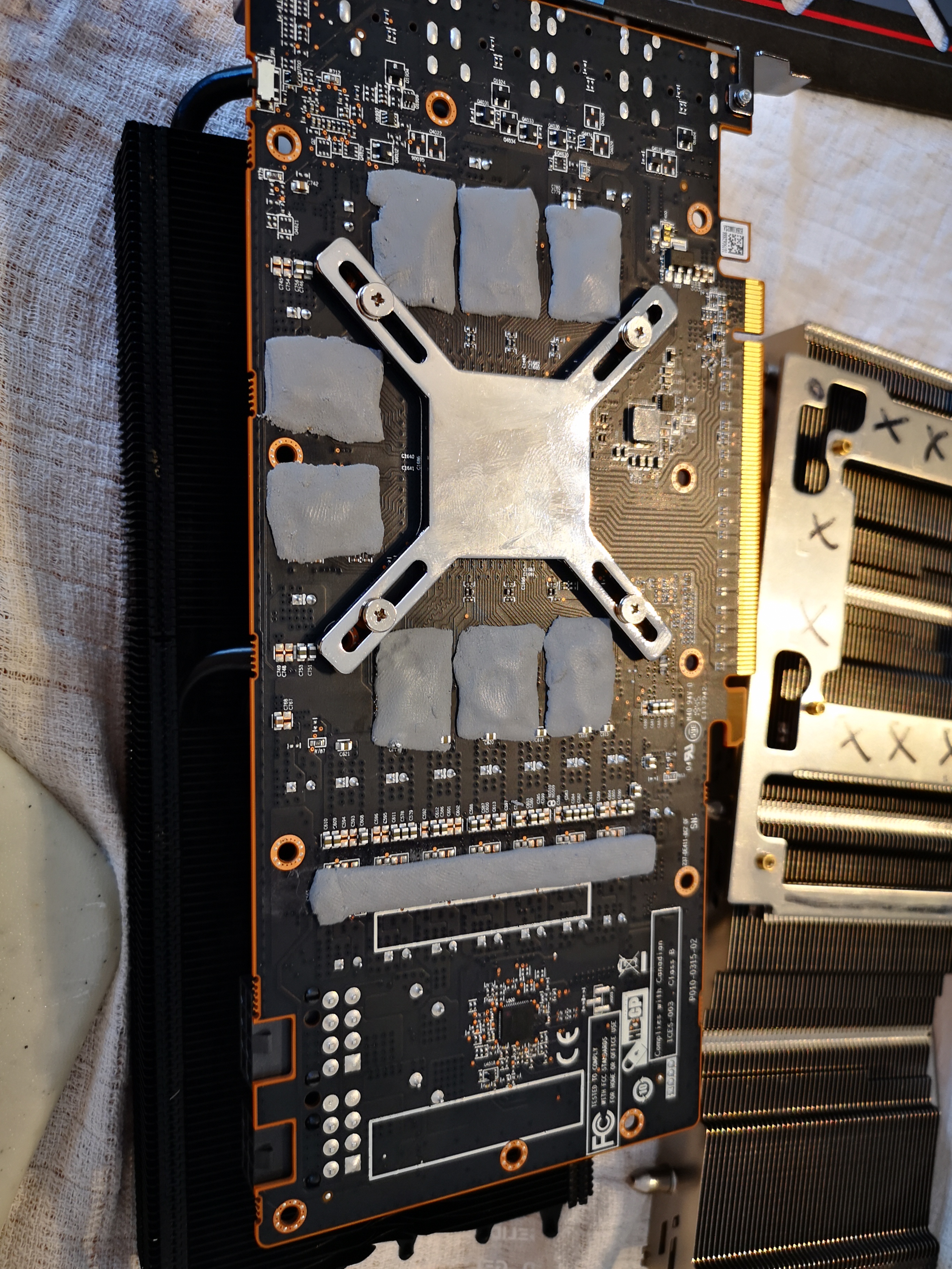

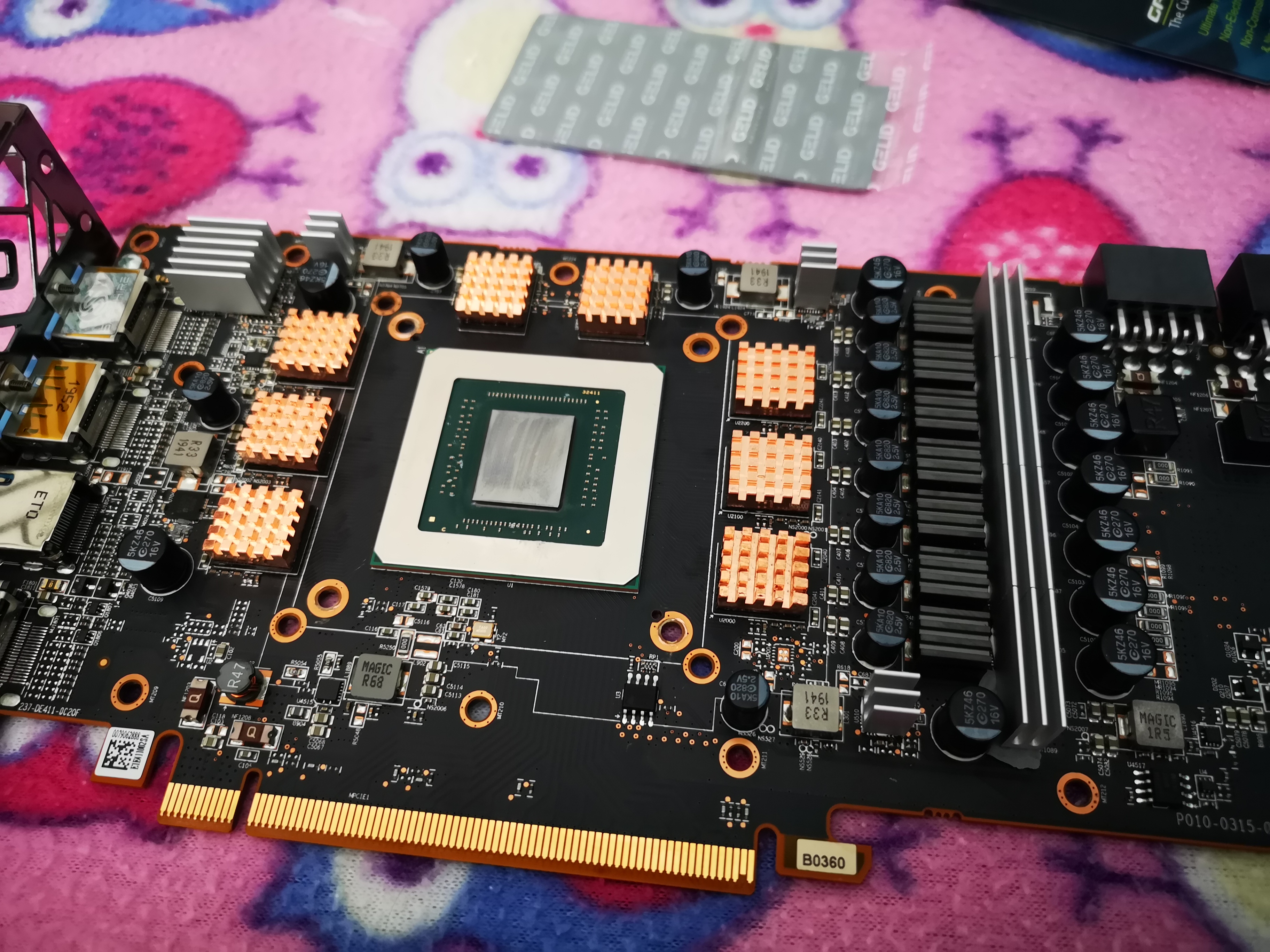

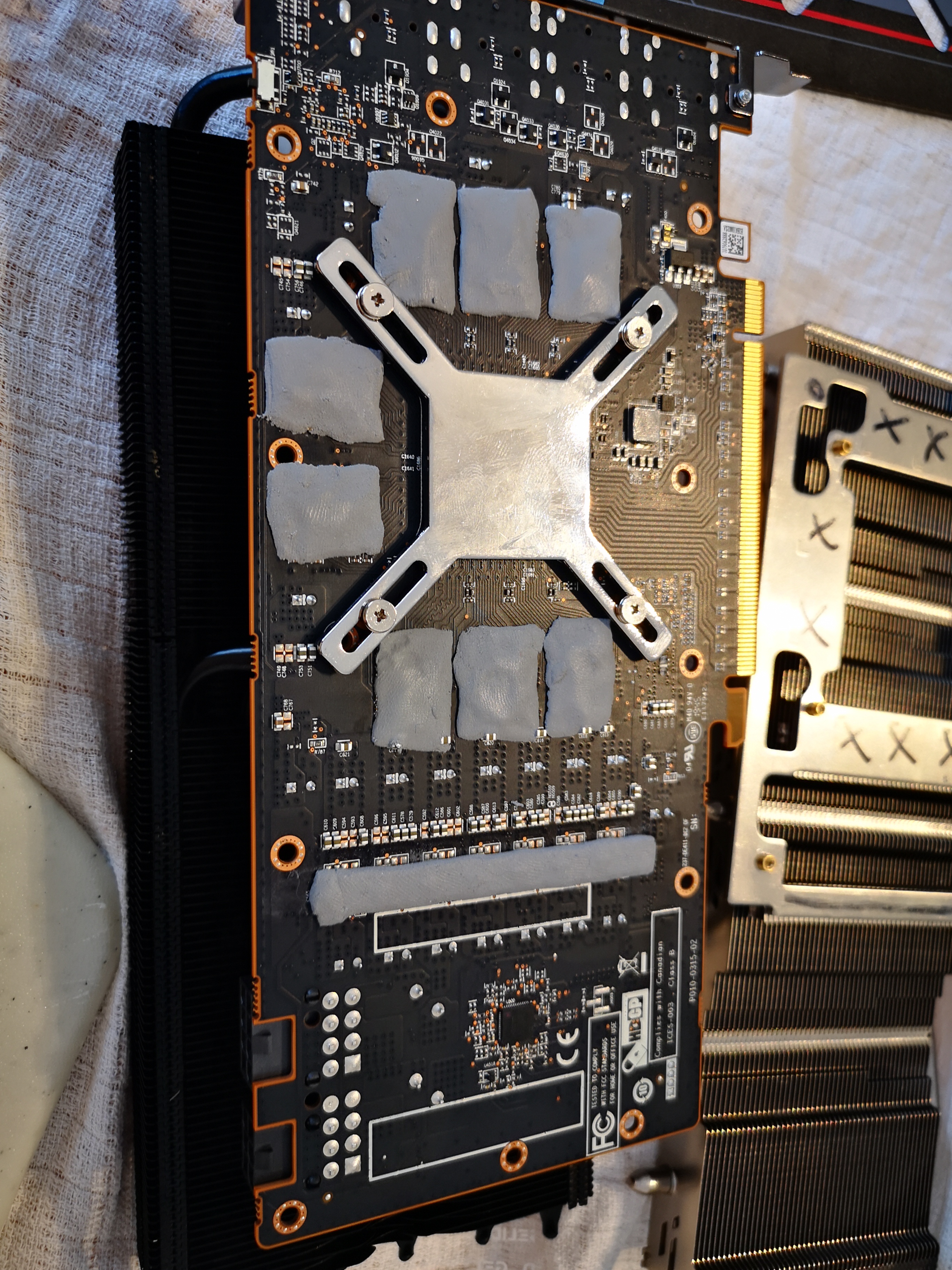

Hinten mach ich dann noch Gelid Extreme Thermal Pads drauf.

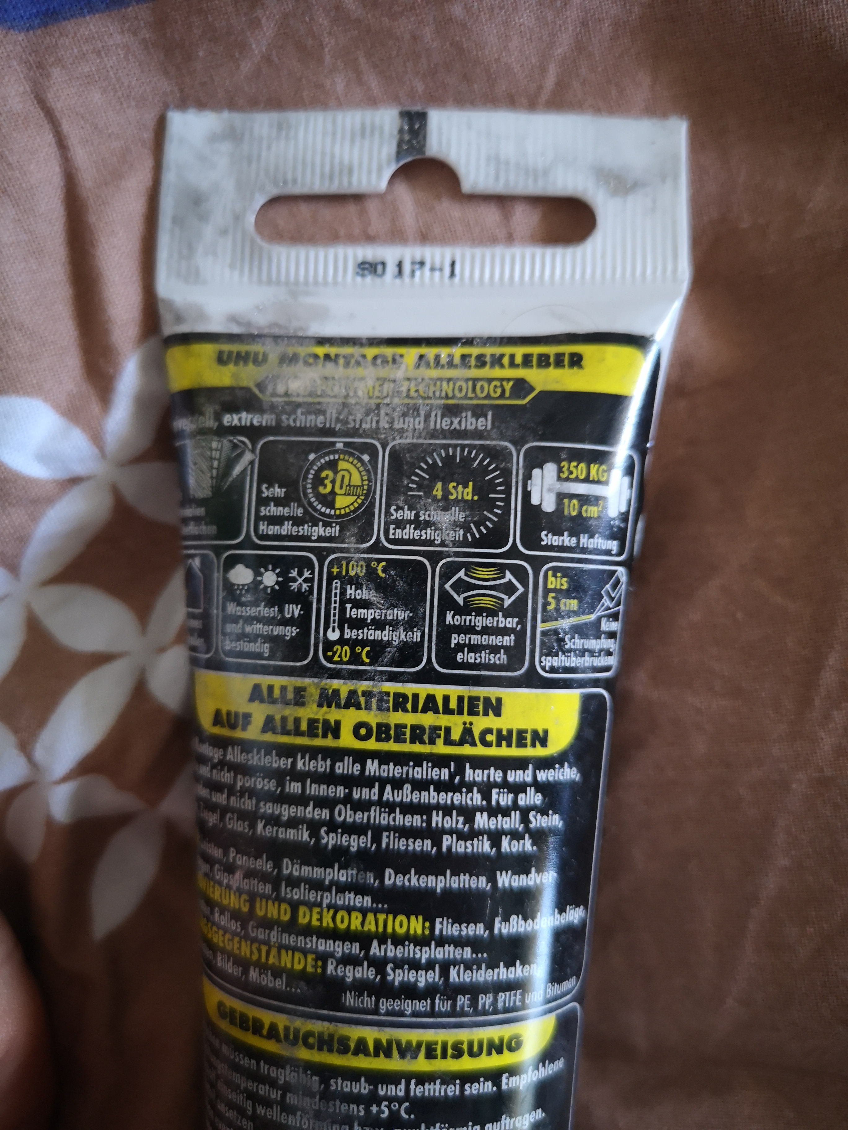

Kann jemand einen Thermal Kleber empfehlen um die Heatsinks zu kleben? Möchte ihn notfalls Zuhause haben falls der Kleber nicht hält und die Heatsinks abfallen.
Kann ich den auf dem Bild benutzen? Habe den damals schon benutzt, um meinen 8600K nach dem Köpfen wieder zusammen zu kleben.

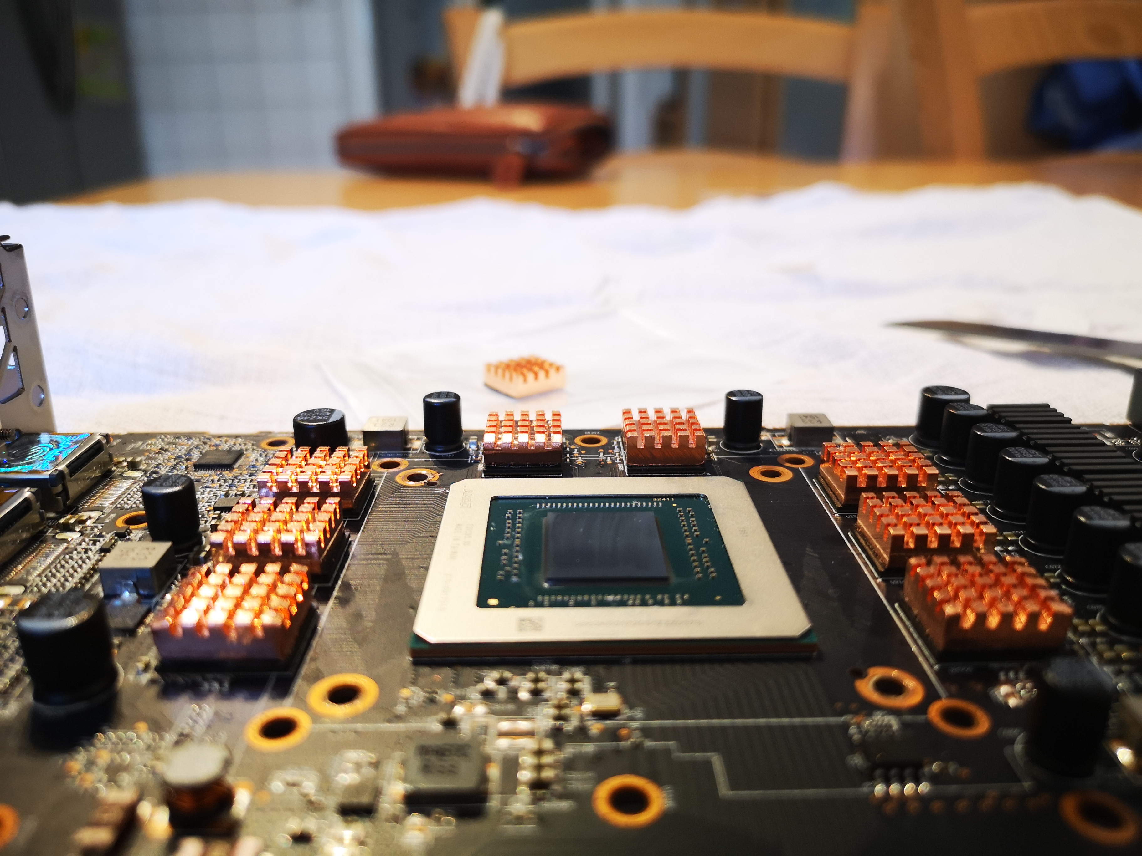

Das werden wir spätestens heute Abend wissen. Ich muss auf Paste und Pads warten, vorher kann ich den Kram nicht Zusammenbauen.
Die dürften aber die Wärme besser abführen als diese niedrigen Aluminium Heatsinks von Raijintek, da Kupfer nun mal der deutlich bessere Wärmeleiter ist.
Höhere Heatsinks gehen bei mir mit dem Morpheus leider nicht drauf, die niedrigen Aluminium Heatsinks von Raijintek sind in etwa genau so hoch und im Vergleich sollten die Kupfer Heatsinks besser sein. Von hinten werde ich die Speicher zusätzlich mit Pads bepacken und dann werden wir sehen was passiert.

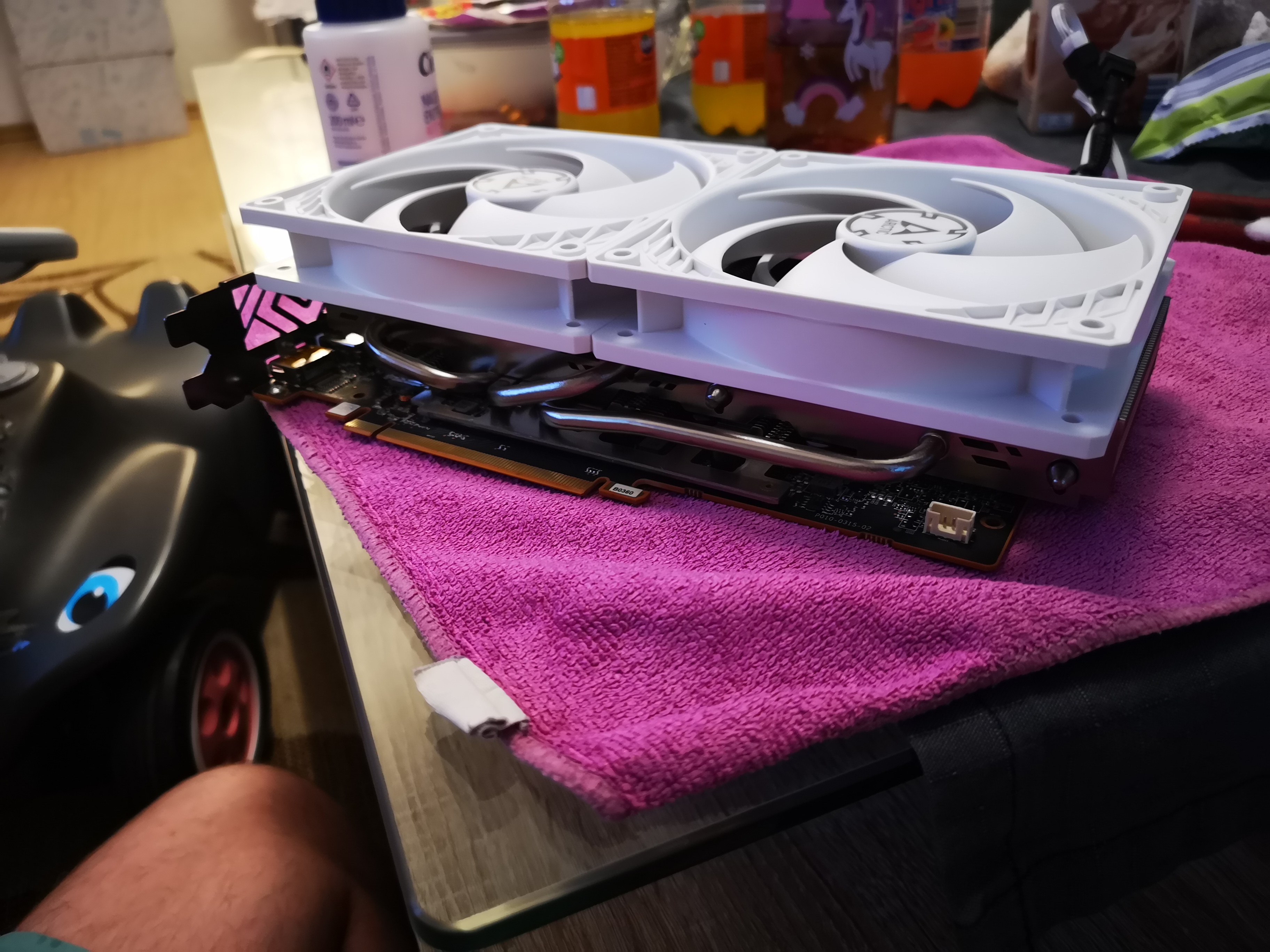

Wenn das alles nix bringen sollte, werde ich den Custom Block drauf bauen und zwei 120er P12 PWM drauf packen.
Melde mich heute Abend noch mal, jetzt gehe ich erstmal Schwimmen. 👍🏽

Ich hab mich das nur gefragt, weil die Kupferkühlkörper ja bereits eine höhere "Basis" haben und daher mit den relativ wenig herausstehenden "Türmchen" (wie nennt man das eigentlich?
) nicht unbedingt die größtmögliche Oberfläche erreicht wird.
Wofür/wie benutzt du denn die Gelid Thermal Pads? Meines Wissens nach kleben die nicht von alleine.

Erwarte nicht zu viel, der Wärmeübergang Kühlerkörper-Luft wird durch Kupfer statt Alu kaum besser, nur die Wärmeleitung im Kühlkörper selbst profitiert stark und die ist der Größe eh nicht so relevant.ragnaroek666 schrieb:Die dürften aber die Wärme besser abführen als diese niedrigen Aluminium Heatsinks von Raijintek, da Kupfer nun mal der deutlich bessere Wärmeleiter ist.
Falls die besser sein sollten, dann wird das eher 'ner besseren Oberfläche zu verdanken sein.

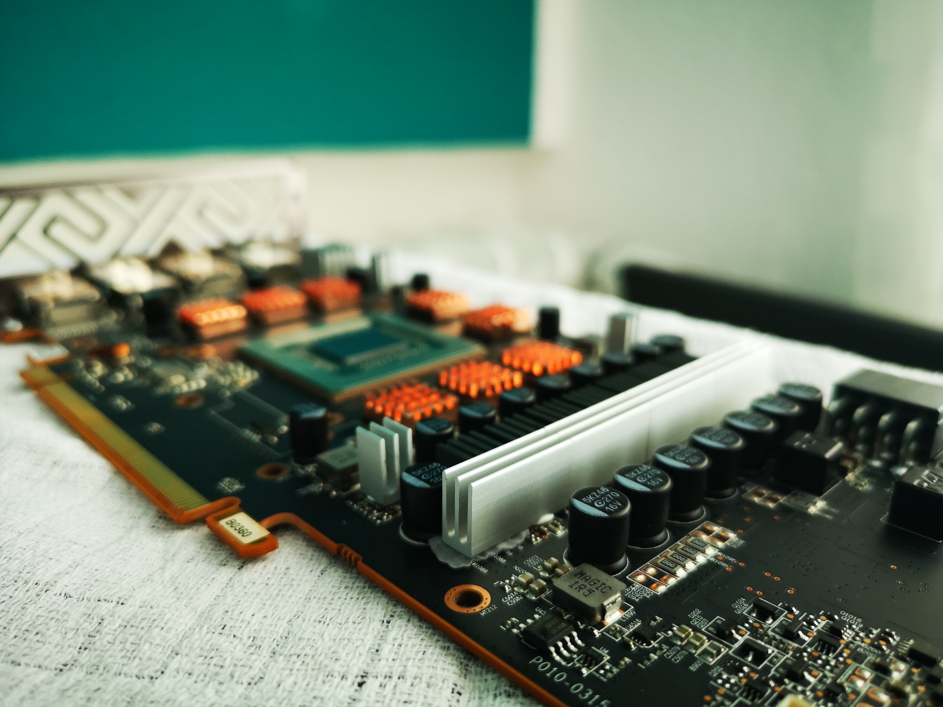

Habe jetzt soweit alle Heatsinks dran. Bis auf die Kupfer Heatsinks habe ich alle geklebt, dass muss jetzt 30 Minuten trocknen, besser bis heute Abend und dann schraub ich den Morpheus drauf und klebe hinten alles schön mit Gelid Extreme ab.
Die kleben eigentlich ganz gut, etwas Randrücken, dann halten die auch. Sind ja oben, also nicht über Kopf.
Wun Wun schrieb:Ich hab mich das nur gefragt, weil die Kupferkühlkörper ja bereits eine höhere "Basis" haben und daher mit den relativ wenig herausstehenden "Türmchen" (wie nennt man das eigentlich?) nicht unbedingt die größtmögliche Oberfläche erreicht wird.

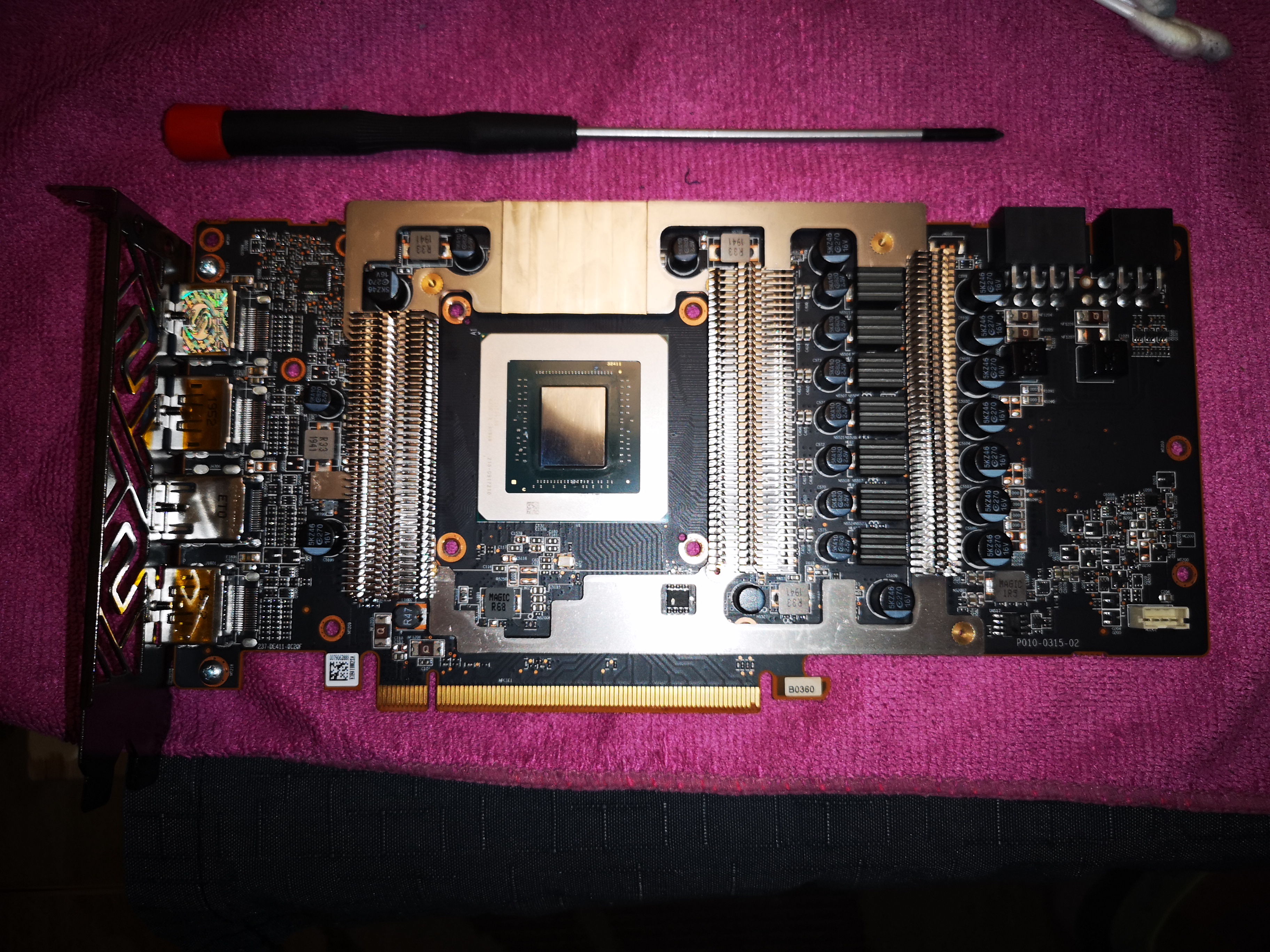

Es gab Besserung, hier die Ergebnisse nach einer Stunde Burn Test.
Danke noch mal für den Tipp mit dem Mosfets, hat noch einiges an Temperatur nach unten gebracht.
IDLE:
GPU 30-35
VRAM 30-35
Spawas 25-30
LAST:
GPU 50-55
VRAM 70-75
Spawas 50-60
Ich bin sehr zufrieden mit dem Ergebnis. Die Kupfer Heatsinks haben definitiv was gebracht. Hab die Kupfer Heatsinks nach erfolgreichem Test nun auch drauf geklebt. 👍🏽

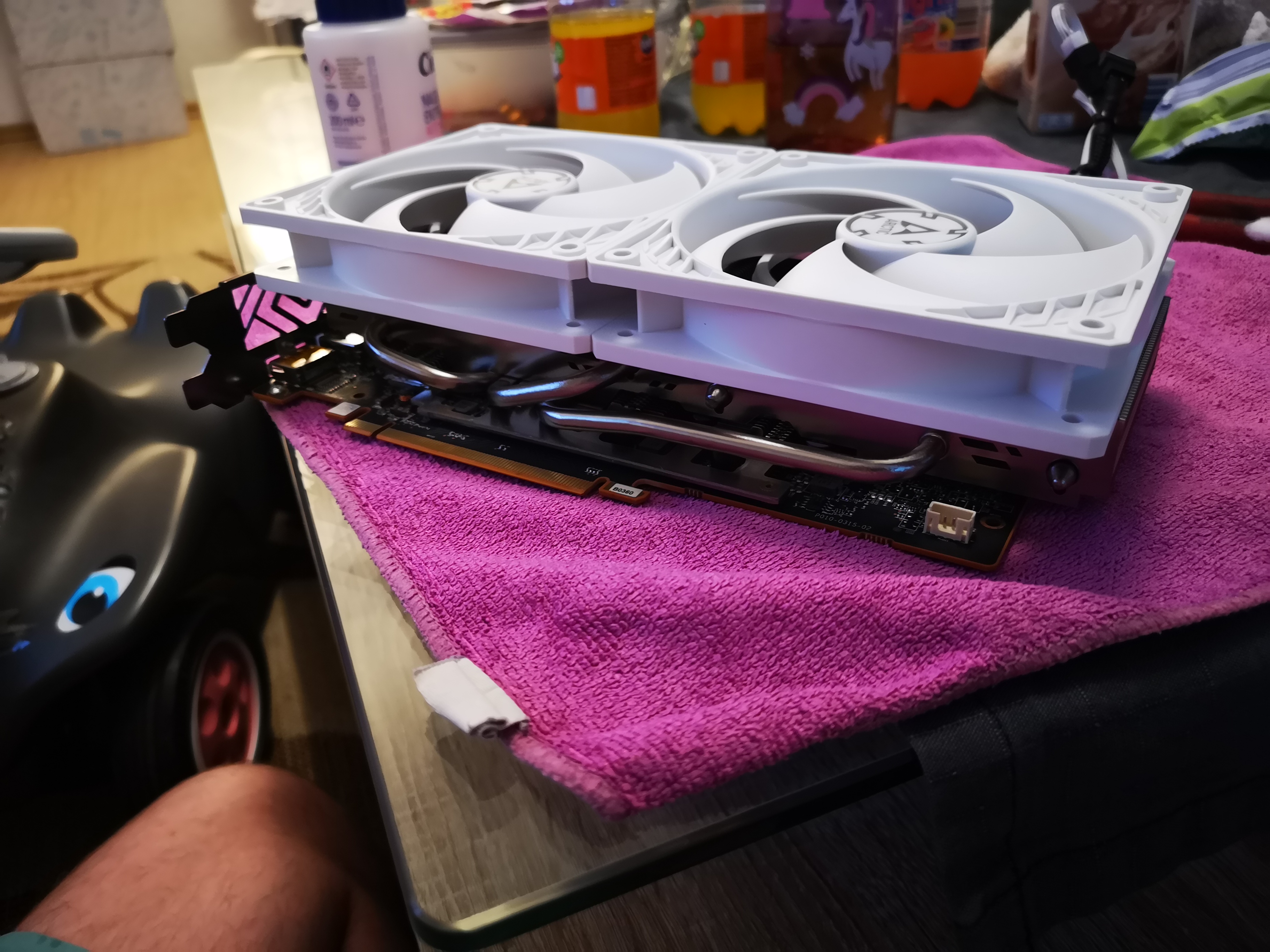

Die Arctic P12 PWM sind top und kosten nur einen Bruchteil von den Noctua Lüftern. Im geschlossenen Gehäuse sind die nicht hörbar, erst ab ca 90% nimmt man etwas sehr leises wahr. Das sind mitunter die besten Lüfter momentan, die es gibt, selbst meine ganzen Silent Wings 3, die im Gehäuse für den Airflow zuständig sind, werden demnächst komplett durch die P12 PWM ersetzt.
