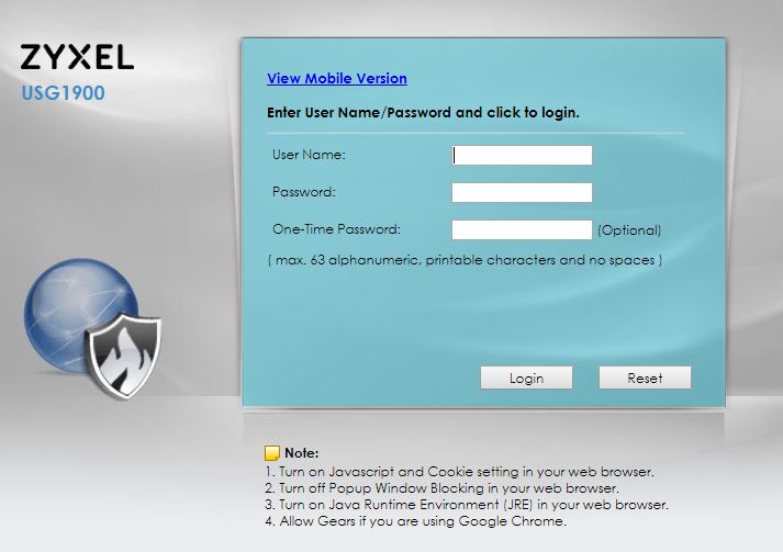

Ich habe ja ein Foto gepostet. Gibt es eine andere Möglichkeit euch noch mehr infos zu geben?
Das ist die Anmeldemaske...Sagt das USG1900 vielleicht etwas?

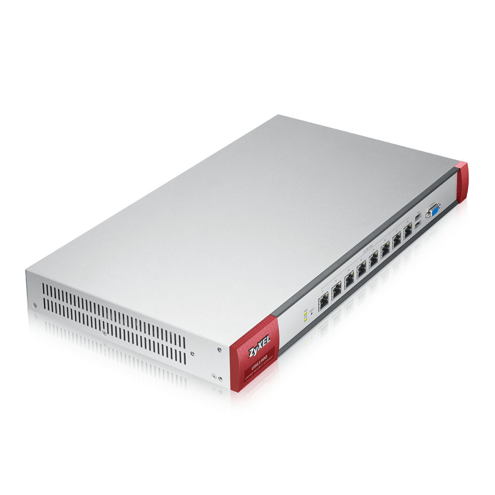

USG1900 ist eine große Firewall von Zyxel und passt leider nicht zum Foto - zumindest den abgerundeten Gehäuse-Ecken nach zu urteilen (daher wäre eben auch ein Foto von der Seite mit den Ports, etc. hilfreich - besser als ein nichtssagendes abgerundetes Rechteck an der Wand ;))
Ein USG1900 sähe so aus (laut Hersteller-Seite):
Es sieht daher so aus als wenn die LAN-Ports dieser unspezifischen Zyxel-Box im Hausnetzwerk hängen und dann irgendwo im Keller oder so besagte USG1900 Firewall hängt. Dort läuft dann auch das Captive Portal, auf dem du dich einloggen musst.
