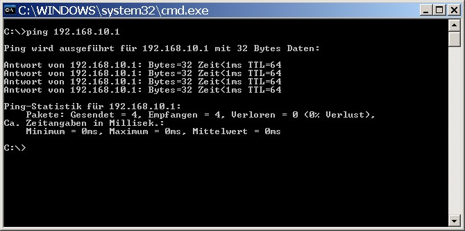

Pingen machst in der Kommandozeile, ping "Ziel-IP", zb. ping 192.168.10.1
