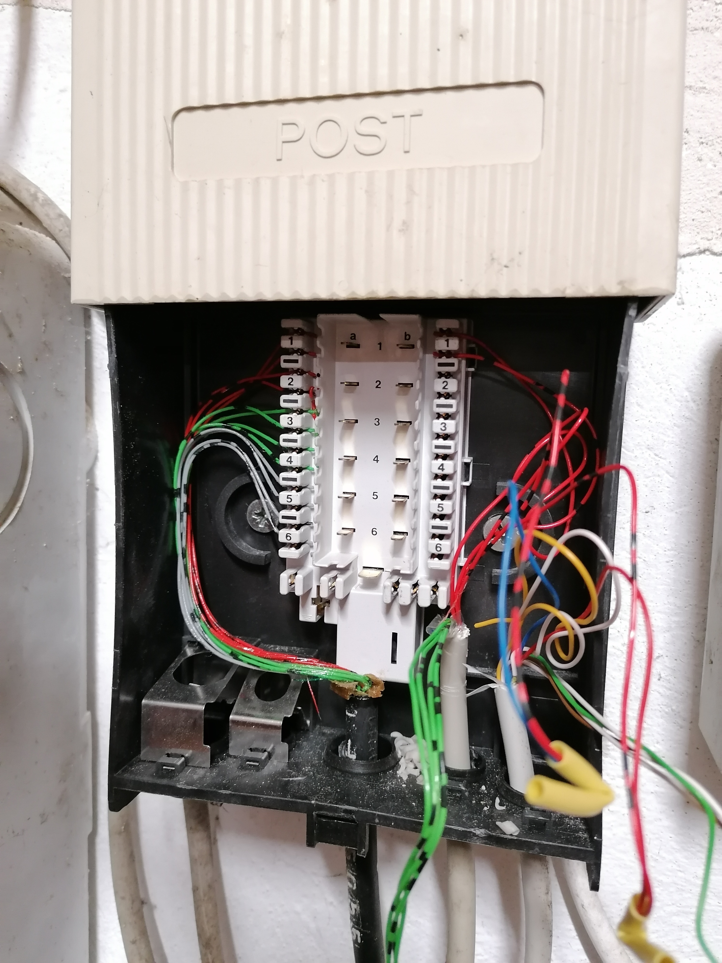

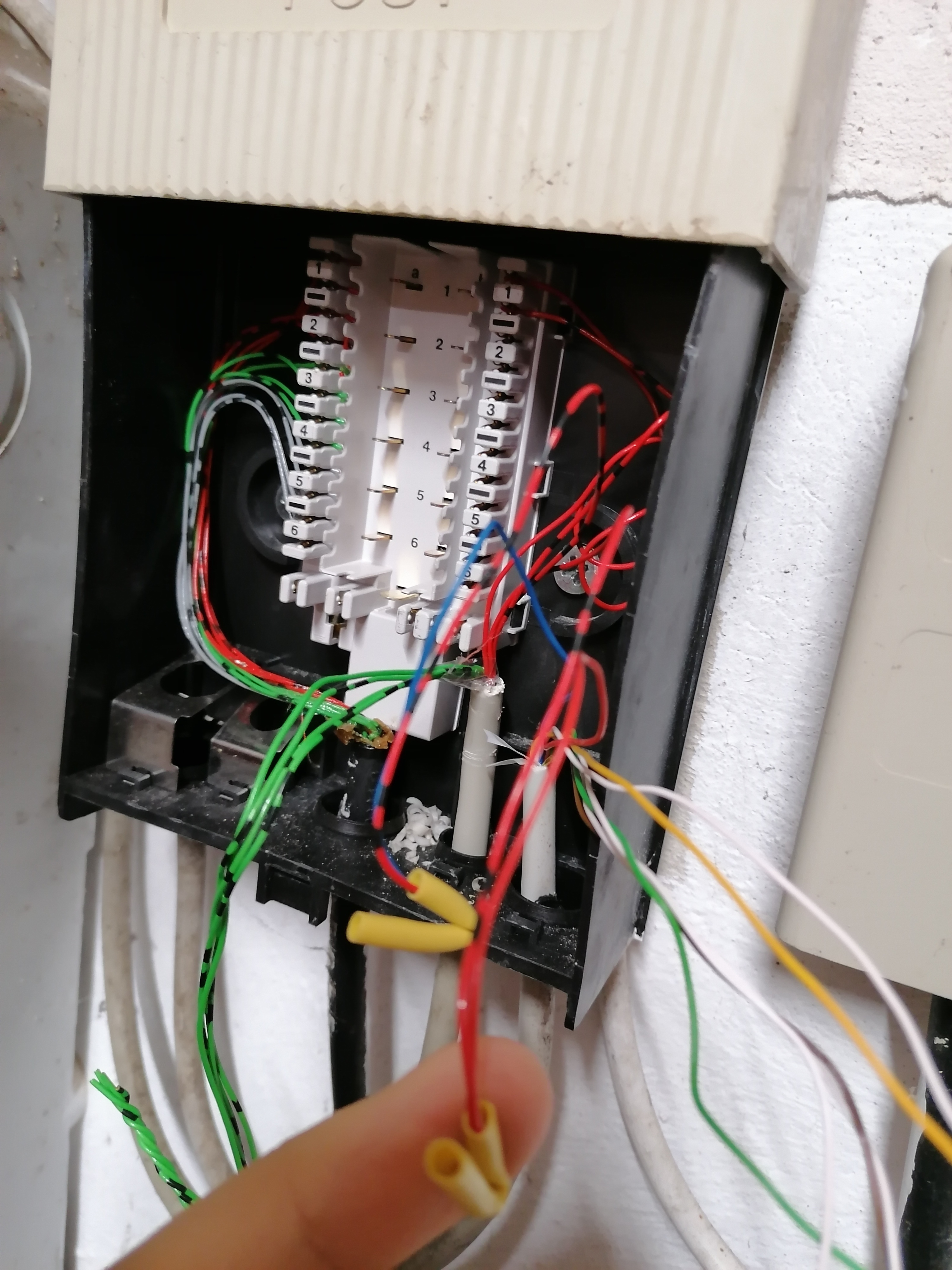

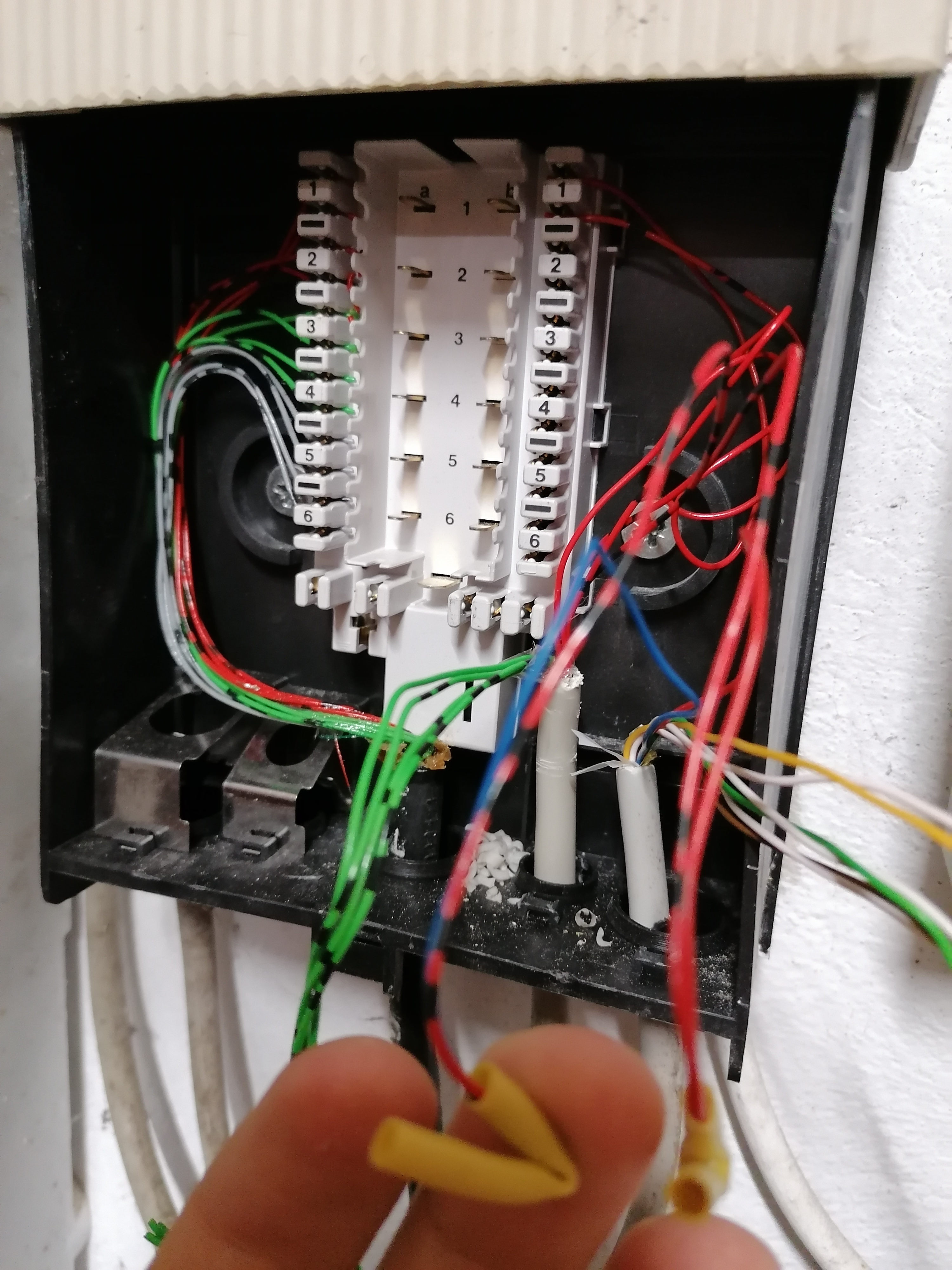

Ein Blick in den APL ergab Folgendes:
Kann mir anhand dieser Konfiguration jemand erklären, wie das bei uns jetzt genau zusammenhängt??
Offensichtlich sind hier die zwei im APL ankommenden Kabel mit diesen gelben V-Klebebändern zusammengeführt. In der ISDN-Anlage endet ein rotes und ein rot-schwarz-gestricheltes Adernpaar. Das werden dann wohl die Parallel-TAEs sein. Das heißt, das wäre hier auf den Bildern somit das linke graue Kabel, das im APL auch in den oberen Steckplätzen endet, denn dieses ist das einzige, das auch rot-schwarz-gestrichelt ist.
Das rechte graue Kabel ist mit einem blauen Adernpaar und einem reinen roten Adernpaar mit dem linken grauen Kabel (rot-schwarz-gestrichelt) verbunden.
Wenn das linke Kabel aber für die TAEs zuständig ist (da rot-schwarz-gestrichelt und das in der ISDN-Anlage ist ja auch rot-schwarz-gestrichelt), wofür ist jetzt das rechte graue Kabel (blauer Draht und reiner roter Draht) zuständig?? Ich verliere langsam den Überblick

Und dann fehlt noch der unbekannte Verteiler. (Wo du sagst, dass du die Übersicht verlierst. ;)) Und habt ihr noch einen Splitter? Die Telekom hat die seit spätestens 2018? abgeschafft, da alles IP ist. Die ISDN-Anlage müsste also statt vom Splitter von der Fritzbox versorgt werden. Neulich war hier allerdings noch ein Vodafone-Anschluss, der noch echtes ISDN bot.
https://de.wikipedia.org/wiki/Telefonkabel#Deutschland
4 Drähte: Rot, Rot 1x Schwarz, Rot 2x Schwarz, Rot doppelt 2x Schwarz.
Dein Amt ist das dicke schwarze Kabel, dessen Drähte links aufgelegt sind. Bei einem Anschluss im Haus sind die meisten Drähte unbenutzt und du bekommst dein Signal über Rot an a1 und Rot 1x Schwarz an a2. Von b1 und b2 geht es über Rot und Rot 1x Schwarz in das mittlere graue Kabel. Du sagst, das Kabel geht zur ISDN-Anlage. Wie es dort verdrahtet ist, ist nicht zu sehen. Jedenfalls kommt aus dem mittleren grauen Kabel Rot 2x Schwarz und Rot doppelt 2x Schwarz. Das Aderpaar geht auf Rot und Blau vom rechten grauen Kabel.
Du müsstest jetzt gucken, welche Aderfarben bei deiner TAE ankommt, wo der Router läuft. Dein unbekannter Verteiler wird dir aber noch einen Strich durch die Rechnung machen. Du müsstest an deinem Wunschort die TAE etwas heraus ziehen um die Drähte zu sehen. Vermutlich gehen die aber gar nicht in den APL, sondern in die ominöse Verteilerdose.
Wenn ihr eine ISDN-Anlage habt, die auf Analogtelefone wandelt, werden die TAE in eurem Haus zur ISDN-Anlage laufen und nicht zum APL usw.
PS: Wie ich sagte, das wird per Forum schwierig. Das ist selbst manchmal vor Ort schwierig. Ein Freund hat auch mehrere TAE im Haus verteilt und im APL kommen mehrere Kabel an. Um den Router umzusetzen haben wir vergebens alles durchgeklingelt. Man konnte nicht ermitteln, wo die Kabel vom APL hin führen oder woher die Kabel an den TAE kamen. Wenn ich raten müsste, ist da irgendwo ein ganzes Kabel durchtrennt.
