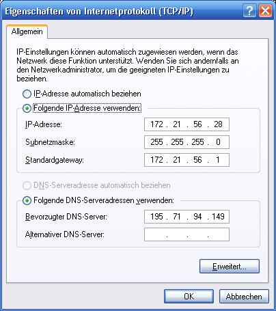

Jopp genau so ist es, wir haben ein ganz normales Kabelnetzwerk mit diesem Cisco 800 Router. Damit man bei uns ins Internet kommt muss man jedoch ins Internet kommt, muss man in den Internetoptionen den Proxy angeben. Ich hoffe die zwei angehängten Bilder erklären alles ;)
Mein Wunschdenken: Wenn jetzt ein Außendienstmitarbeiter mit seinem Firmennotebook kommt, soll er bei uns per WLAN ins Internet kommmen, jedoch ohne bei seinem Notebook irgendwelche Änderungen vornehmen zu müssen.
Also wie eine Art Hotspot sollte das ganze laufen. WLAN ohne Passwort, unverschlüsselt und ab geht die Post.
