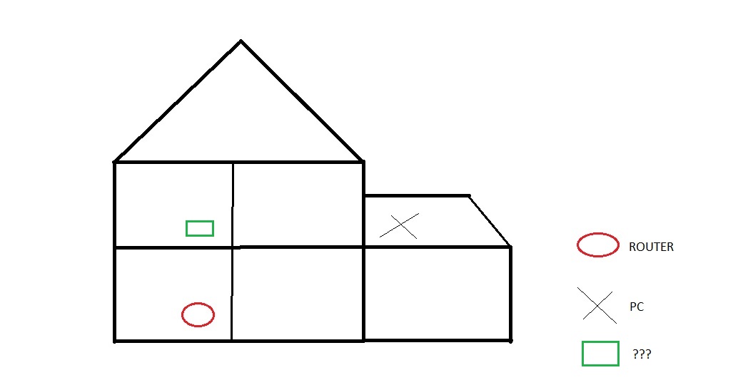

Tag zusammen, folgende Situation:
https://www.computerbase.de/forum/attachments/house-jpg.240257/
Möchte nur ungern wo das grüne Viereck sich jetzt befindet einen zweiten Router kaufen und somit einen neuen Vertrag abschließen -.-

Bisher, wenn ich den Schlepptop von meinem Vater nehme, und an den Ort stelle, wo mein PC sich befindet, zeigt das Signal 1 - 2 Balken schwankend.
Bin für Vorschläge sehr sehr dankbar... vlt. mit Accesspoint und Antennen?

Hängt am Router schon direkt was? Sind die Leitungswerte gut/schlecht?
Ansonsten den Telefonanschluss in das Zimmer rechts vom grünen Viereck legen (wenn schon durchgeschleifte Telefonkabel da sind geht das)? Und wenn das nicht geht, einen WLAN Repeater ins Zimmer rechts neben dem grünen Dreieck stellen?...
Ganz Links fände ich persönlich unvorteilhaft. Das sollte nämlich auch noch der untere Router abdecken.
@4m< l33: also könnte ich, wo das grüne Viereck sich befindet, einen anderen Router anschließen (Strom und Telefonbuchse sind dort vorhanden) und quasi das Signal dadurch verstärken?
@Merle: Nein am Router hängt noch nichts. Lediglich ein Notebook greift darauf zu das 5 Meter neben dem Router steht -.-
Das mit den Leitungswerten verstehe ich nicht ganz. Sorry! Wenn ich das Notebook auf meinen Schreibtisch stelle (das schwarze Kreuz auf der Zeichnung) bekomme ich lediglich 1 -2 Balken schlechten Empfang.
In dem Raum neben dem grünen Viereck sind mehrere Strombuchsen vorhanden, aber kein Telefonanschluss etc. Somit würde es mit dem WLAN Repeater theoretisch funktionieren?

Aber ja, ein WLAN Repeater in dem mittleren Zimmer ginge.

Muss es denn WLAN sein? Sicher lich wenn du keine Kabelverlegen willst ok, aber es gäbe alternativ auch Powerlines die du testen könntest. Dort wird das Stromnetz(CU-Kabel des Stromnetztes) benutzt und ist somit relativ verlustfrei. Ausgenommen natürlich iwelche magnetischen Felder etc. Kleiner Nachteil es geht leider nur innerhalb des selben Stromkreise, müsstest als mal gucken wie bei euch die Leitungen verlegt sind bzw wie es im Sicherungskasten aussieht.
Ansonsten wegen AP, einfach vllt mal nen Freund oder Nachbarn fragen; Router kurz neu konfigoriert und du kannst die Sendeleistung bzw Effektivität testen.
@NeRonZ Habe gerade nach den Sicherungskasten geschaut. Es gibt 3 Sicherungskästen. Einen im Obergeschoss, einen im Erdgeschoss und einen im Keller. Bin zwar kein Elektriker, aber ich vermute stark, dass das dann auch 3 getrennte Stromkreise sind? Somit würde das mit den Powerlines leider nicht funktionieren? -.-
Ich glaube, ich werde mir 2 von diesen Antennen hier kaufen, sind gerade bei GH für 18 E gelistet.
http://www.amazon.de/D-Link-ANT24-05...ag=comput0d-21
Eine für den Router und eine für den Repeater. Jetzt habe ich letzte Nacht so vieles über Repeater gelesen und ihren "Krankheiten", die einen lassen sich nicht installieren, wenn überhaupt mit sehr viel Mühe und Zeit und andere sollen häufig (mehrmals täglich) die Verbindung verlieren etc...
Könnte mir jemand einen guten aus eigener Erfahrung empfehlen? Wenn ja welchen? Anscheinend sollen die DLink ganz gut sein. Der Repeater müsste mit dem Router avm 7390 harmonieren können...
Falls das nicht funktionieren sollte, könnte ich es ja noch mit einer Outdoor - Antenne probieren?
Ja. Richtfunkspiegel oder einfach eine gute Antenne am Router und einen USB WLAN Stick mit SMA Stecker für Antennen am Laptop.
Repeaterempfehlung kann ich dir leider keine ausstellen - wie du schon richtig bemerkt hast gibts da oft diverse "problemchen". Oftmals berücksichtigt man auch nicht die Halbierung der Datenrate. Aber so sind halt Repeater. Wenns die einzige Lösung ist, würde ich auf AVM setzen.
