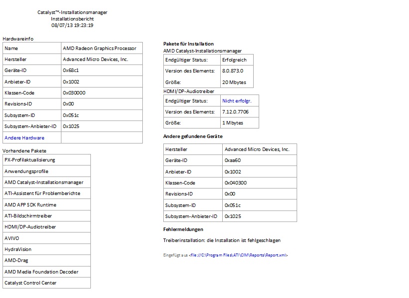

Hallo ich habe ein ähnliches Problem. Besitze auch ein Acer Aspire Timeline X 5820TG Notebook. Die Graifkkarte ist eine AMD Radeon HD6550M mit Hybrid. Da meine Treiber völlig veraltet sind, wollte ich sie nun auch updaten und habe es versucht, wie hier beschrieben.
Habe den AMD Catalyst 11.6 Windows 7 64 Bit Hybrid: ATI_11.6_W7x64_Alien9_switchable_v3.exe (Dropbox) dafür genommen und habe dann die automatische Installation durchgeführt.
Dabei kam dann eine Fehlermeldung. Zwar ist nun das Catalyst Control scheinbar aktualisiert worden (die Oberfläche sieht zumindest jetzt anders aus) aber als die Treiber konnten nicht erneuert werden.
Muss auch gestehen, dass ich ein ziemlicher Laie bin.
Kann mir irgendwie wer weiterhelfen?
Hier der Installationsbericht:
