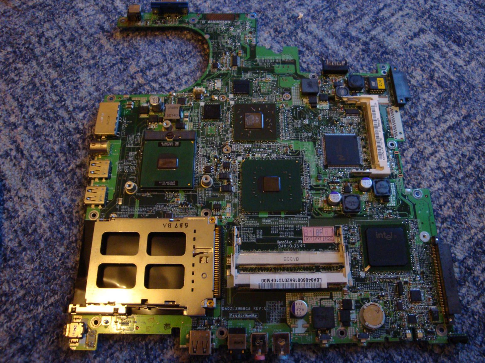

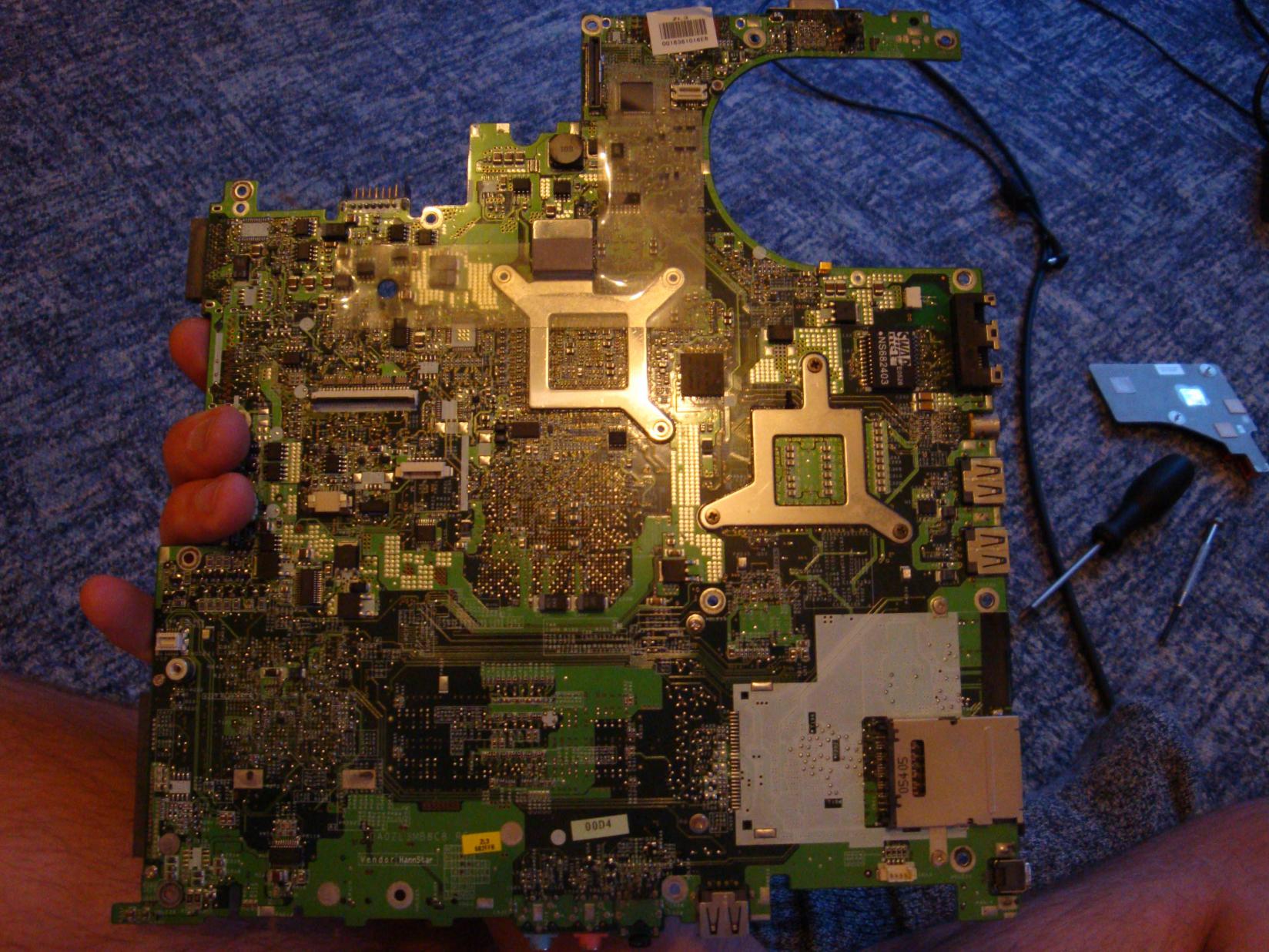

Ich denke mal, alles was auf dem Mainboard ist, was man nicht runterschrauben kann, sollte eine Backprozedur auch aushalten...einzige bedenken habe ich bei dem Ein/Aus Schalter vom Monitor und die Soundanschlüsse vorne.

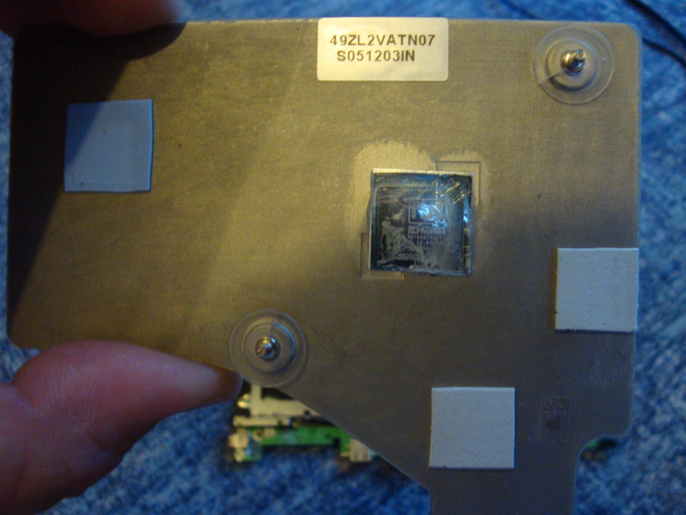

Achja noch was, unter dem Kühlkörper der Grafikkarte ist nicht wie erwartet Wärmeleitpaste oder ein Pad, nö, da ist sowas wie nie silberne Folie, wo sich ebenfalls das ATi Logo eingebrannt hat.
Sollte mir das zu denken geben? Kann ich da beim zusammenbau WLP draufgeben?

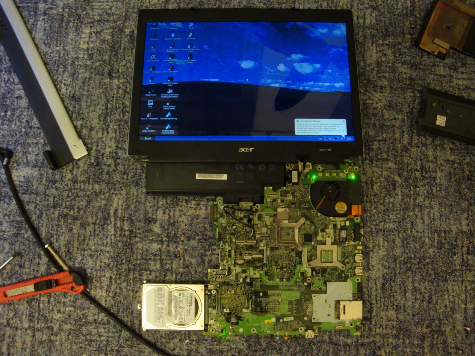

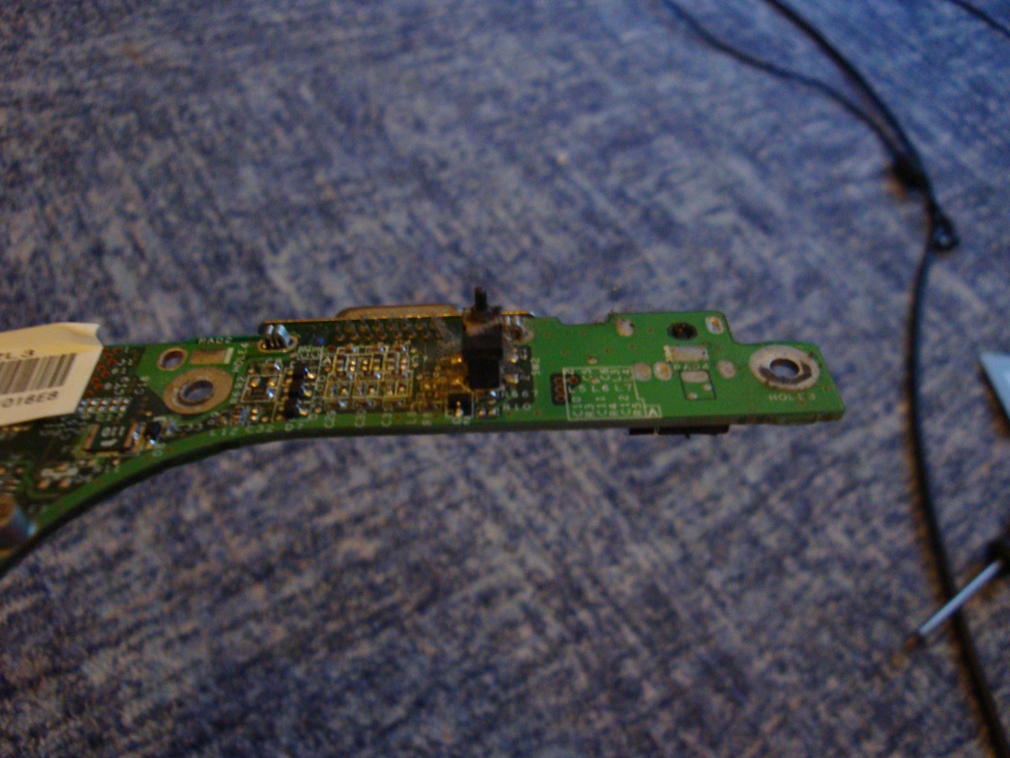

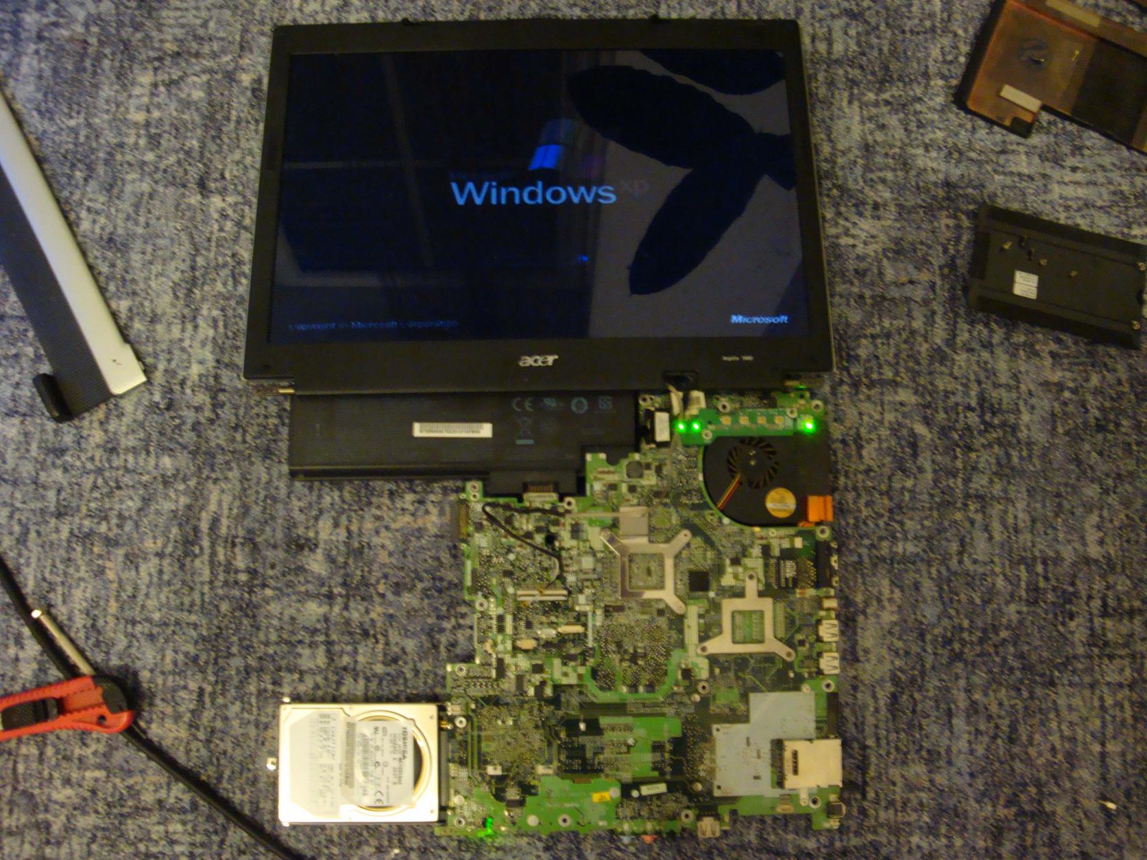

Muahahahah, es hat sich zwar nach dem Backen auf der Hinterseite ein IC zur hälfte gelöst (da was von Network draufsteht, dürfts was mit den Ethernet anschlüssen sein) und die Plastikverriegelung, für die Extension Card Buchse, womit man die Dinger wieder rausbekommt ist angeschmolzen und kaputt, ABER, dat Ding lebt wieder :D
Provisorisch das Notebook mal zusammengebaut, und siehe da, es läuft...
Ich weiß ja nicht, evtl hätte einfach zerlegen, und sauber wieder zusammenbauen auch gereicht, aber ich persönlich finde das Saustark, da ich zum einen noch nie ein Notebook zerlegt habe, und dass das Ding jetz wieder läuft...wie lange bleibt zwar abzuwarten, aber hey, das Notebook gabs für Lau :D

Wie gesagt, ein IC (auf dem letzen Bild, der erste schwarze Klotz neben den Ethernet Anschlüssen) hab sich zu hälfte gelöst, weshalb Ethernet nicht mehr funktioniert, und die Plastikverriegelung ist etwas zerronnen (sieht man auch am Bild, unten rechts hervorstehen))
