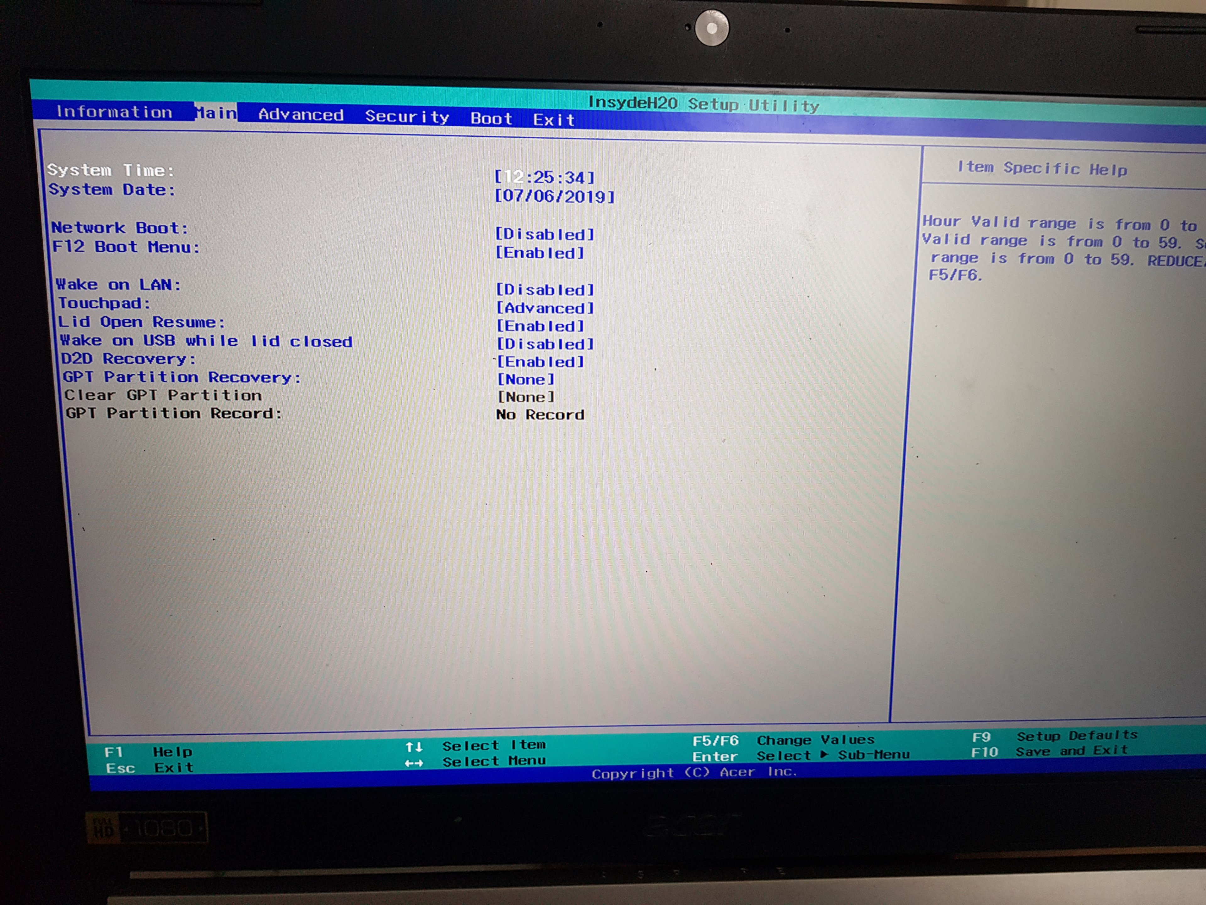

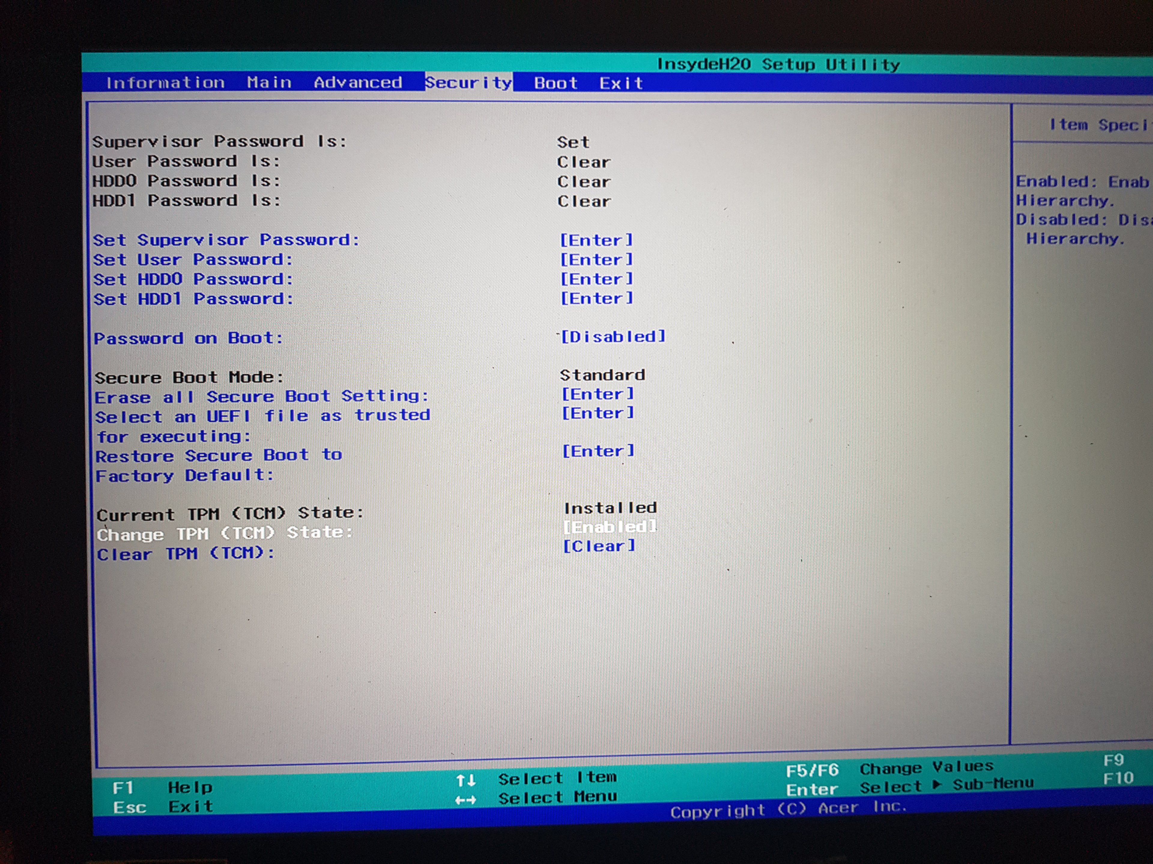

Bitte Bilder von den BIOS Einstellmöglichkeiten. Danke.

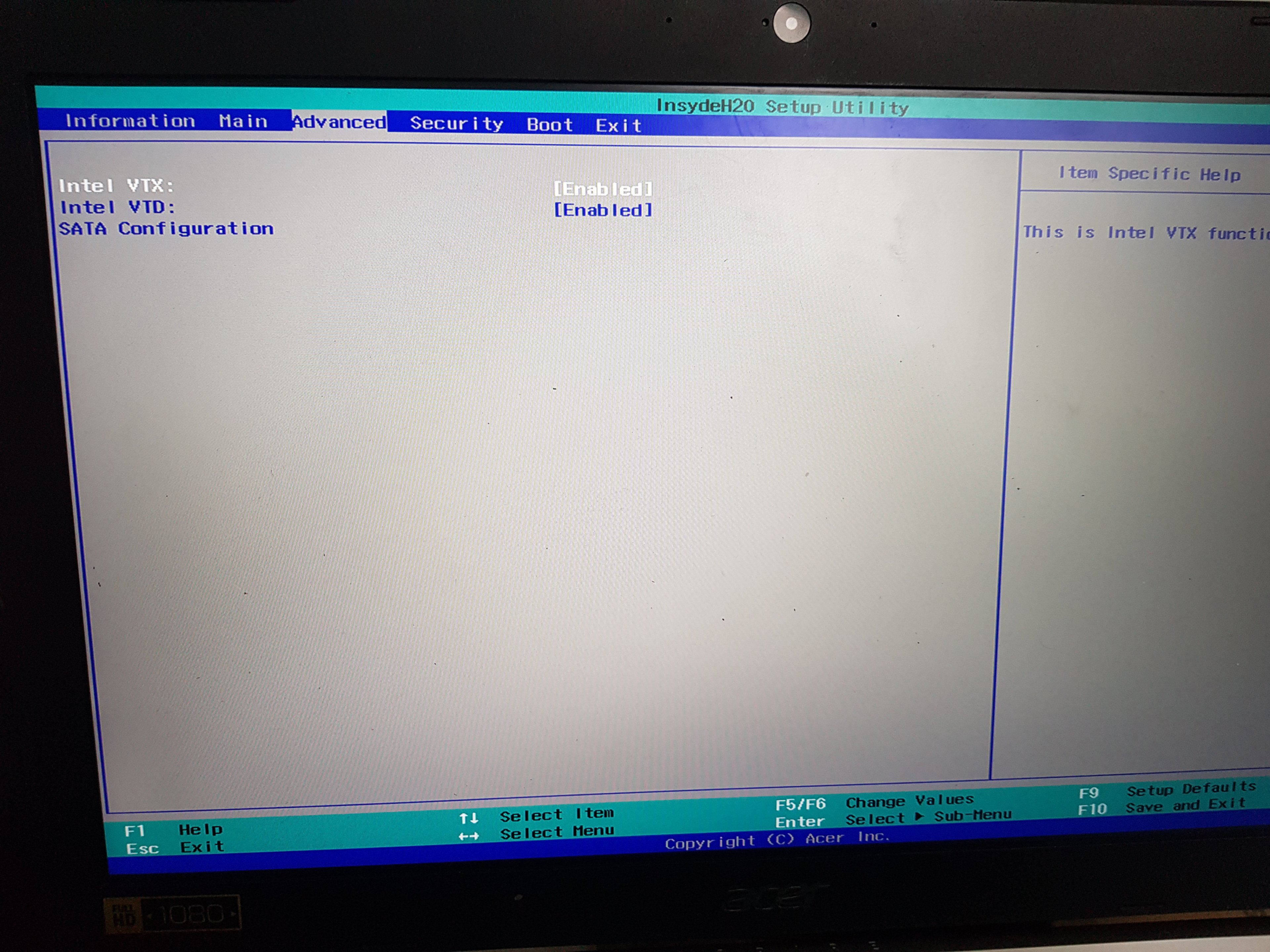

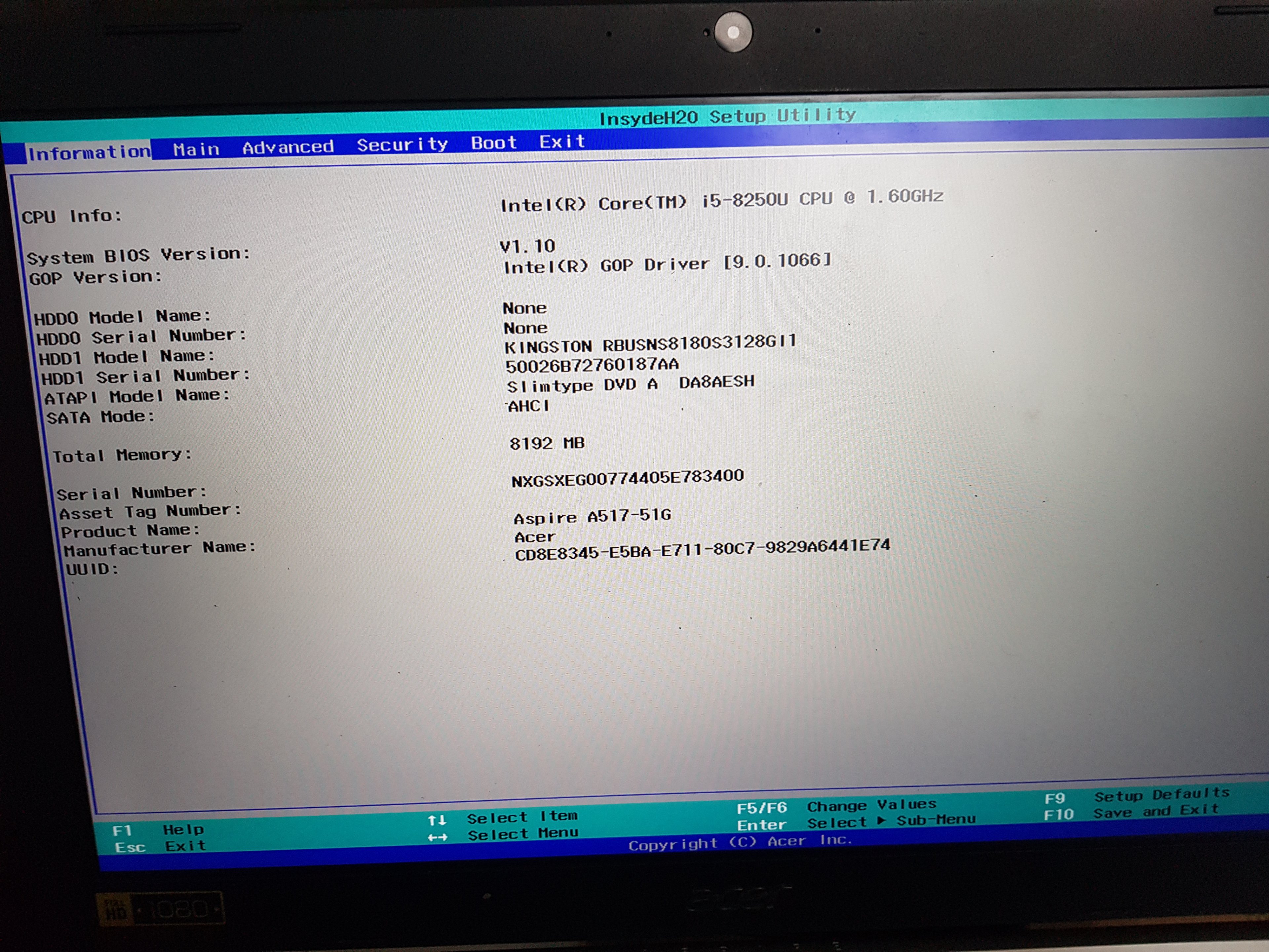

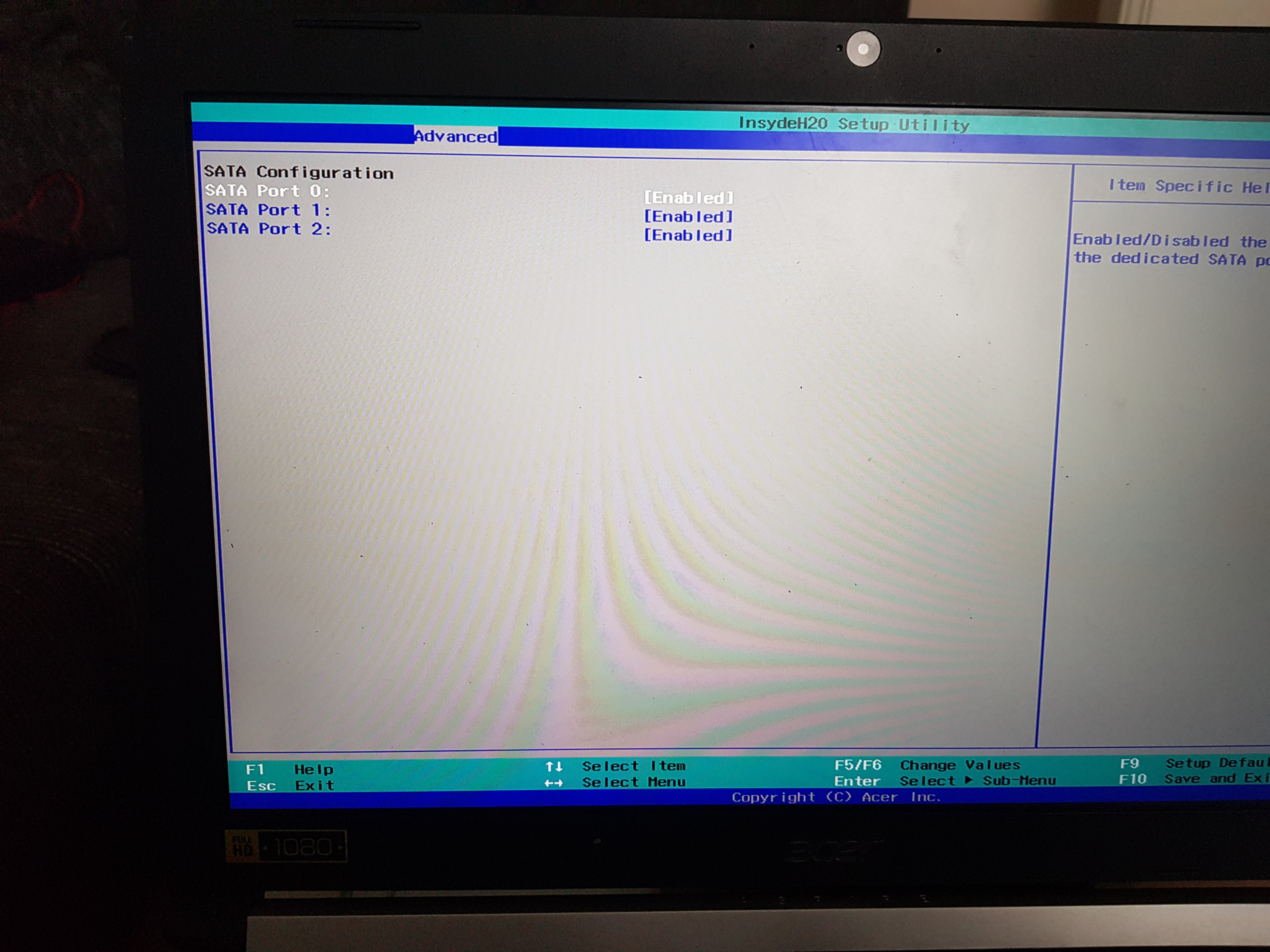

Kommt gleich. Kann schon vorweg sagen das ist die Spar Version der Spar Version was die Einstellmöglichkeiten betrift.

20190706_122526.jpg20190706_122535.jpg20190706_122541.jpg20190706_122548.jpg20190706_122558.jpg20190706_122605.jpg

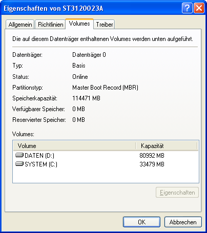

Ist die Boot Festplatte mit GPT oder mit MBR ?
Reaktionen: Dziuba
Die HDD ist gerade ausgebaut. Derzeit ist nur die SSD verbaut. Zu der aussage GPT und MBR kann ich leider keine Auskunft geben da ich nicht weiß um was es sich handelt. Wo kann ich das ablesen?
Reaktionen: HerrAbisZ
ok gefunden:
HDD: GPT Datenträger 0
SSD: GPT Datenträger 1

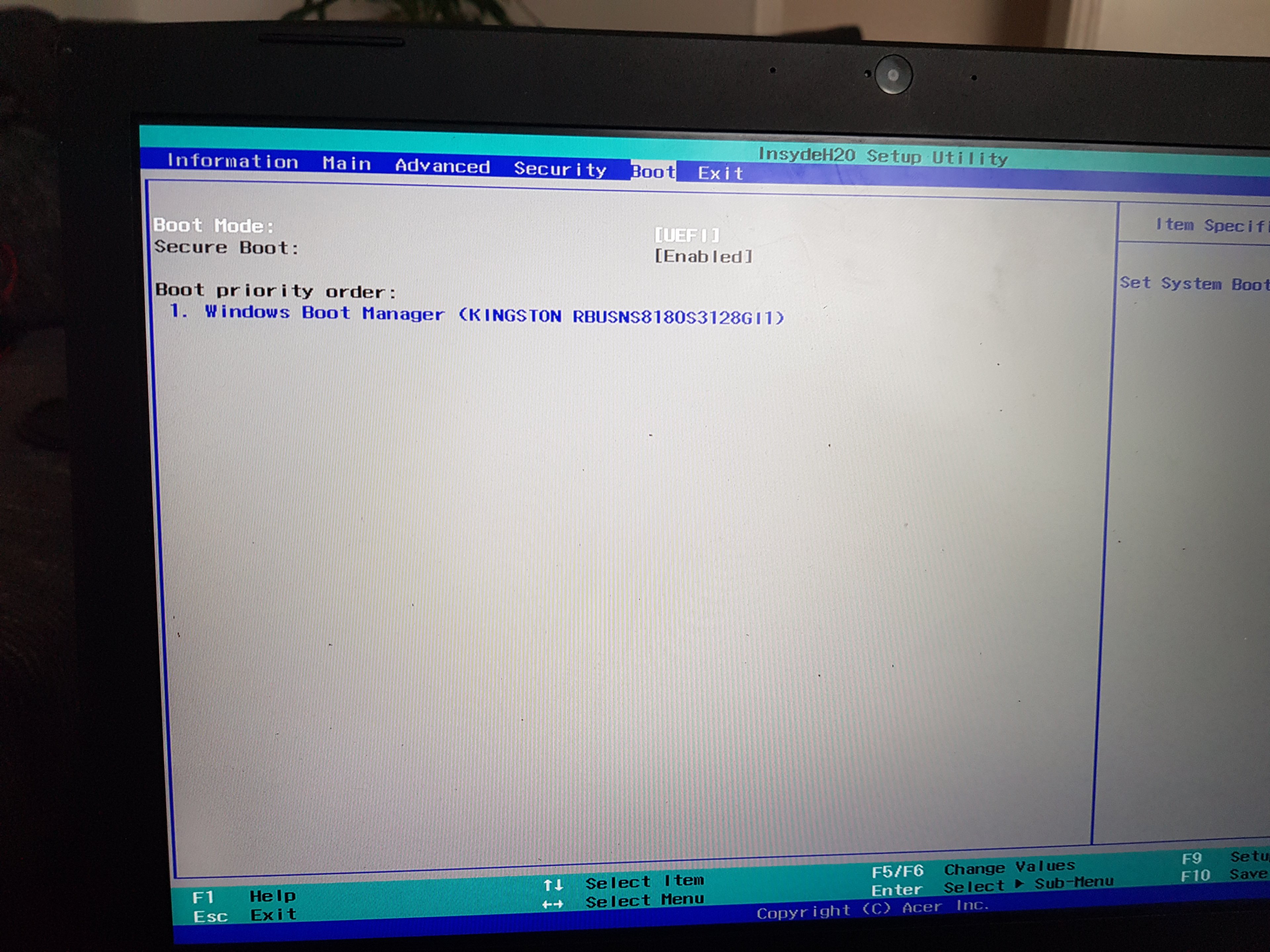

5. Bild - Secure Boot Mode : steht auf Standard - kann man da noch was auswählen ?
Reaktionen: Dziuba
Leider nein ich habe keine Möglichkeit da hin zu Navigieren

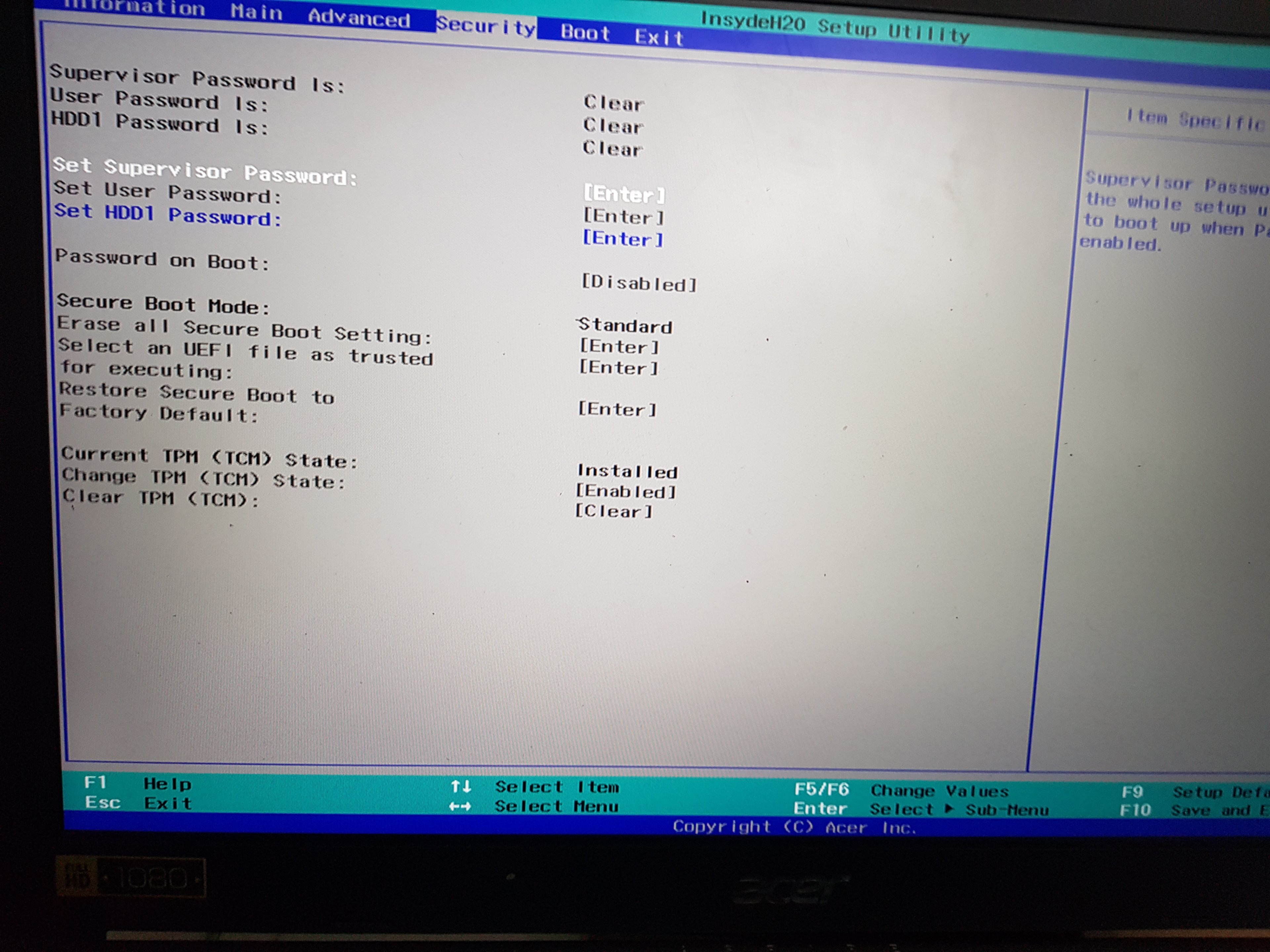

Ich habe gerade ein Supervisor Passwort gesetzt.
Nun habe ich mehr Möglichkeiten:
Sorry, bei meinem Aspire V5 steht am Schluss im Menü Boot - Bild 6 - Secure Boot: disabled
Oder hängt die F2 Taste bei dir ?
Reaktionen: Dziuba, AudioholicA und Mafrinje
Autsch.... Tatsache hab gerade die F2 Taste ausgebaut siehe an das Teil fährt wieder normal hoch.....
Vielen dank für den Tipp hab mit allem gerechnet aber nicht mit der Klemmenden Taste :)
