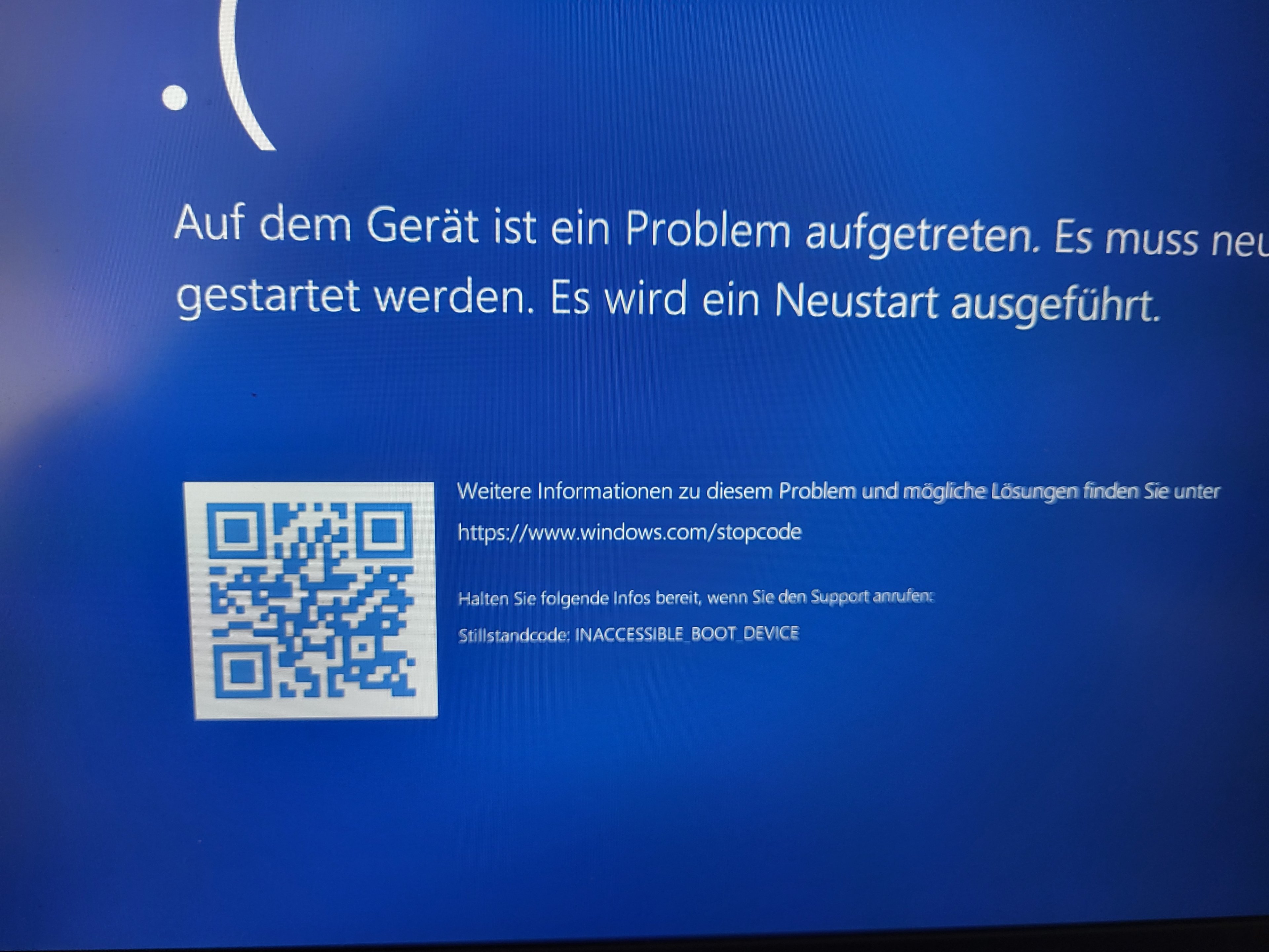

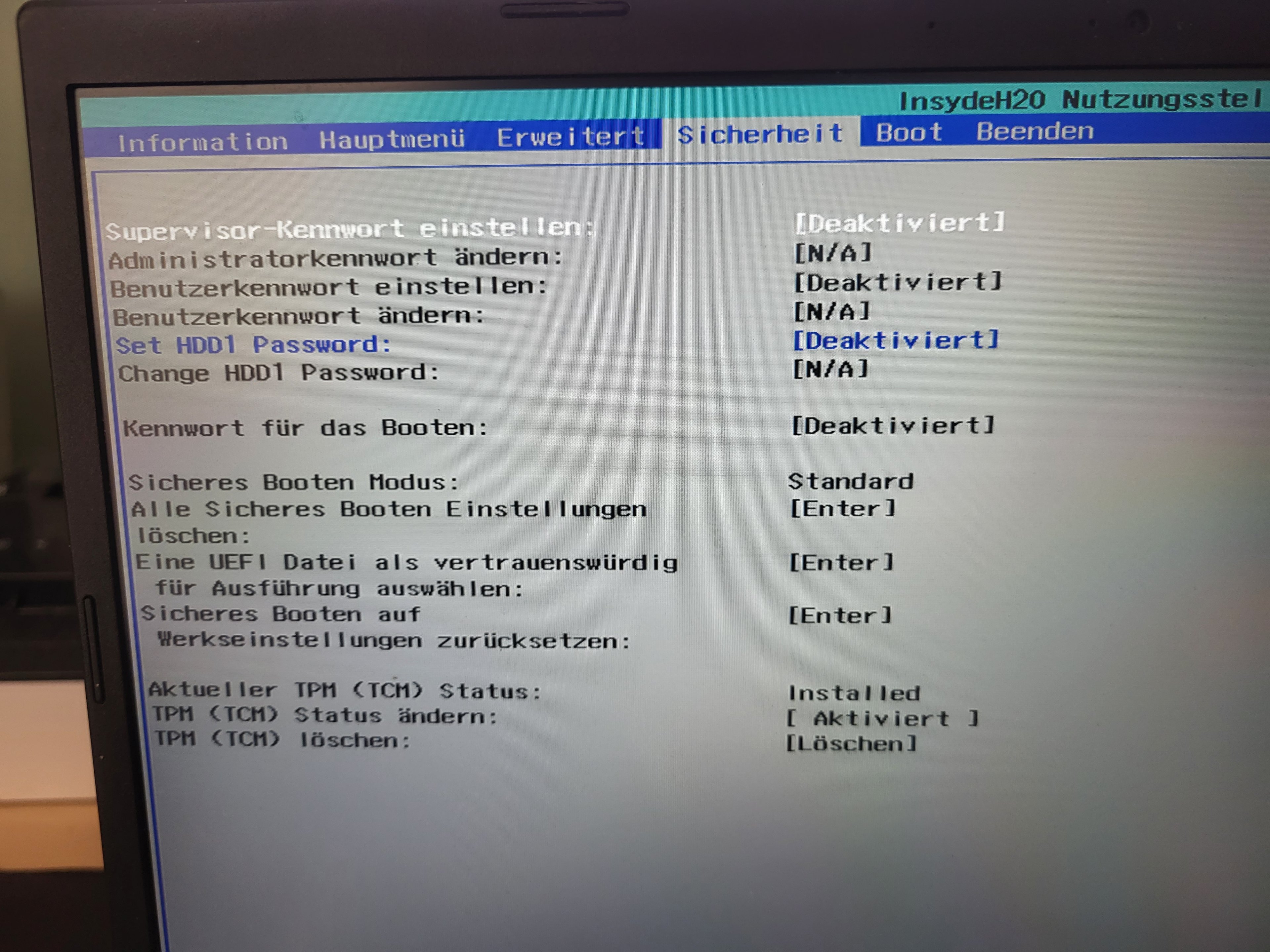

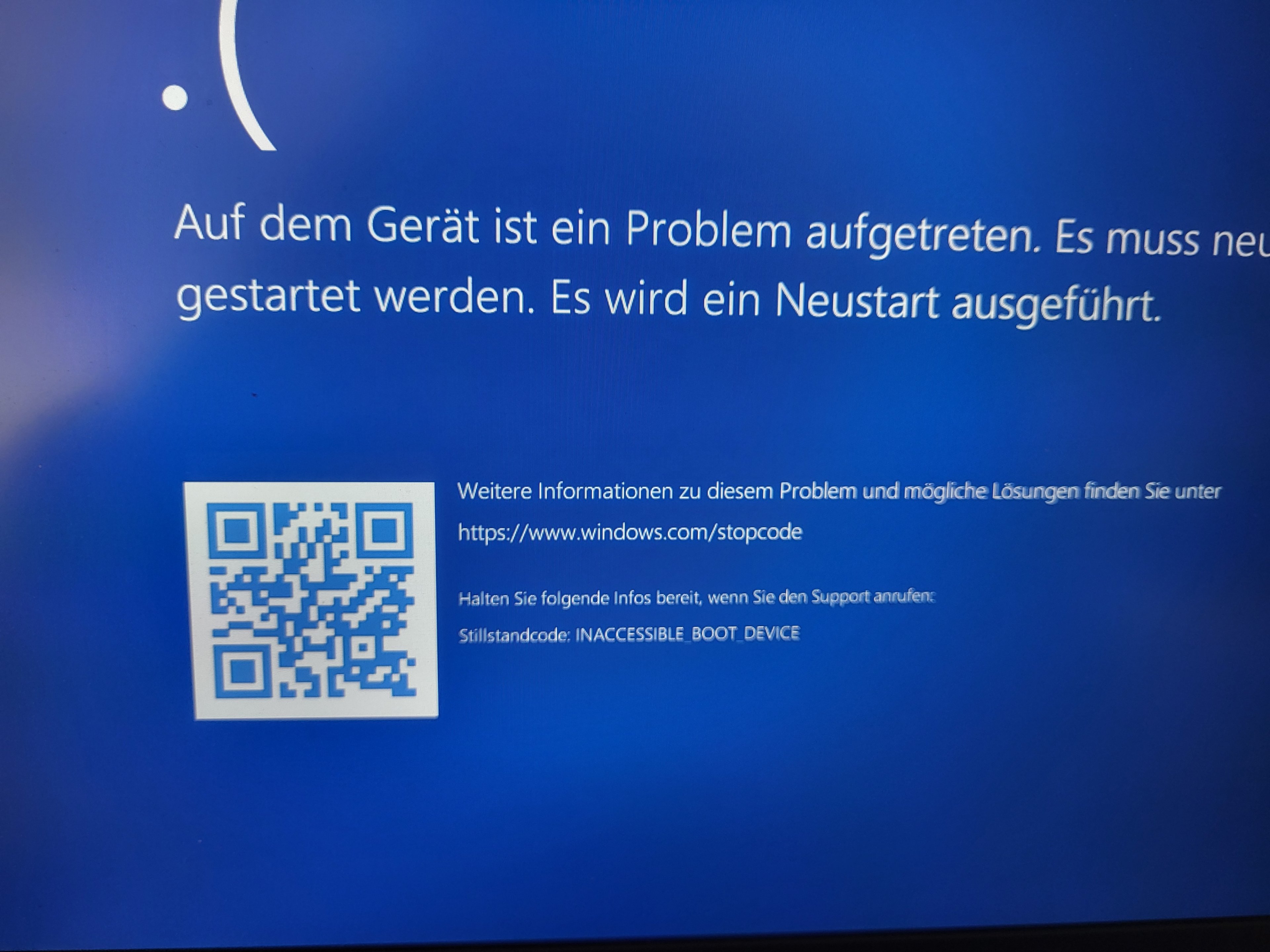

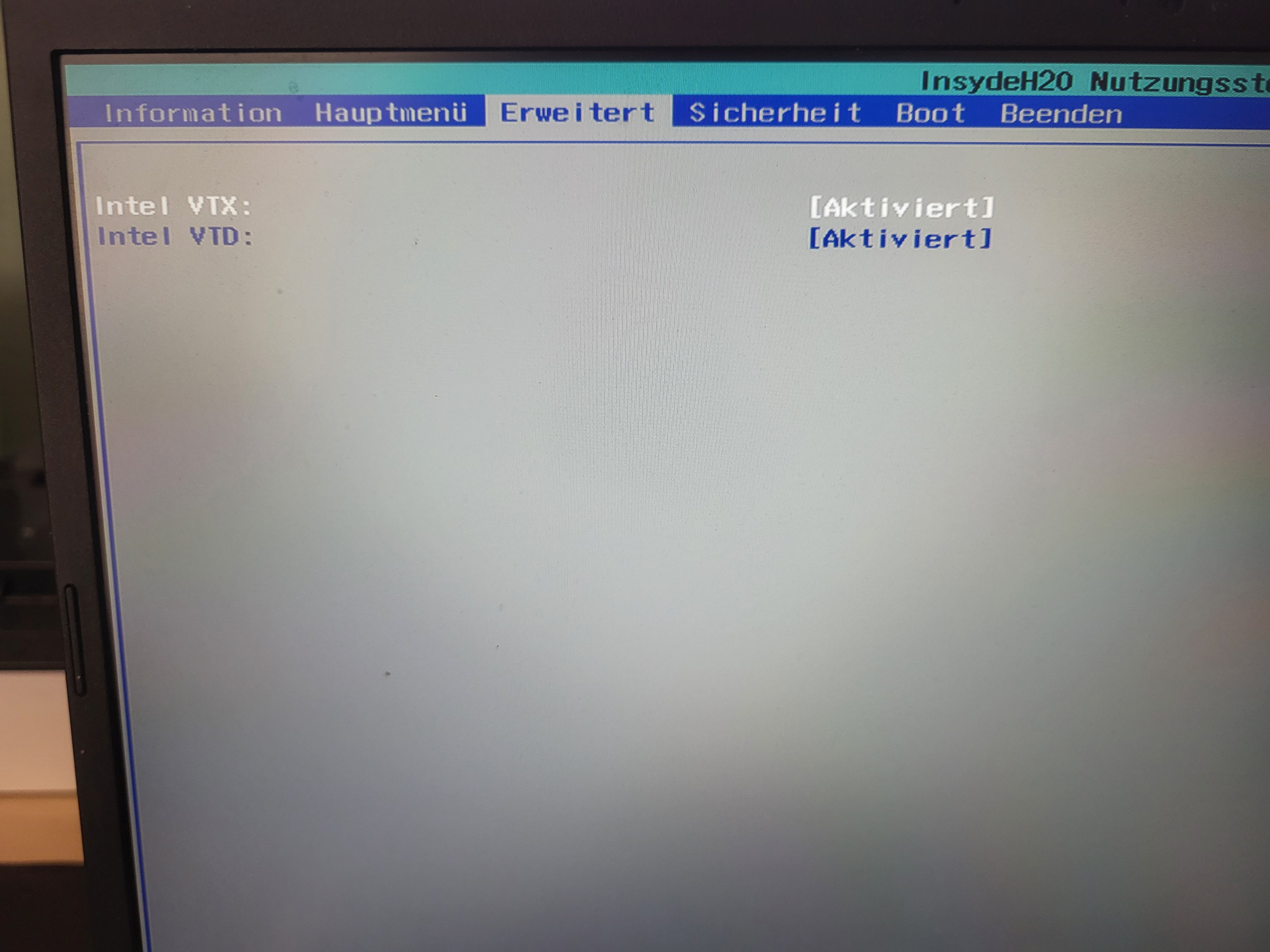

  • Laptop findet von jetzt auf gleich (nach einem Windows Update und Neustart) die SSD nicht mehr
  • Fehlermeldung: INACCESSIBLE_BOOT_DEVICE
  • Über die Problembehandlung kann ich kein Update jeglicher Art deinstallieren, kommt eine Fehlermeldung
  • Über USB kann ich kein Windows neu installieren, da er kein Laufwerk findet

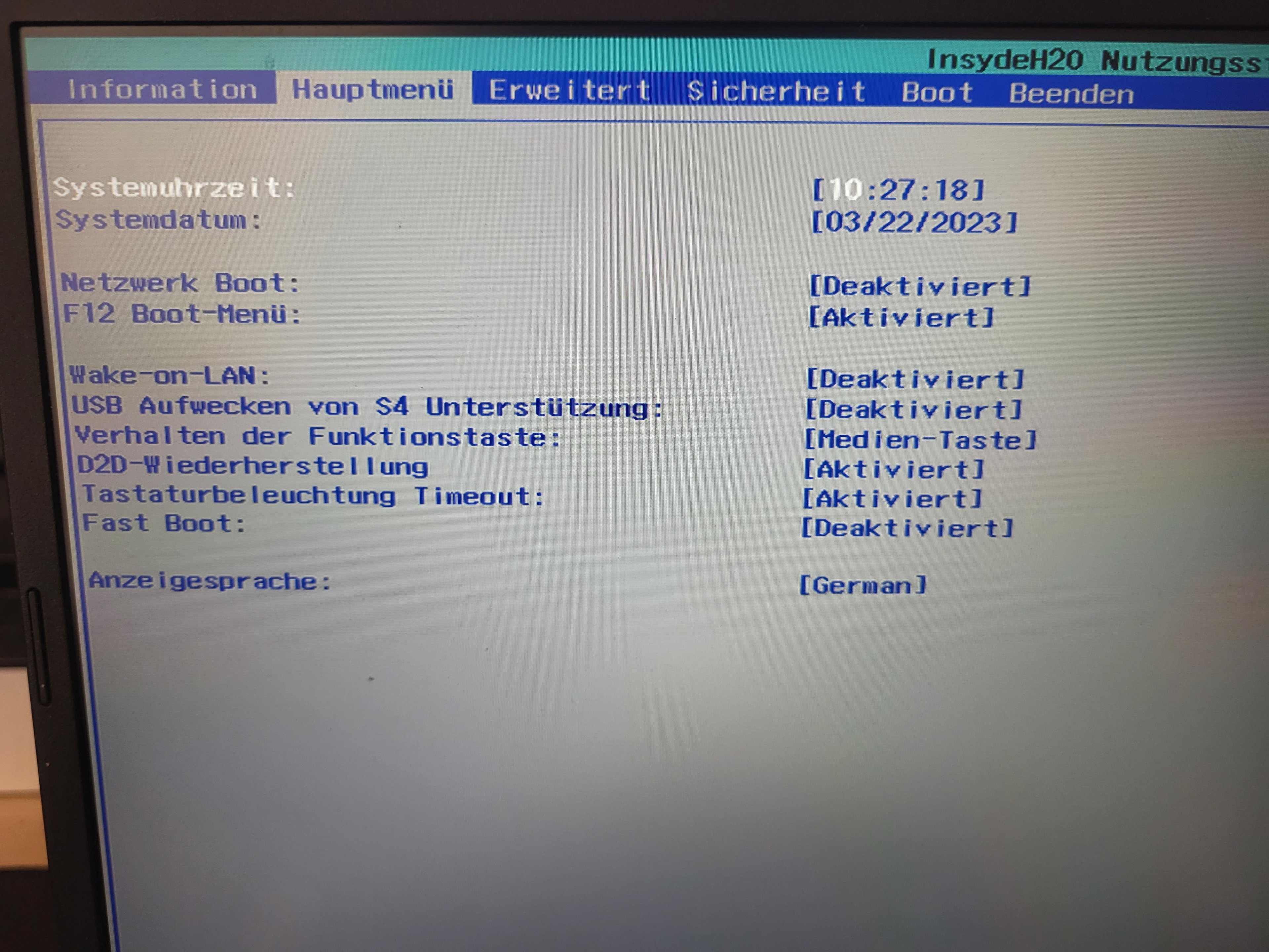

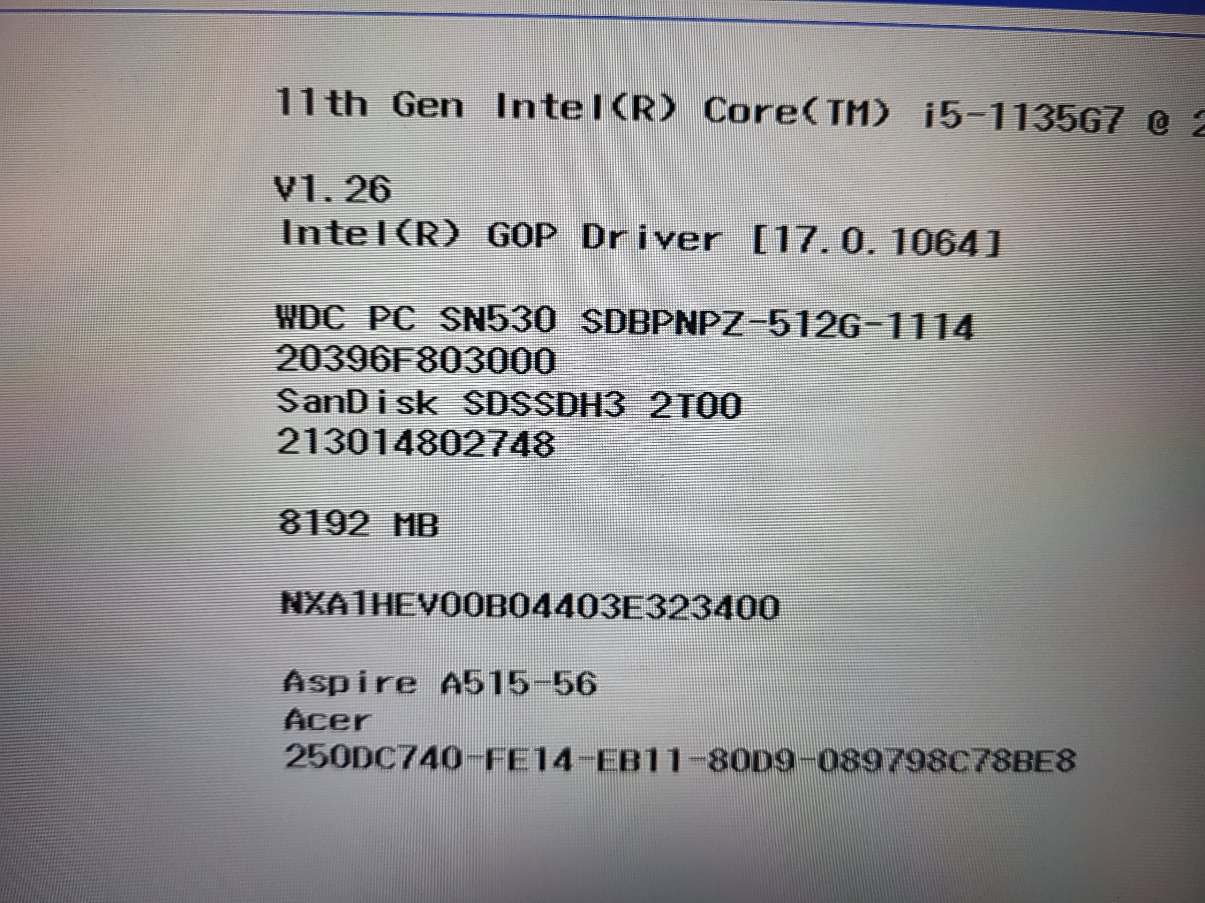

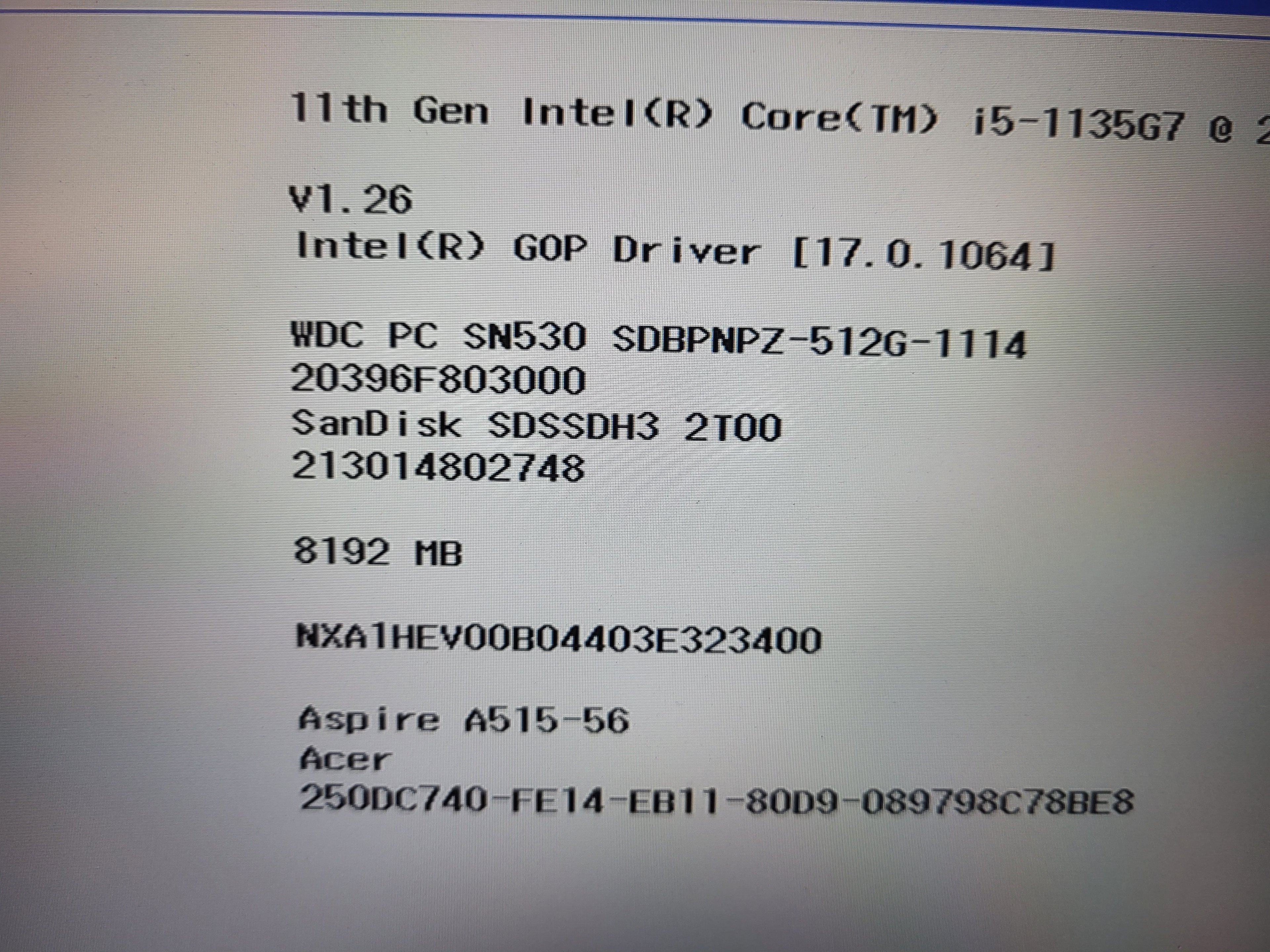

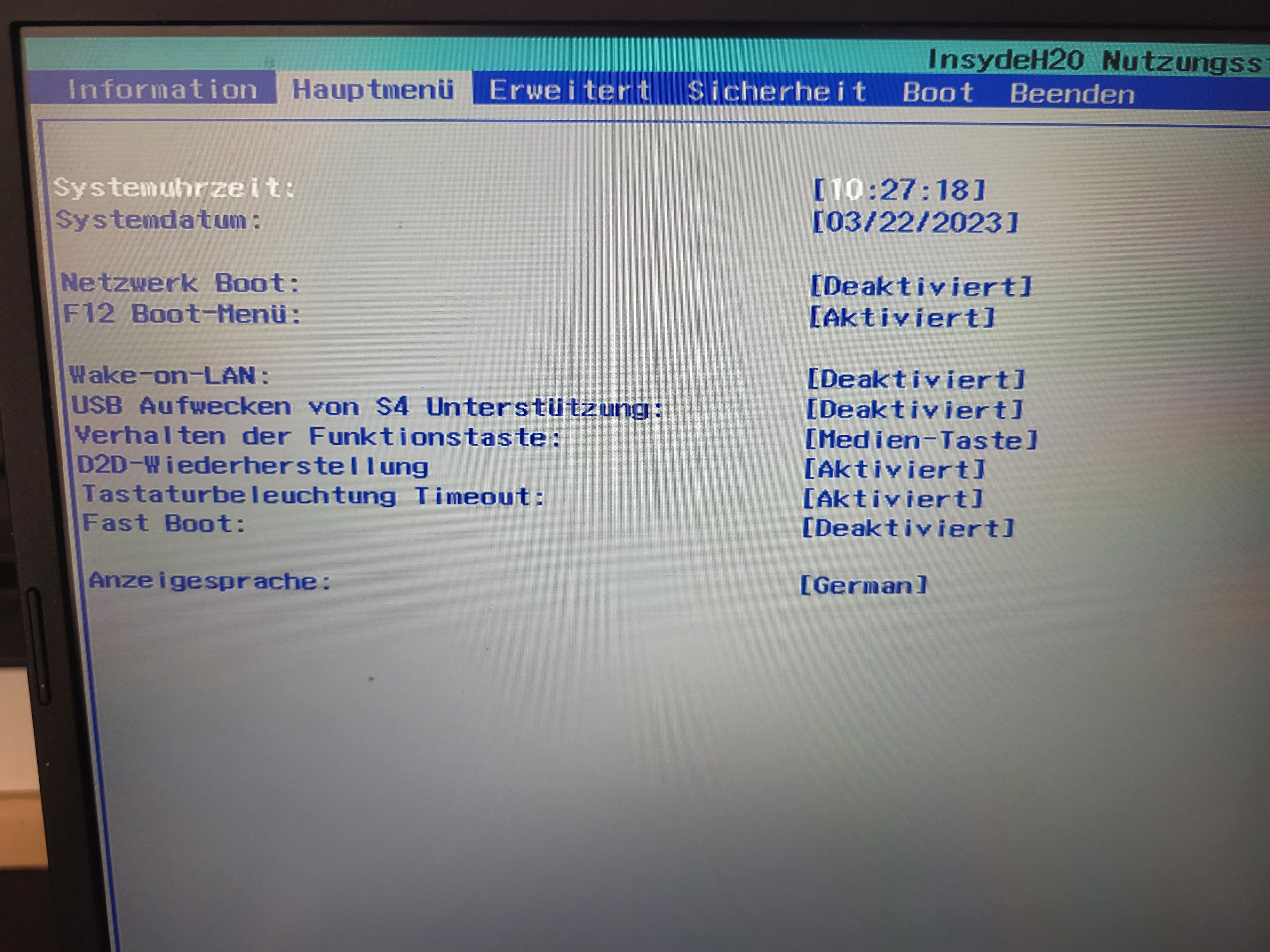

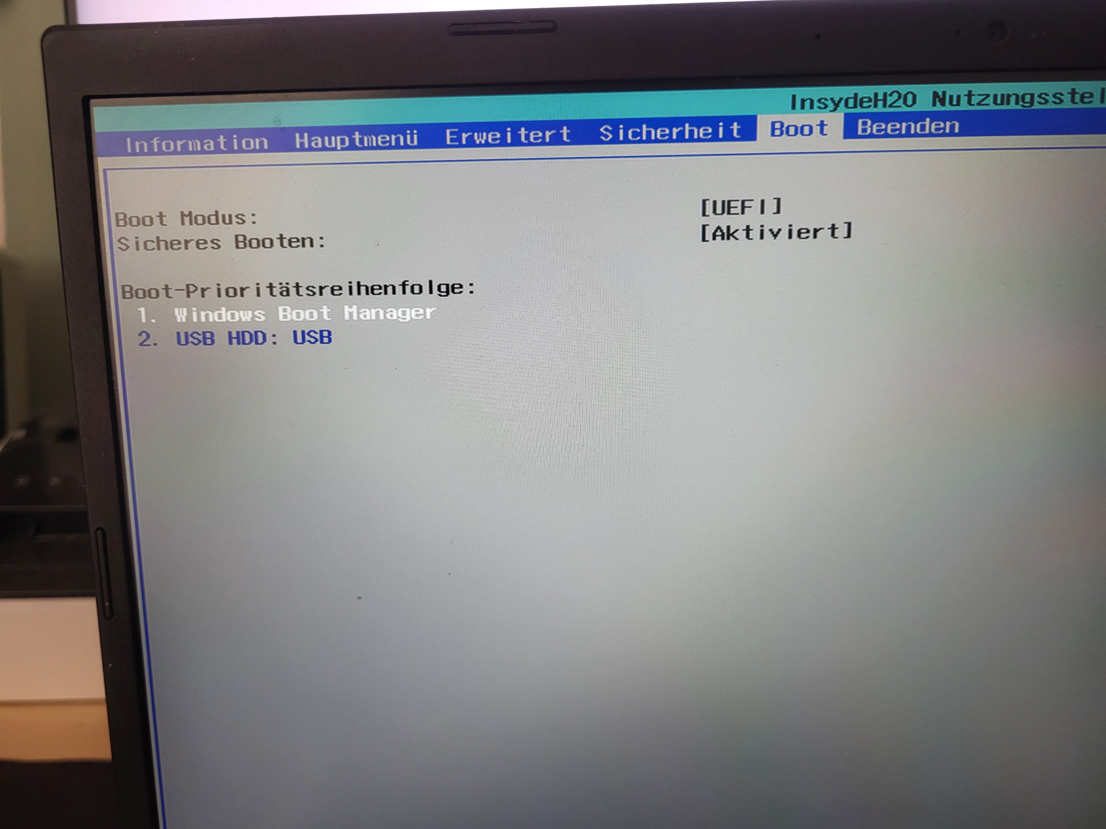

  • Im BIOS wird die m2 erkannt, ebenfalls erkannt wird eine 2,5" SSD (testweise eingebaut)
  • Neustes Win ISO geladen und über Rufus auf einem Stick als Bootmedium (wie bei vielen Geräten vorher auch)
  • Windows Installation geht, bis zur Auswahl der Partition (Festplatte), dann ist Ende, da keine gefunden wird...
Bin ich zu doof und muss einen Treiber noch einbinden (hatte ich bei der Erstinstallation auch nicht gemacht)?
Die m2 SSD erkennt er in einem anderen Laptop und ich kann darauf zugreifen.

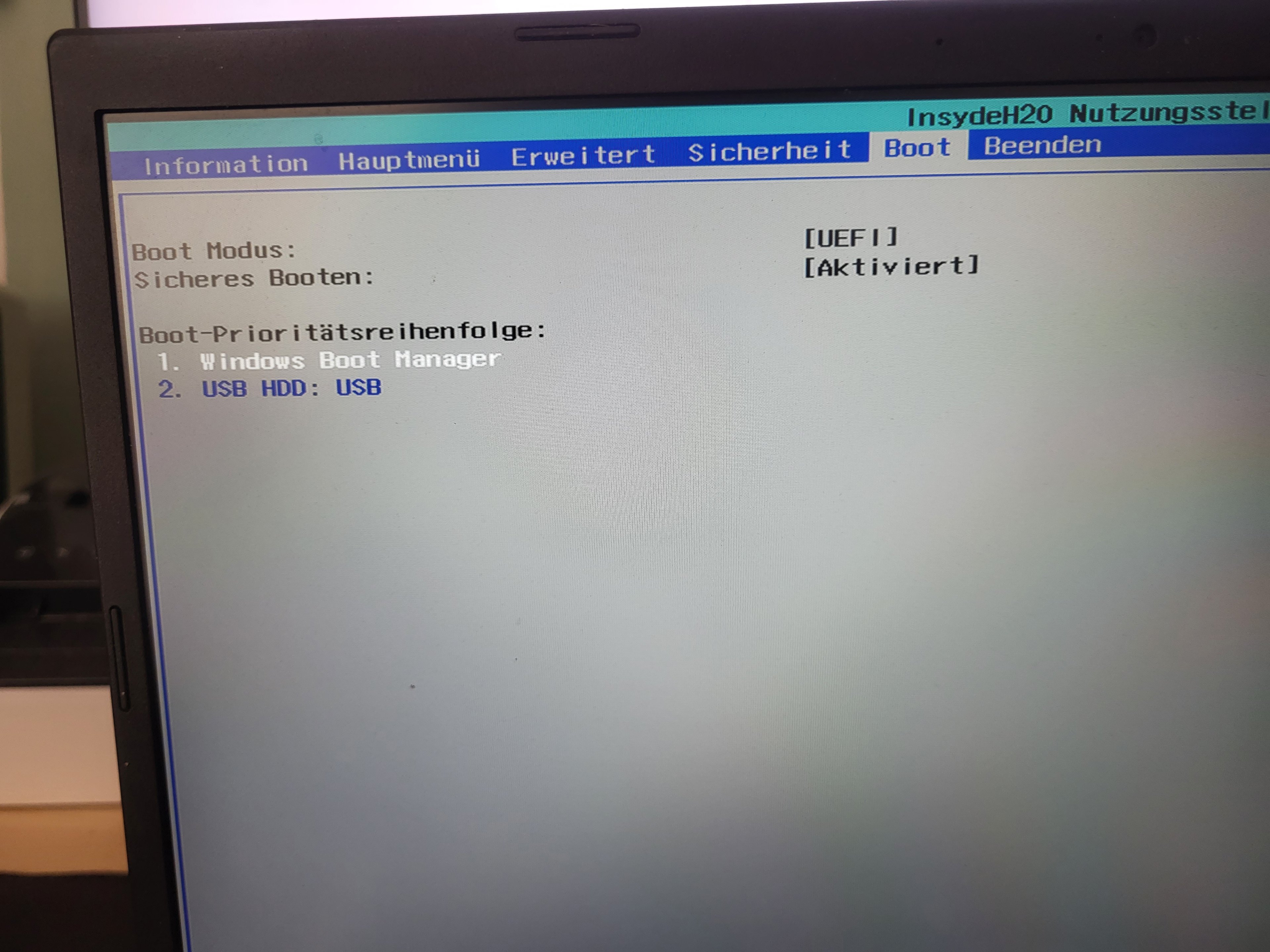

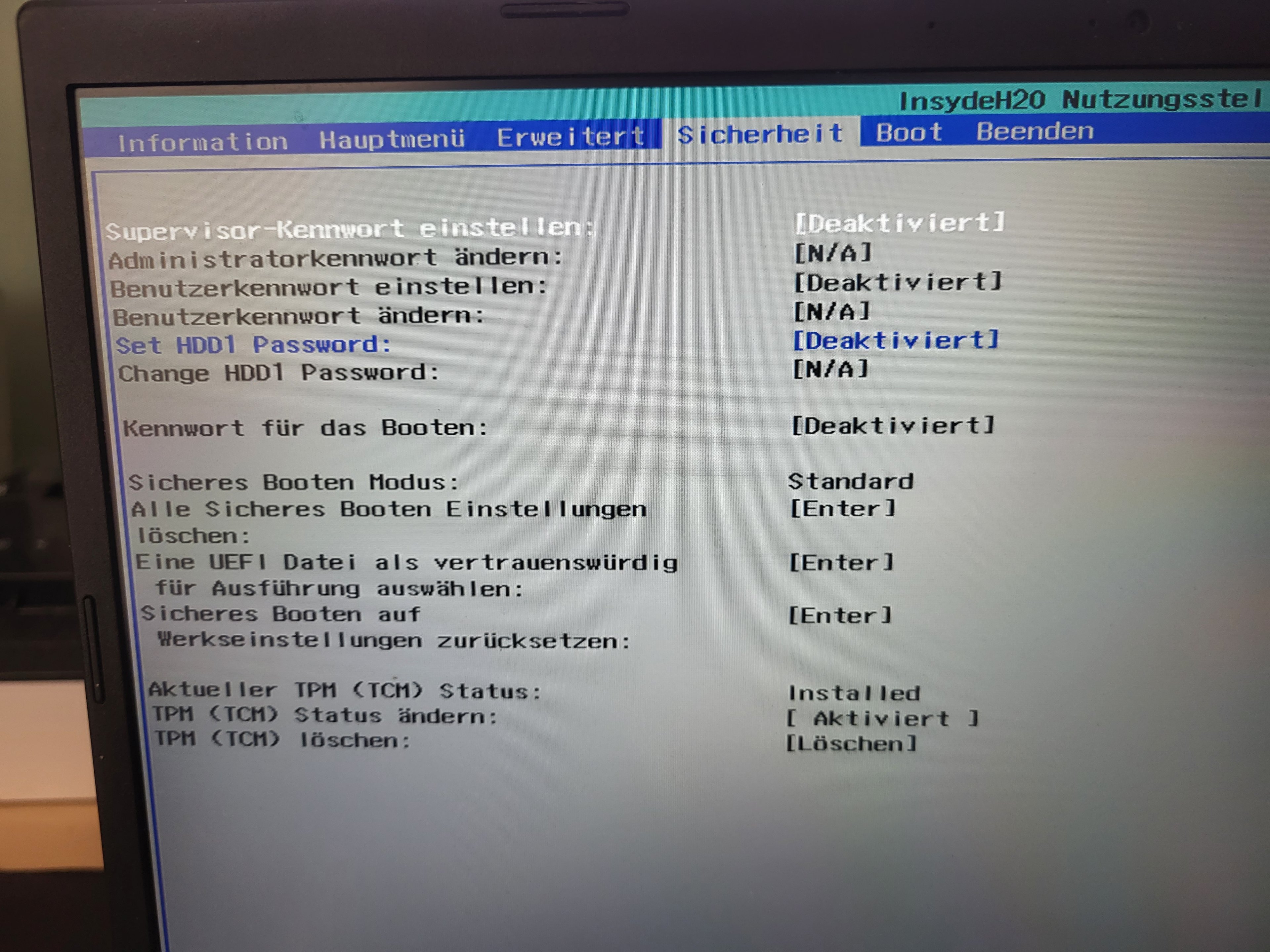

Secure BOOT hatte ich ebenfalls mal deaktiviert, aber auch ohne Erfolg.
Den Stick hatte ich mit Rufus als Partitionsschema GPT und MBR laufen lassen, beides ohne Erfolg.
Hat wer noch ne Idee? 20230322_102652.jpg20230322_102706.jpg20230322_102709.jpg20230322_102711.jpg20230322_102714.jpg20230322_104844.jpg
Die Meldung kommt vom Bootloader auf der SSD. Sie wird also schon gefunden. Der Windows Boot Loader wird ja im UEFI auch erkannt. Irgendein Update hat dir den Controller Treiber zerschossen.
Grundsätzlich könntest du das problemlos durch eine Neuinstallation per USB lösen. (das wäre der schnellste Weg), sofern abgesicherter Modus und Co nicht mehr gehen.

Hattest du Secure Boot aus, als du mit dem Rufus Stick versucht hast zu booten?

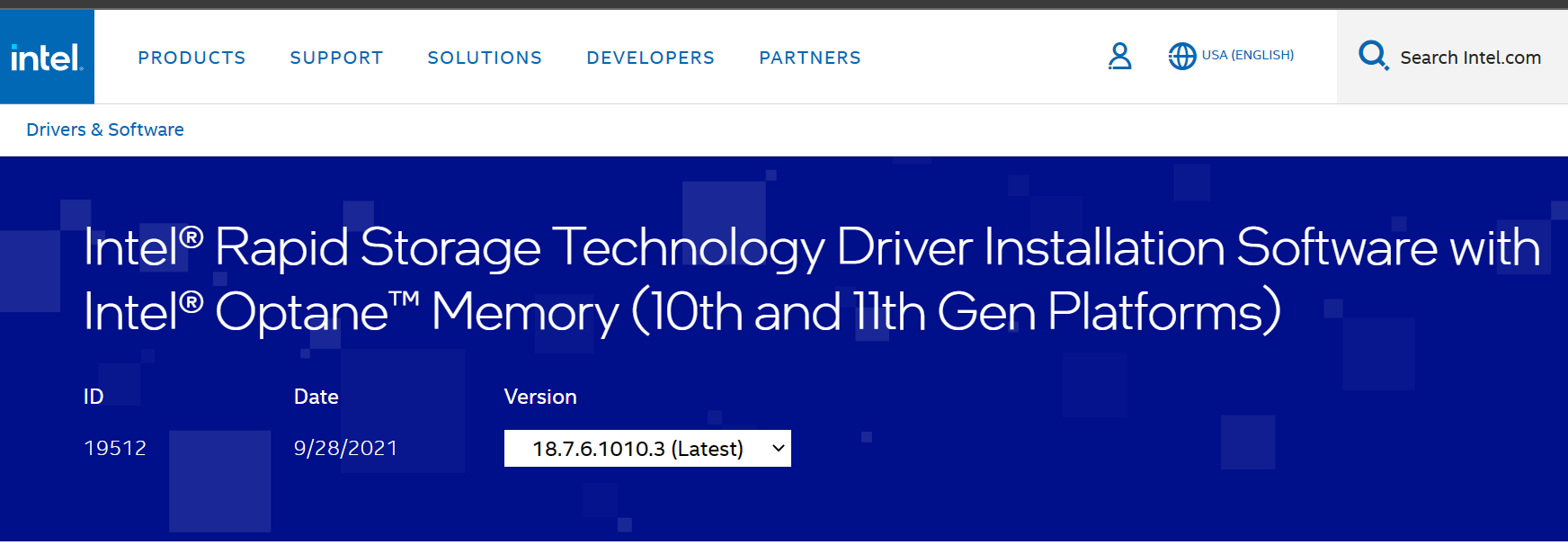

Du brauchst den Intel VMD Treiber für die SSD sonst wird das nix.
Wird für Intel CPU der 10. und 11 Gen. benötigt. [ich habe diesen: F6flpy-x64 (Intel® VMD)]
Ja, hatte ich ebenfalls versucht.
für die 11te vielleicht?
Hab heute vormittag ein Asus ROG Laptop mit dem Stick (den ich für den Acer nutzen wollte) installiert, CPU ist eine 10875H, ging problemlos.
Edit:
Mit dem MediaCreationTool klappte es ebenfalls nicht, der Tip von @CB.R passte nicht direkt, er braucht die IRST (Intel® Rapid Storage Technology) Treiber....
Resumé: Was ein Scheiß
Zumindest kann ich die IRST Treiber manuell installieren und komme dann auf die Auswahl der Partition. Gehe ich auf zurück und mag die Computer Reperatur angehen, gleiche Problematik wie am Anfang.... Jetzt erstmal pennen und morgen nochmal versuchen.
... doch doch der Tip passt schon. Hättest du Google nach meinen F6flpy-x64 (Intel® VMD) gefragt, wärst du richtig gelandet;
Auf zurück und in die Reparatur gehen wird nicht klappen. ;)

Nur mal, um das (für mich) zu verstehen bzw. nachvollziehen zu können:
Das ist doch wohl ein aktuelles (W11)Notebook, dass scheinbar einen speziellen (Intel)Treiber benötigt, um eine M.2-SSD, mit der es auch vom Hersteller zur Auslieferung angeboten wird, ansprechen zu können? 🤔
Hängt das mit der Optane-Geschichte zusammen?
- EDIT -
Ah, ok, diese Intel-Anleitung erklärt einiges... welcher 08/15-Anwender soll eigtl. sowas wissen können? 🤨
