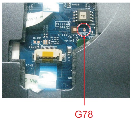

Du kannst höchsten noch versuchen, das Bios zu reseten... Dazu musst du allerdings ein wenig was unternehmen....
• Power off: ausschalten, Festplatte, Netzteil und Akku entfernen
• Hinten die Serviceplatte entfernen: Schrauben nur lösen, nicht ganz entfernen - danach mit den Fingern den Deckel abhebeln - geht etwas schwer, aber es geht nichts kaputt dabei
• Keyboard entfernen
• die 2 Punkte bei der Bezeichnung G78 am besten mit einem Tropfen Lötzinn verbinden
• Netzteil anschliessen, Notebook starten, erst ausschalten (4-5 sec drücken), wenn der Power On Self Test (POST) beendet ist
• Netzteil entfernen, Lötzinn entfernen
• Netzteil anschliessen, Notebook starten, F2 drücken, um in das BIOS zu kommen
• Wenn nicht mehr nach dem Passwort gefragt wird, war die Aktion erfolgreich
Eine Anleitung zur Demontage findest du hier: http://www.scribd.com/doc/46697153/223-Service-Manual-aspire-7736-7736z-7336-7540
Wenn das auch nicht geklappt hat, kannst du für ca. 140-150Euro ein neues Mainboard kaufen.
