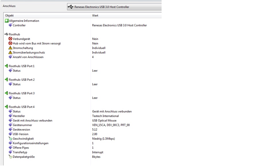

Ich hab mal versucht, mit SiSoft Sandra rauszufinden welcher Chip es genau ist. Gibts noch was anderes? Da kann ich es nicht rauslesen.
Siehe unten
