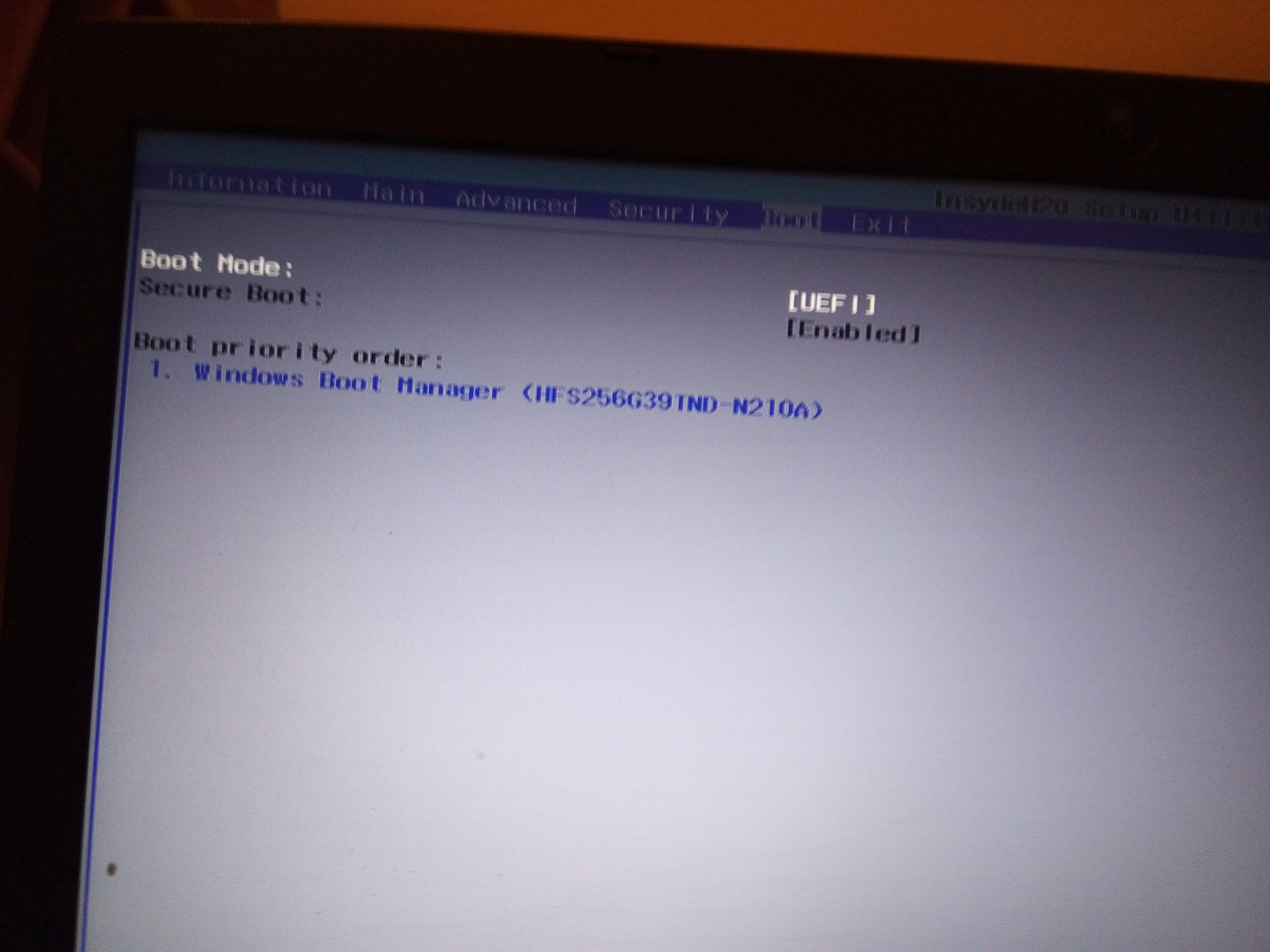

Windows neu richtig clean installieren und na klar im Uefi Modus.
Einen Windows 10 1909 USB Stick erstellen kann man doch direkt auf USB Stick mit dem Media Tool und der Stick kann auch UEFI
Nur die neue SSD einbauen wo Windows drauf soll.
So kompliziert ist doch ein Acer Uefi Bios nicht.
D2D Acer Recovery ausstellen.
F12 Bootmenü anstellen.
Uefi einstellen.
Beim Reiter Boot steht die SSD mit Windows an 1. Stelle, Windows Bootmanager Name der SSD und das bleibt auch so.
Wenn man den Windows 10 USB Stick einsteckt und Windows installieren will, dann tippt man (hämmert) auf F12 beim starten und wählt einmal den USB Stick aus.
Im Setup Benutzerdefiniert löscht man alle alten Partitionen die man sieht auch die kleinen UEFI und Recovery.
Nicht formatieren, einfach mit Weiter in den Ganzen Nichtzugewiesenen Platz installieren.

Dann möchte ich mal Bios Bilder sehen und ein Bild von F12 Bootmenü wenn dem angeblich bootfähigen Uefi USB Stick eingesteckt ist. Siehe mein Bild ganz rechts.

Wer weiß in was für PCs du den Stick da im MBR Modus startest.
Mit F12 und so wie in meinem Bilder machts du das bestimmt nicht auf den anderen PCs.
Der USB Stick wird doch mit Sicherheit im F12 Bootmenü gar nicht erkannt.
Oder du klickst nicht F12.
Denn dann funktioniert es na klar nicht, ansonsten möchte ich doch genau wissen was komnt wenn du da im Bootmenü auf den USB Stick klickst.
Acer D2D Recovery hast du doch in den anderen Pc auch nicht abzustellen.
Im Acer aber und das habe ich doch auch gesagt.
