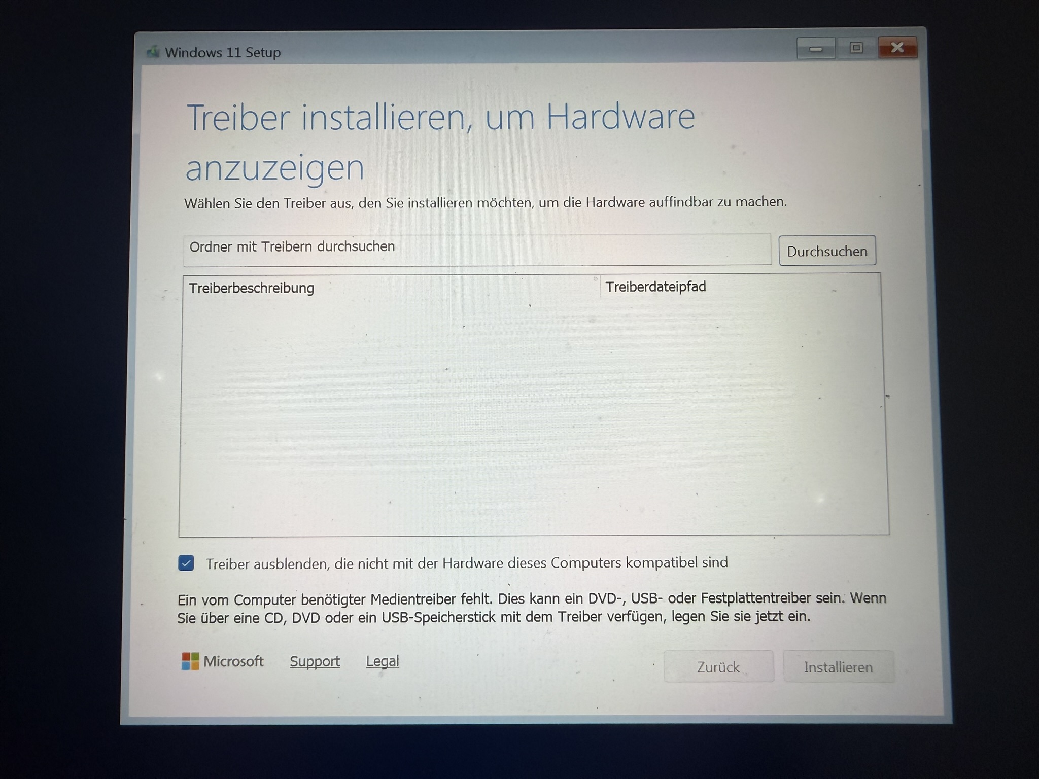

Aber das Win Setup vermisst irgend einen Treiber.
Und jetzt stehe ich auf dem Schlauch welchen Treiber er vermissen könnte.

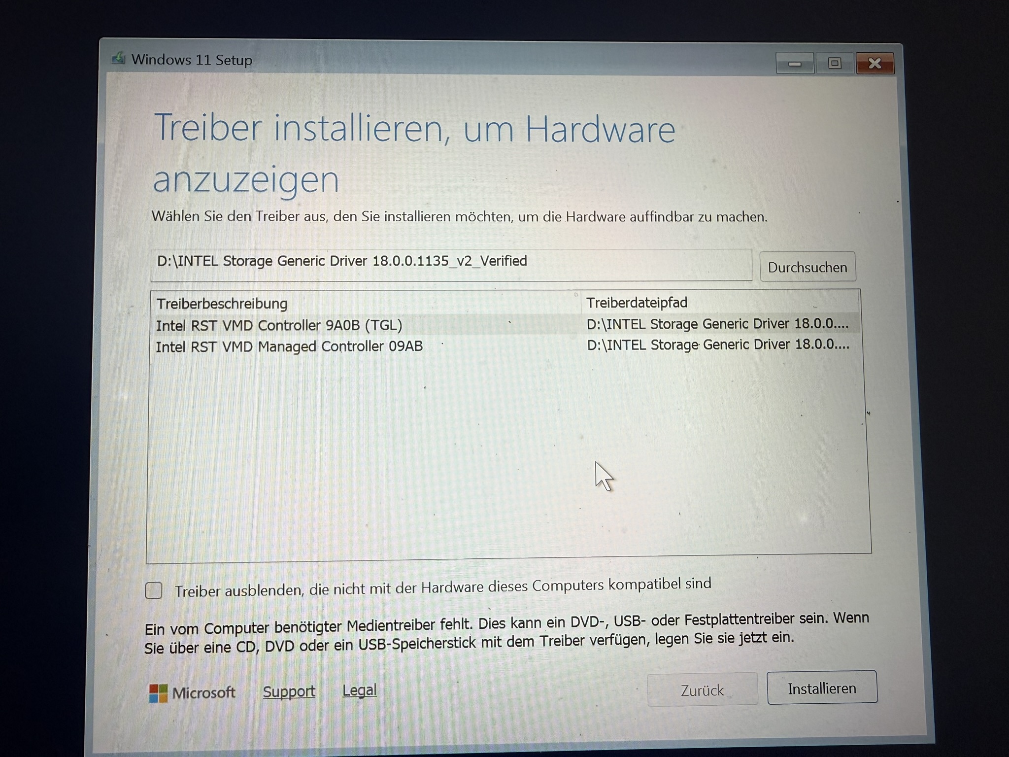

Ich dachte erst an den Intel Rapid storage Treiber, habe aber gelernt, dass es den erst ab Gen8 gibt. Den RST Treiber von Gen 8 an dieser Stelle angeboten bringt mich auch konsequenterweise nicht weiter.

jüngere RST Treiber nimmt er nicht an.

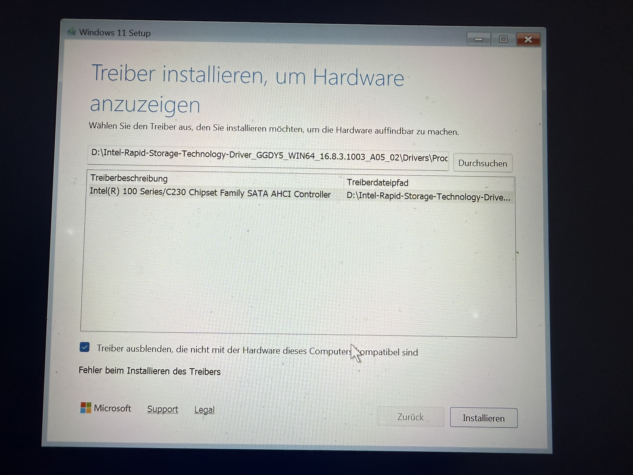

geführt und daraus schließe ich, dass der intel optane driver 16.8.3.1003 das sein könnte, was ich suche.
Nur dass der Link bei Intel dann ins Leere führt.
Von allen unseriösen Quellen, wo man den runter laden könnte, habe ich mich für
https://www.dell.com/support/home/de-de/drivers/driversdetails?driverid=ggdy5
entschieden.
Das führt immerhin sogar dazu, dass das Win Setup das als kompatibel mit dem Gerät auflistet.
Aber dann: Fehler beim installieren des Treibers. :(

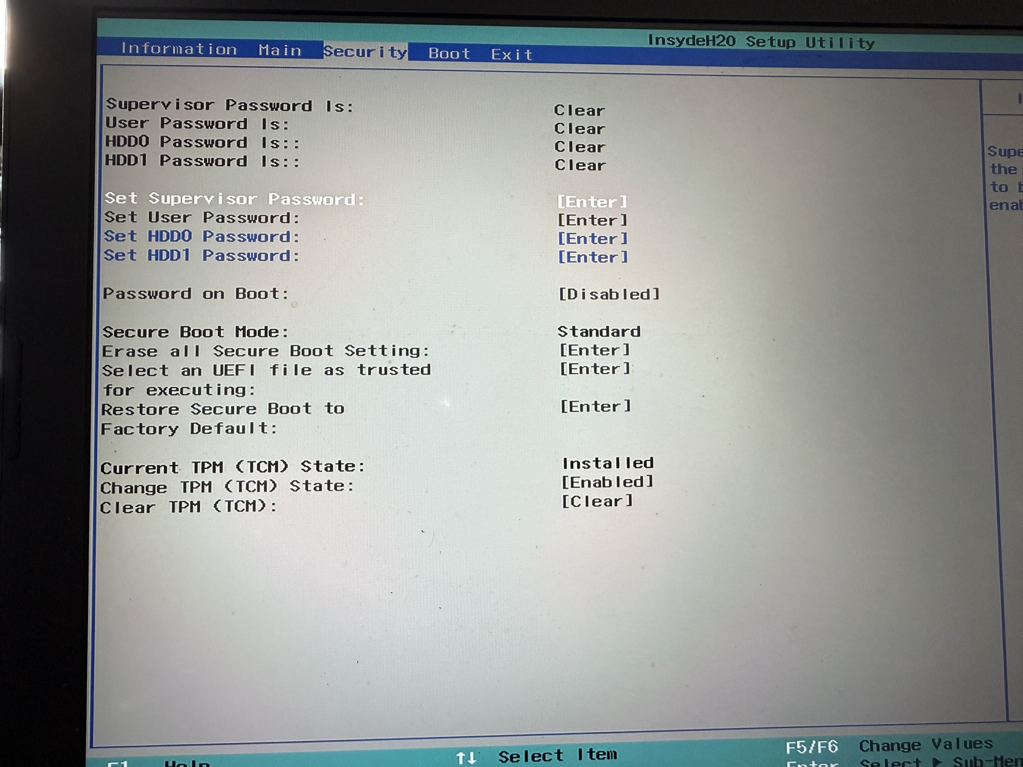

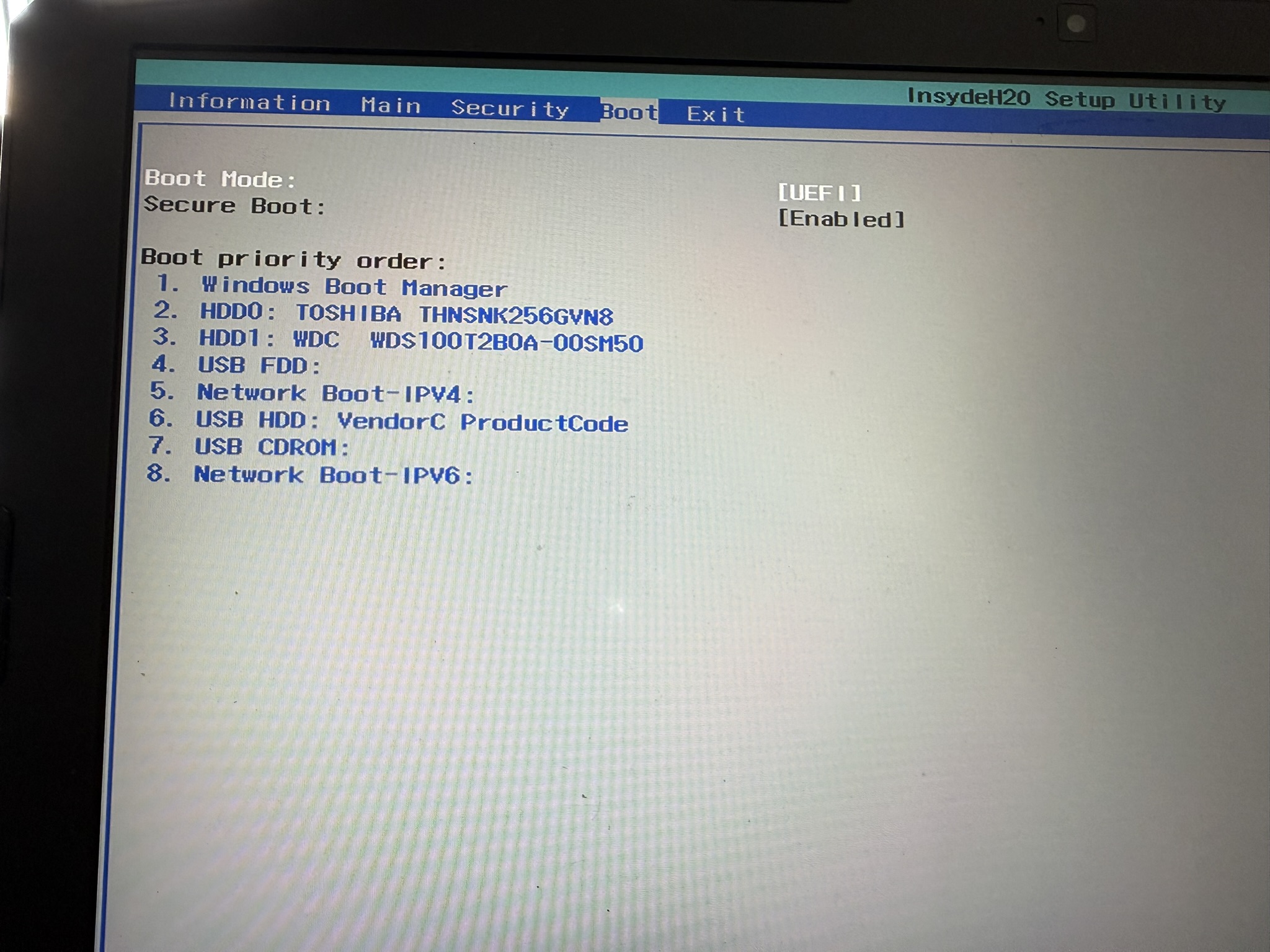

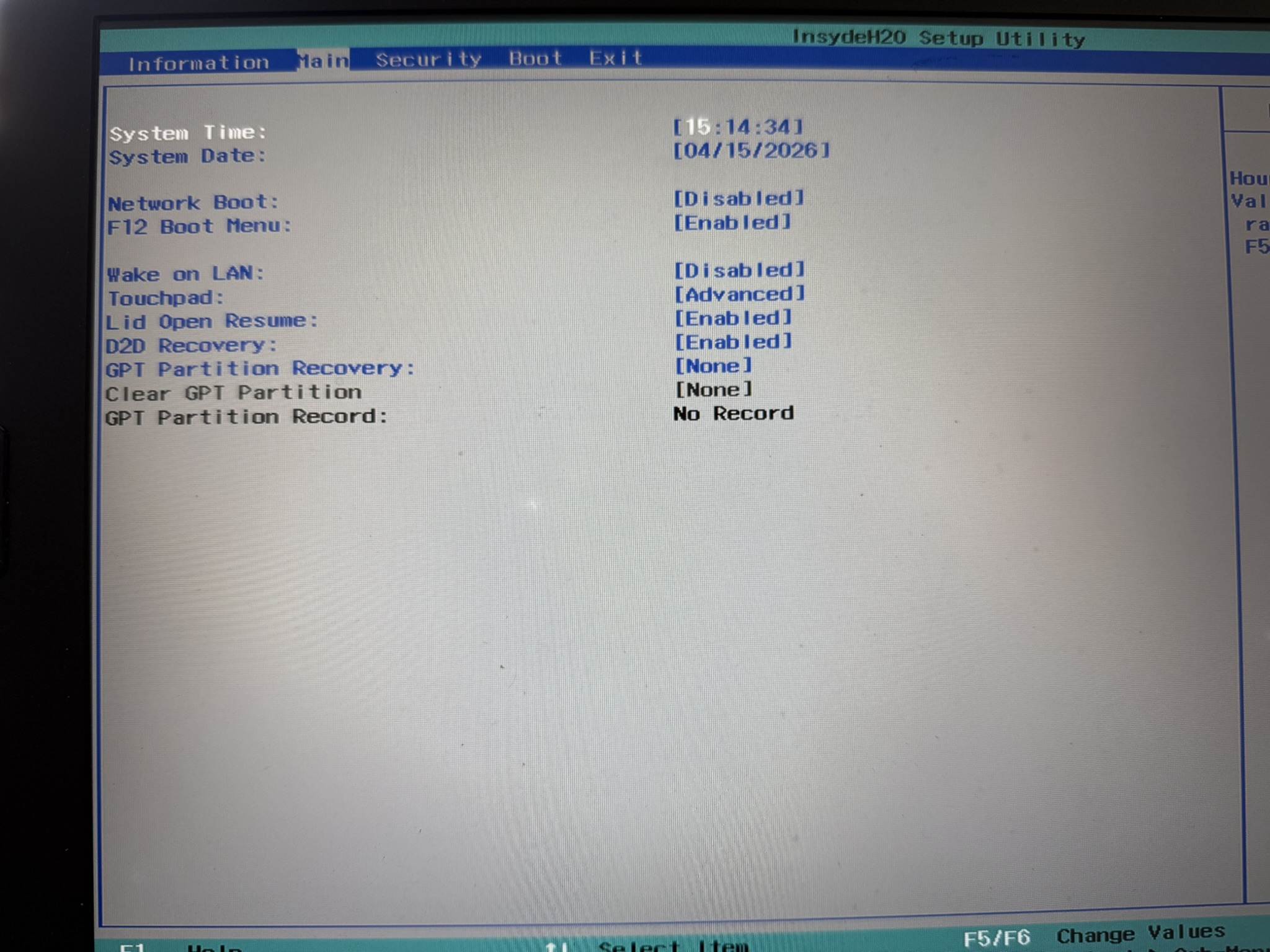

Das Bios ist... übersichtlich:
Ich sehe hier nichts was uns so richtig weiter bringt :(
