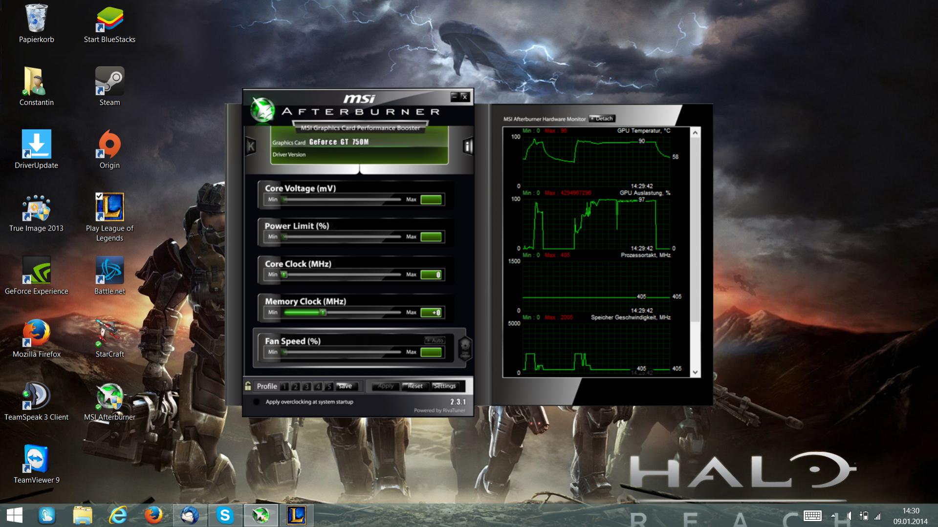

Das sind meine Werte o.O
Das kam bei Lol in einem Tutorial rum und ist viel zu hoch!!!

wie von mir Vermutet, die Grafikkarte taktet auf 405Mhz und nicht 1136Mhz zu 900MHz, deinstalliere nochmal den Grafiktreiber und lade dir den neusten von der Nvidia Seite runter
wenn du am spielen bist bist du dann am Strom angeschlossen oder Batterie?

wie lampe06 sagen musst du den Lappi beim zocken am Netzteil anschliessen. Die Games sollten locker auf hoch laufen
