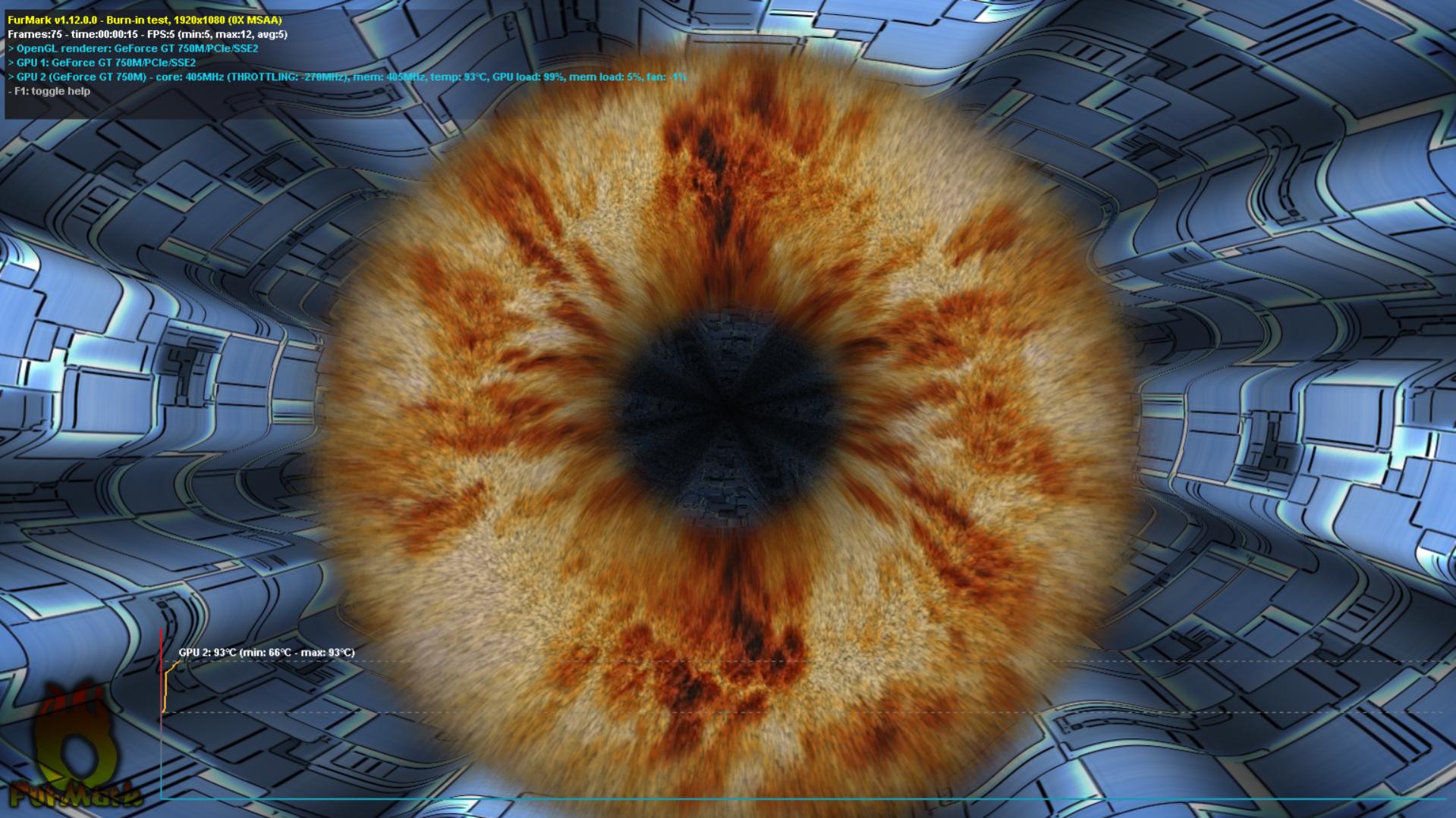

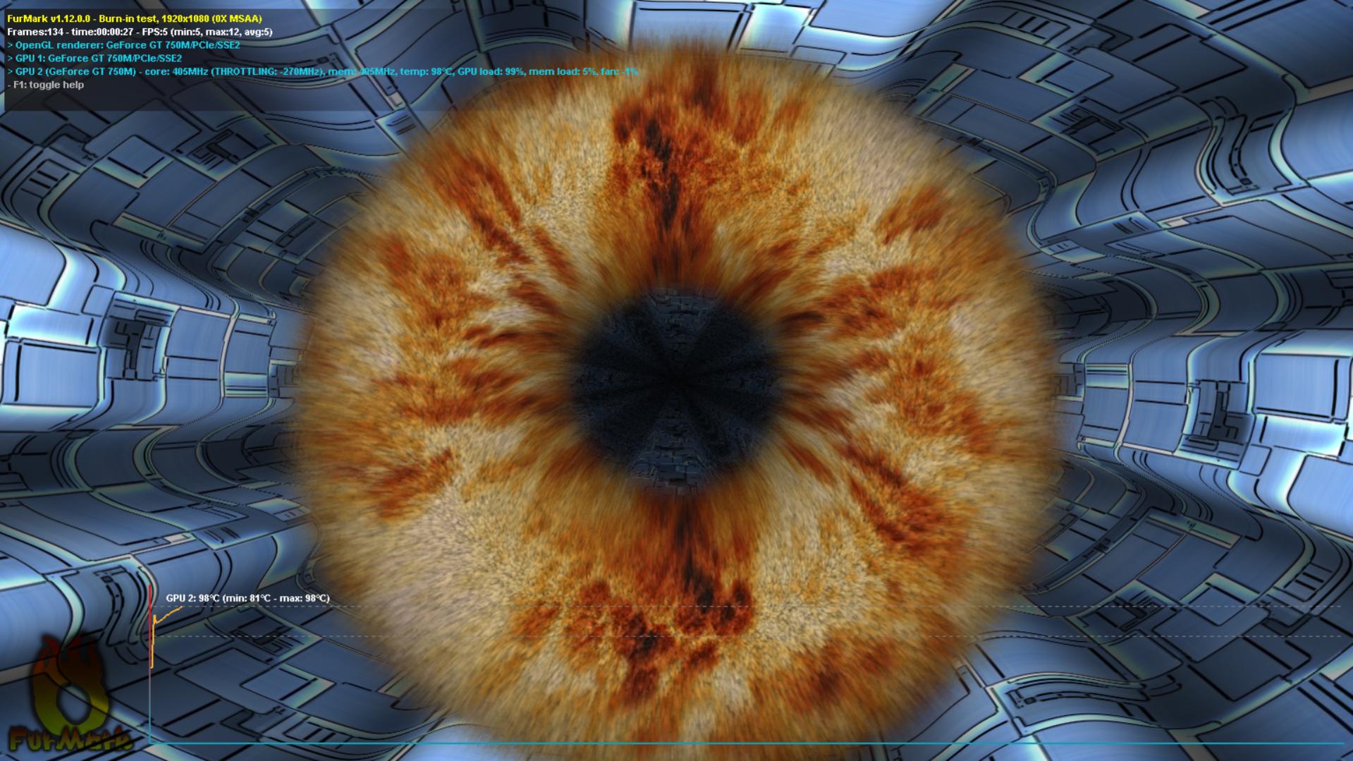

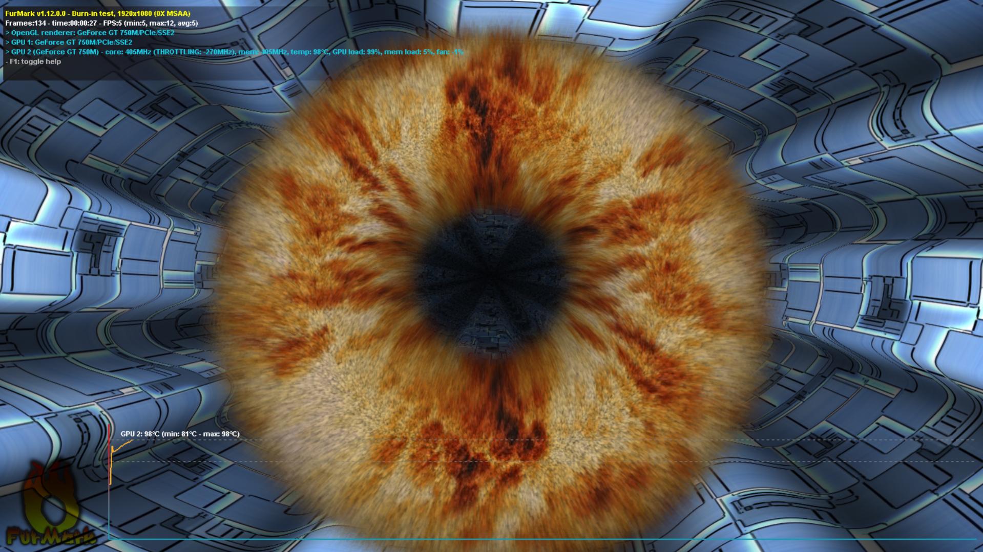

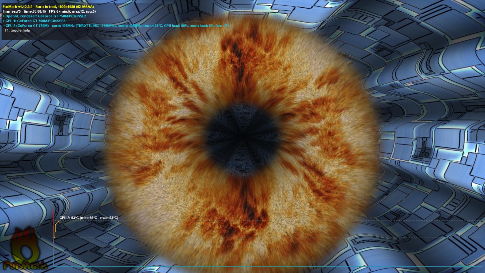

teste mal Furmark, bei einem Durchlauf zeigt es Temperatur und Takt an, Afterburner hat ab und zu Probleme den Takt anzuzeigen. Wenn sie auch da nicht hoch taktet installiere mal den Treiber 331.82. Du kannst auch mal probieren das Spiel als Administrator auszuführen, vielleicht bringt das etwas

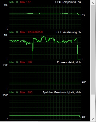

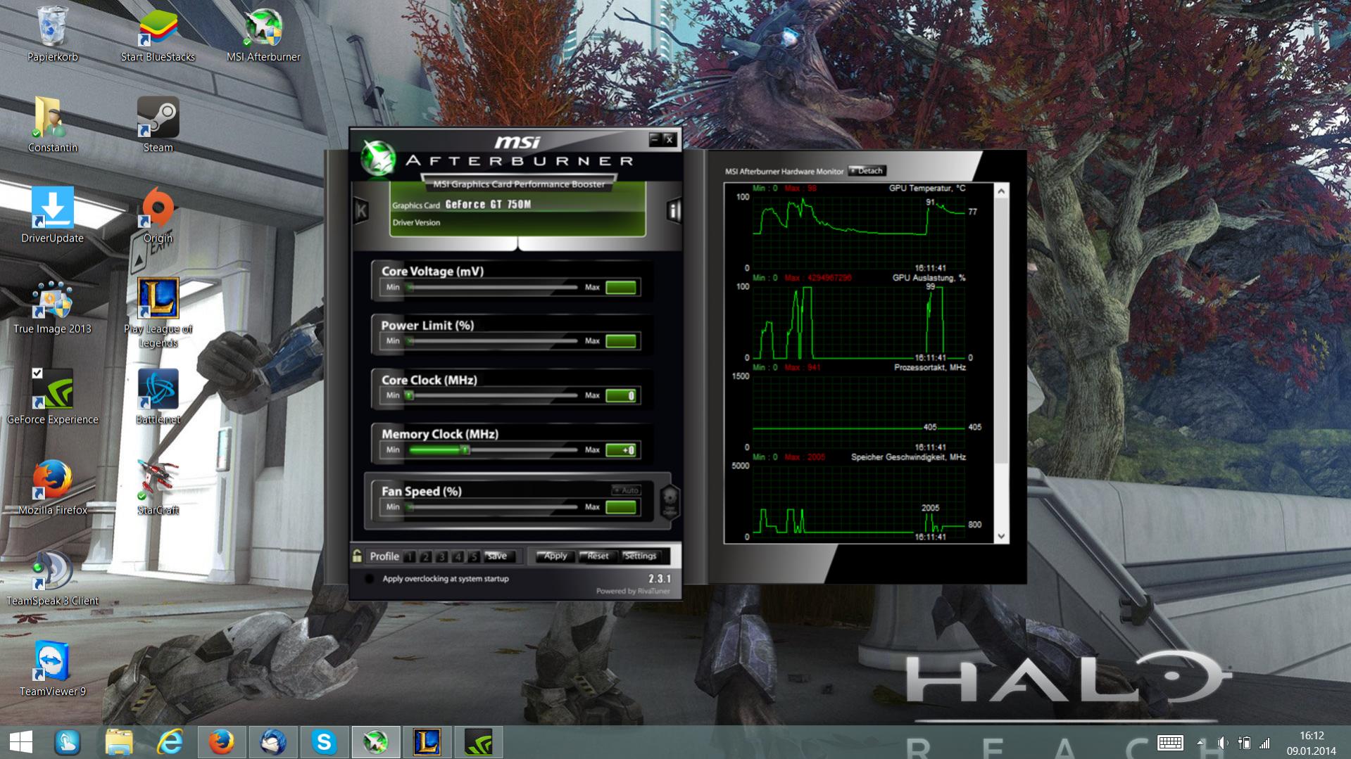

erkenne ich das richtig das die Temperatur bei 98° liegt? Wenn ja ist es kein wunder das sie nicht hoch taktet, es ist viel zu heiß. Laufen die Lüfter?
Bei mir sieht LoL(Sehr hoch) so aus, ich bin mir aber nicht ganz sicher ob Afterburner den Macken hat oder ob sie bei LoL wirklich mit 405MHz läuft
HamHeRo
- Sep. 2009
- 1.029
Die 405 MHz wird der MSI Afterburner immer anzeigen. Ab Treiberversion 326.xx liest MSI Afterburner die GPU-Frequenz nicht mehr korrekt bei NVIDIA/Optimus. Betrifft alle mobilem GT(X) 7xxM mit Optimus. Übertakten geht aber trotzdem mit Afterburner. Ab Treiber Version 328.xx geht VSync bei NVIDIA/Optimus auch nicht mehr. Betrifft ebenfalls alle Karten und hat nichts mit dem Rechner an sich zu tun.
NVIDIA scheint gerade wohl ein Problem bei der Qualitätssicherung der Treiber zu haben, die mobilen Karten haben sie bei den letzten Treiberupdates wohl vergessen. Andererseits braucht man die neuen Treiber, da sonst z.B. BF4 nicht mehr läuft.
Benutze GPU-Z oder Hardwaremonitor.org, dann hast Du korrekte Zahlen.
Wenn die 98° allerdings stimmen, dann wird das trotzdem der Grund sein.
- Okt. 2010
- 893
Danke für die Info, guter Tipp und gutes Programm.
Der Takt wird jetzt richtig angezeigt ~1000 MHz, jedoch wird das die Grafikkarte durch LoL trotzdem noch 90 Grad heiß.....
