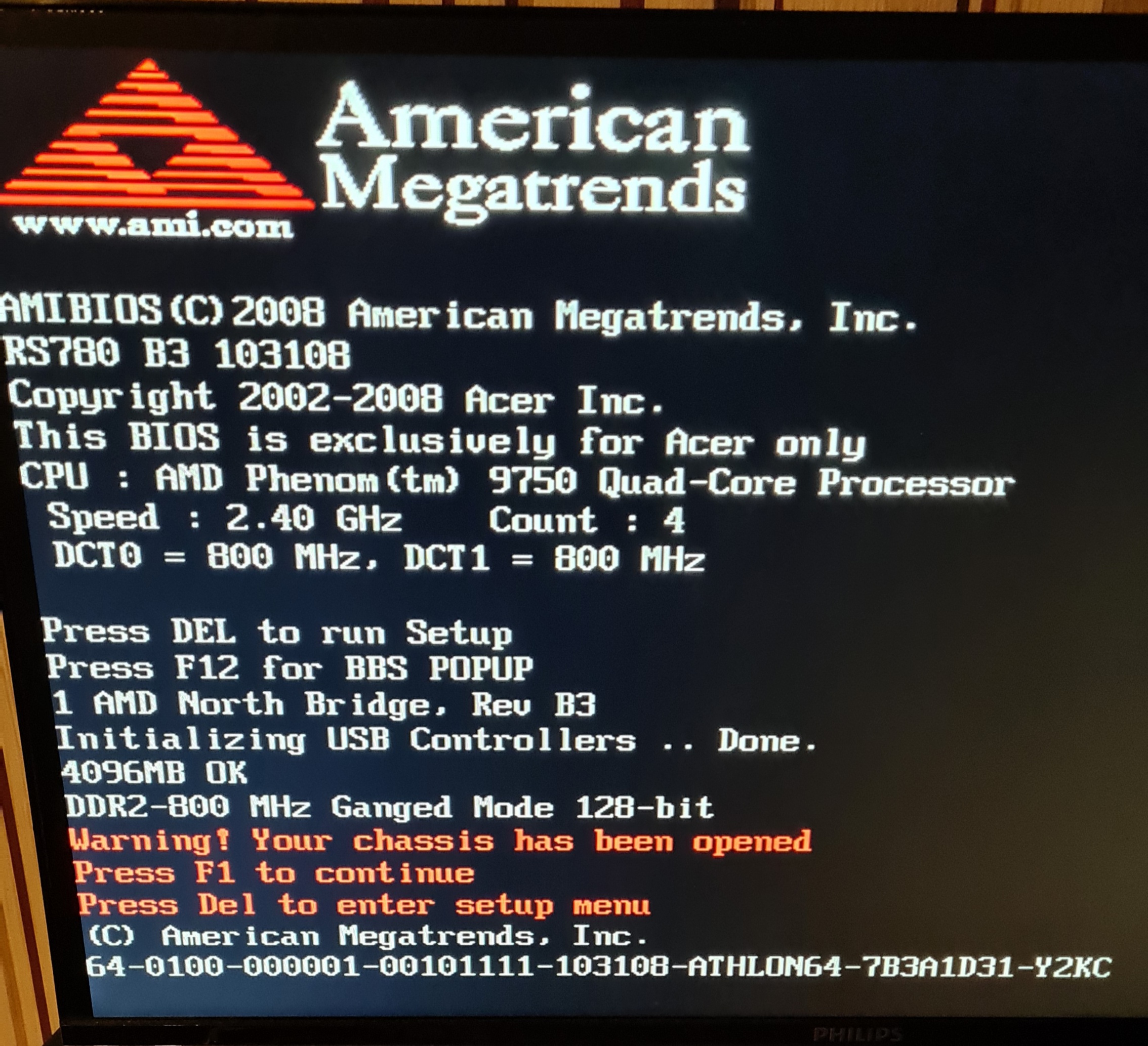

laut dem was da steht ist dein case offen und du sollst es zu machenb.
Oder F1 druekcen
Deine EC Kartennummer und ob du oder der Kassierer Lars heisst kann ich nicht ganz erkennen.

Ingo, da musst du nachbessern...madmax2010 schrieb:Deine EC Kartennummer und ob du oder der Kassierer Lars heisst kann ich nicht ganz erkennen.
Deine Privatadresse ist jedenfalls voll lesbar
Ich hab das ursprüngliche Bild entfernt. in zukunft besser aufpassen @Rübeningo

Der Kontakt, welcher die Öffnung des Gehäuses erkennen soll, könnte defekt sein.
Was wurde mit dem PC gemacht seit dem er das letzte Mal funktionierte?
Umzug, Umstellen, Öffnen, HW/SW/BIOS-Änderung, etc.?
Wenn ich ins BIOS kommen würde wäre es gut. Tastatur reagiert nicht egal mit Kabel oder ohne. An keinem USB Port.
Ich gabe den PC mit in den Keller genommen und habe Ihn mit Luft aufgeblasen. Und dann habe ich den wieder mit hoch genommen

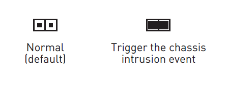

der "cassis intrusion" muß ein zweipoliger stecker am board sein.
und da hängt ein zweipoliges kabel dran, daß in eine art taster führt.
nur ned zum tasten, sondern als teil des gehäuses:
wenn case geschlossen, ist der "gedrückt". und wenn offen, merkt das das board daran.
und das kabel/den schalter hast du bei der reinigung abgesteckt.
wieder anstecken, oder die überwachung abdrehen.

Alternativ morgen in PC-Shop gehen und Fragen ob die noch einen PS/2 Adapter haben und im Bios dann aktivieren, dass "Intrusion" Feature deaktivieren und bei der Gelegenheit auch den USB Legacy Support aktivieren, damit man auch mit USB Tasttatur in Bios kommt.
