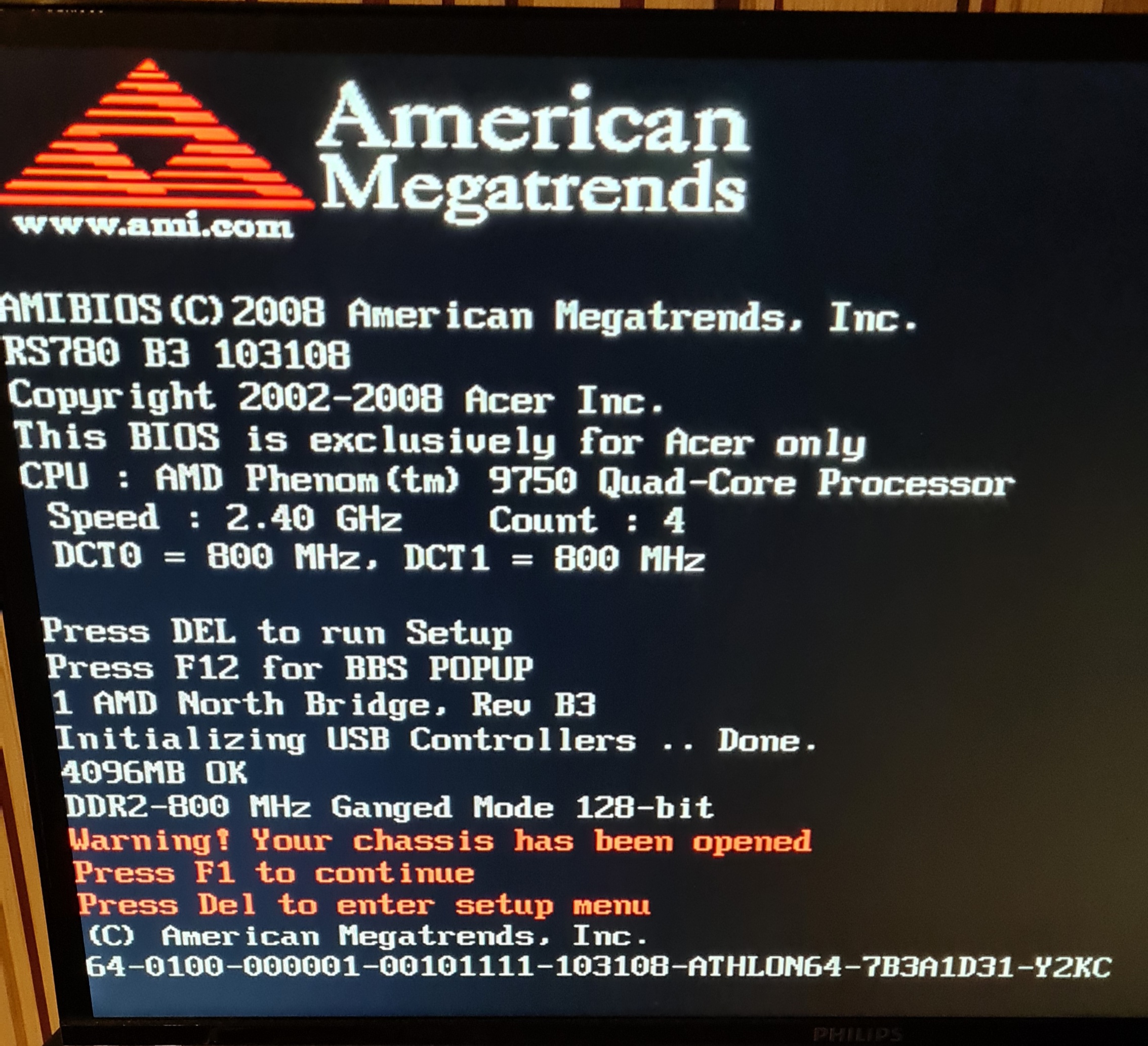

wie gesagt meine HDD ist aufeinmal extern weil mein PC folgendes anzeigt siehe Bild. Meine Tastatur reagiert nicht. Es regiert keine Usb- Tastatur und auch keine Tastatur mit diesen runden PS 2 Steckern also kann ich gar nicht F1 drücken

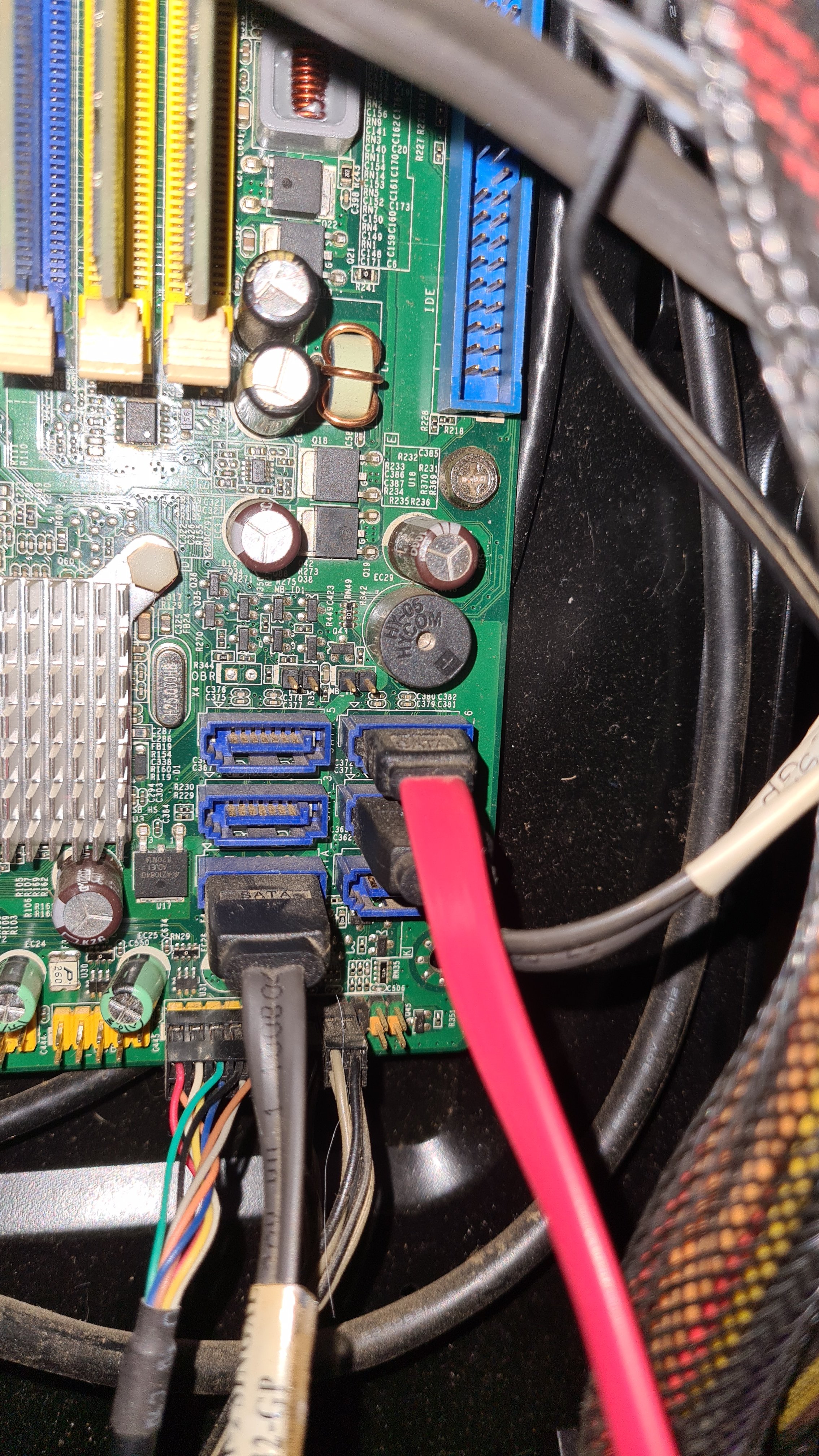

Naja, wir können dein Board auch nicht sehen...
Davon abgesehen ist das nur eine Warnung und darunter steht wie es weiter geht.
hast du den Intrusion sensor / den jumper dazu gefunden?
irgendwie net
soll ich ein Bild vom Bord und von der Verkablung hochladen?
Bitte mal detailreiche, scharfe Bilder vom gesamten Innenleben des Rechners hochladen..Also nicht nur ein Bild aus einem Meter Entfernung, sondern alle Details.

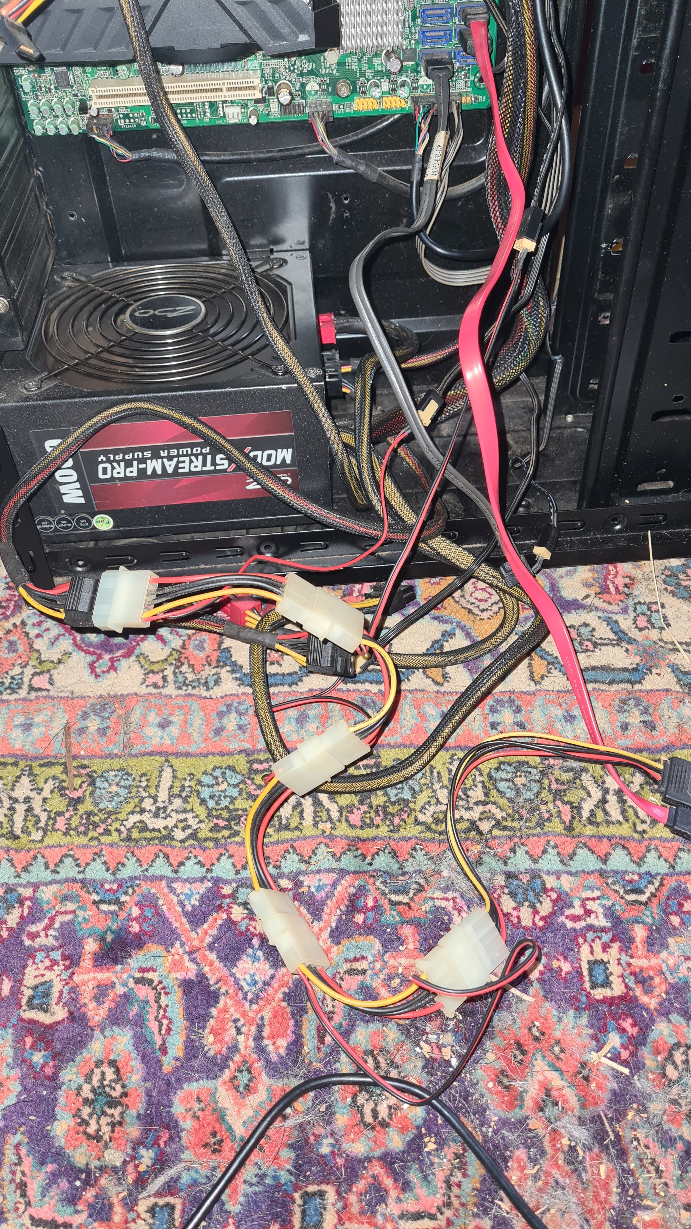

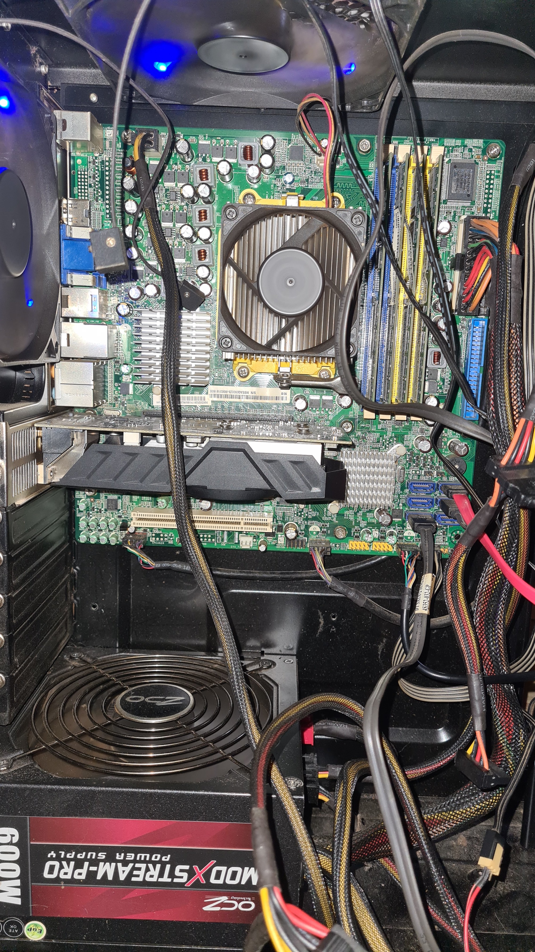

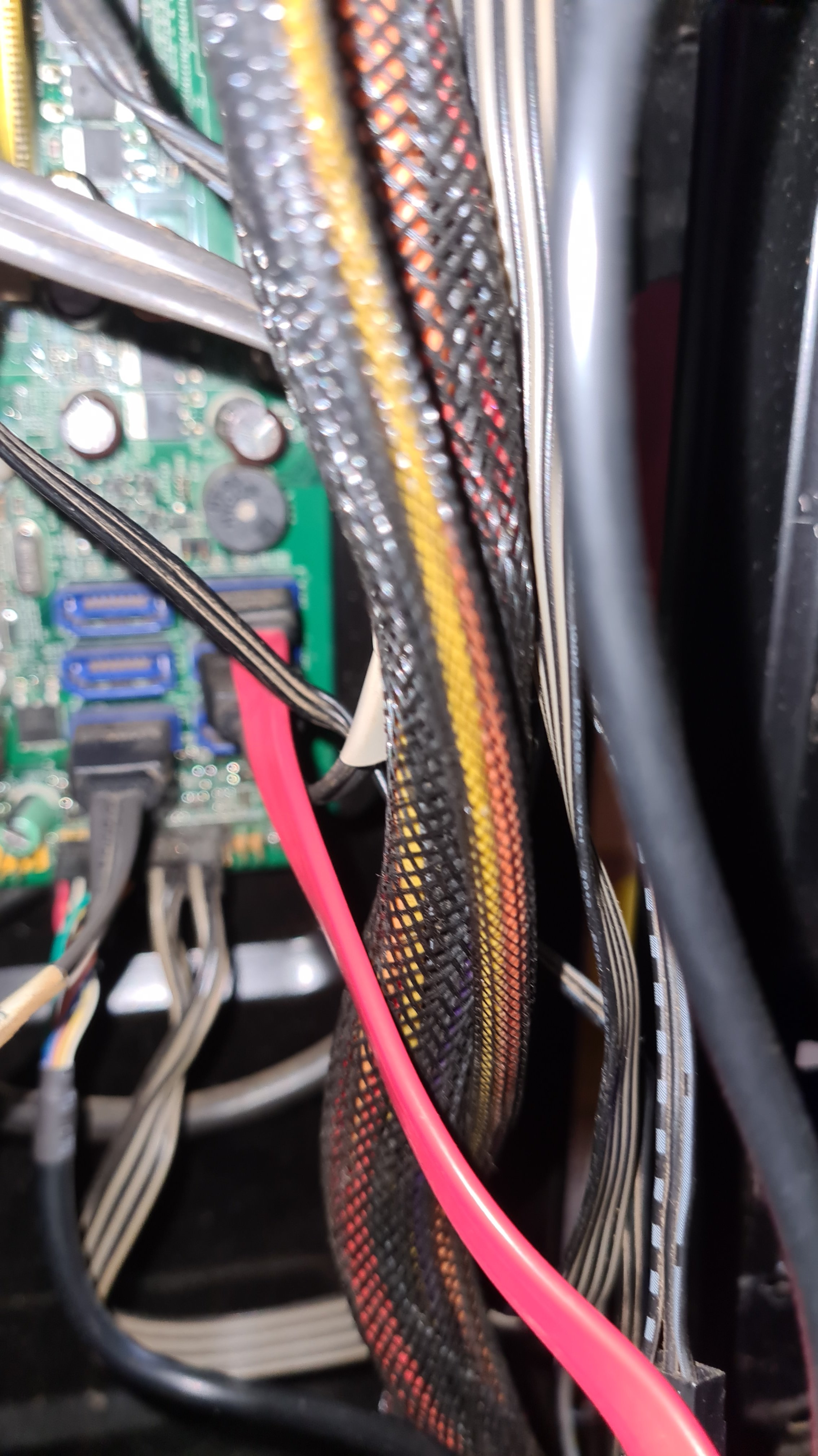

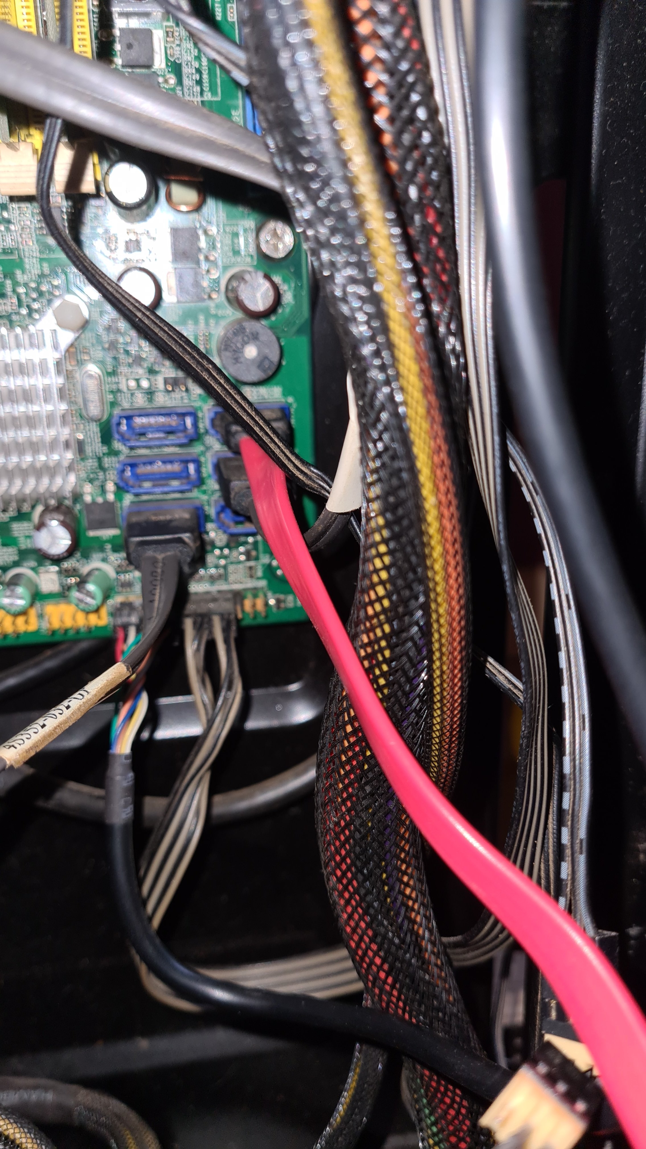

So ich habe jetzt mal Fotos gemacht aber ob man das was erkennen weiss ich nicht. Habe jetzt meine USB Tastatur mal an jedem USB Port ausprobiert aber gehen tut nix wenn auf die Tastatur drücke fängt das Port an zu piepen
Einen Schalter der ans computergehäuse geht finde ich nicht. Allerdings oberhalb der Sata Anschlüsse sind 4 Pins da steckt nix drauf ob da was drauf gesteckt weiss ich nicht auf jeden Fall liegt in dem PC kein Stecker der daruf passen könnte

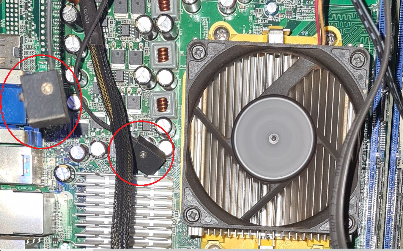

Sind das vll. die gesuchten Schalter/Taster?
so jetzt ist mein Problem endlich behoben. Und zwar wurde das Bios zurück gesetzt. Und siehe das mein Pc erkennt wieder meine Tastatur im USB Modus sowie per PS2 Anschluss
Joa und damit wurde vermutlich die Abfrage des Gehäuseschalters deaktiviert. Was sind das für Schalter auf dem Bild oben? Nur Interessehalber gefragt.
