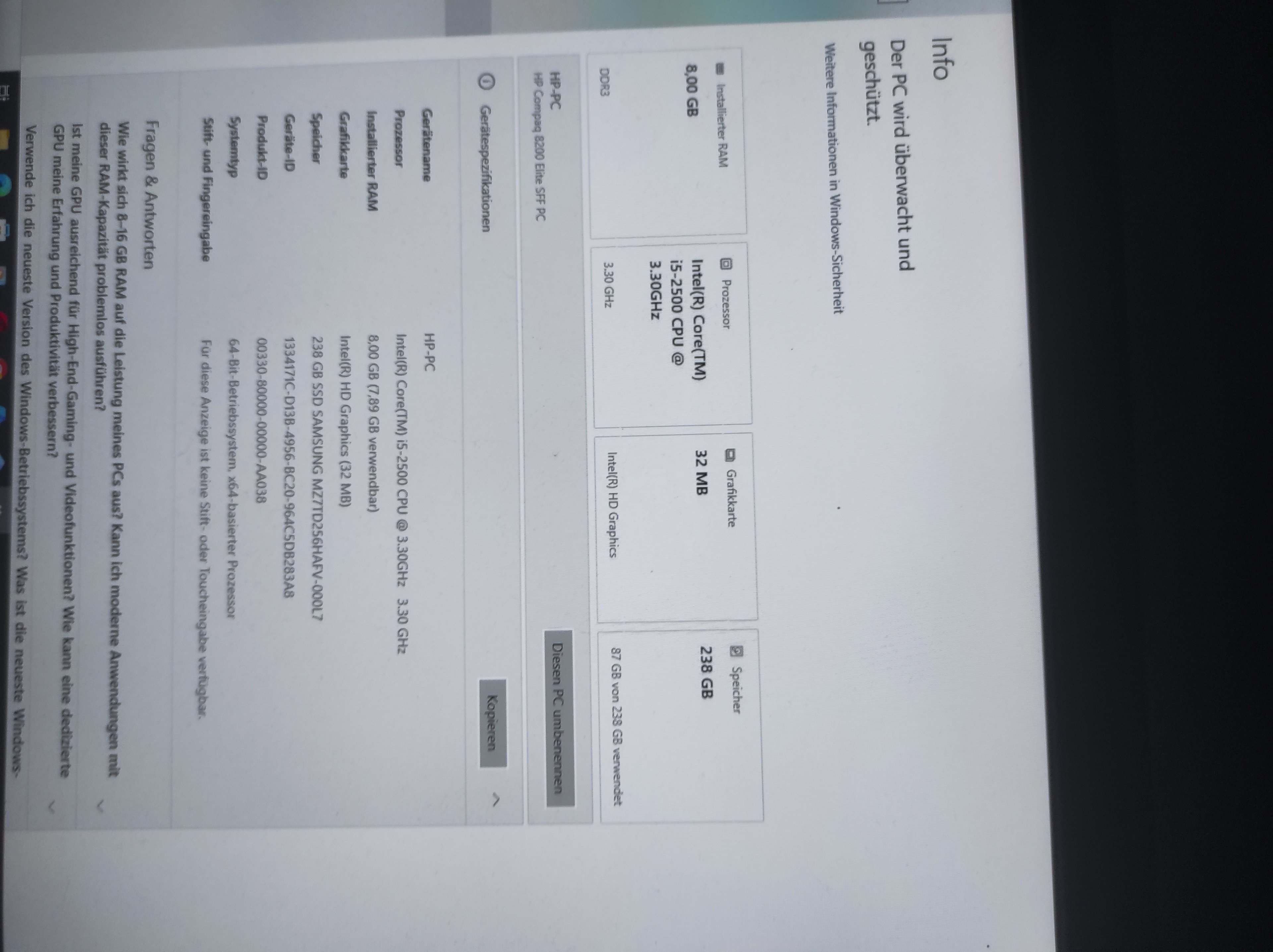

wollte eigentlich auf meinem alten pc Windows 11. laut microsoft geht's nicht wegen veraltetem Prozessor(?). bin mit meinem alten pc ansonsten zufrieden.

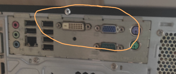

meine Empfehlung: die anderen Display-Anschlüsse (DVI und HDMI) noch mal probieren, falls warum auch immer beide VGA-Anschlüsse tot sein sollten. Wenn das nix bringt, dann Versuchen den Kauf rückabzuwickeln, da die Kiste mehr Arbeit kaum wert ist.
habe nur dieses eine kabel zum monitor anschließen
was ich nicht verstehe: wenn ich das Stromkabel anschliesse, höre ich nur ein ziemlich lautes Geräusch vom Lüfter. habe das Gefühl, er fährt garnicht hoch. hilft mir da überhaupt der anschluss zum monitor?
Wie alt ist der denn? Bzw. was hat der fuer Hardware?
@BFF ca. 7 jahre würd ich sagen

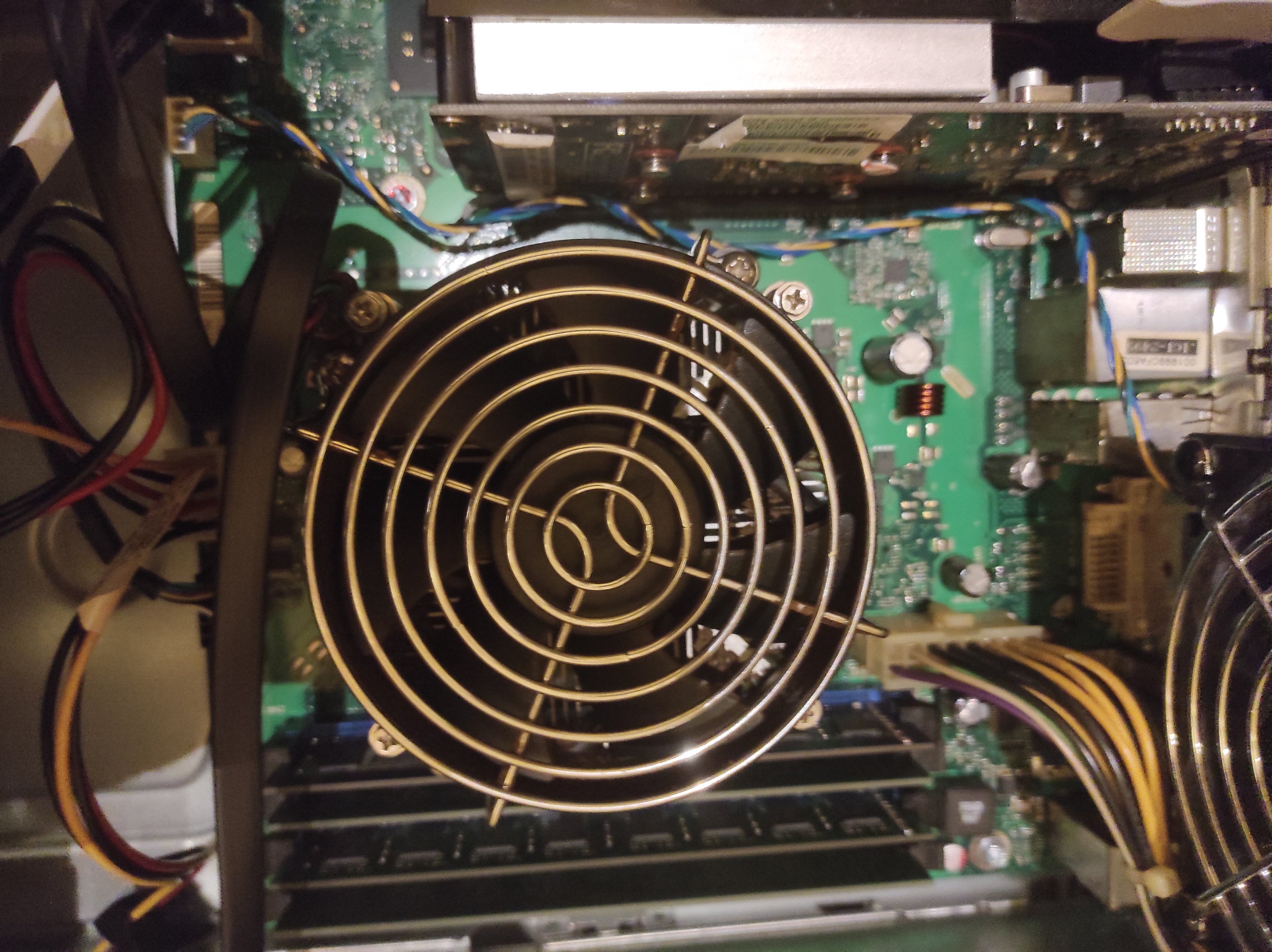

Nur der hintere Lüfter läuft?
Der vom CPU-Kühler nicht?
Dann überhitzt die CPU und der PC startet nicht.
Dein Ursprungsrechner ist jedenfalls von 2011, die CPU jedenfalls.

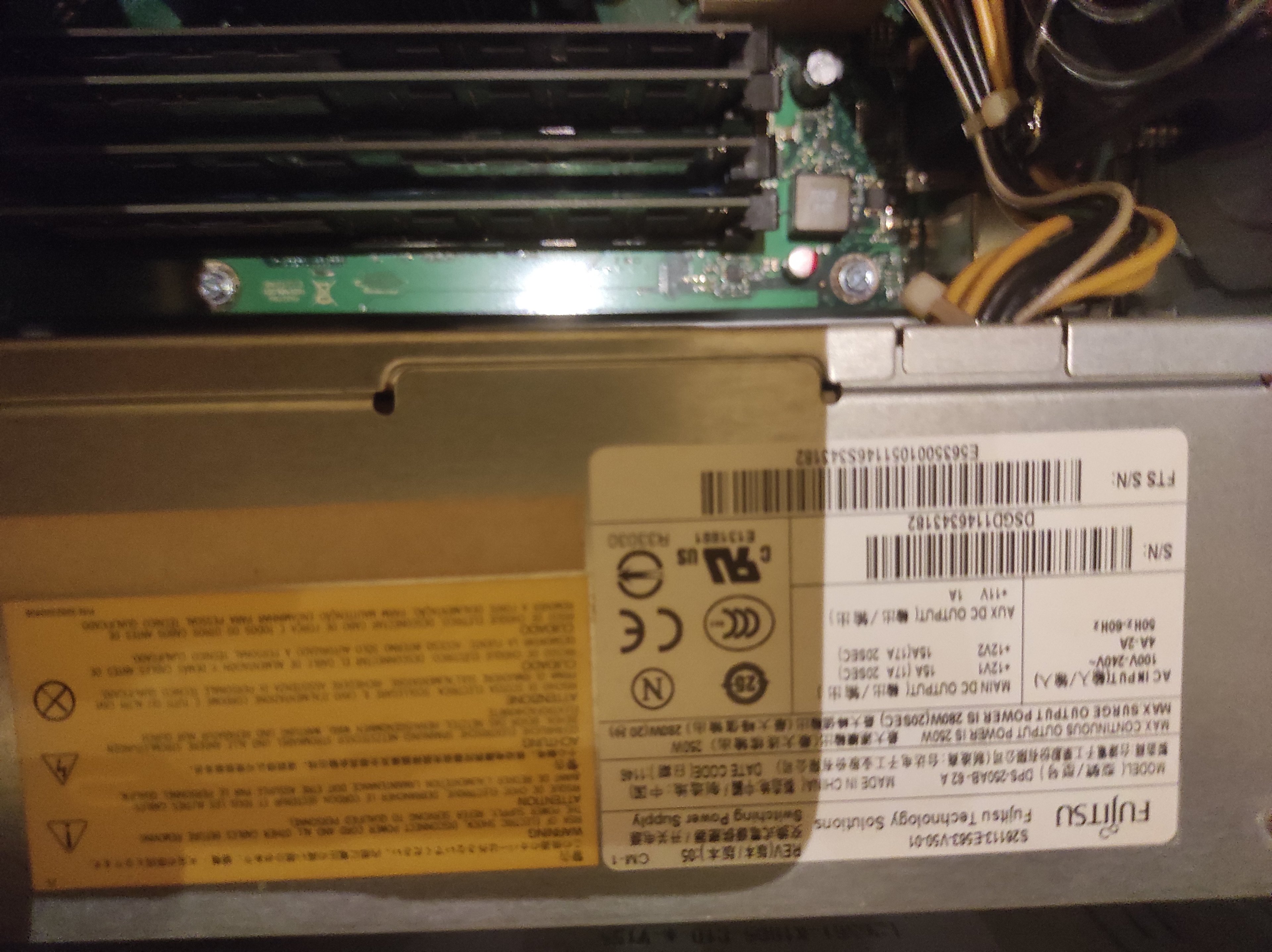

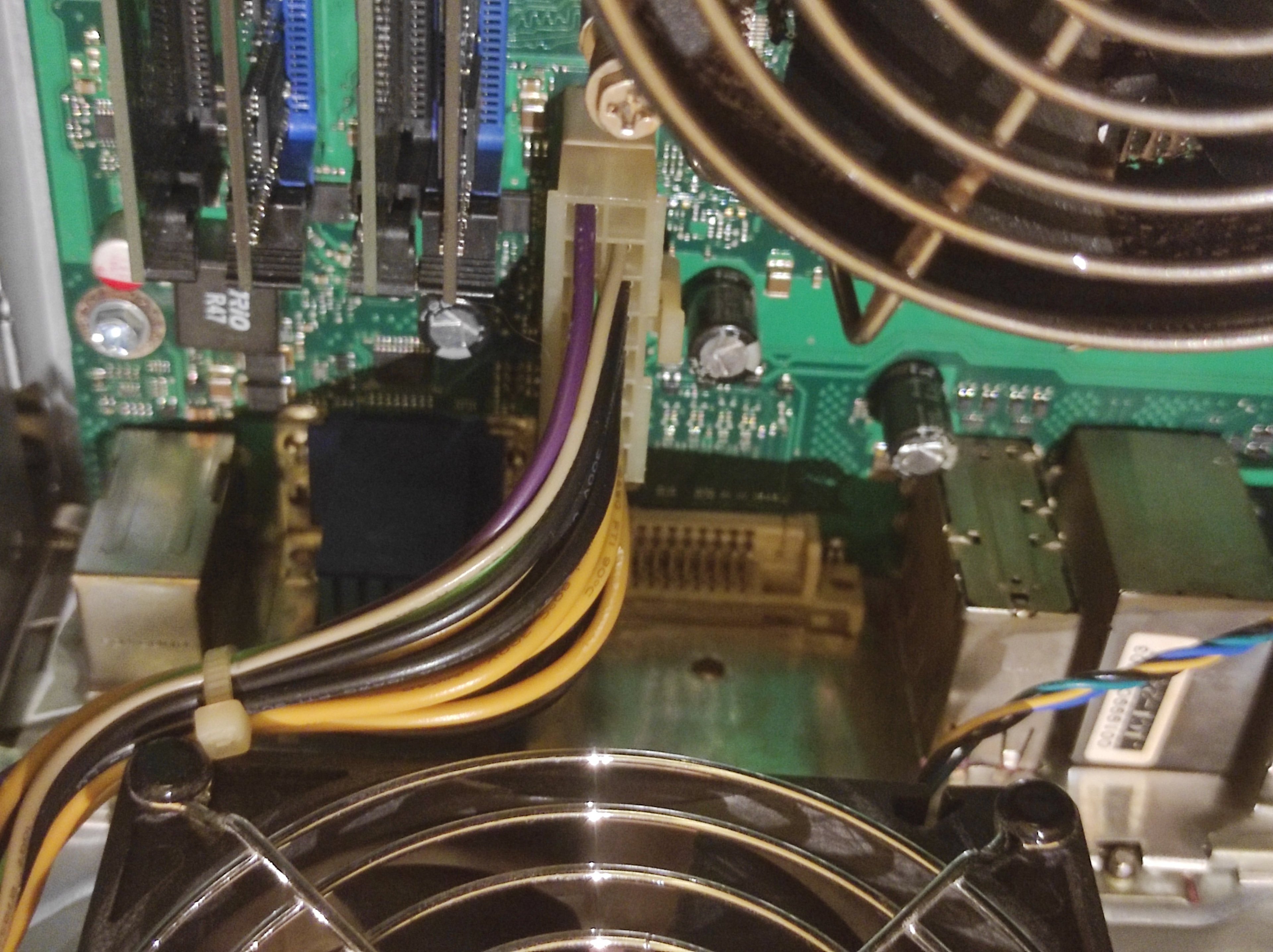

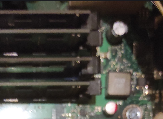

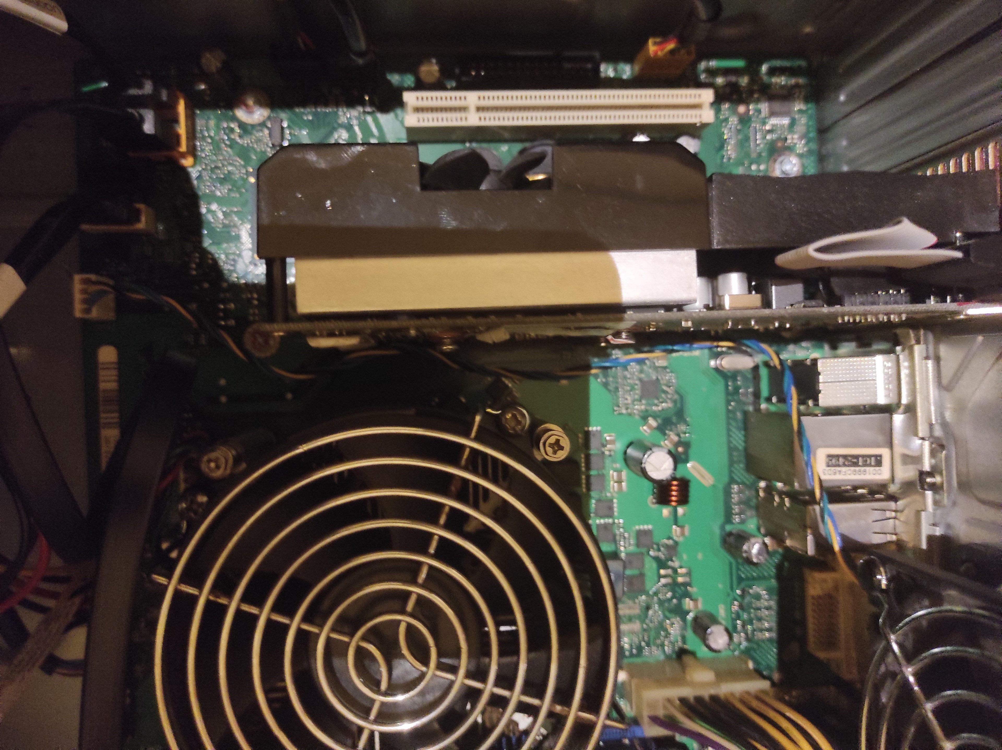

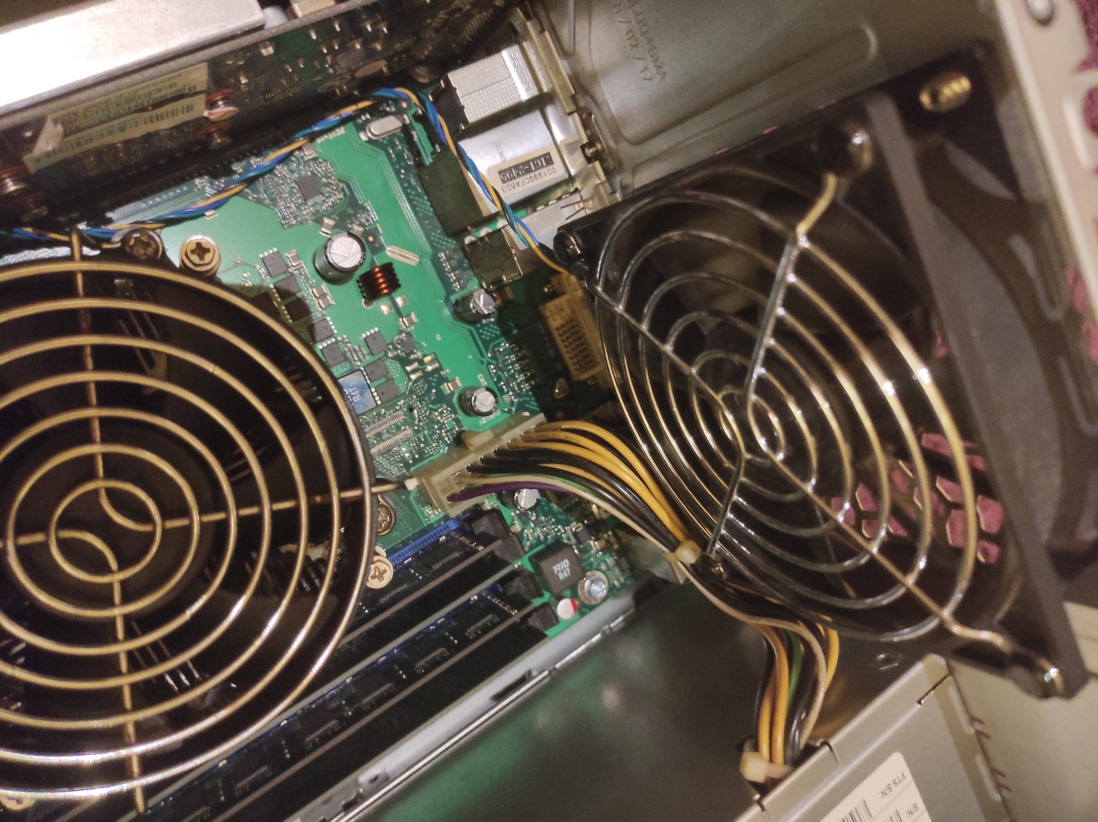

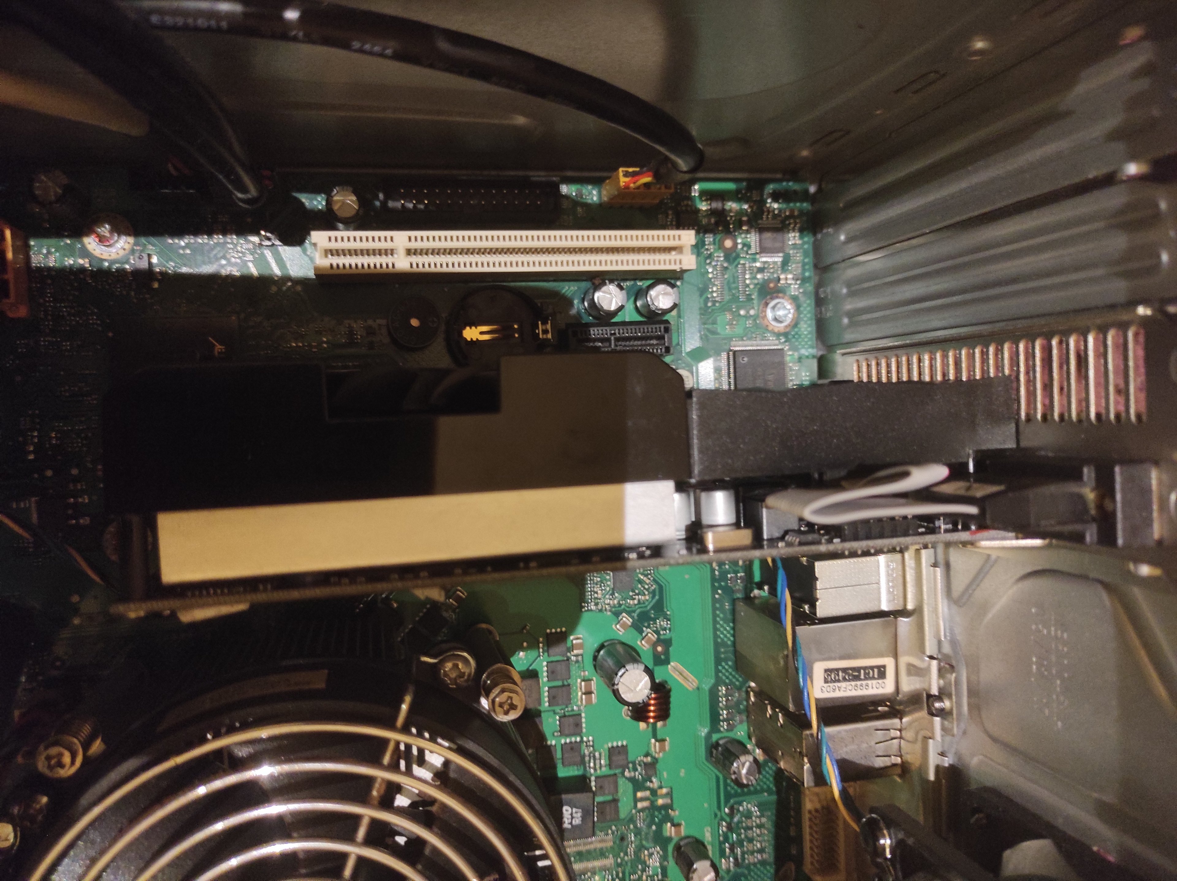

Kannst du mal scharfe, helle Bilder vom Mainboard machen?
Auf den bisherigen kann man den Mainboardtyp nicht erkennen.
Ein D3120, wie im Datenblatt aus Beitrag #4 scheint es nicht zu sein, denn es hat 4 RAM-Steckplätze.

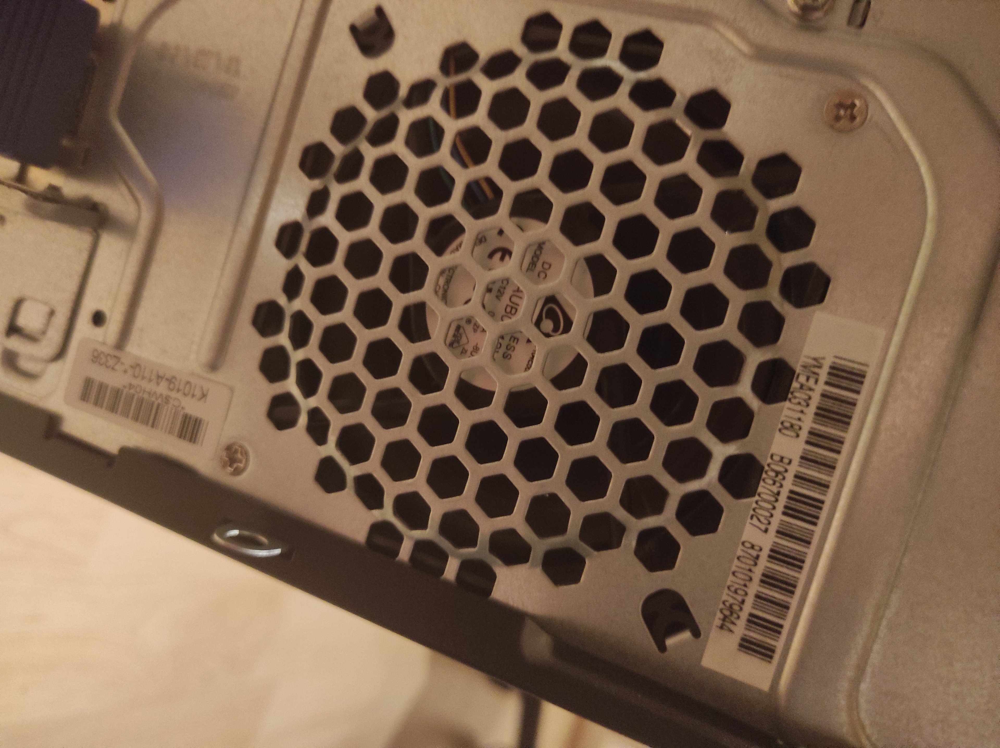

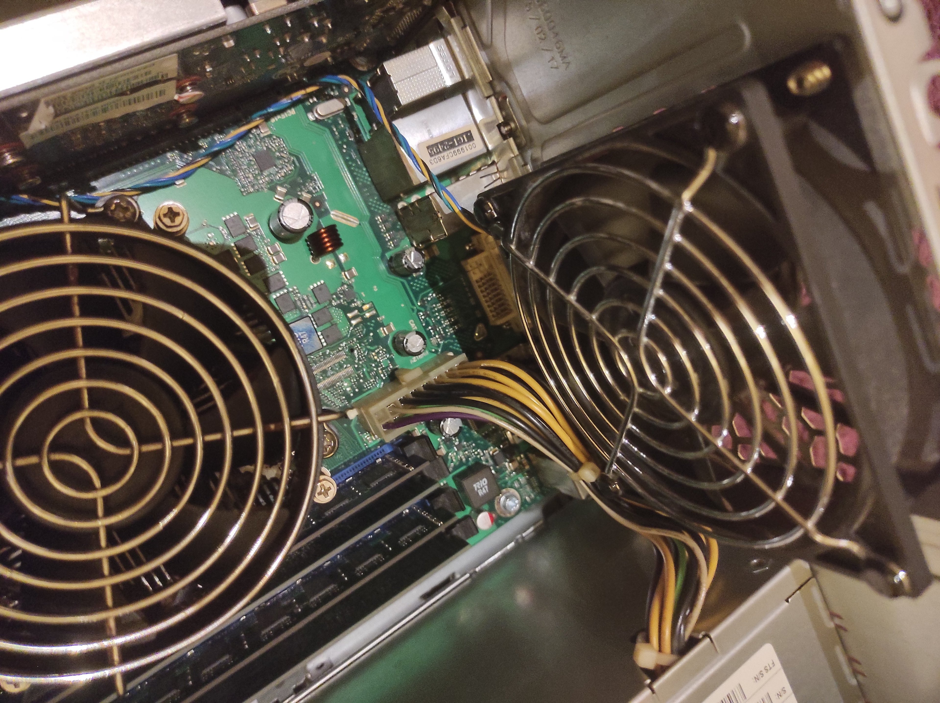

wenn ich reinschaue, kann ich erkennen, das insgesamt 3 Lüfter laufen.

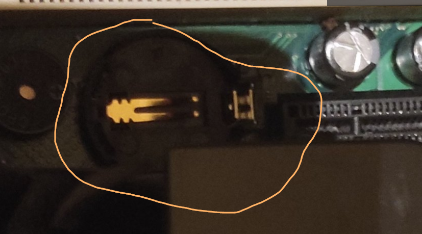

Das Ding hat noch nicht mal eine BIOS-Batterie verbaut. @C1member
Besorg Dir eine CR2032. Dann die Grafikkarte raus, Batterie rein und weiter experimentieren ob das Teil ein Bild liefert wenn Du einen Monitor hier anschliesst.
Offensichtlich hast du gar keine Ahnung von PC - Bau, daher wende dich an den Verkäufer und bast3el nicht rum.
Nicht, dass du es noch schlimmer machst oder dich sogar verletzt!
Als Verkäufer würde ich nix zurück nehmen, an dem jemand der keine Ahnung hat rumgebastelt hat.
danke für die hilfe. drinnen basteln werde ich nix. das ist es mir dann doch nicht wert.
