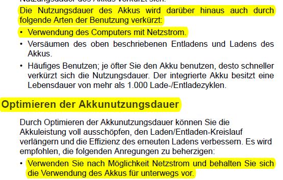

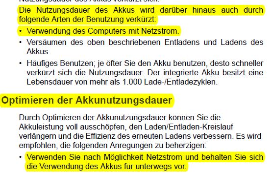

Im Handbuch habe ich folgendes gefunden:
Widerspruch.JPG :freak::rolleyes:
