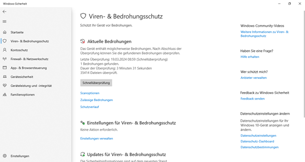

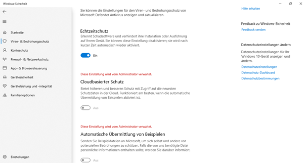

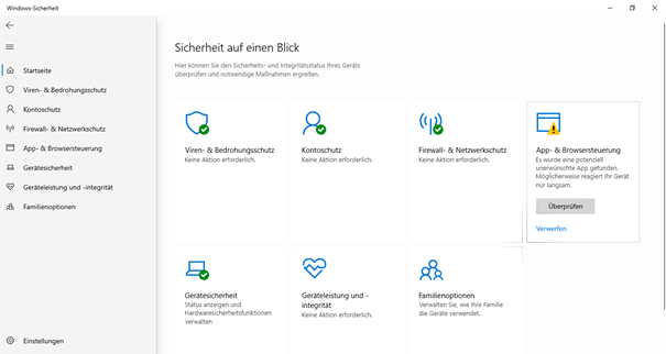

Hallo!
Ich habe hier einen Acer Laptop mit Window 10 Home 22H2 der vorab einmal Antivir als Virenschutz installiert hatte.
Diesen Virenschutz habe ich deinstalliert und dann den Windows Defender aktiviert.

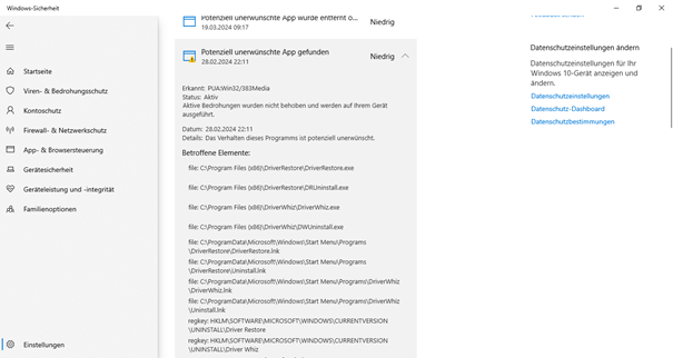

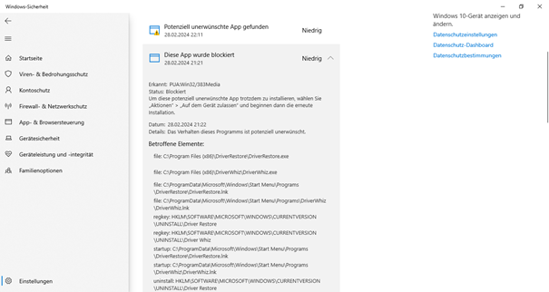

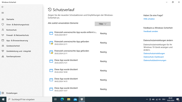

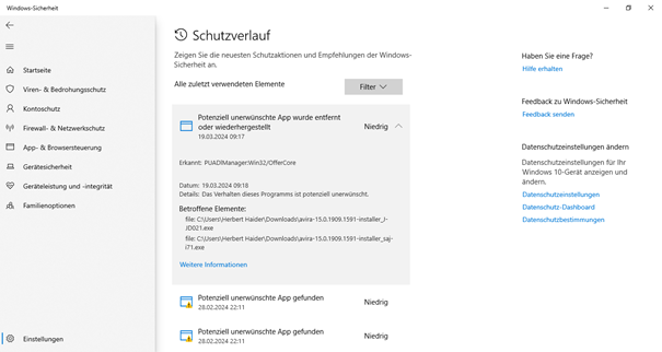

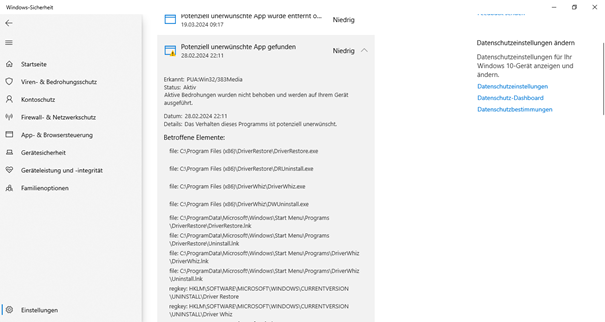

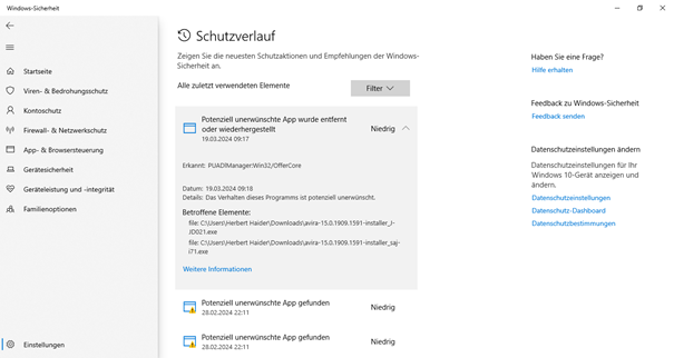

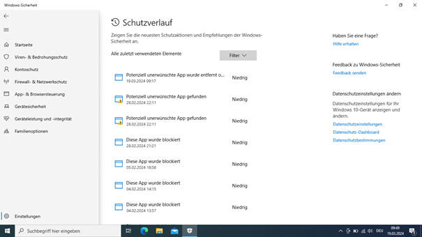

Nach ca. 3 Monaten zeigt der Defender im Schutzverlauf jetzt einige Einträge mit unerwünschte App bzw. Diese App wurde blockiert an.

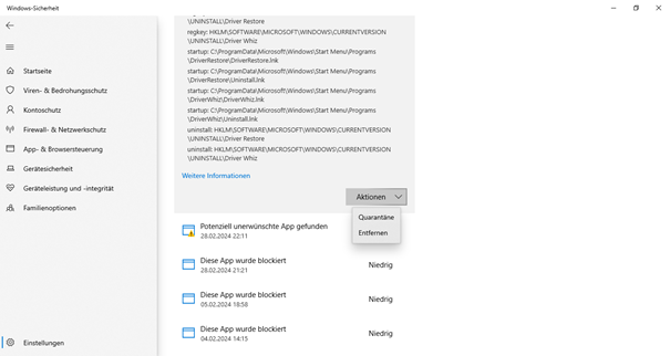

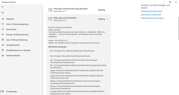

Es handelt sich dort um die Installationsdatei von Antivir von Avira und von DriveRestore.

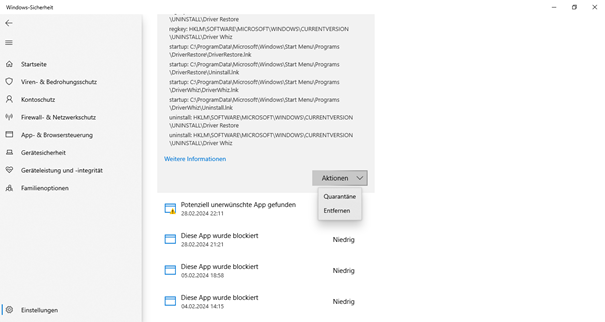

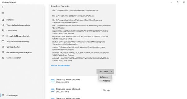

Ich habe versucht diese Einträge über Aktion in die Quarantäne bzw. zu Entfernen, aber die Einträge bleiben dann im Schutzverlauf.

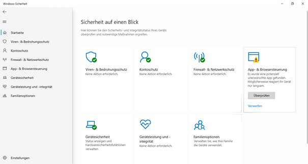

Somit verschwindet beim Virenschutz bei der Übersicht auch nicht das gelbe Rufzeichen.

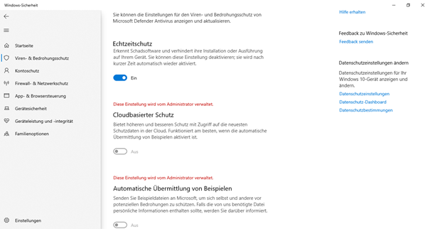

Auch habe ich versucht bei Viren- & Bedrohungsschutz den Cloudbasierten Schutz zu aktivieren, leider bekomme ich dort die Meldung "Diese Einstellung wird von Administrator verwaltet" obwohl ich als Administrator angemeldet bin.
Im Anhang einige Bilder.
Hoffe es kann mir jemand hier weiterhelfen, oder ob ich beim gelben Rufzeichen auf Verwerfen klicken kann.
Die Meldung erscheint wenn z.B. über ein Tuning/Antispy-Tool (ala O&O ShutUp, etc.) Einträge dem Defender betreffend in der Registry/Gruppenrichtlinien gesetzt wurden.
Mach mal aus folgenden Code eine .bat-Datei und starte diese als Admin. Es könnte helfen.
Code:
powershell.exe -command "Set-MpPreference -DisableRealtimeMonitoring $false"
powershell.exe -command "Set-MpPreference -MAPSReporting Advanced"
powershell.exe -command "Set-MpPreference -SubmitSamplesConsent SendAllSamples"
powershell.exe -command "Set-MpPreference -DisableIntrusionPreventionSystem $false"
powershell.exe -command "Set-MpPreference -DisableIOAVProtection $false"
powershell.exe -command "Set-MpPreference -DisableScriptScanning $false"
powershell.exe -command "Set-MpPreference -EnableControlledFolderAccess Enabled"
powershell.exe -command "Set-MpPreference -EnableNetworkProtection Enabled"
powershell.exe -command "Set-MpPreference -ScanOnlyIfIdleEnabled:$false"
powershell.exe -command "Set-MpPreference -DisableRemovableDriveScanning:$false"
powershell.exe -command "Set-MpPreference -DisableEmailScanning:$false"
powershell.exe -command "Set-MpPreference -PUAProtection Enabled"
pause
Zu einem Teil ist für die Meldungen sicherlich auch die Downloadquelle verantwortlich. Du hast die Installer offensichtlich von Webseiten heruntergeladen, die die Software zusätzlich mit Adware versehen. Weniger ist hier mehr. Verzichte am besten künftig auf solche Downloads.
Und solche Treiber-Tools sind auch unnötig, die Treiber aktualisiert entweder Windows 10 über die optionalen Updates selbst (musst du in diesem Bereich bestätigen), oder du lädst sie direkt von den jeweiligen Herstellerseiten runter.

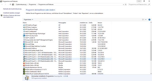

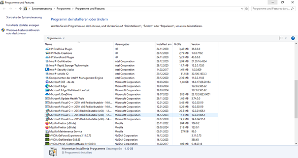

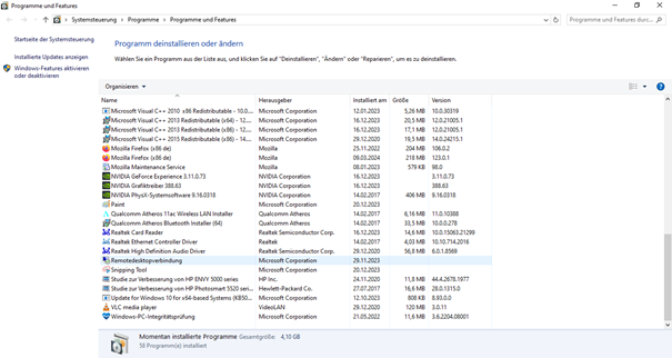

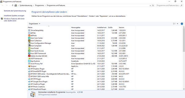

Im Anhang auch eine Liste der installierten Programme.
Hoffe es kann mir jemand noch weiterhelfen, oder macht es nur noch Sinn den Computer zurückzusetzen?
Danke

Sorry.
Komisch im Word ist das Bild sehr gut.
Ich habe jetzt ein pdf erstellt und angefügt.
Danke

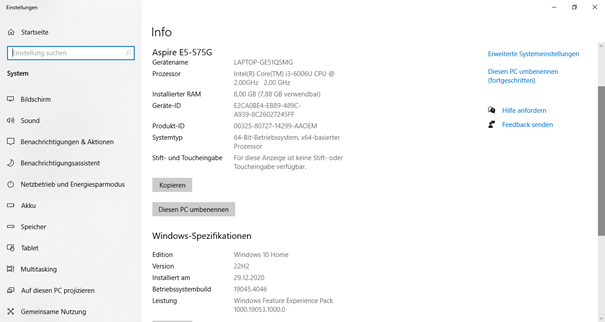

Soweit ich das anhand der Screenshots beurteilen kann, ist das vorinstallierte Windows schon über 7 Jahre alt. Schon alleine von daher wäre mal eine saubere Neuinstallation nicht verkehrt.

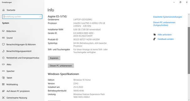

Welchen Laptop mit welcher Ausstattung hast Du?
MORPEUS, ich gehe mal davon aus, das die Hardware seines Laptops nicht ausreicht für Windows 11 und das meinte ich gestern auch. Er soll mal sein Laptop damit testen: https://www.whynotwin11.com/download/ und dann das Ergebnis als Screenshot hier posten.
